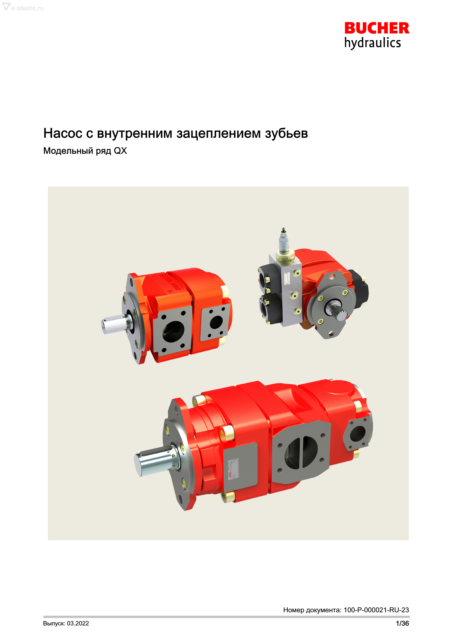

Ценник приличный под 700000 р. Насос. Пятого поколения эти вещи всегда дорого стоили. Изучить pdf этого типа насоса. У каждой конструкции свои места износа. Разобрать, осмотреть выяснить причину поломки, износа. Потом думать. Потом не каждый сервис справится с задачей, особенно по насосам с пропорциональным регулированием по давлению и расходу. К насосу нужна гидросхема ТПА. Из которой видно как он привязан к машине. Имели печальный опыт. Ремонт не в полном обьеме из за отсутствия должного оборудования по управлению и проверке на стенде. Диагностика тоже денег стоит и не факт что будет продолжение. А деньги надо отдать за диагностику. И после мытарств не редко покупают новый насос.
Сбор информации, её обработка , это с чего нужно начинать. Что бы было понимание вопроса. А адрес контор это вторично. И уровень этих фирм сильно разный. В основном меняют качающие узлы. Ни кто со шлифовками и притирками сейчас не заморачивается. А это уже близко к номинальной цене. Попытка всегда имеет право быть. Это пробретаемый опыт. Надо звонить разговаривать с исполнителями. Все на красивых сайтах, откликаются и не очень по разному. Можно аналог другой фирмы при делать. Схему смотрим. Подбирает, сравниваем. Смотрим каталог в PDF e. Там все характеристики. Габариты и прочее. Как вариант подобрать насос по характеристикам, не важно какого типа. И купить по более сходной цене, хоть и у того же Китая.

Внутри он выглядит таким образом. Насос шестеренчатый, я думаю. Китай комплектует ТПА некоторые аналогами по типу фирмы ЮКЕН. Возможно дешевле не знаем. В инете все ответы.

Малый вид ремонта и не полный средний, делали сами. Замена уплотнений, замена подшипников, устранение задиров и износа по плоскостям щек, путем шлифовки притирки. Микрометр в помощь. Конструкция щечек требует осмотра и изучения возможности шлифования и притирки. Я дал советы, в которых возможно вы и не нуждаетесь. Другие почитают, авось мысли появятся свежие и новые.
