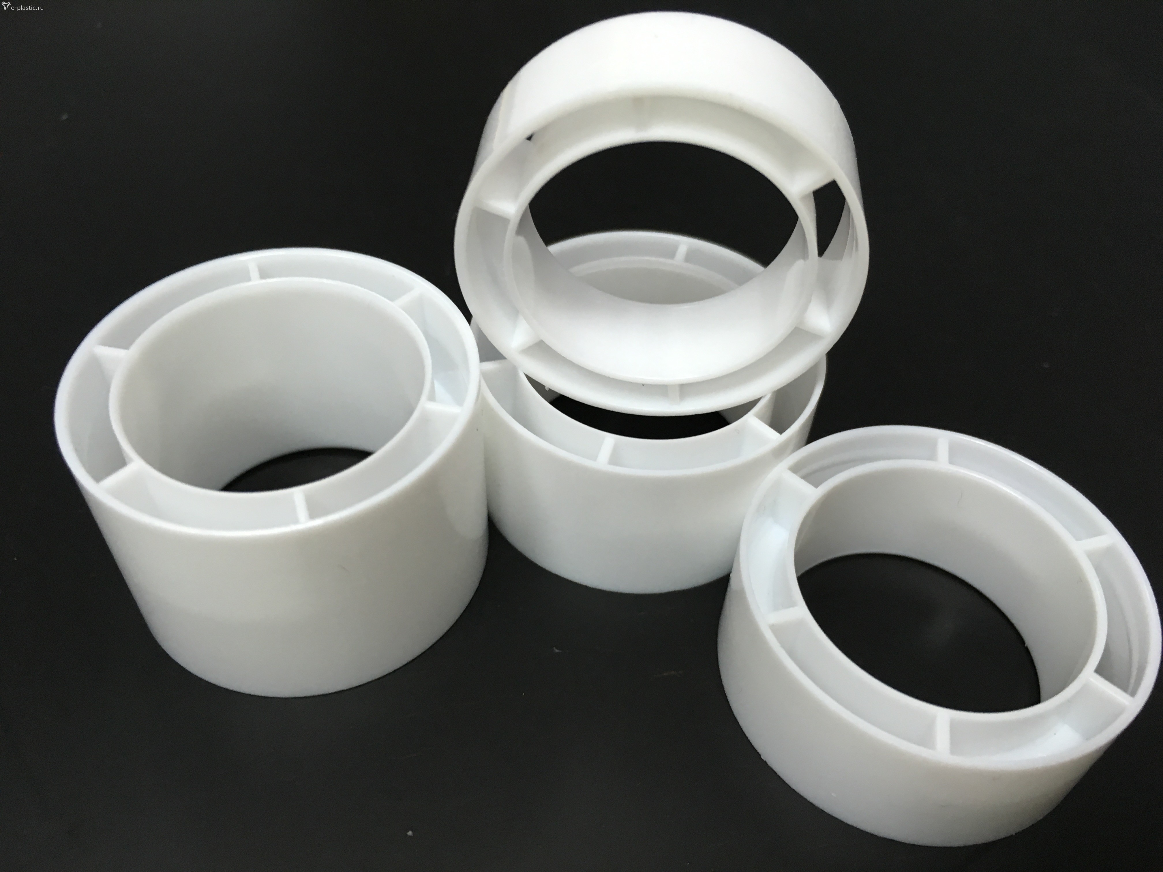

Продаем комплект прессформ. количество 4 штуки. Новые.
Предназначены для производства 4ех типов катушек для канцелярского скотча (клейкой ленты).
- Катушка 12,0 мм = 2,06 гр. (PS)
- Катушка 15,0 мм = 2,62 гр.(PS)
- Катушка 19,0 мм = 3,29 гр.(PS)
- Катушка 25,0 мм = 4,32 гр.(PS)
Прессформы спроектированы под материал PS ( НКНХ), соответственно все коэффициенты усадки под этот материал (это на случай, если кто-то захочет лить из ПЭ или ПП).
Прессформы новые.
Покупались под специальный проект с Европейским партнером. Наработка прессформ - по 12 часов.
Количество гнезд - 8 гнезд каждая прессформа.
Тип литниковой системы - комбинированный ( полугорячеканальная прессформа).
Горячий канал - YUDO (Япония).
4 зоны нагрева = 2 инжектора + крестовина+литниковая втулка.
Самоотрывной литник - место отрыва от изделия плоское, без зайсенцев и облоя.
Разъем подсоединения кабеля для блока - HAN16 (HARTING).
Количество контуров охлаждения = 16 контуров (8 подвижка + 8 неподвижка). Интенсивное охлаждение, для коротких циклов.
толкатель = хвостовик жесткоподсоединенный.
Габариты прессформ: 330 мм * 430 мм * 449 мм (высота)..
В прессформе установлены муфты быстроразьемного соединения Штойбли RPL08. (Очень надежный узел).
В комплекте с каждой прессформой идет запасной комплект гнезда (матрица+пуансон). Для бесперебойной работы.
Комплект чертежей на все элементы формы (3D и 2D).
Комплект прессформ (катушка канцелярского скотча).
