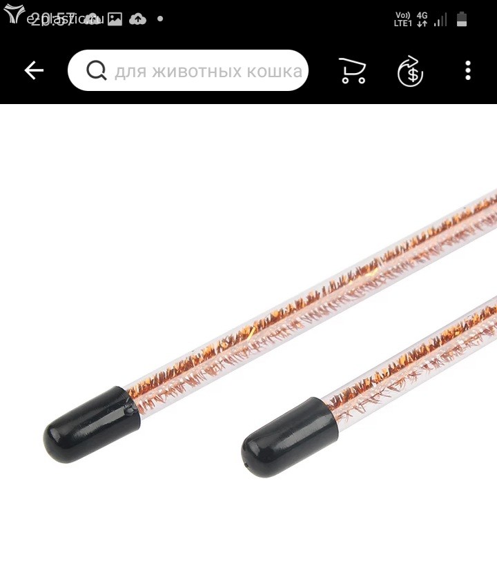

Всех приветствую. Не работал еще с ПП, потому нужна помощь. Заказчику нужны колпачки как на фото длиной 2 см. Пресс-форма, как я вижу будет состоять из 2-3-4 десятков таких изделий ,объединённых одним литником(тут можете меня править). В станок входит 1 п/ф вертикально, он предназначен для ПП. Когда-то на нем лили каблуки из ПП.
Так вот, в чем вопрос, прольётся ПП в такой пресс-форме? Литник кажется очень тонким, ну либо он утоняется у самого изделия.

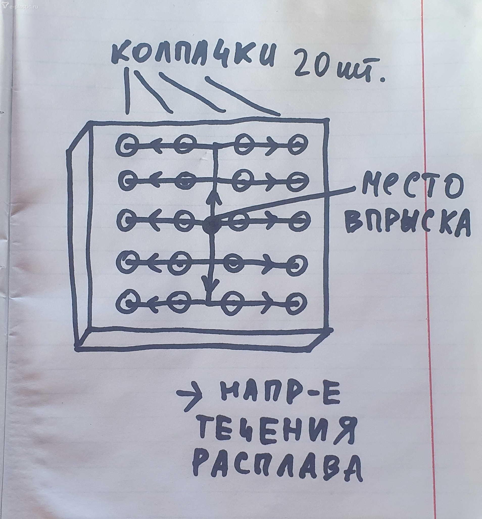

#12 Сообщение TechEVA » 10 июн 2022, 11:58
П/ф нарисовал, течение расплава в ней. Вот так пп прольётся?

#13 Сообщение ПластСтер » 10 июн 2022, 12:10
Как то так.
Почитайте, что такое горячеканальные системы и Вам станет все понятно.

#14 Сообщение ПластСтер » 10 июн 2022, 12:12
TechEVA писал(а): 10 июн 2022, 11:58 П/ф нарисовал, течение расплава в ней. Вот так пп прольётся?
Это холодноканальная система.

#15 Сообщение TechEVA » 10 июн 2022, 12:57
ПластСтер писал(а): 10 июн 2022, 12:12
Да,раньше думал , что гкс это когда пресс-форма подогревается. Так вопрос остался, хкс прольётся ?

#16 Сообщение TechEVA » 10 июн 2022, 13:02
Не пойму,что я не так описал изначально. Пресс-форма, в ней 20 колпачков, впрыск - далее по литниковым каналам растекается по всем колпачкам. Дизель, естественно, уберём, не про него речь. Речь про проливаемость. Изделий много и они тонкостенные. Не знаю как пп ведет себя, на ЭВА не рискнул бы такое делать.
Re: Колпачки из ПП
#17 Сообщение Maks42 » 10 июн 2022, 13:05
На ближайших к месту впрыска изделиях может быть облой, а на дальних недолив.

#18 Сообщение TechEVA » 10 июн 2022, 13:25
Maks42 писал(а): 10 июн 2022, 13:05 На ближайших к месту впрыска изделиях может быть облой, а на дальних недолив.
Спасибо, вот это уже ближе к делу. То есть, полипропиленом не получится отливать много мелких изделий на одной пресс-форме? Мы лили 2 женских каблука на одной пресс-форме (правый и левый) и особо проблем не было. Просто не хотелось бы изготовить пресс-форму заказчику, которая бы у нас не работала.

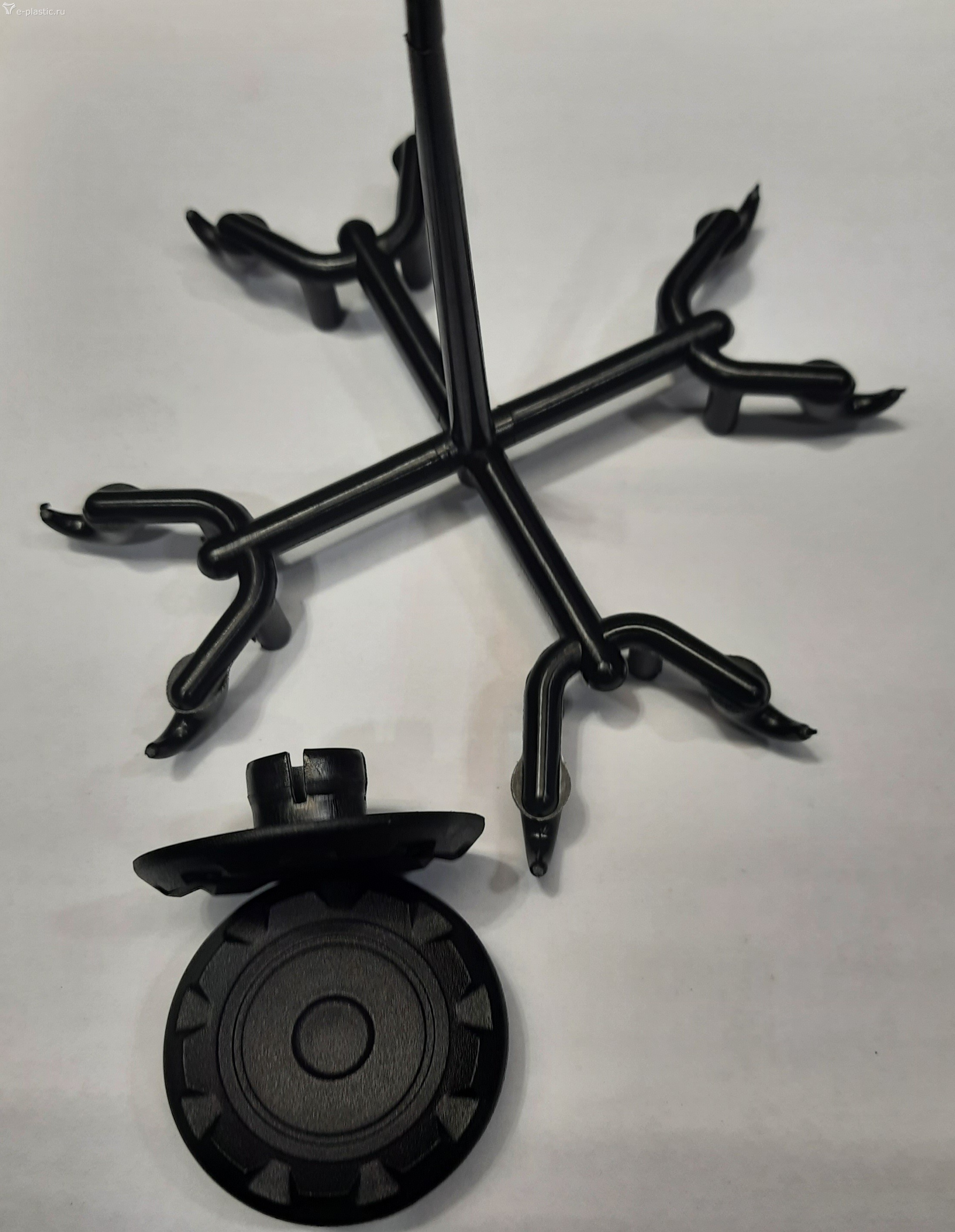

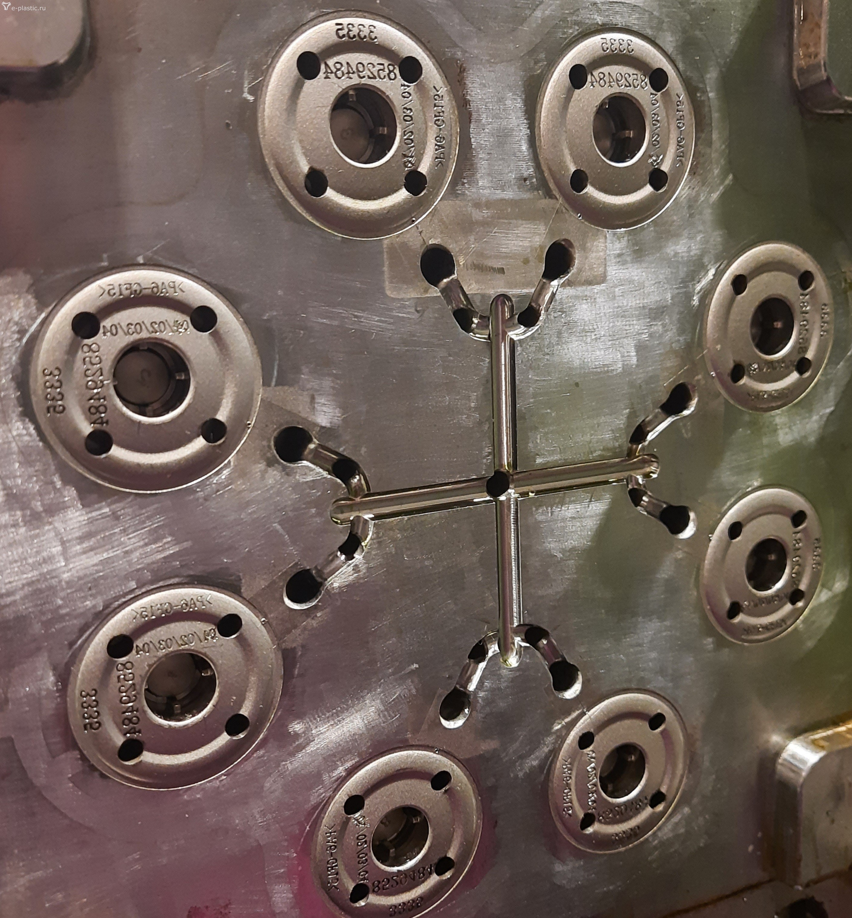

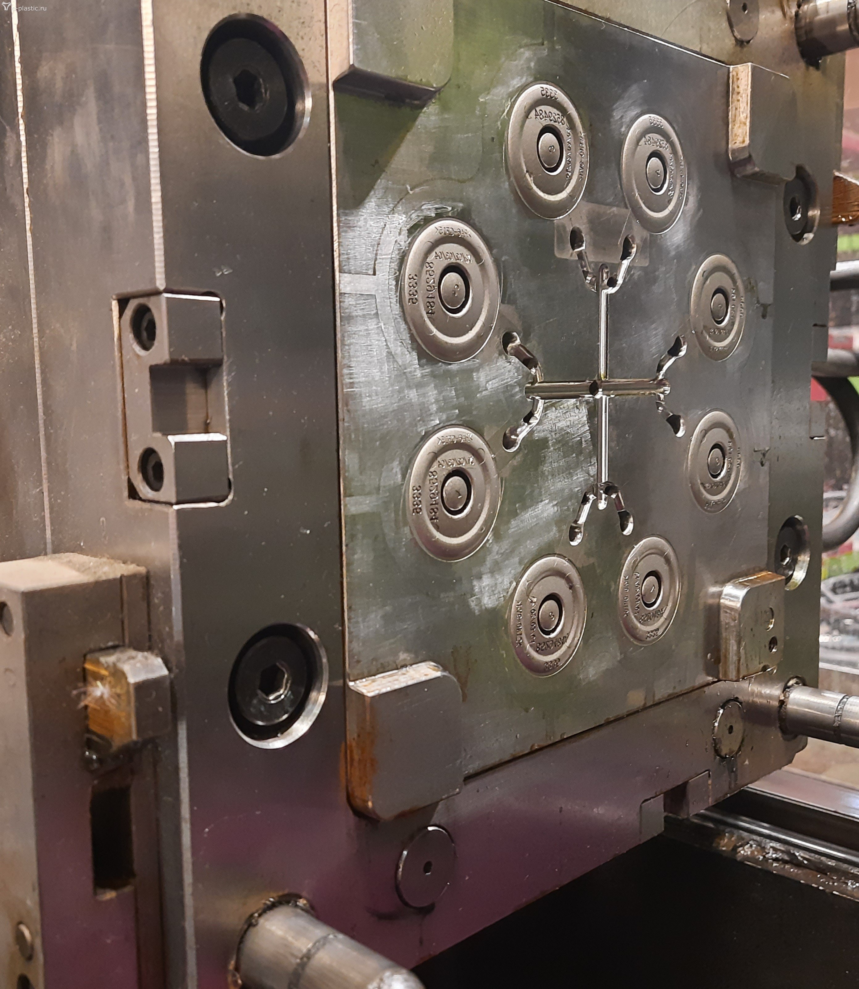

TechEVA
Ничего не могу сказать про впрыск на твоем станке. Подошва не тонкостенка.
Льем похожие колпачки на китайце 90. Форма как ты нарисовал, холодноканальная.
Но на 10 изделий. Колпачки на трубку на сушилку для белья ЛИАНА.
Толкатели трубчатые. Форма не с самосрезом. Хотя с самосрезом тоже пойдет.
Гнезд 20-30 прольются на горизонтальном станке. На твоем не скажу.
Не знаю параметров твоего станка.
