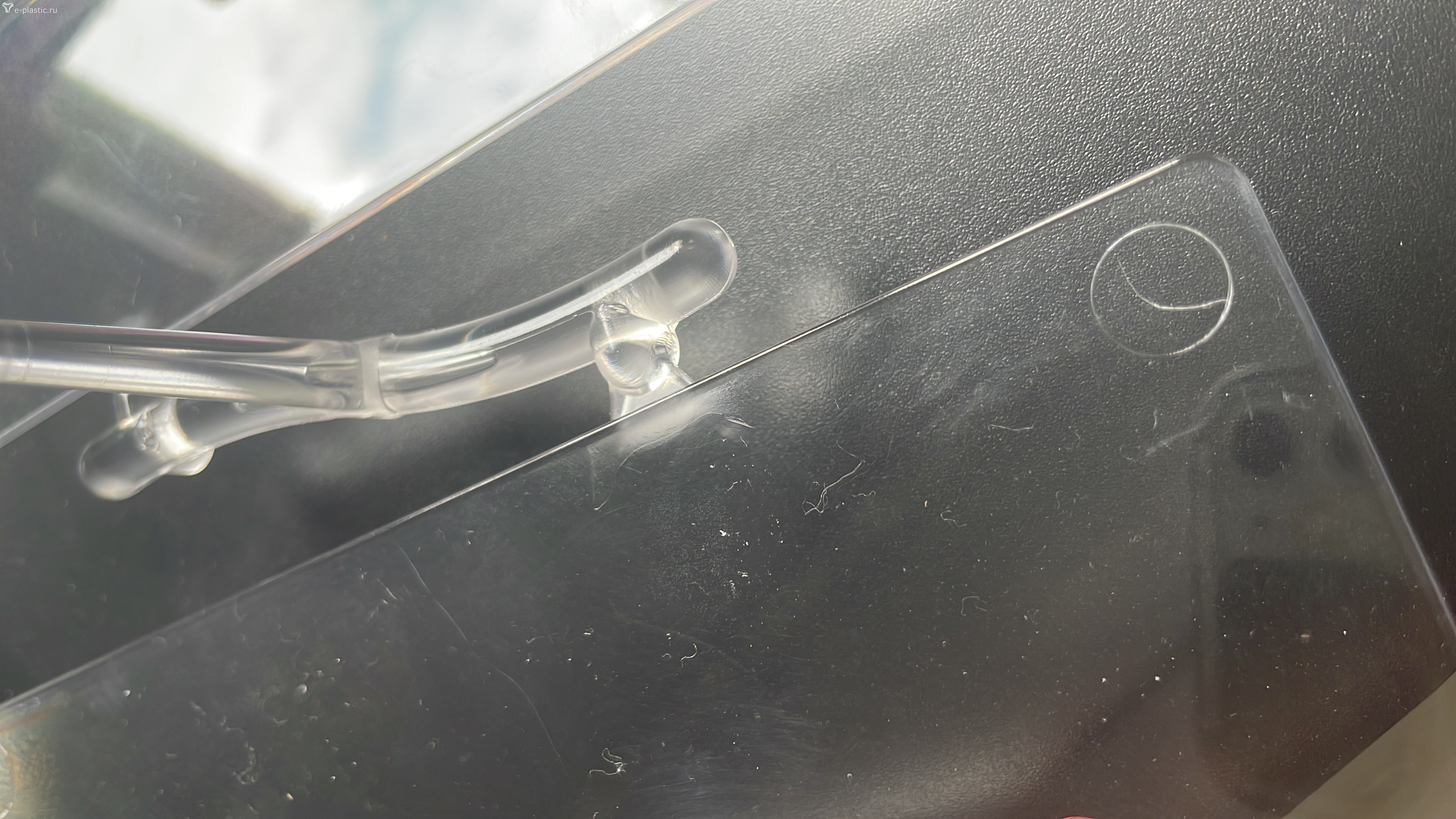

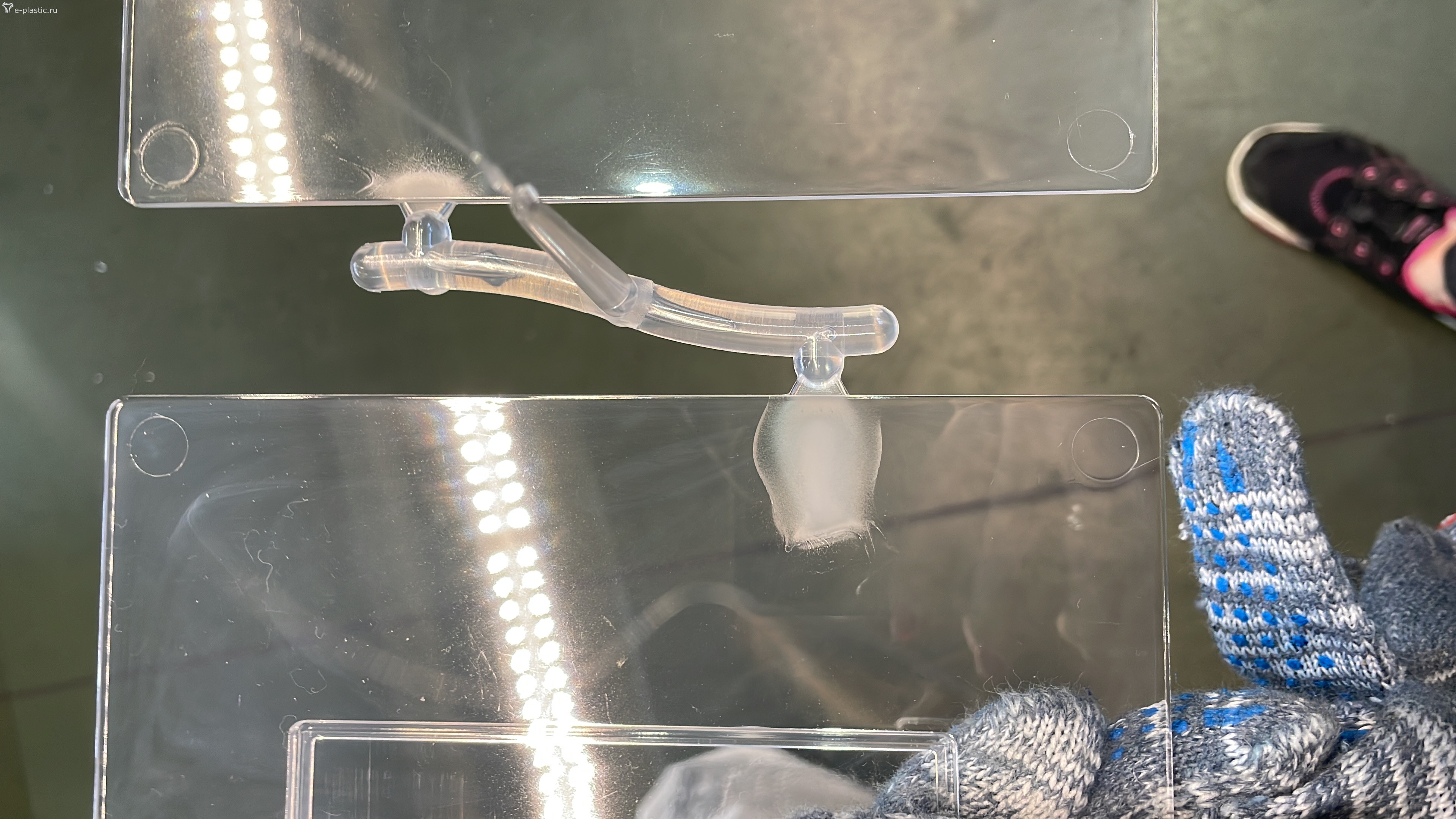

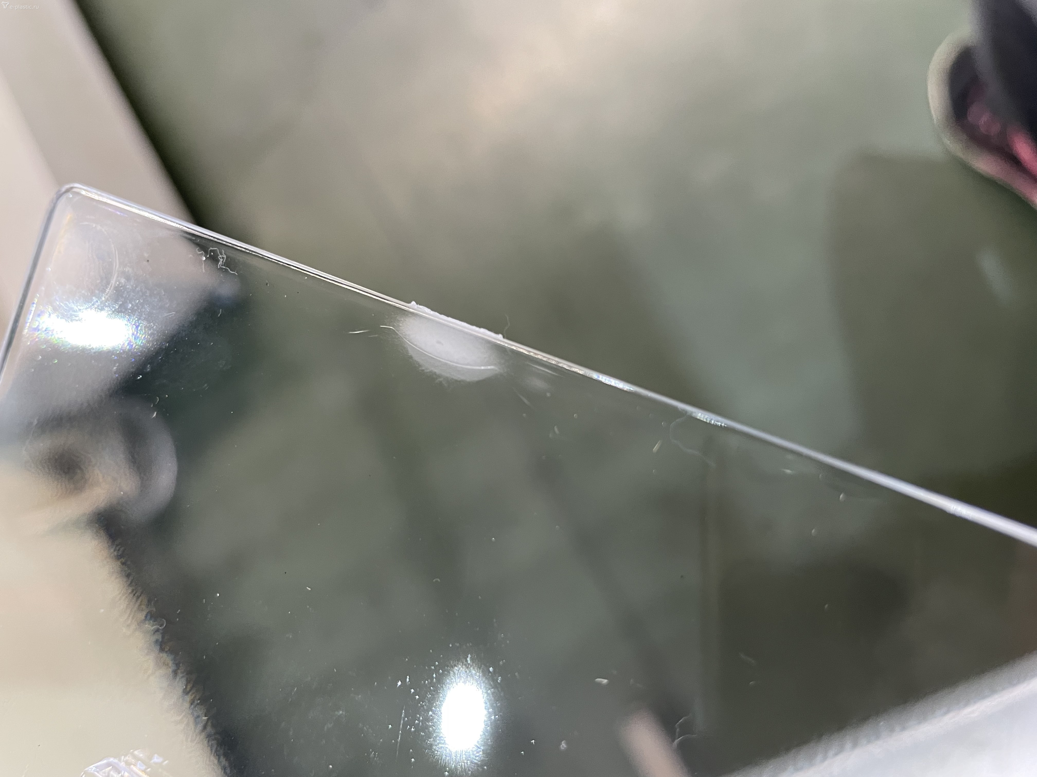

Добрый день.
Есть дефект на новом изделии при литье поликарбоната около литника - матовый ореол. ПТР-10. Пробовали разные режимы впрыска. 1) высокие скорость и давление. 2) ступенчатый впрыск: медленно, быстрее, быстро. Дефект остаётся. Единственное заметили, что в двух случаях дефект стал меньше, когда перекрыли заслонку на бункере и дорабатывали материал. Но как это применить в процессе?
На следующей неделе снабжение привезет ПК с ПТР-20. Но не знаю, поможет ли.

Приветствую.
Не указали температуры мат цилиндра и формы. Очень важные факторы. У вас мутные разводы не только в районе литника. Формы должны быть градусов 80. С отводом пробывали? Смотрю нитку тянет.

Re: Дефект при литье поликарбоната
Возможно проблема связана с переуплотнением. У вас заканчивался материал и крайние дозы возможно были меньше. Попробуйте сделать с недоливом. Если все будет хорошо то затем постарарайтесь получать полные изделия на меньшем давлении выдержки
Материал вязкий с плохой текучестью. При больших скоростях потока, а скорость в районе литника самая высокая, часть поверхностного затвердевшего слоя захватывается и смещается, оставляя матовый ореол вокруг литника.
1. Использовать ступенчатый профиль впрыска: медленно (до прохождения литника)- быстрее- быстро.
2. Для снижения вязкости повысить температуру цилиндра (до 300 град.) и температуру стенок формы (до 80-100 град.)
3. Для снижения скорости потока в литнике разделать впускной литник с увеличением его толщины и завалом острой кромки в месте перехода от литника к гнезду формы.
