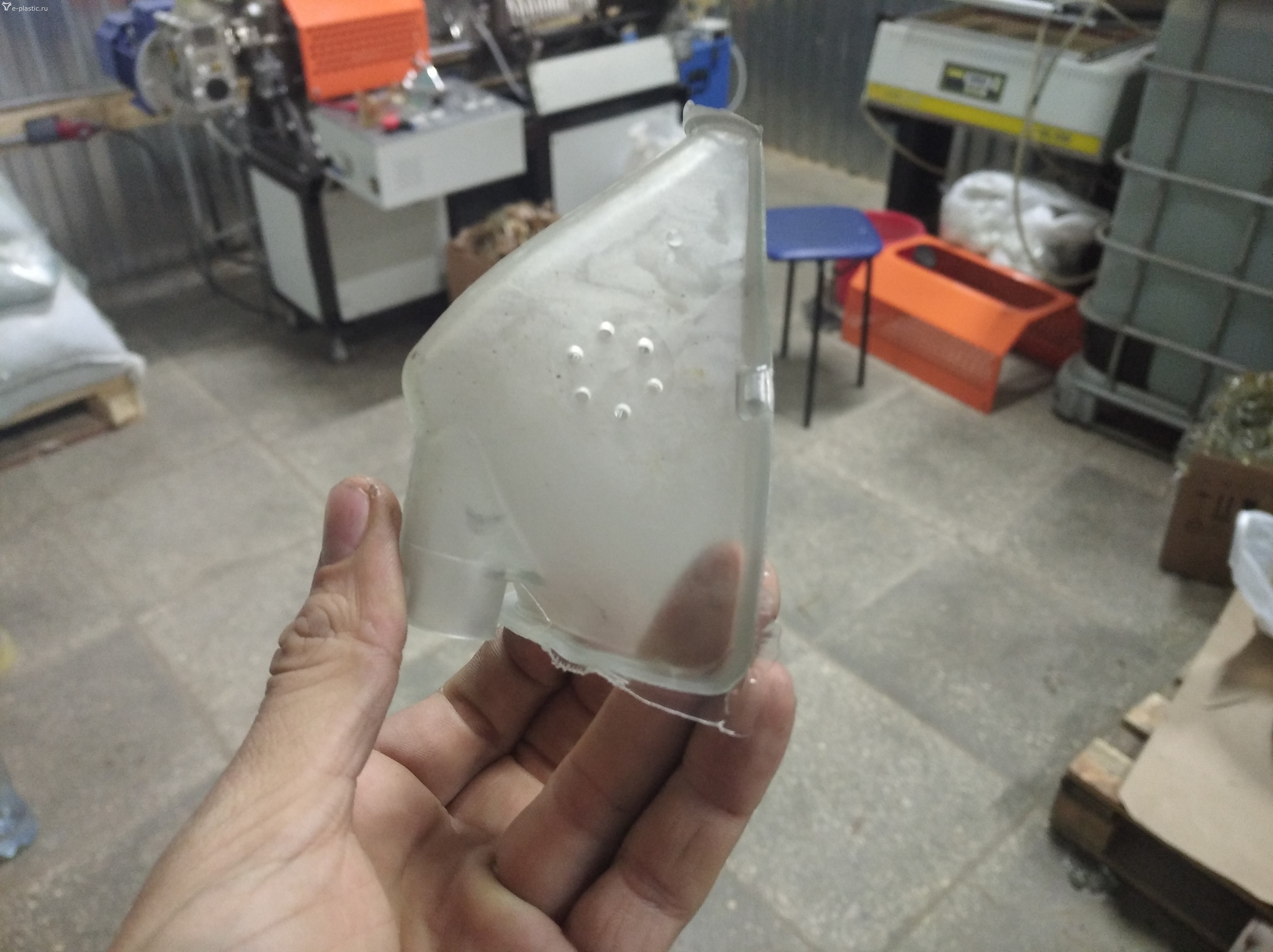

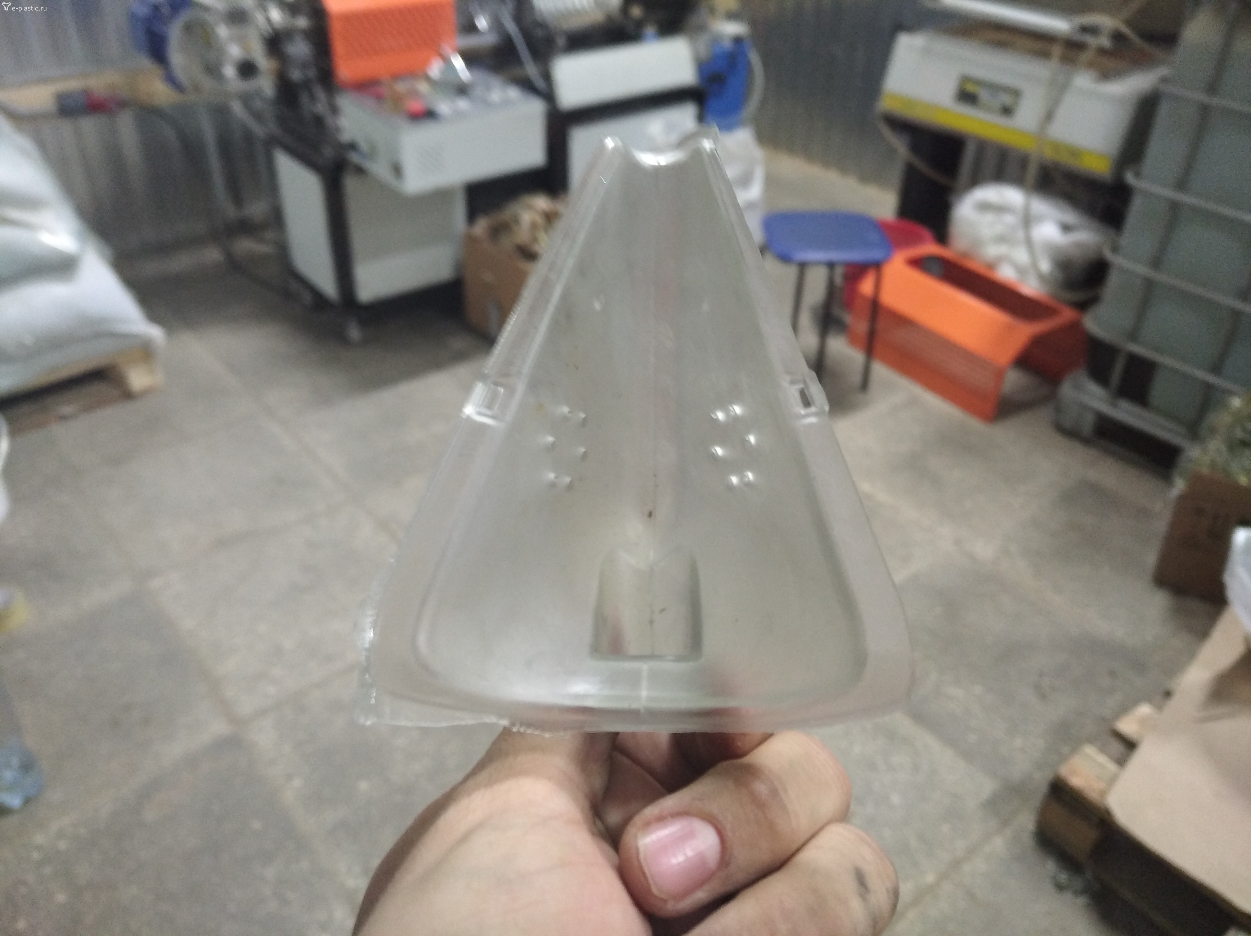

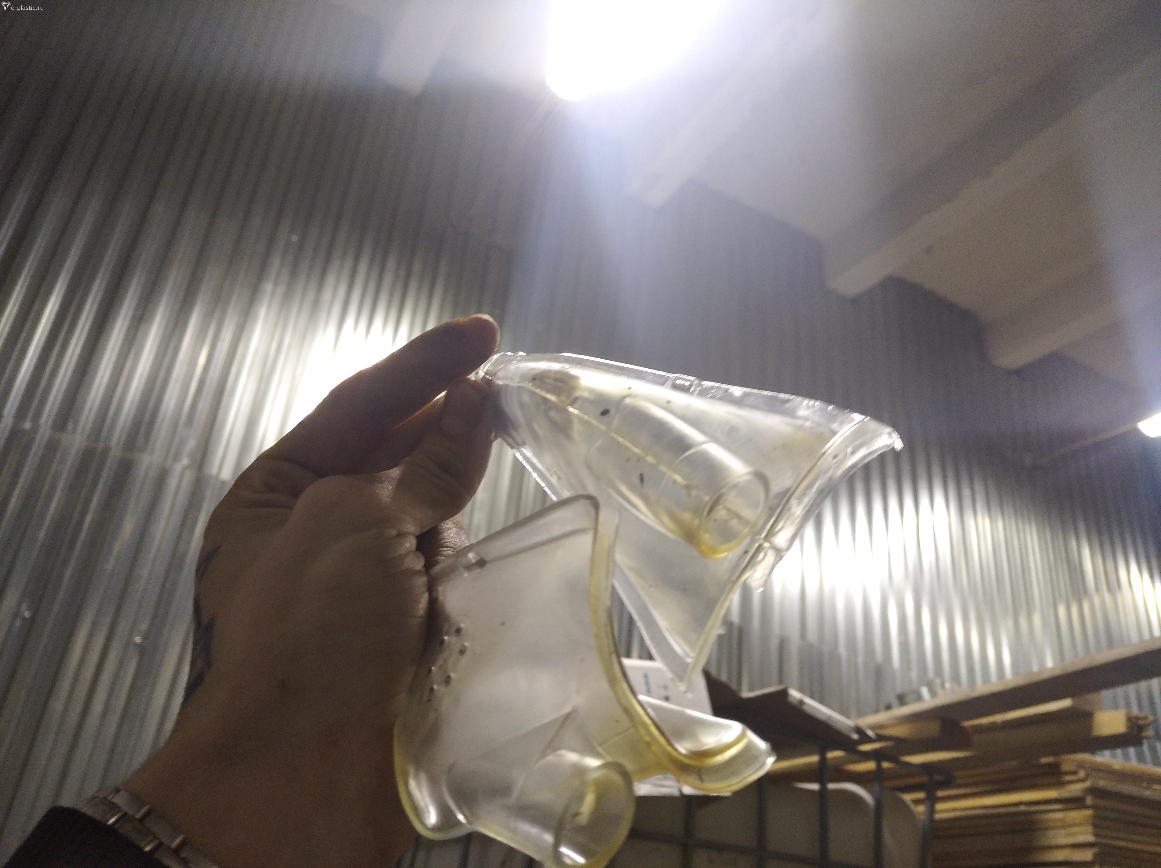

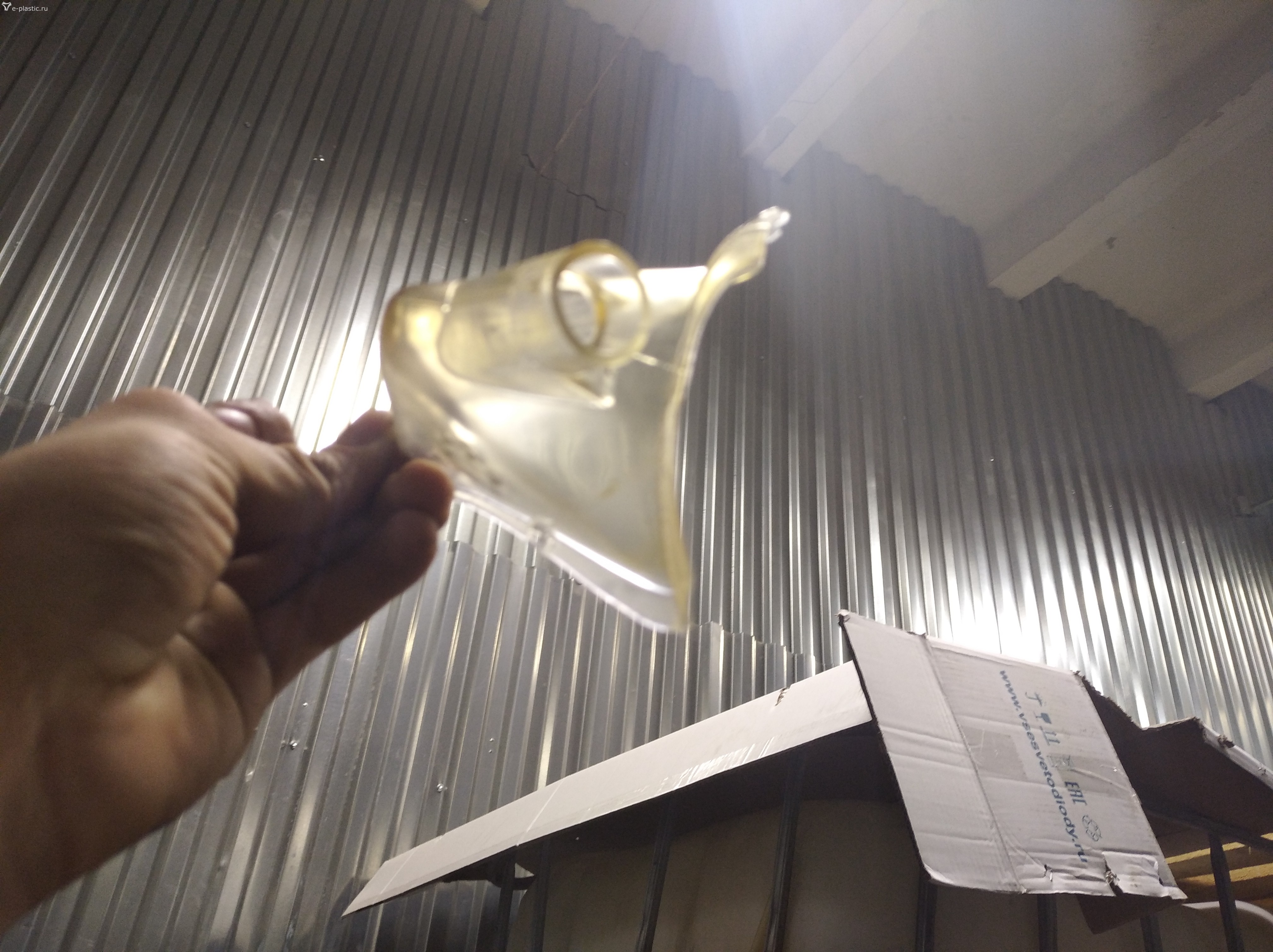

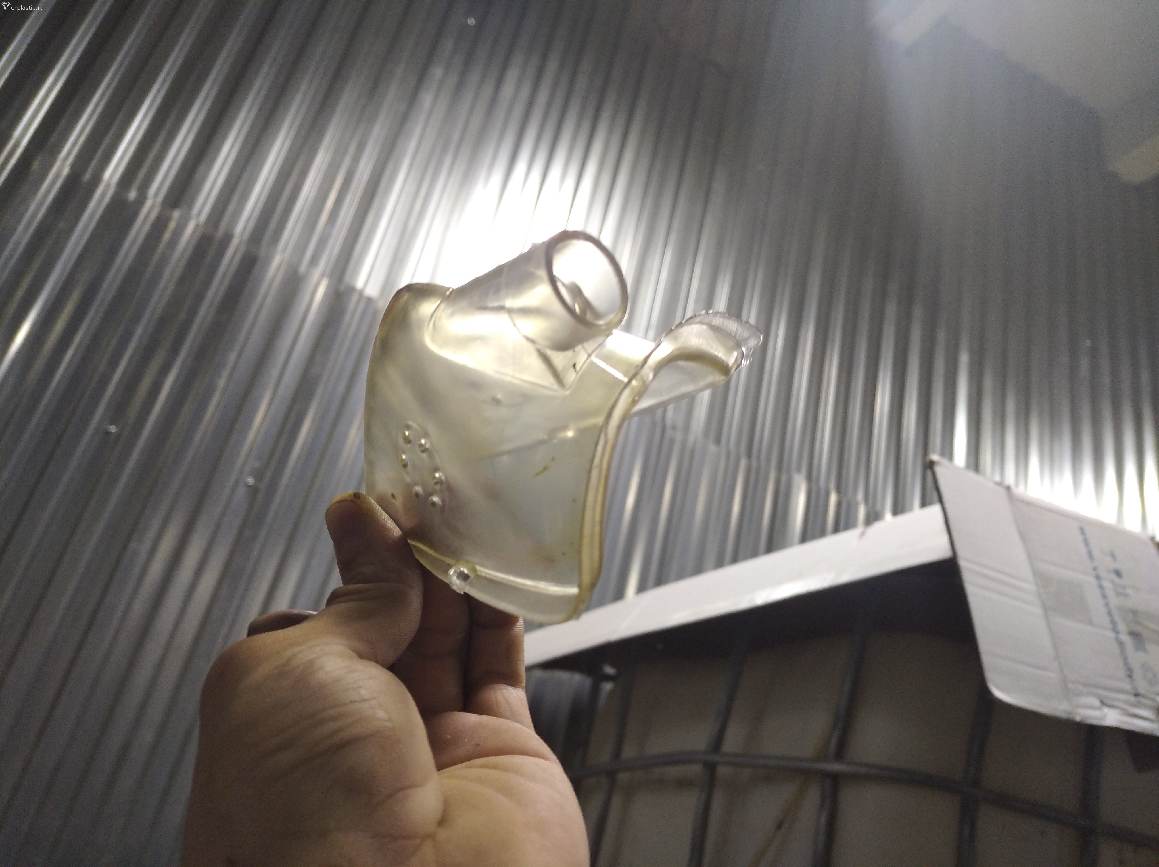

Здравствуйте уважаемые коллеги, суть дела такова.
На производстве решили изготавливать маску для подачи кислорода. Купили мини ТПА и взяли собственно меня наладчиком!
Суть проблемы в том что я не работал с этим материалом и уже не знаю как быть:
Что знаю о сырье :
Название " винилан " .
Цвет прозрачный.
Предлагаю температуру расплава в районе с 110 ° и до 130° дальше желтеет и на выходе появляются чёрные вкрапалины.
Теперь о проблеме;
1. Мне необходимо добиться прозрачного изделия, без жёлтых пятен нагара.
Но в чём загвоздка:
При работе в температуре 115° изделие выходит без желтизны, но не прозрачное а мутное. ( на мой непрофессиональный взгляд недоплавленое)
При работе в температурах 125 ° уже пропадает "муть", но приходит желтизна .
Как быть ?
Я играл с температурой 3 зон сопла, мат. Цилиндра, шнека.
С температурой формы: от +5°до +30°
Т. К. Станок новый , форма новая ( шлифовка формы тоже отпадает)
Грешу на сырье , может нужна добавка к сырью ? Кто производил мягкий пвх, или имеет представление об моёй проблеме , предлагайте варианты.
Что знаю о сырье :
Цвет прозрачный.
Теперь о проблеме;
Но в чём загвоздка:
Как быть ?

Обратитесь к поставщику (Полигран), думаю, что они легко решат эту проблему (повышение цветостойкости).
