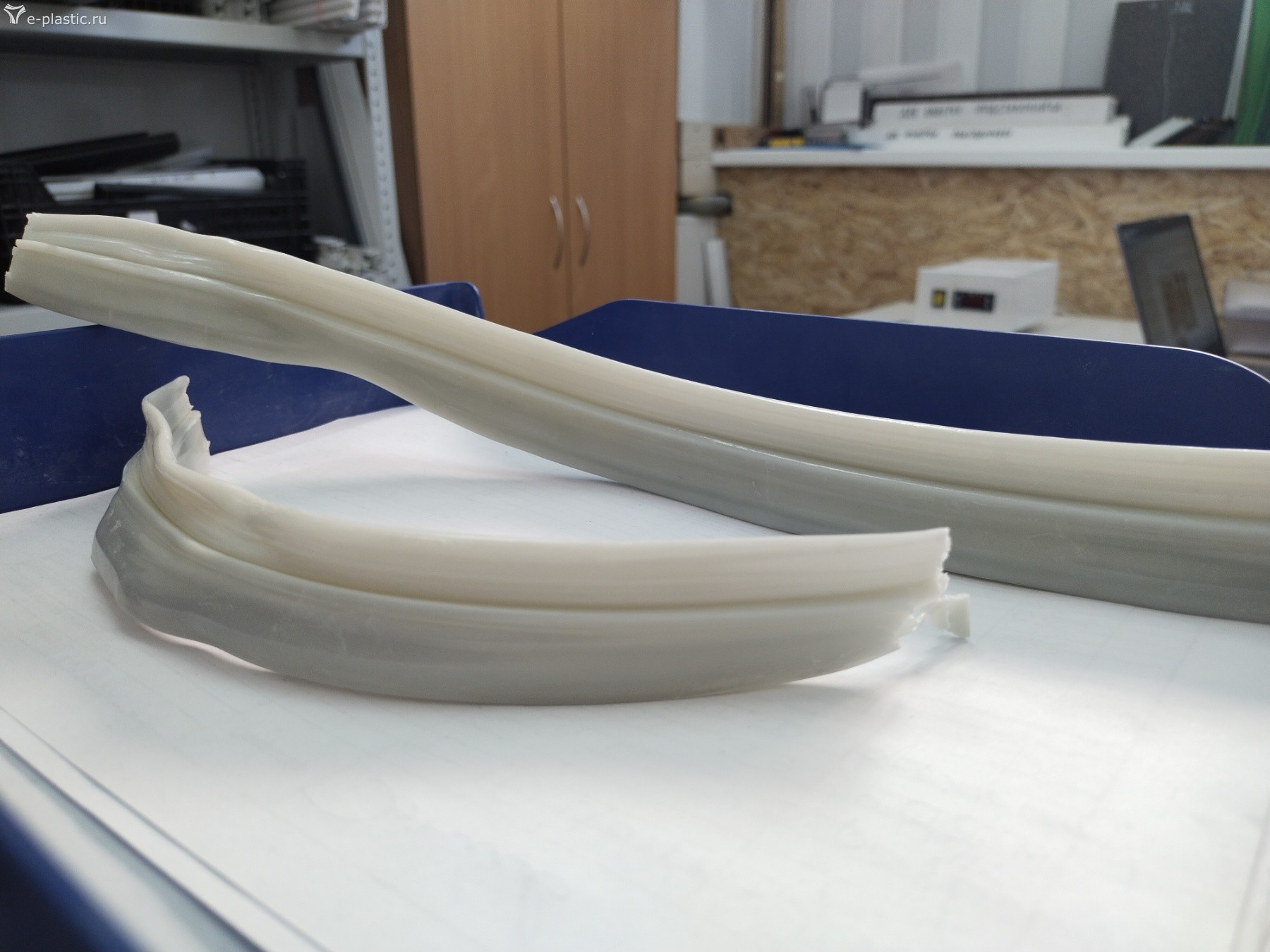

Maks42 писал(а): 11 май 2022, 09:57
Попробовали сделать прозрачный профиль на Смоле ПВХ К-63, с модификатором перерабатываемости Pro30 , термостабилизатор кальций цинковый для прозрачного профиля, окисленного воска, смазки и ультрамарина. Изделие вышло очень мутное. Сама смесь плавиться хорошо. Нужно только добиться прозрачности. Посоветуйте с дальнейшей коректировкой рецептуры.
- Поблагодарили: 3245 раз
Re: Рецептура прозрачного жесткого ПВХ профиля
Либо не до конца вычищена линия (загрузка сырья, миксер, дозатор, экструдер), либо дело в стабилизаторе и нужно пробовать оловоорганику.
Для начала я бы все вычистил и сделал минимум два замеса, первый для прочистки, а уже на втором смотрел прозрачность.
