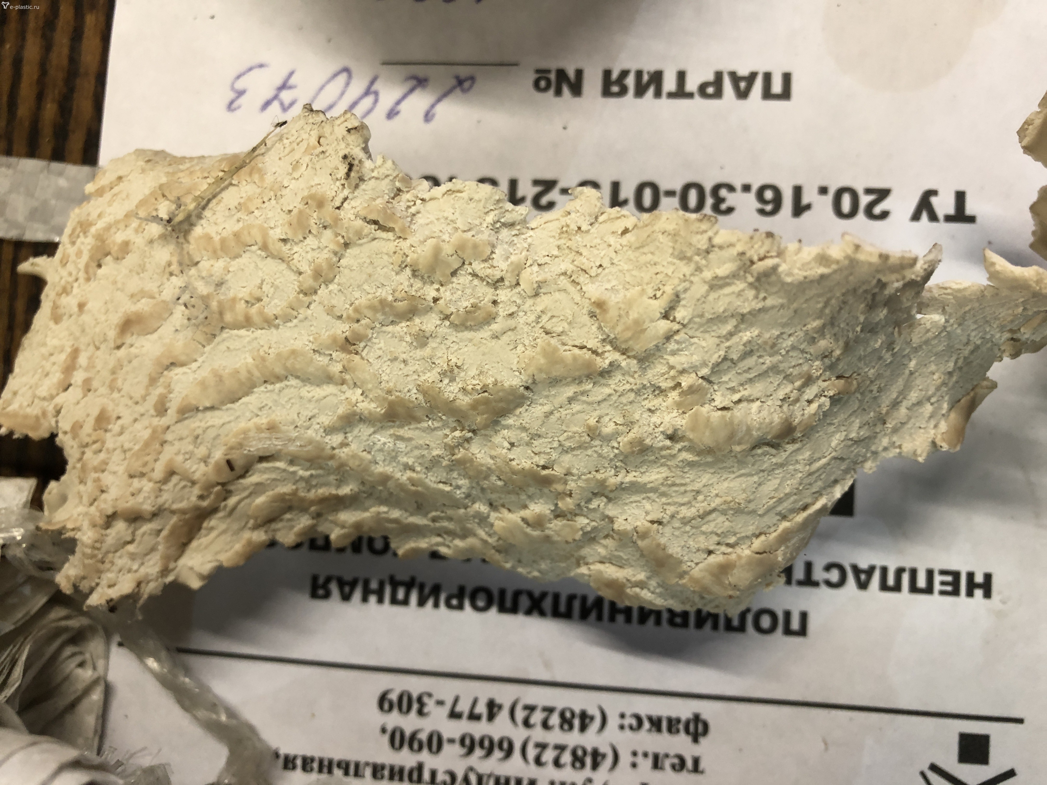

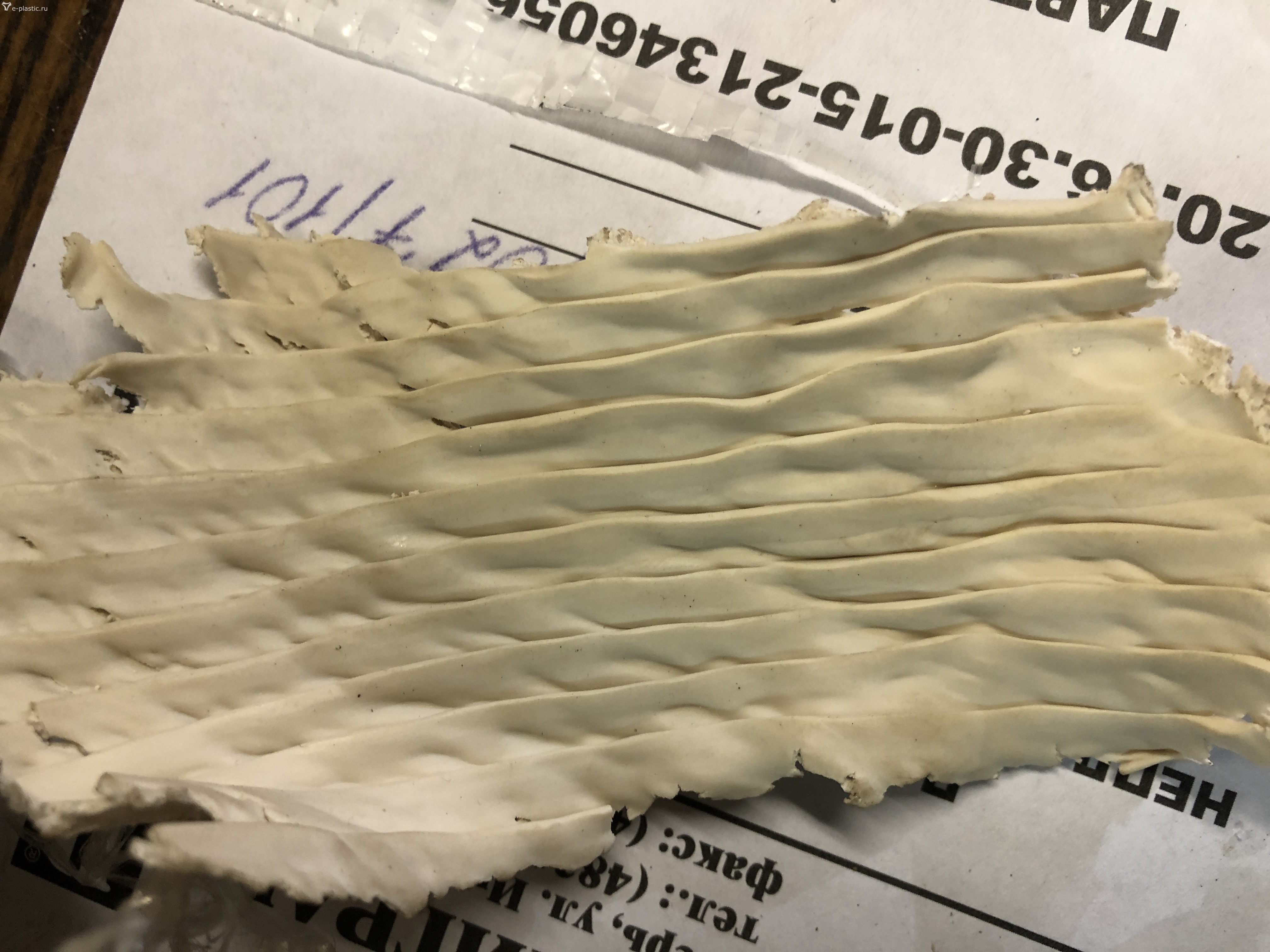

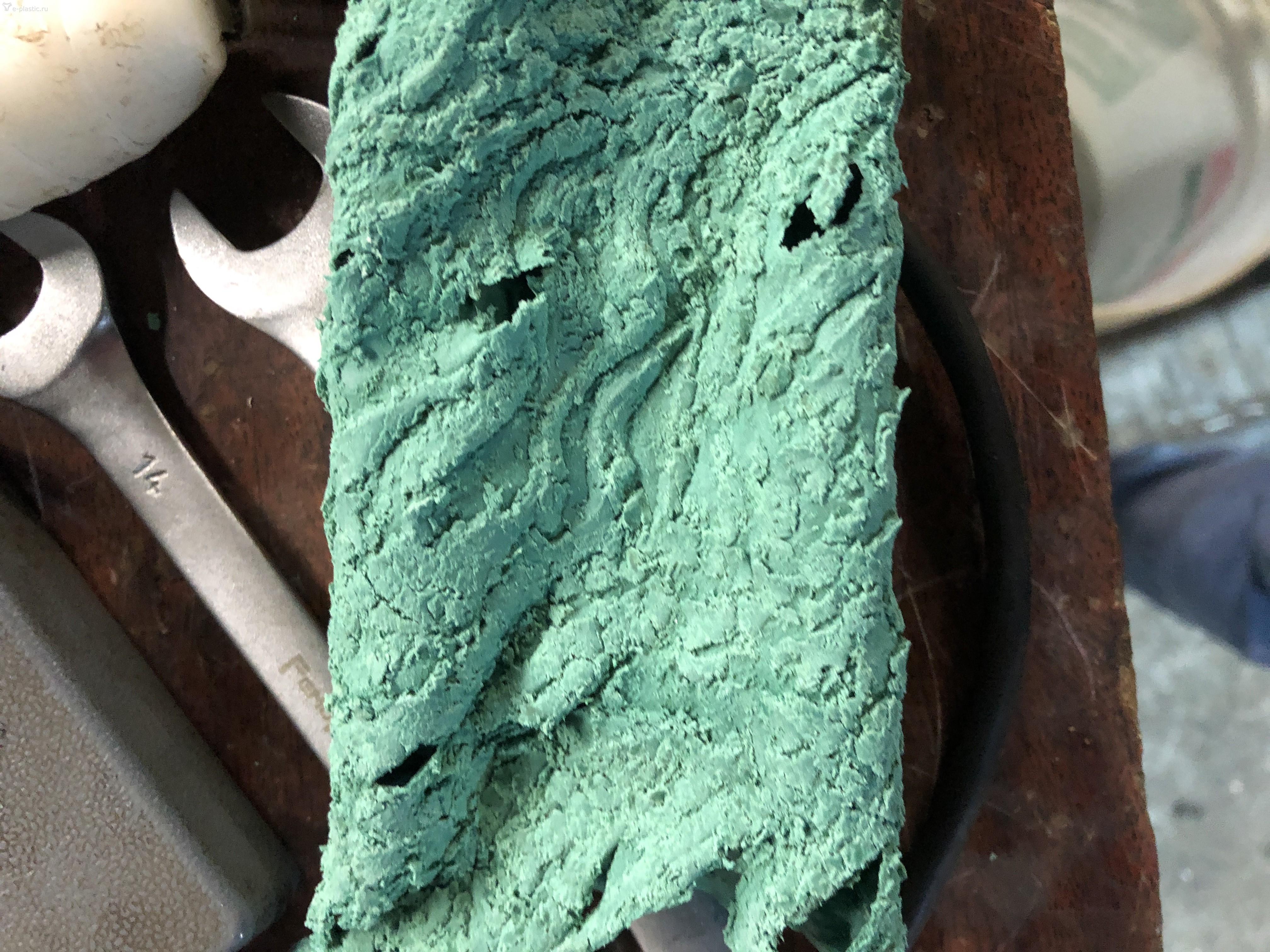

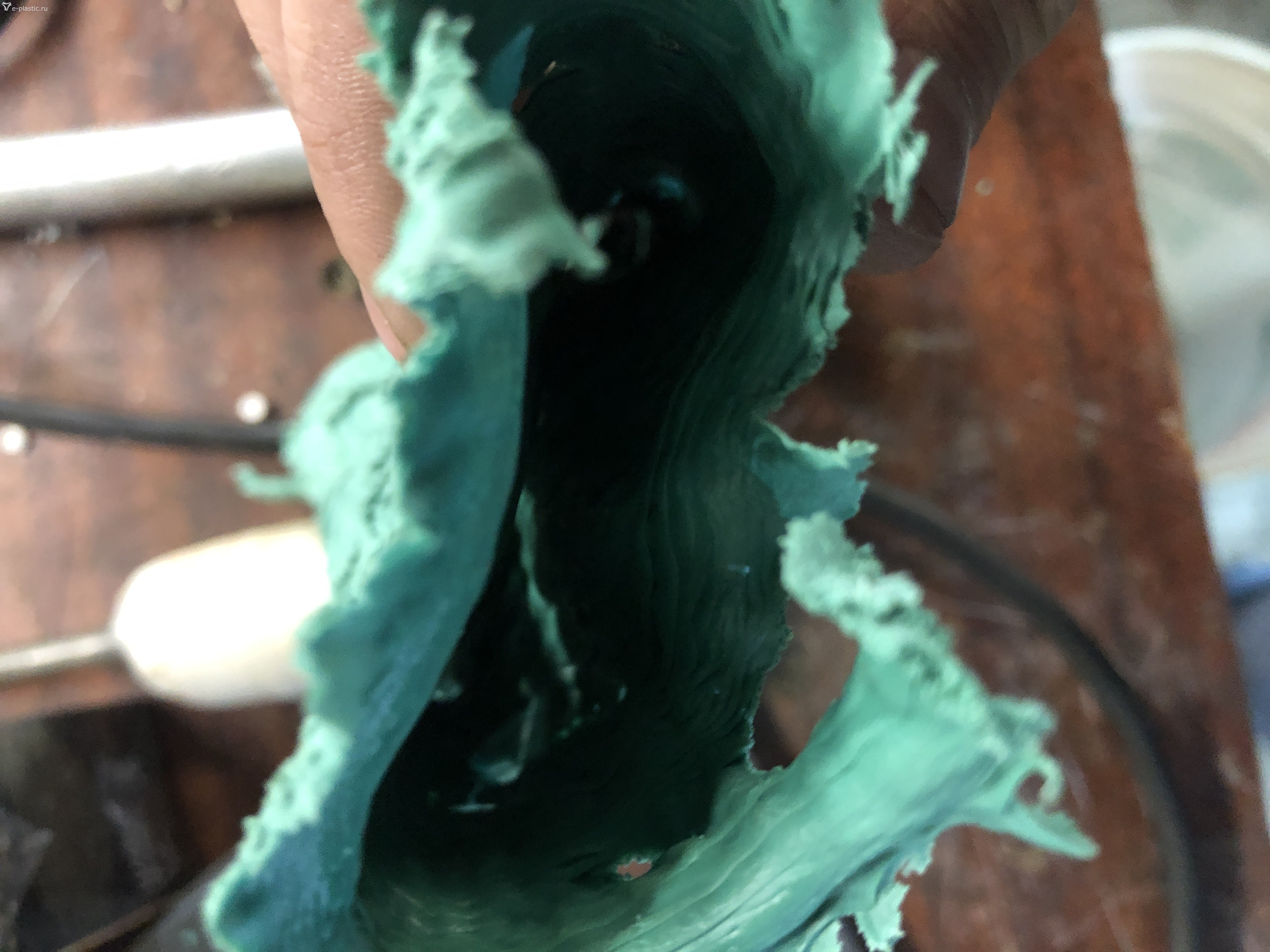

Всем добрый вечер!
Расскажу свою проблему… работаю на одношнековом Экструдере 63мм на грануле от «Полигран» фото паспорта прикрепил,состава не знаю. Раньше проблем не было и все шло без нареканий. А тут получил новую партию того же материала,стал запускать машину после простоя и вылезла проблема,снаружи шагрень. (на фото) такое я получаю на выходе из шнека. На материал не грешу,так как на стоп смеси такой же результат. по температурам 160,170,175,180(температуры цилиндра).
Шнек на свалку?
Шнек на свалку?

Добрый день.
1. Проверьте исправность ТЭНов зон нагревов, особенно к ближе к выходу, к голове.
2. Померьте температуру расплава на выходе пирометром, при возможности.
3. Затем попробуйте поднять плавно температуры, сначала до 190, возможно даже прямой профиль темп. режима сделать(190-190-190). Далее попробовать до 200градС разогнать, посмотреть на результат, главное все плавно и внимательно делать, что б не сжечь материал и машину.
4. Если не установлена, можно еще сетку фильтрующую поставить, для лучшего перемешивания.
5. Возможно, что то в материале поменяли, сейчас по всей стране с сырьевой базой проблемы, не исключаю изменения рец. состава.
Больше всего грешу на недогрев, проверяйте ТЭНы на выходе - голова / фильера, адаптер/фланец, крайняя зона цилиндра.
Максим Эдуардович появится, даст более экспертное мнение, думается мне, он "знает" этот материал.

Температура у вас рабочая,для бывшего состава гранул.
Вероятно,поменялся состав смеси.
Пробуйте поднимать температуры, можно с шагом 5 градусов. Оцените полученный результат. Шнек рано ещё на свалку.
Если есть остатки старых гранул, попробуйте запуск на них. Это, чтобы развеять сомнения о замене шнека.
