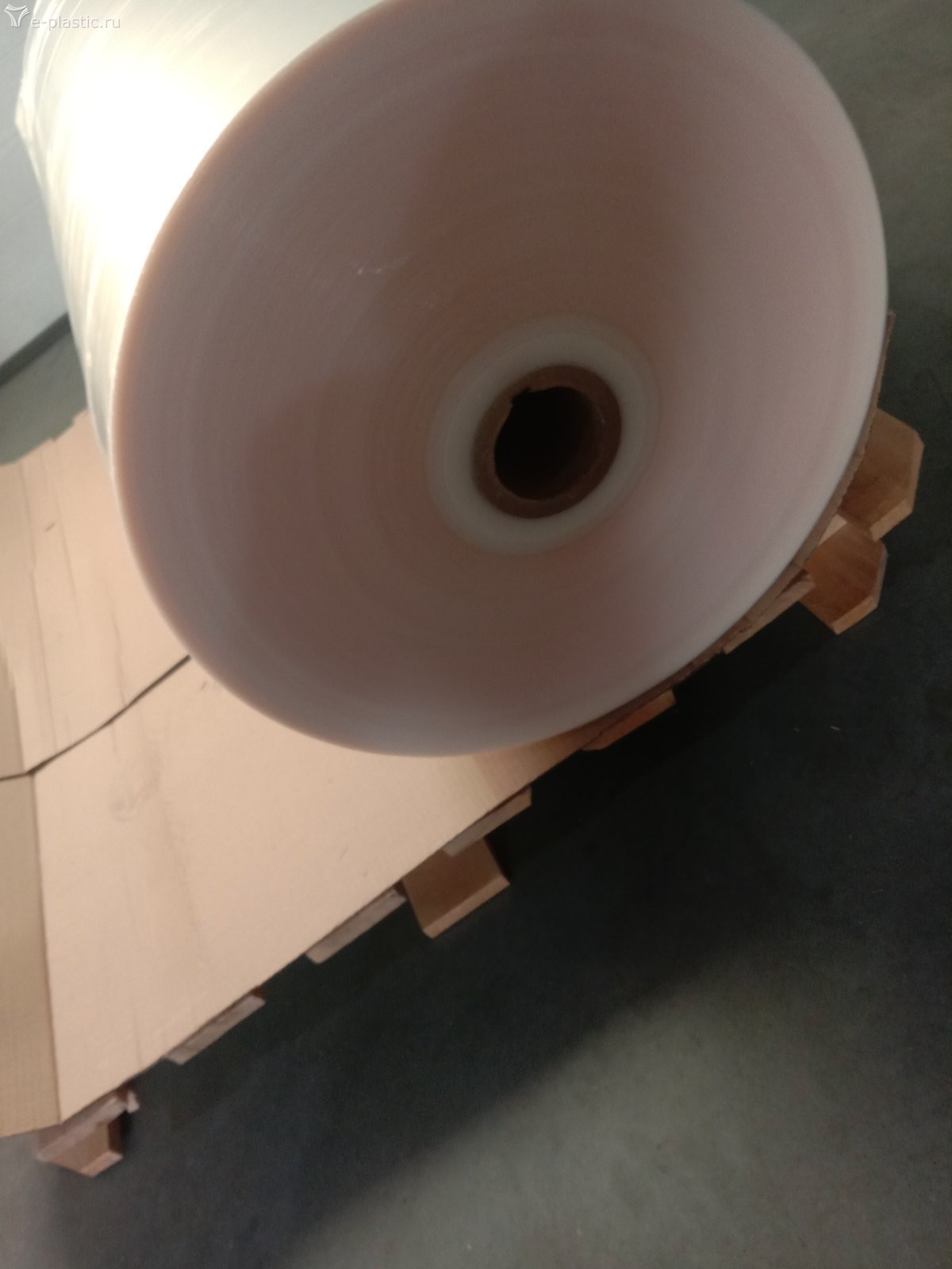

Добрый день! Помогите, пожалуйста, советом для решения очень назревшей проблемы!
Мы производим полиэтиленовую пятислойную соэкструзионную пленку, пленка проходит участок активации поверхности с помощью коронного разряда, после наматывается в рулоны, упаковывается и отставляется. После 1-3 дней торцы бесцветной пленки начинают розоветь! Внутри пленка бесцветная, окрашивание массы не происходит, розовеют торцы. Было несколько предположений и самое вероятное - окисление озоном, который выделяется при обработки пленки коронным разрядом. Запаха озона в цехе нет, все стыки вытяжки хорошо заизолированы. Подумали, что процесс окисления начинается уже в коронаторе, а по истечению 1-3 суток происходит так сказать "дозревание" пленки на поддоне с появлением розовых торцов. Подскажите, может быть у кого-нибудь была подобная проблема, есть решение этого? Потому что после долгих поисков на просторах интернета и литературных источников решение так и не найдено, никакого упоминания о подобном!

Рецепт?

Слои содержат LLDPE, LDPE, процессинг и антиблок
Re: Бесцветная пленка розовеет!!!
#4 Сообщение Maks42 » 13 апр 2022, 14:34
Сталкивался с таким, пробуйте процессинг и антиблок от других производителей.

Знаете, у меня были мысли на этот счет, но доказать не могу свою теорию) А можете посоветовать надежные марки этих добавок или поставщиков?

#7 Сообщение st_alexander » 13 апр 2022, 15:09
Tanyana96 писал(а): 13 апр 2022, 14:38 Знаете, у меня были мысли на этот счет, но доказать не могу свою теорию) А можете посоветовать надежные марки этих добавок или поставщиков?
Ну так сделать пробник без них - вот теория и докажется/опровергнется. Прежде, чем искать новое сырье и поставщиков

У шпули , где натяг шибче, не порозовело,однако. Я в химии не шарю,но механизм то какой то нужно в голове скубатурить. Плотность натяжки затрудняет миграцию на поверхность какой-то прелести,которая встречаясь с какой-то низкомолекулярщиной,возникшей от обработки поверхности и краснеет .
Антиблок и процессинг как бы не мигрируют.
Тобиш как делитант склоняюсь к чему то мигрирующему на поверхность и вероятно оно в составе линейного....
Нет? :smu:sche_nie:

леха писал(а): 13 апр 2022, 18:37 Антиблок и процессинг как бы не мигрируют.
Не факт. И антиблоки из органики бывают да и процессинги отож. Помимо вспомогалова внутре.
ЗЫ И вот по "рецепту" - "LDPE, LLDPE, процессинг и антиблок" так-то тоже гм... куцая информация. Если даже производитель ПЭ не приводится, и уж о марках прочего вообще ни слова. Смысл тут людям гадать вообще?
Ах да, озона же в цеху нет! Единственная конкретная инфа для задачки с 18 неизвестными в 5 слоях. Правильно заданный вопрос какая там часть ответа? Если он нужен действительно.

У нас была похожая проблема только не на плёнке а на уплотнителе- он зеленел. Ввели уф стаб и всё прекратилось. Попробуйте ваши рулоны для опыта накрыть тёмной плёнкой чтоб исключить влияние света.

погрузчик там не катается рядом с рулонами? сталкивался с порозовением уплотнителя, которого не наблюдалось в другом складском помещении (также крытом) у этого же производителя, главное отличие было в наличии движения погрузчика возле проблемных образцов

Ультрафиолет и выхлоп рядышком с гильзой не окрашивают ...

Constantine писал(а): 14 апр 2022, 11:22 погрузчик там не катается рядом с рулонами? сталкивался с порозовением уплотнителя, которого не наблюдалось в другом складском помещении (также крытом) у этого же производителя, главное отличие было в наличии движения погрузчика возле проблемных образцов
Погрузчик катается...каждый день, привозит сырье, отгружает готовую продукцию
