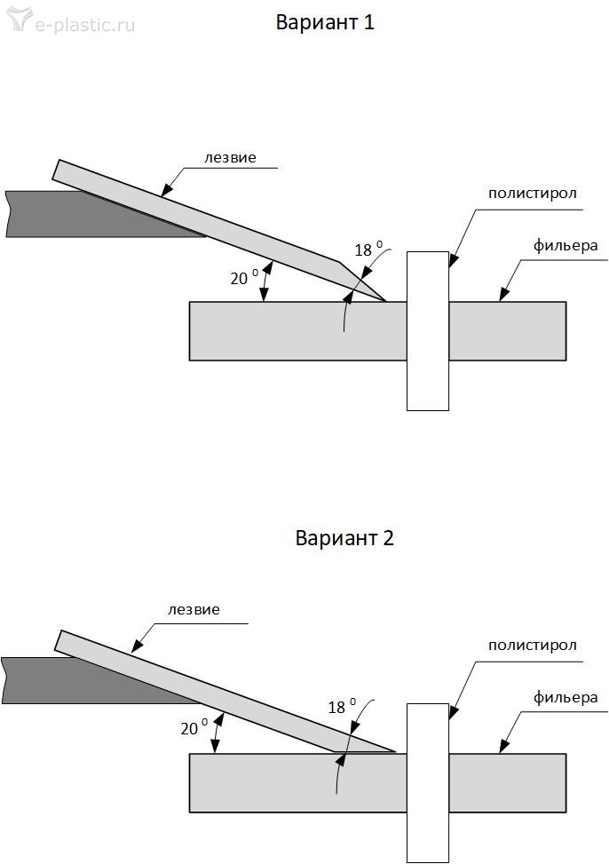

Здравствуйте. Имеется в эксплуатации линии переработки отходов полистирола. В которой применена горячая торцевая резка.
При эксплуатации возникли вопросы, на которые самостоятельно ответы найти не получилось.
1. Лезвия для порезки. Это расходный материал или нет? В горячей торцевой резке установлено по 2 лезвия. В среднем замену проводим ежесменно. Это норма? Или неверно эксплуатируем?
2. В основном использовали лезвия LUTZ. Но сейчас уже появляются проблемы с их приобретением. Какие имеются альтернативы?
3. Правильность установки лезвий. Во вложении приведено два варианта установки. Используем вариант 1. Но верный ли он? Как то находил информацию, что для полистирола оптимальный угол реза - 24-28 градусов. В оборудовании конструктивно выполнено, что угол наклона лезвия 20 градусов. С учетом угла заточки получается что или 20 градусов, или 38 градусов. Так как все таки верно? Или переделывать узел крепления лезвия?

Давно работал на подобной резке, китайского производства. Но перерабатывали ПЭ (он мягче). По своему опыту могу сказать:
1. Лезвия в любой случае менять приходится и это расходный материал, потому что идет непосредственный контакт с материалов. Но замена каждую смену это перебор. Мы меняли раз в пол года или год. Но перерабатывали полиэтилен, он мягче.
2. Замену лезвиям находили в виде металлических жестких линеек. Не знаю какой у Вас конструктив, но по нашей конструкции нарезали нужной длины и заменяли.
3. Ставили лезвия по варианту 2. Здесь и износ лезвия меньше и идет самозатачивание во время работы.
На износ влияет также сила прижатия лезвия к голове.

1. Ножи для резки расходники.AlexsandrN писал(а): 10 апр 2022, 11:14 Здравствуйте. Имеется в эксплуатации линии переработки отходов полистирола. В которой применена горячая торцевая резка.
Меняются в зависимости от износа.
Бывает, что и не по разу за смену.
Зависит от материала,на котором идёт работа.
2. Изготавливают ножи из стали быстрорез. Бюджетное решение это из полотна пилы "Дружба2" с этапом закалки.
3. На практике используют оба варианта. Какой будет лучше, тот и применяйте.
Данная информация применима не только для полистирола.

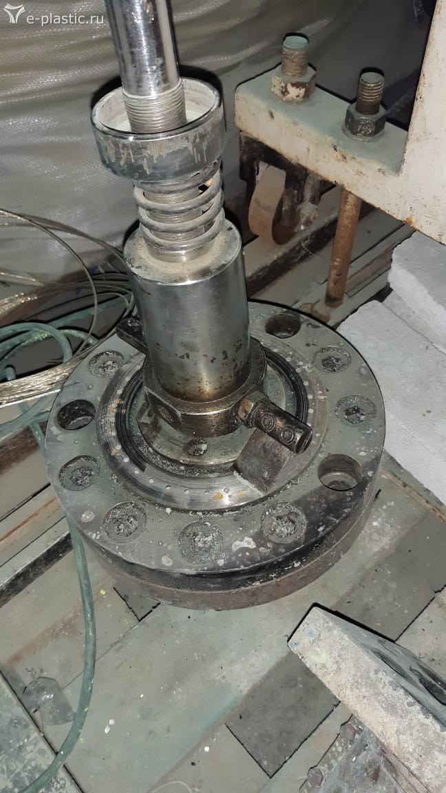

Можно узнать, как регулировали силу прижатия?

1) Лезвие к фильере прилегает самую малость, только-только, еле-еле.AlexsandrN писал(а): 11 апр 2022, 06:10 1) Можно узнать, как регулировали силу прижатия?
2) В основном использовали лезвия LUTZ. Но сейчас уже появляются проблемы с их приобретением. Какие имеются альтернативы?
Центробежные силы прижимают лезвие к поверхности.
Ножи ставятся (по вашему) "вариант 1".
При "варианте2" происходит слипание среза и результат получается в виде бесформенного куска из слипшихся "гранул и волос".
2) (Согласен с zhdanoff888 ) Изготавливают ножи из стали быстрорез. Бюджетное решение это из полотна пилы "Дружба2" с этапом закалки.
Используем заготовки из полотна по металлу ленточнопильного, толщиной 2 мм.

Прижатие происходило через пружину, усилие на нее регулировалось закручиванием болта.

Интересное решение. Есть возможность предоставить дополнительную информацию - чертеж, фото? У нас регулировка прижатием непосредственно лезвия к фильере. Что - то типа подрессоривания лезвия.Лорик писал(а): 12 апр 2022, 16:16Прижатие происходило через пружину, усилие на нее регулировалось закручиванием болта.

Сам вал крепился к голове. На него уже одевались ножи и прижимались пружиной.
