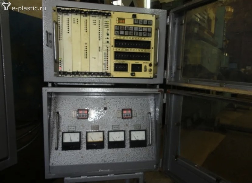

Здравствуйте ув. форумчане! Информационный интерес у меня возник. На Хмельницких тпа мы часто привыкли видеть шкаф управления такой как на 1 фото, недавно наткнулся на другое исполнение в виде стойки как на 2 фото( видимо это последние наработки). В чем отличия, +/-, взаимозаменяемы ли они? Заранее спасибо

#2 Сообщение Чиж » 08 апр 2022, 14:50
Здравствуйте. На первом фото система управления У171.12. На втором пульт управления програмированием системы управления С-133 У последней больше возможностей прграмирования в сравнении с У171.12. О взаимозаменяемости вопрос сложный, нужно переделывать жгуты связи сист. упр. с тпа

#3 Сообщение Чиж » 09 апр 2022, 06:15
Чиж писал(а): 08 апр 2022, 14:50 Здравствуйте. На первом фото система управления У171.12. На втором пульт управления програмированием системы управления С-133 У последней больше возможностей прграмирования в сравнении с У171.12. О взаимозаменяемости вопрос сложный, нужно переделывать жгуты связи сист. упр. с тпа
И ещё одно. У171.12 работает с индуктивными датчиками БВК ( датчики пути командоапаратов смыкания и впрыска ), а С-133 работает с оптико-электроными датчиками ВЕ 178.5.

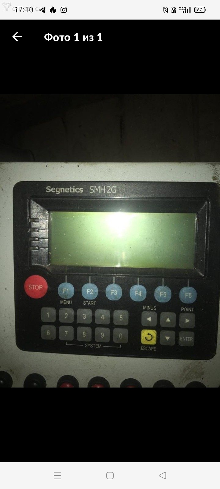

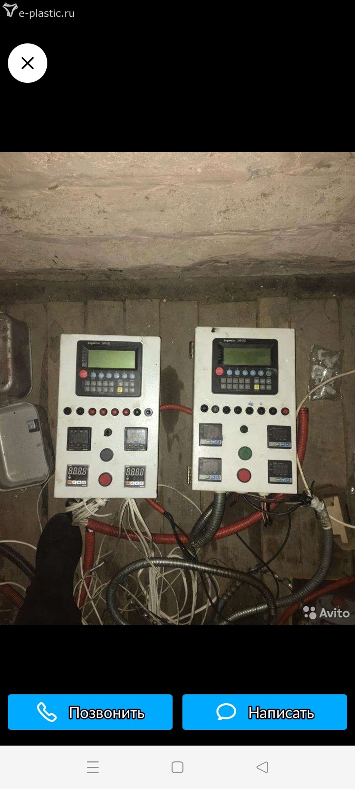

[attachment=0]Screenshot_2022-04-08-20-23-45-16_5228fc5d2ad2c517ecb981db677d9e34.jpg[/attachment Здравствуйте. Не подскажет ли кто, что это за устройство?

#5 Сообщение Woolfy » 09 апр 2022, 14:42
Видимо, система управления чего-то там (ТПА, к примеру). Шильдики комплектующих были бы кстати. А так - не попадалось. Возможно, это имеет хождение только по Уралу.

#6 Сообщение Чиж » 09 апр 2022, 15:01
Woolfy писал(а): 09 апр 2022, 14:42 Видимо, система управления чего-то там (ТПА, к примеру). Шильдики комплектующих были бы кстати. А так - не попадалось. Возможно, это имеет хождение только по Уралу.
Это мне прислали из Красноярска. Совершенно верно, эта система для работы на тпа ДЕ. Самоделка на базе програмируемого контроллера.

#7 Сообщение Чиж » 10 апр 2022, 10:26
Чиж писал(а): 09 апр 2022, 06:57 Screenshot_2022-04-08-20-23-45-16_5228fc5d2ad2c517ecb981db677d9e34.jpg
Screenshot_2022-04-08-20-23-45-16_5228fc5d2ad2c517ecb981db677d9e34.jpg[/attachment Здравствуйте. Не подскажет ли кто, что это за устройство? [/quote] [attachment=0]Screenshot_2022-04-09-17-10-07-53_5228fc5d2ad2c517ecb981db677d9e34.jpg

#8 Сообщение Woolfy » 10 апр 2022, 13:00
Можете использовать там, где вам нужно. Свободно программируемый панельный контроллер начального уровня. Кажется, уже снят с производства. И даже - "нашемарка", оболочка программирования - бесплатна. Если проект не запаролен, можно даже составить "Руководство по эксплуатации".

#9 Сообщение Чиж » 10 апр 2022, 13:16
Woolfy писал(а): 10 апр 2022, 13:00 Можете использовать там, где вам нужно. Свободно программируемый панельный контроллер начального уровня. Кажется, уже снят с производства. И даже - "нашемарка", оболочка программирования - бесплатна. Если проект не запаролен, можно даже составить "Руководство по эксплуатации".
Спасибо за информацию. Мне эти фото попали случайно, об использовании желаний нет.
