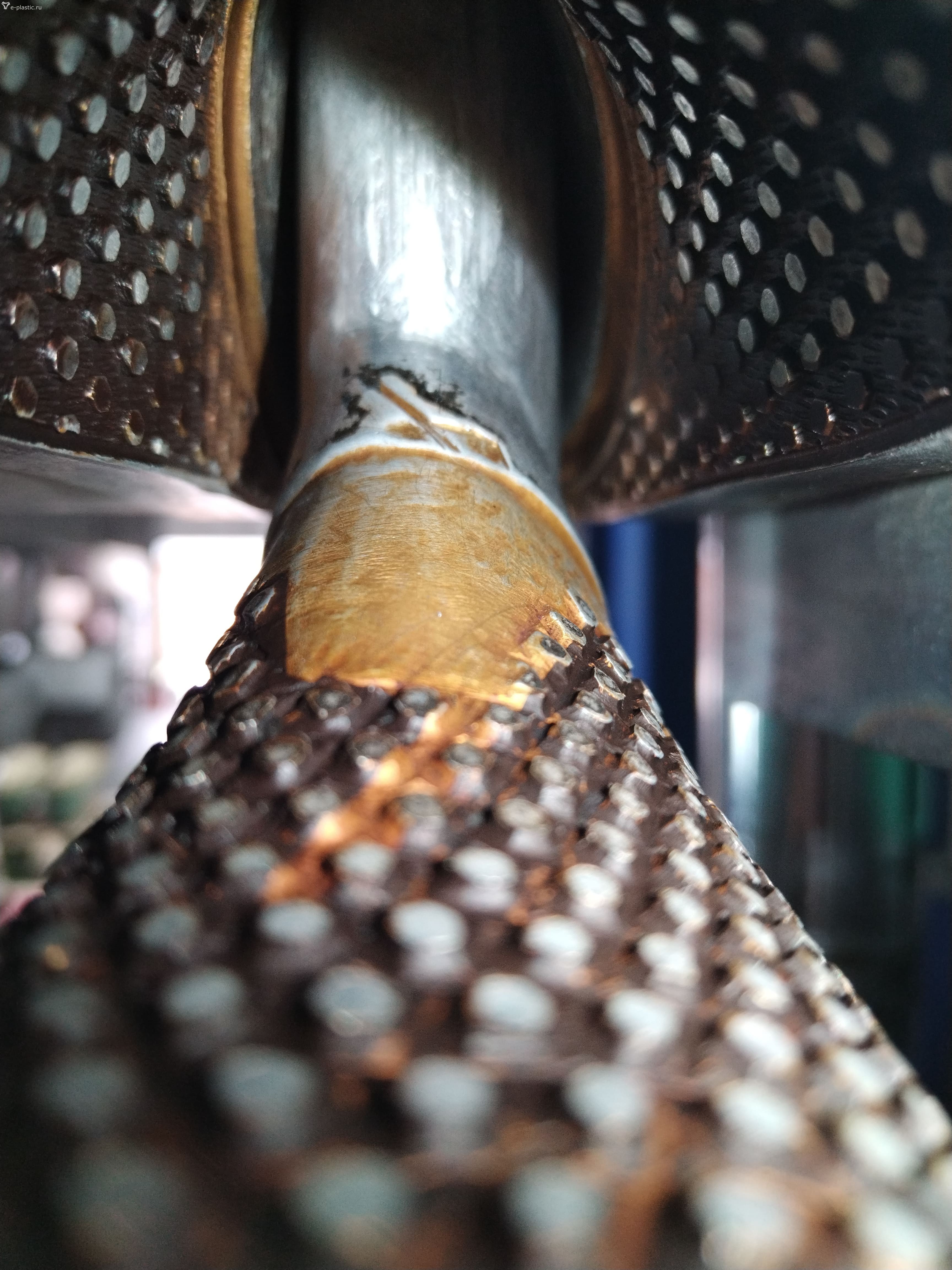

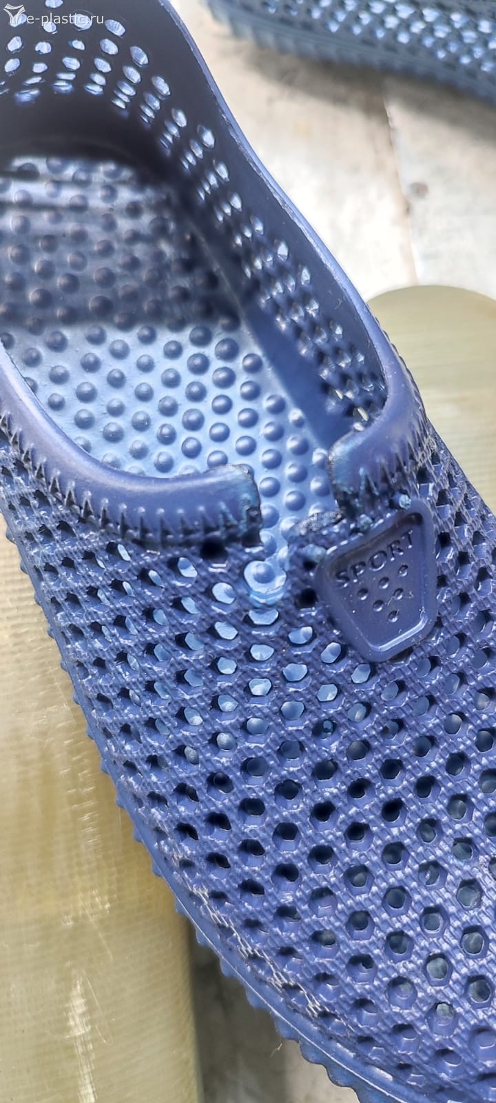

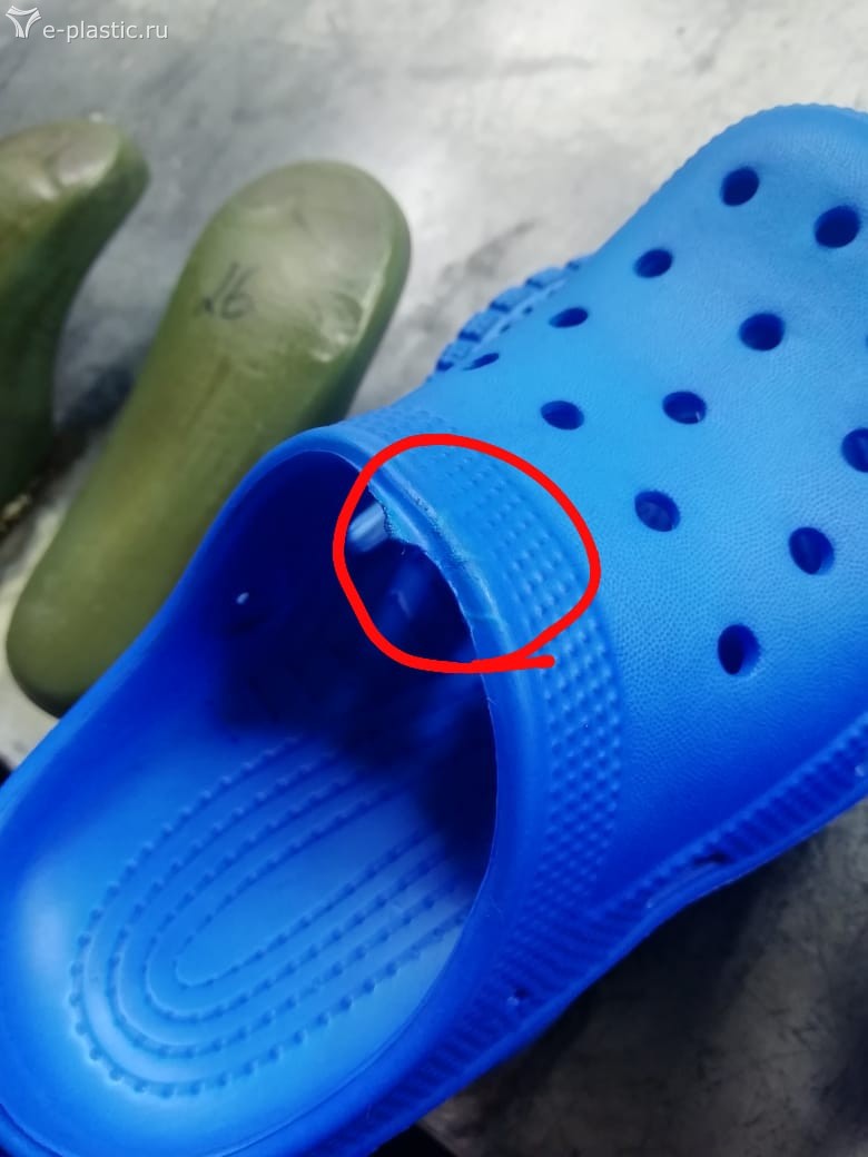

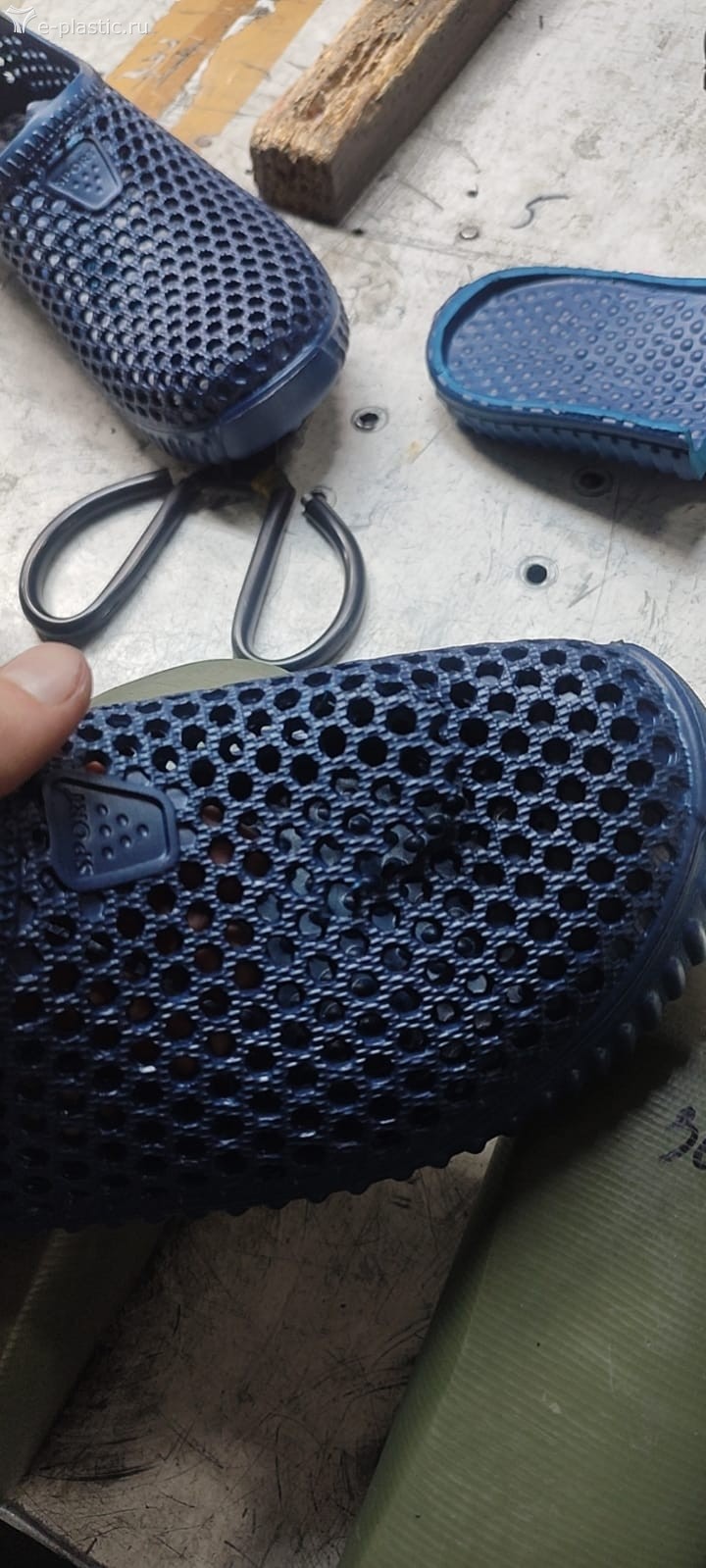

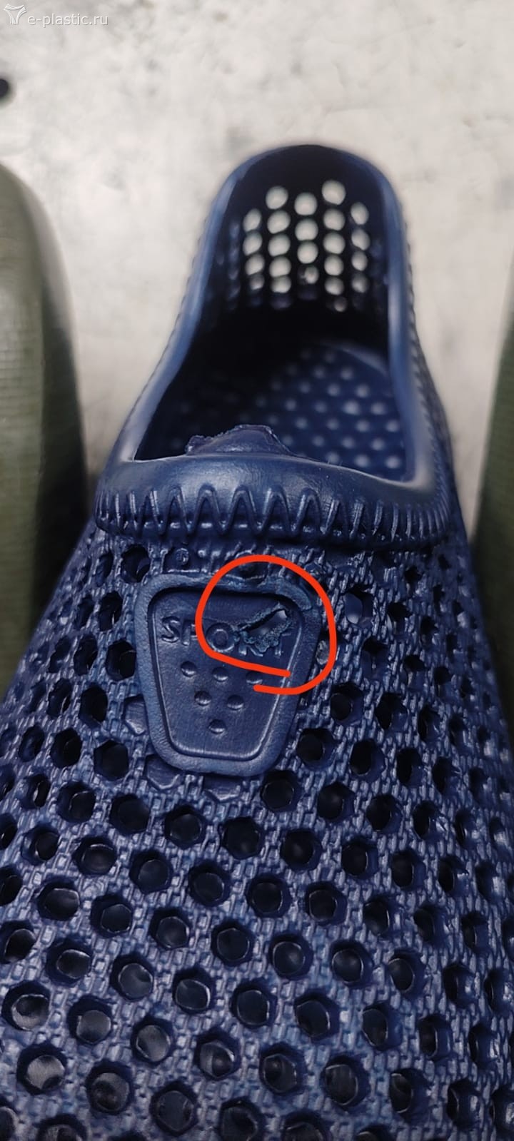

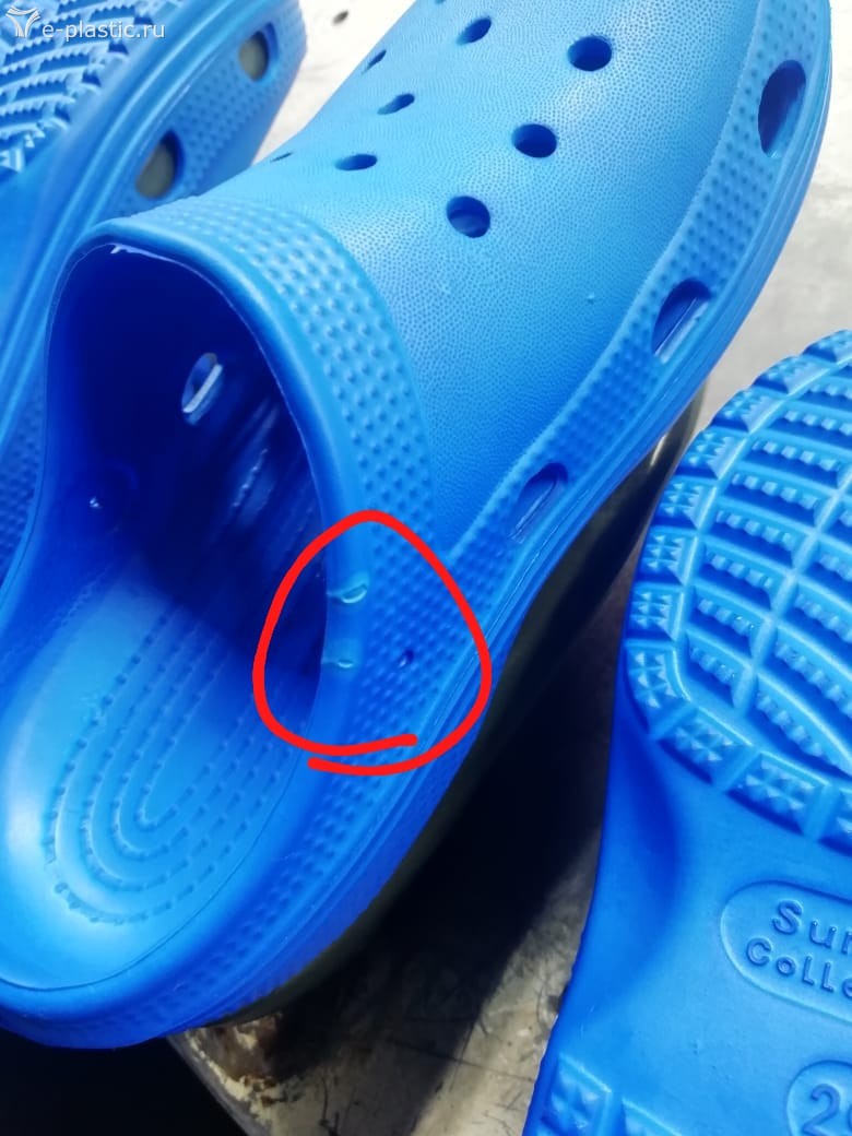

Здравствуйте, в последнее время столкнулись с одной из проблем при производстве обуви - "горение" (как на фото). Ранее данная проблема устранялась при помощи расточки форм (открытие вакуумных каналов) и чисткой форм сухим льдом. Данный способ больше не работает, проблема идет на разных изделиях, на разных рецептах производства и на разных станках. Увеличение/уменьшение количество разделительной смазки для форм (силикона) не помогает - появляются сильные разрывы изделия/изделие сильно деформируется. Кто сталкивался с похожей проблемой? Подскажите, что предпринимали для устранения данных дефектов. Если проблема в компонентах, то на что нужно обратить внимание? Если проблему можно устранить на станке, то при помощи изменения каких параметров? Пробовали уменьшать/увеличивать скорость заправки, меняли температуру на шнеке и формах и время выдержки.

Сверху выпар (не вакуум) у вас, его надо растачивать, только не в толщину, а вбок и вверх. Снизьте немного давление, чтобы заливалось 30-40 секунд. Это по поводу горения материала сверху на взъеме стопы. Была такая проблема, расточили вверх, потому что воздуху некуда выйти и он скапливается в маленьком месте выпара, из-за этого пригар.

При заправке, сырьё не может выдавить воздух так как очень хорошее смыкание, сделайте насечку выше матрицы надфилем.
Еще можно отрегулировать подачу регулировочными болтами, но это нужно делать если один горит другой не горит, выкрутите болт на том ботинке который горит, для того что бы на ботинке заправка была медленее.
Ставьте предварительный вакум секунд 5.
Увеличивайте время впрыска.
Прверяйте вакум на пятке.
