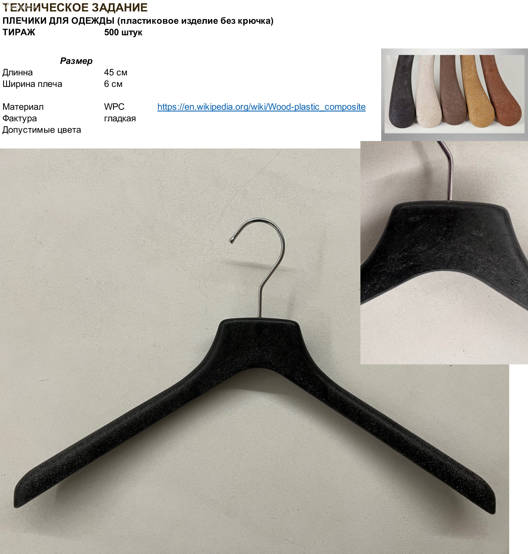

Здравствуйте!
Меня интересует изделие из ДПК, а именно: плечики (вешалки) для одежды.
К запросу прикрепляю ТЗ.
Задача: получить изделие с эффектом "под дерево". Создать образец.
Готов ответить на возможные вопросы.

Там здоровенная дорогая прессформа, подозреваю, что 500 штук это немного не тот тираж, который стоит на нее закладывать. Сначала надо спрототипировать.Arwe писал(а): 29 мар 2022, 13:54Здравствуйте! Меня интересует изделие из ДПК, а именно: плечики (вешалки) для одежды. К запросу прикрепляю ТЗ.
Задача: получить изделие с эффектом "под дерево". Создать образец. Готов ответить на возможные вопросы.

500 штук дешевле из натурального дерева настругать

MFS, все верно.
Прошу не обращать внимание на тираж, так как мой запрос носит характер не разовой акции, а постоянный выпуск данной продукции.
У меня имеется готовый прототип в натуральную величину. А так же образец, сделанный из ДПК материала произведенный за рубежом.
Из дерева уже делаем. Хотим освоить новый материал.

Если есть модель, отправьте на почту. plastster@mail.ru
И основной вопрос: ДПК на основе какого полимера Вас интересует?
Раз вы делаете деревянные вешалки сами, значит Вам можно поставлять только плечики, без металлического крючка?

Сейчас в России прорабатывается несколько проектов производства ДПК на основе ПП для литья одноразовой биоразлагаемой посуды http://vhz31.ru/news/vkhz-31-zapustil-p ... mpozitov-/

С гречкой пробовал. Особенно порадовал запах
Физмех так себе. Внешне совсем не похоже с деревом. Тактильно - вопрос спорный, так как каждый по своему шершавость оценивает.

А с чего ему быть похожим на дерево? В зависимости от фракции наполнителя, будет похоже либо на ДСП, либо на МДФ. А дальше что? Аквапечатью наносить текстуру дерева? По-моему, тупиковое направление

Пластстер, мы ориентируемся на полипропилен, и тем не менее открыты к другим предложениям.
Касаемо крючка - да, нам нужно только изделие из ДПК. Фурнитуру мы поставим сами.
Что вы подразумеваете под "моделью"?

Про материал вопрос был задан с целью возможного дальнейшего просчёта изготовления оснастки и детали.
Под моделью подразумевается объёмный рисунок в одной из конструкторских программ(например Компас), по которому можно дать оценку размерным и дизайнерским характеристикам объекта.
