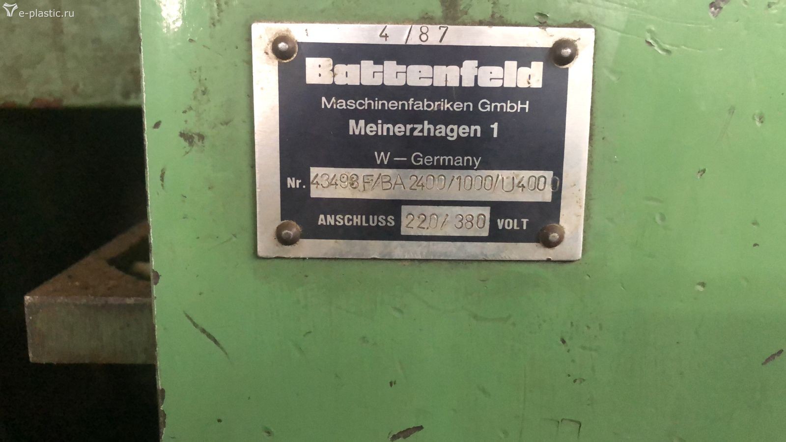

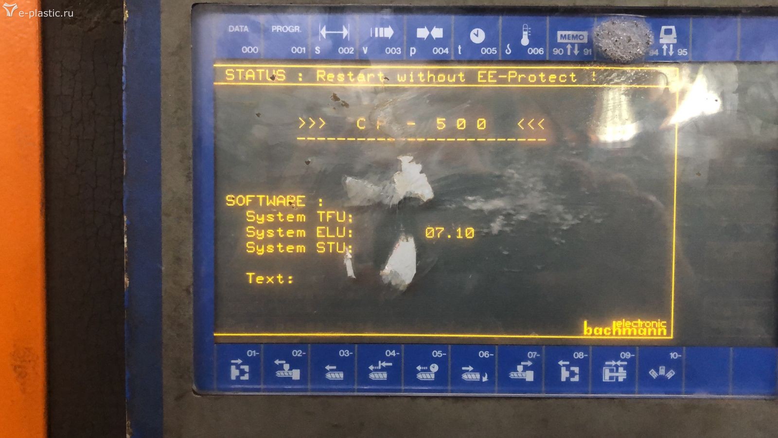

Сломал голову, документаций нет абсолютно по этому станку.
Имеется Battenfeld Unilog4000, при запуске почти моментально появляется ошибка:
STATUS: Restart without EE-Protect
>>> CF-500 <<<
На кнопки не реагирует, не знаю куда даже смотреть. Что такое EE-Protect и что такое CF-500
Офф сервис тоже не знает, т.к нет документации... Может кто сталкивался?
Есть документация на немецком, но там про подобное ничего нет.
Помогите пожалуйста, может кто сталкивался или хотя бы отдалённо знает что проверять.
Фотография маркировки установки во вложениях, ошибка тоже.

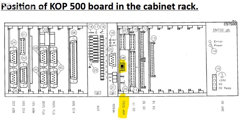

Если вдруг кто сталкивался, то вот решение
На плате KOP 500 есть чёрный селектор, который и отвечает за "EE Protect".
Правда это не гарантирует успеха, ибо как и у нас в плате может быть проблема с EE PROM, который выдаёт Checksum Error и не инициализируется.

Добрый день.
Нет, проблему нашли, но не знаем что делать.
На плате KOP500U есть EE PROM.
При попытке ре-инициализации системы паролем «1989» возникает ошибка Checksum. То есть в памяти просто нули.
Проблема в том, что у нас нет прошивки и нет софта чем прошивать и где брать тоже не знаем. Новую плату тоже боимся заказывать, т.к точно не знаем совпадет ли сумма в новой плате, ибо наверное нужна именно плата точно с такой же машины с точно такой же модификацией, что невозможно найти.

надоbtqoffice писал(а): 29 мар 2022, 18:16 Добрый день.
1- сохранить файлы настройки
2- почистить памяти EEPROM
3- занова загрузить файлы настройки

Re: Ошибка UNILOG4000
Считал программатором данные с EEPROM, почистил, загрузил обратно. Всё та же проблема.
Есть вообще идеи куда копать?
нет ... вы меня не поняли...btqoffice писал(а): 05 апр 2024, 12:01 Считал программатором данные с EEPROM, почистил, загрузил обратно. Всё та же проблема.
если читать данные с помощью программатора.... тогда покажи фото EEPROM
возможно, вы прочитали память PROM, а не EEPROM
Я имел в виду выше... стереть(после резервного копирования конечно...у вас должна быть дискета с такой конфигурацией) EEPROM память (то есть конфигурацию ... не программатором, а с панели должна быть процедура)
после этого эту конфигурацию следует снова загрузить в память...
