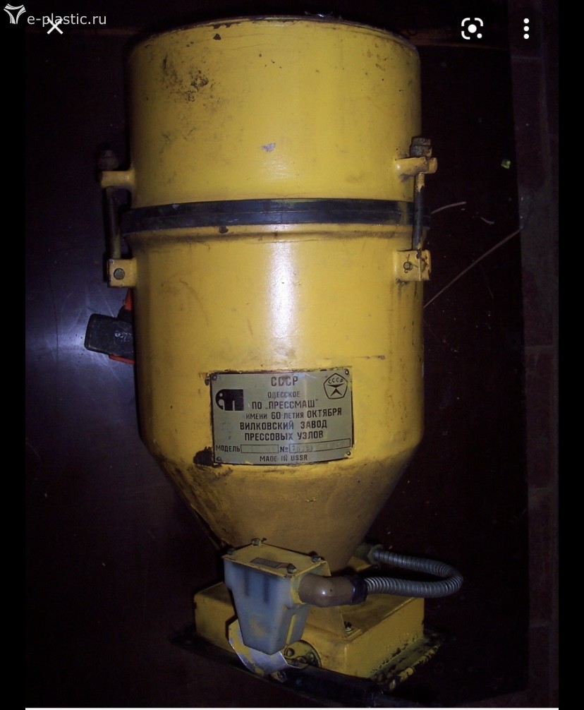

Здравствуйте ув. форумчане!
Есть ли у кого нибудь в пользовании такой загрузчик или имел с ним дело.
Есть пару вопросов для уточнения.

Так интересующие вас вопросы и выкладывайте. Полагаю, таких аппаратов почти не осталось - сдали в металлолом.

Имеется такой аппарат, только нет на нем двигателя. Какие варианты есть? Подобрать двигатель от какого нибудь пылесоса?!

Сначала определить, есть ли там вакуумная турбина (место под неё или остатки). Если сохранилась крыльчатка, то подобрать электродвигатель по диаметру вала. Синхронная частота вращения у таких турбин обычно 3000 об/мин. Если предусмотрена внешняя турбина, то подобрать что-нибудь из старших моделей. Той же "SHINI", к примеру.
