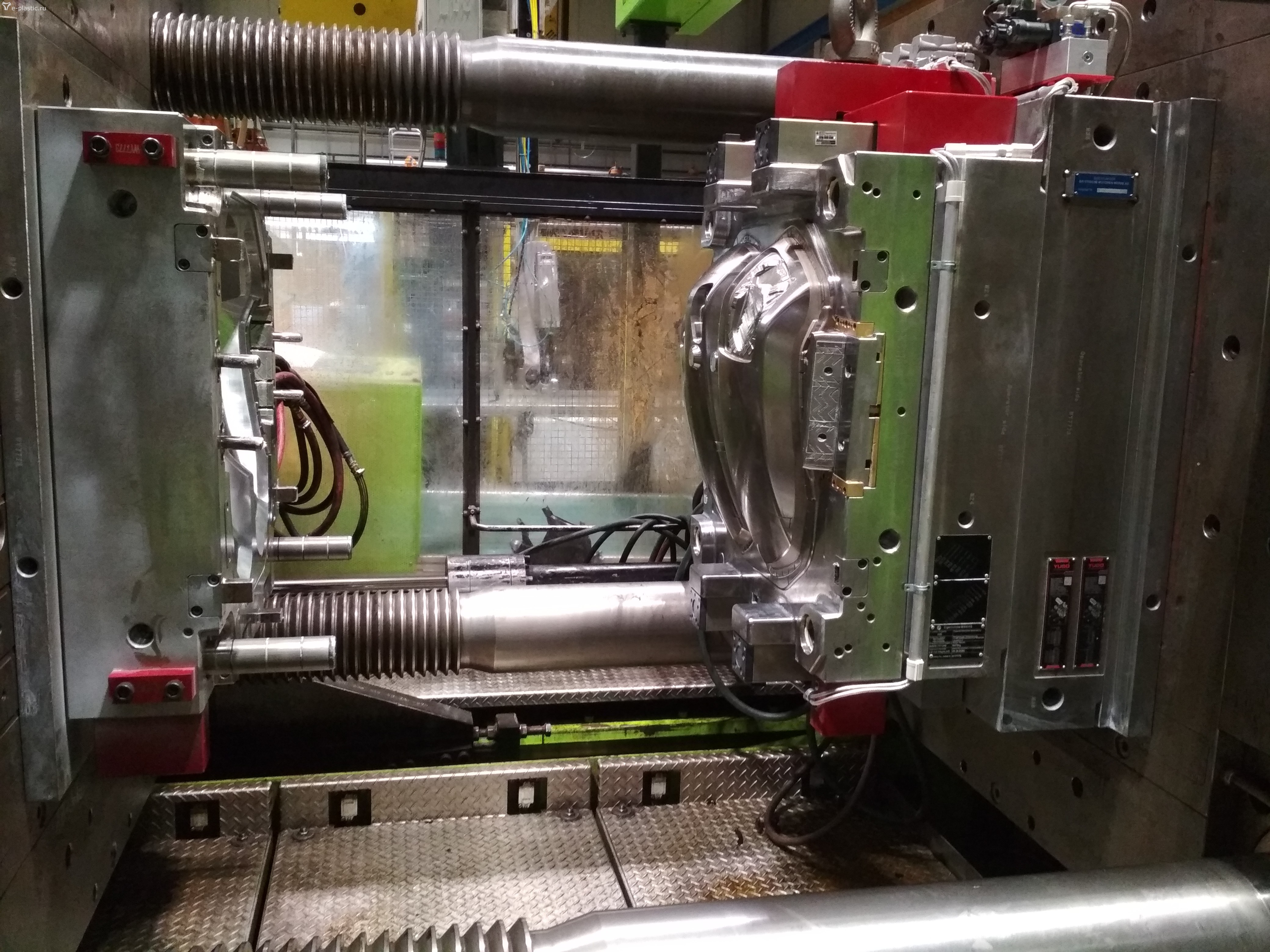

Дело не в третьей плите, я вот о чём. Вопрос на засыпку. Найди болты крепления :-): Это просто класс. Респект придумавшим :co_ol:
Болты крепления формы? Мне доводилось видеть машину с гидравлической фиксацией формы. Клиновые прижимы. Это была машина Windsor. Год выпуска 1996 кажись. При том сделана была не для России. Здесь смею предположить магнитную фиксацию. Только вот при отключении машины вероятно форма д.б. сомкнута? :ne_vi_del:
Именно магниты. И при полном отключении машины, главный рубильник :-):, форма не падает , магнит держит. Даже 20 тонники на них висят. Могу оставит форму открытой и выключить на выходные.
