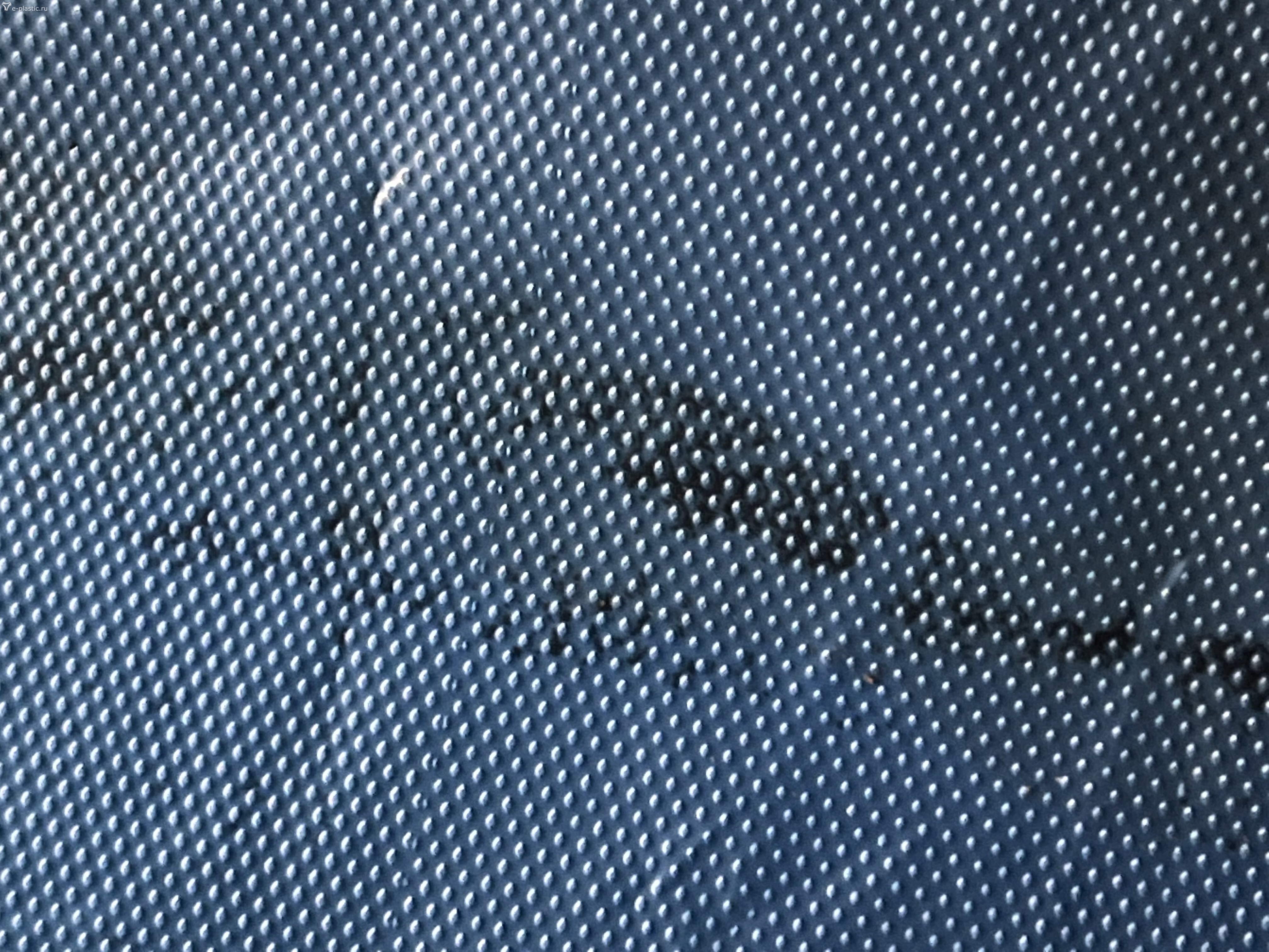

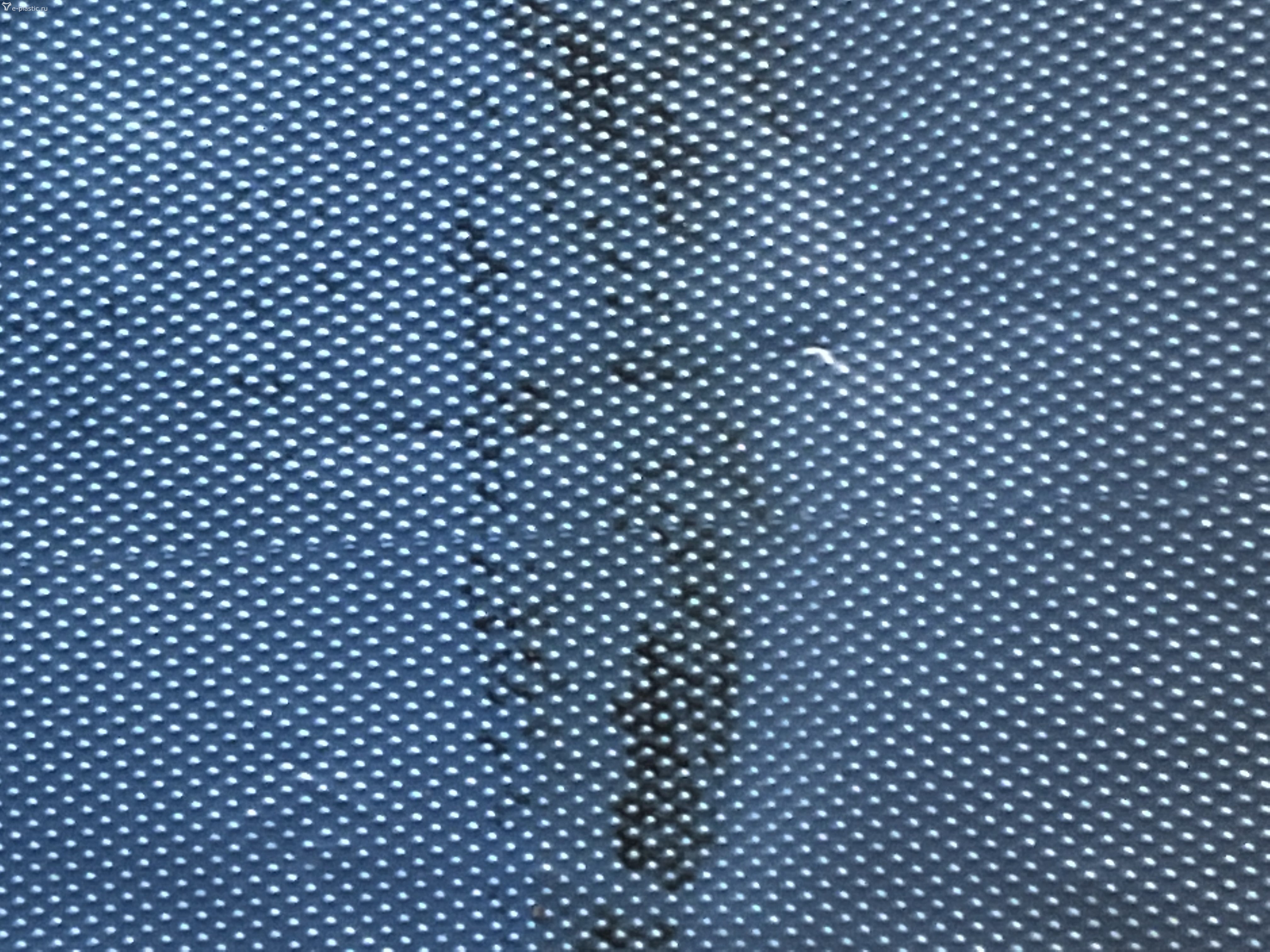

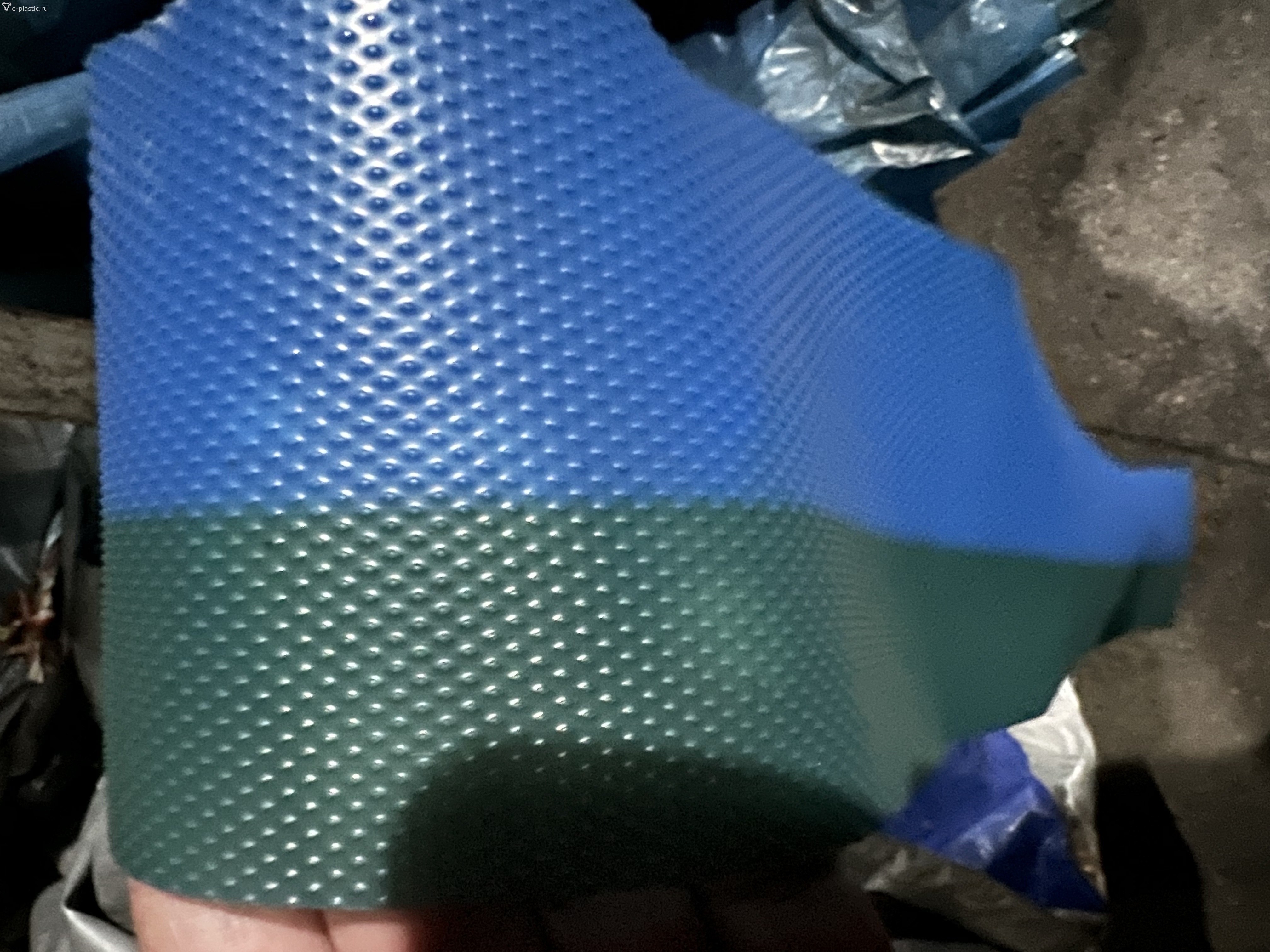

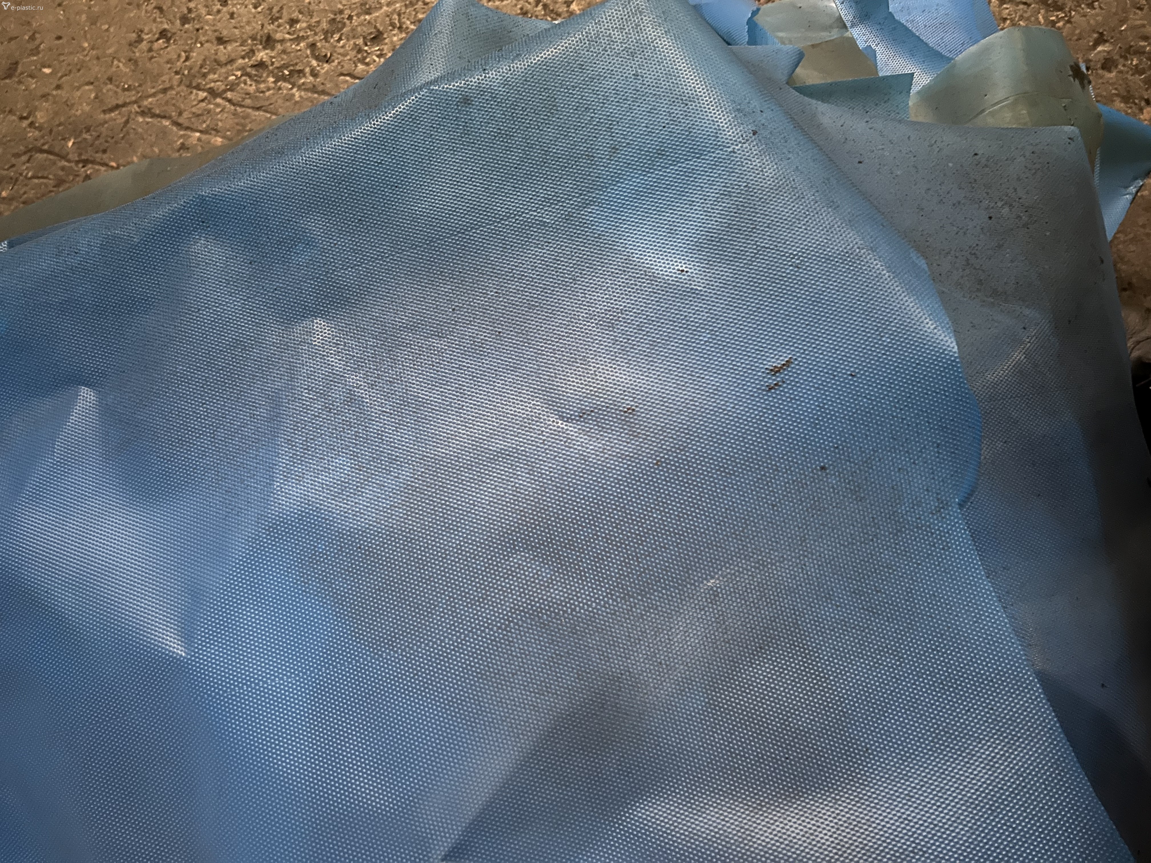

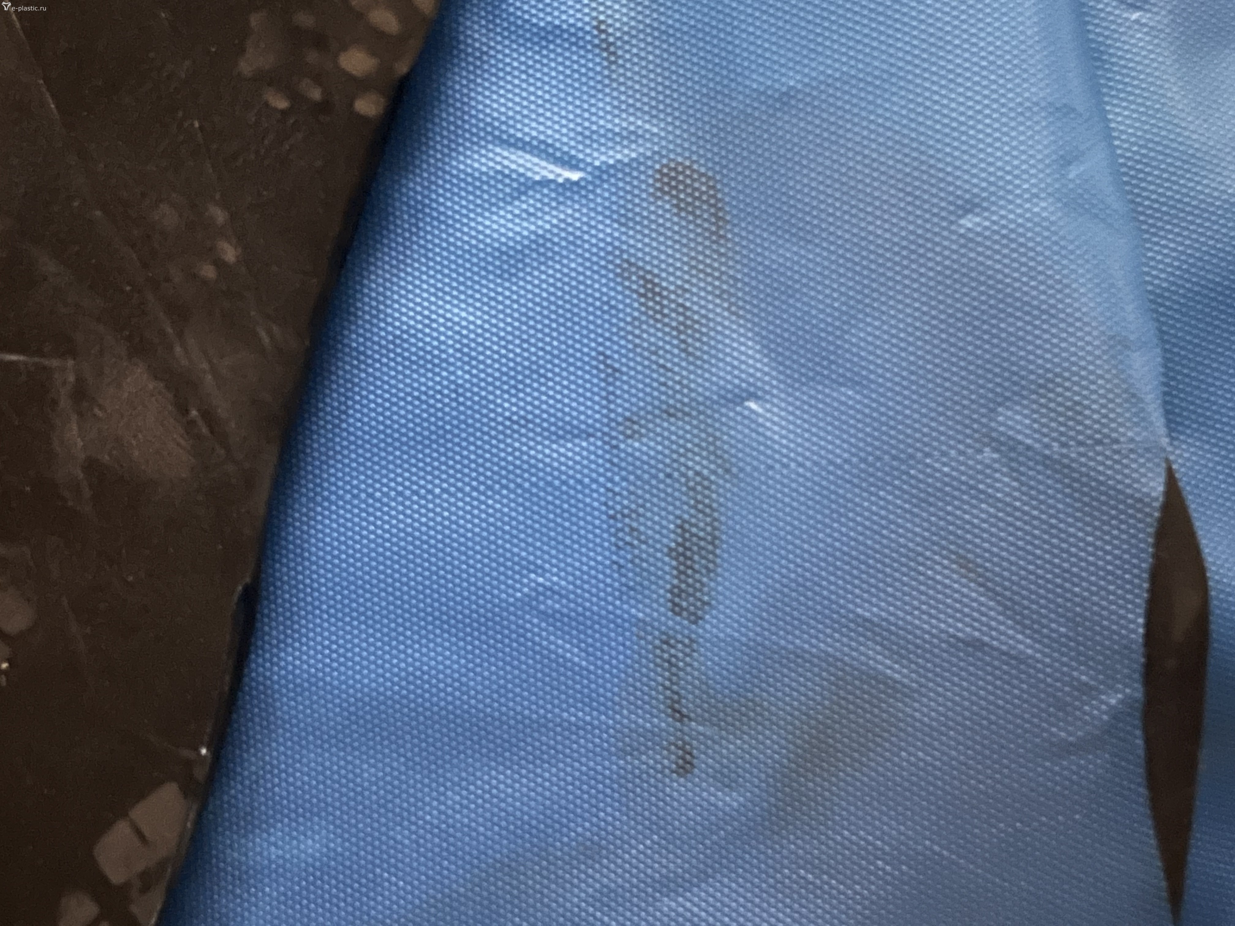

#8 Сообщение Лисичкин » 07 фев 2022, 19:15
Фото пленки с тиснением с остатками каучука
Re: Отмыть пленку
#9 Сообщение Maks42 » 07 фев 2022, 19:20
Попробуйте гранулировать с дегазацией и фильтрацией на сетке 0,4 мм, и посмотрите, что получится, для технических труб, АКП и т.п. должно пойти.
