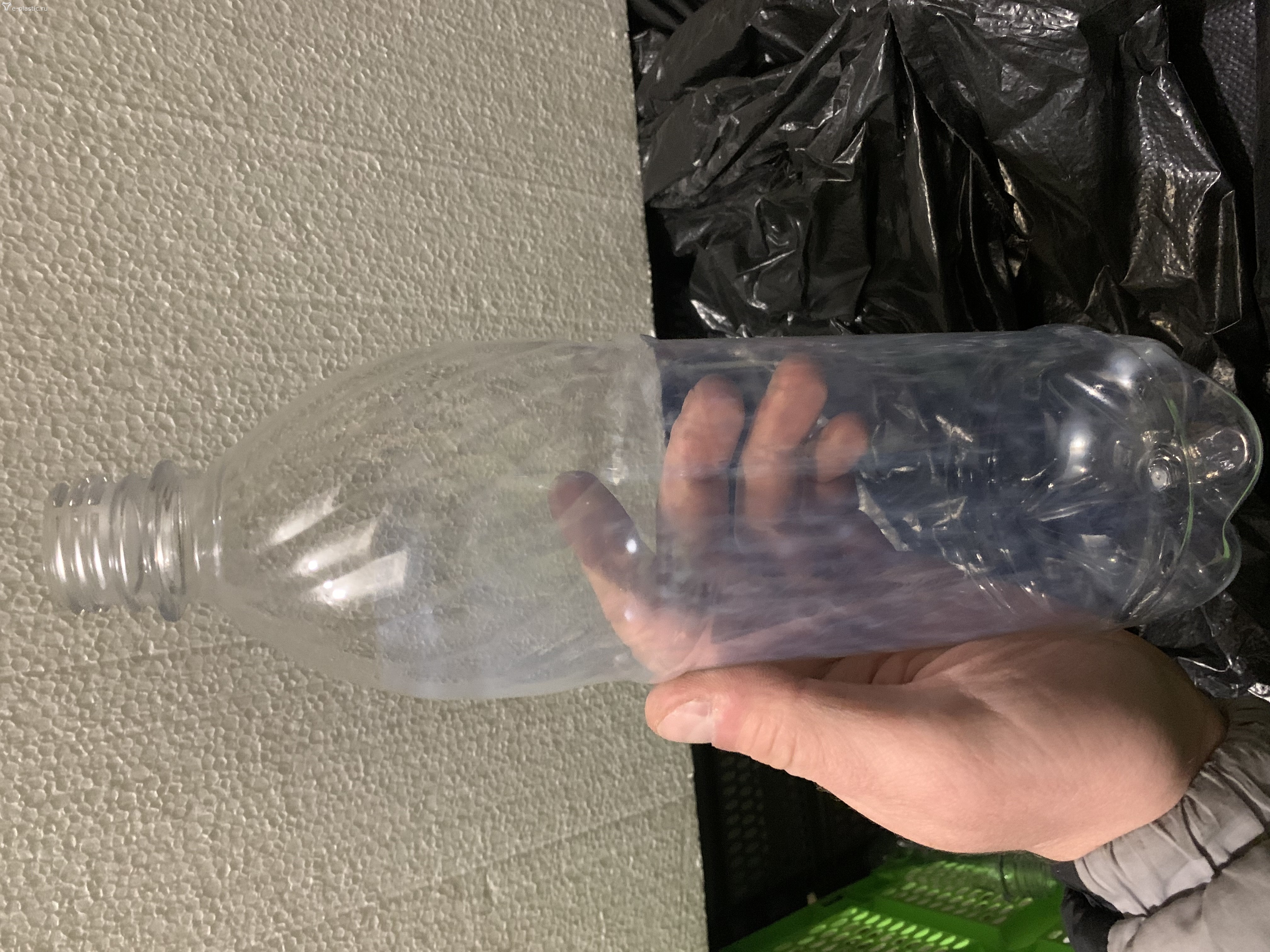

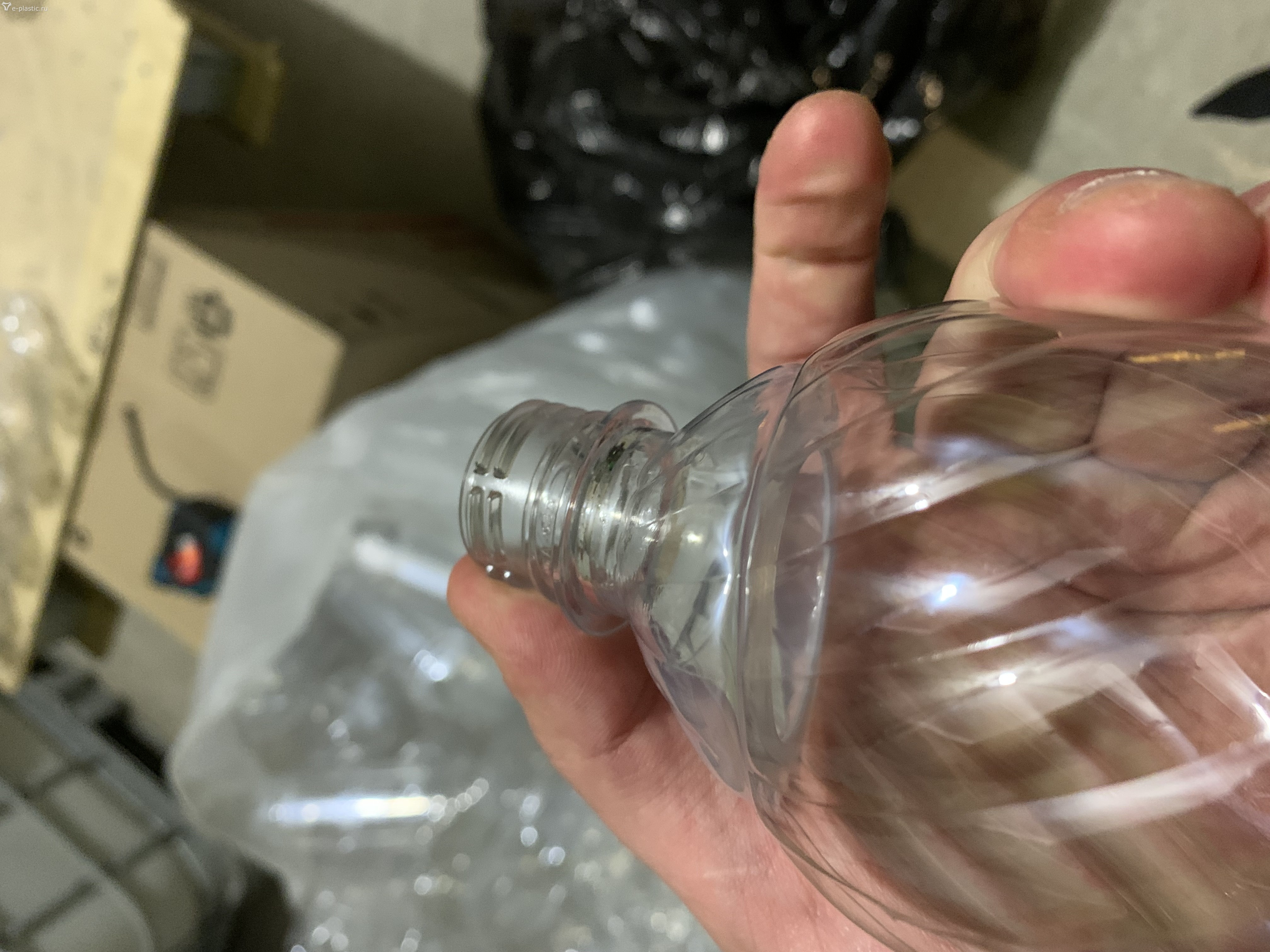

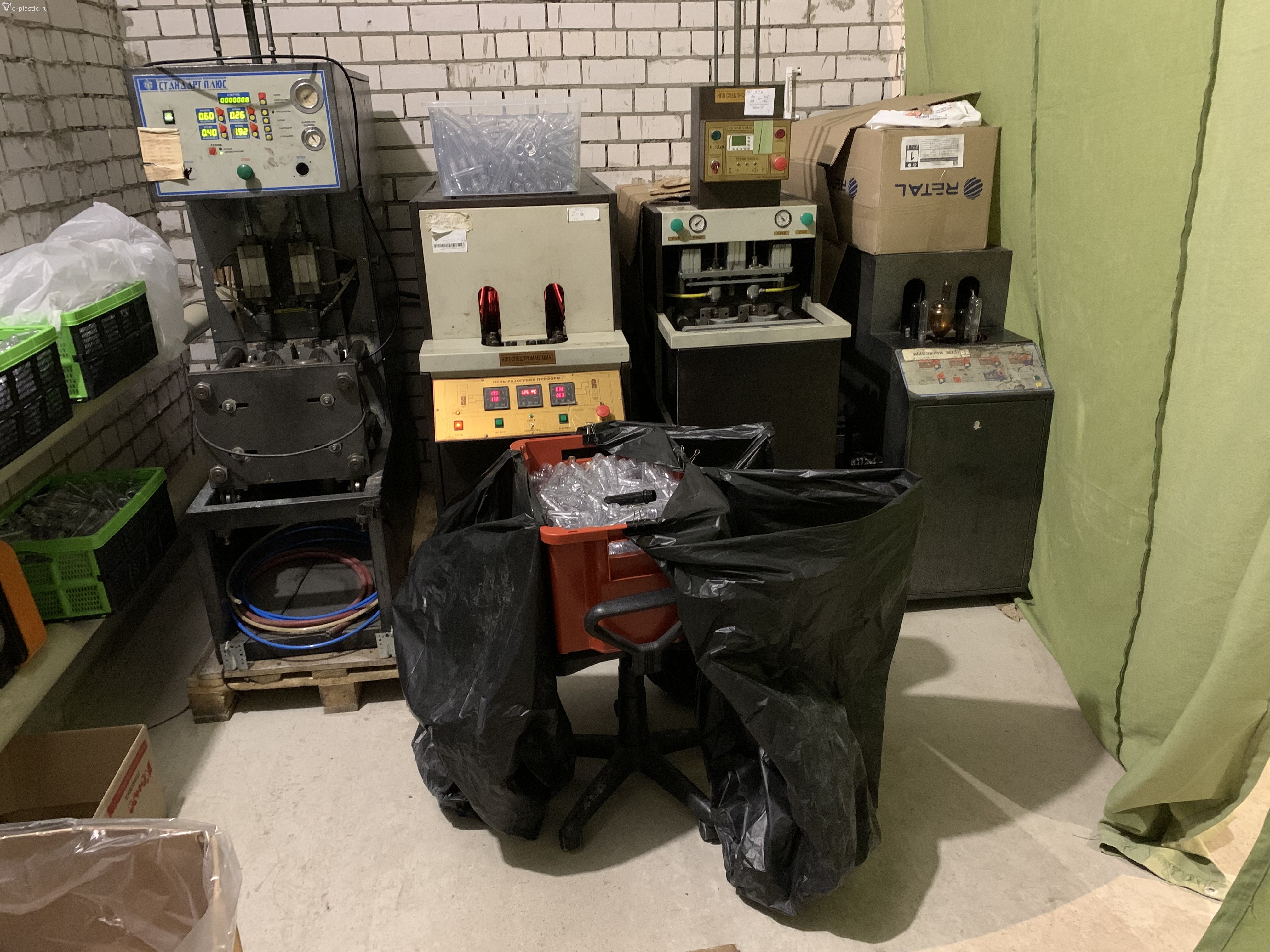

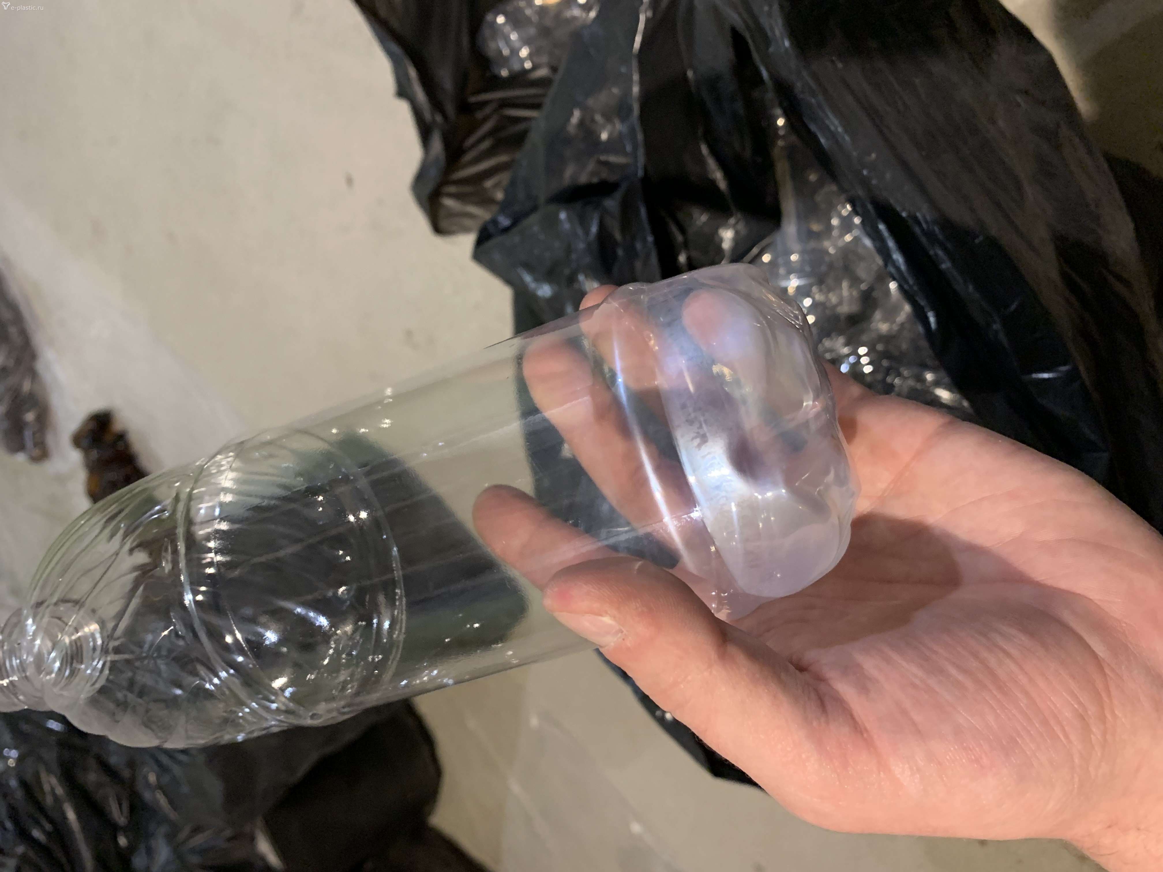

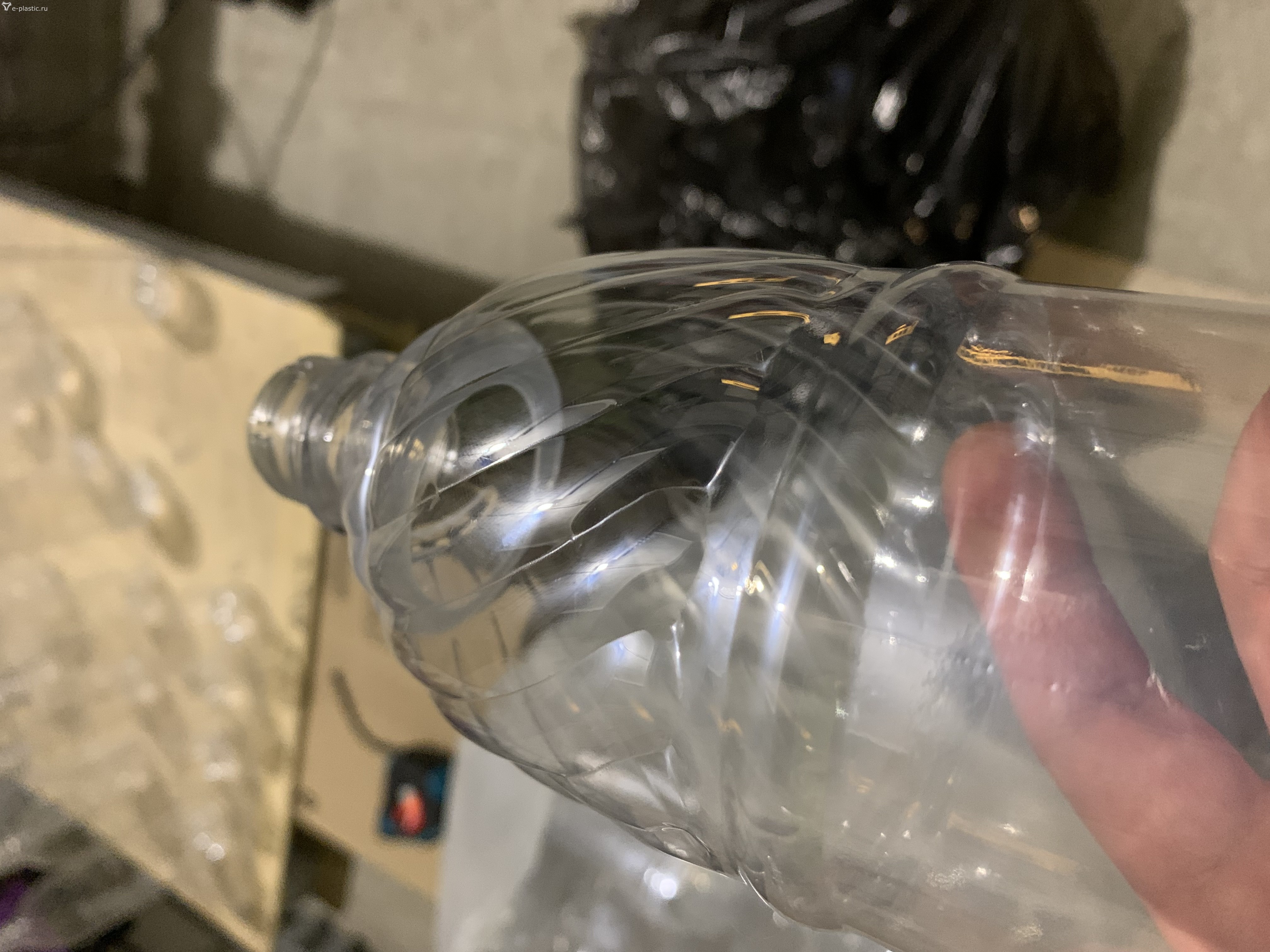

Всем доброго времени суток. Дорогие коллеги очень нужна ваша помощь… С недавнего времени начал работать с полуавтоматом выдува «стандартплюс» и «спецпромавтомат» а так же печи этих же производителей. Купил оборудование б/у, в котором не было никакого руководства пользования. Все принципы работы Получал устно, и не всегда доходчиво. Вообщем осталось много вопросов по работе. Много брака и так далее. Очень тяжело познавать все метолом тыкв и ошибок по этому решил обратиться здесь ко всем вам… в надежде получить рекомендации о температурных режимах как помещений, преформ, так и надстройках нагрева преформ и как и что влияет в настройках на полуавтомате. Возможно у кого то есть руководство пользования данными аппаратами. Буду признателен за любую помощь! За ранее всем спасибо!!! Надеюсь на ваше понимание…

Если же есть какой то конкретный дефект опишите его, с приложением фото, ситуации в которой он возник, объема тары, указанием производителя преформ, веса преформ.
Для начала могу сказать, что печи по отношению к станкам у вас перепутаны, и п/а Стандартплюс, на мой взгляд, удачнее чем п/а Спецпромавтомат - более гибок и точен в настройке.
Сама технология довольно проста: разогрели преформы, штоком растянули вдоль, с подачей воздуха для растяжения от оси к стенкам, выдержали под давлением для фиксации формы.
Все корректировки тех. режима исходя из разницы между получаемым и желаемым результатом.
Для того что бы точно определять что нужно менять в тех режиме переработки, у вас должен быть гарантированно исправный станок со стабильно работающими узлами.
По условиям производства: в помещении должно быть от 20+/-5°С, желательно стабильный приток и вытяжка (не путать со случайными сквозняками), желательно, чтобы колебания температуры в течение смены не превышали 5°С, преформу перед использованием необходимо выдерживать в помещении где выдуваете не меньше суток.
На начальном этапе не стоит пытаться применять совсем малые веса преформ (типа 17-19 гр. на литровую бутылку)
