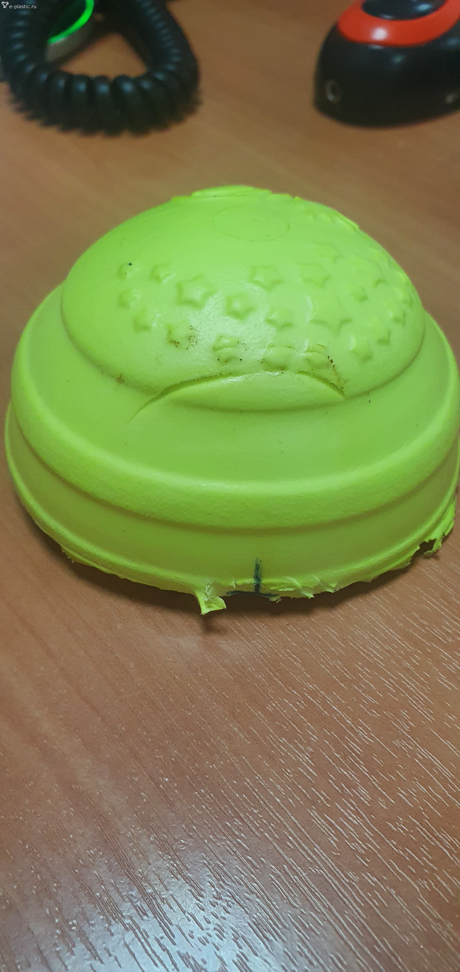

Добрый день. Может здесь услышу новые мысли.. В общем льем мячи из ЭВА, пресс-форма недавно приехала из Китая, лить качество не удается. Пресс-форма, как-бы, не проливается, на мячах образуются полосы ближе к литнику, возможно это завихрения расплава придают такую форму этим полосам. На других пресс-формах с немного другими шарами была эта проблема, но она решалась более медленной, равномерной заливкой, иногда с высоким давлением под конец заливки; либо добавляли массы, при этом был облой, но полос не было. Здесь же ничего не помогает. Пробовали время заливки от 15 до 70 секунд, режимы с повышением давления, понижением; пробовали проливать сначала медленно, потом запрессовать повышенным давлением... Массы делали столько, что тянет со всех выпаров.... Пробовали другим материалом заливать, с которым есть опыт работы, проблема та же. Прошу помочь специалистов. (на рисунке шар обрезан пополам, с нижней стороны литника та же полоса; центр литника отмечен ручкой перпенидкулярно, литник плоский)

Отсекает воздух из-за наличия кольцевой полосы, выше литника, с уменьшением толщины. Из-за этого расплав смыкается на противоположной от литника стороне, а потом только заполняет вершину сферы. На обычной пластмассе получили бы еще и дизельный эффект.

Согласен. А если толщину литника увеличивать?

Он и был. Массой выгнали основной воздух из пресс-формы,гореть перестало это место

Невозможно, потому что будет нарушен внешний вид изделия и придётся сверлить пресс-форму. Если бы полосы были по линии смыкания ПФ, то да. Есть думка утолщить впускную щель литника

Отсечка воздуха вызывается особенностью конструкции мячика. В моей практике было много деталей типа невысокой (почти плоской) банки. Так там дно выполняли где-то на 10% толще стенки обода для гарантированного заполнения равномерным фронтом. При этом сторона обода против литника заполнялась в последнюю очередь и там выполняли выпар.
