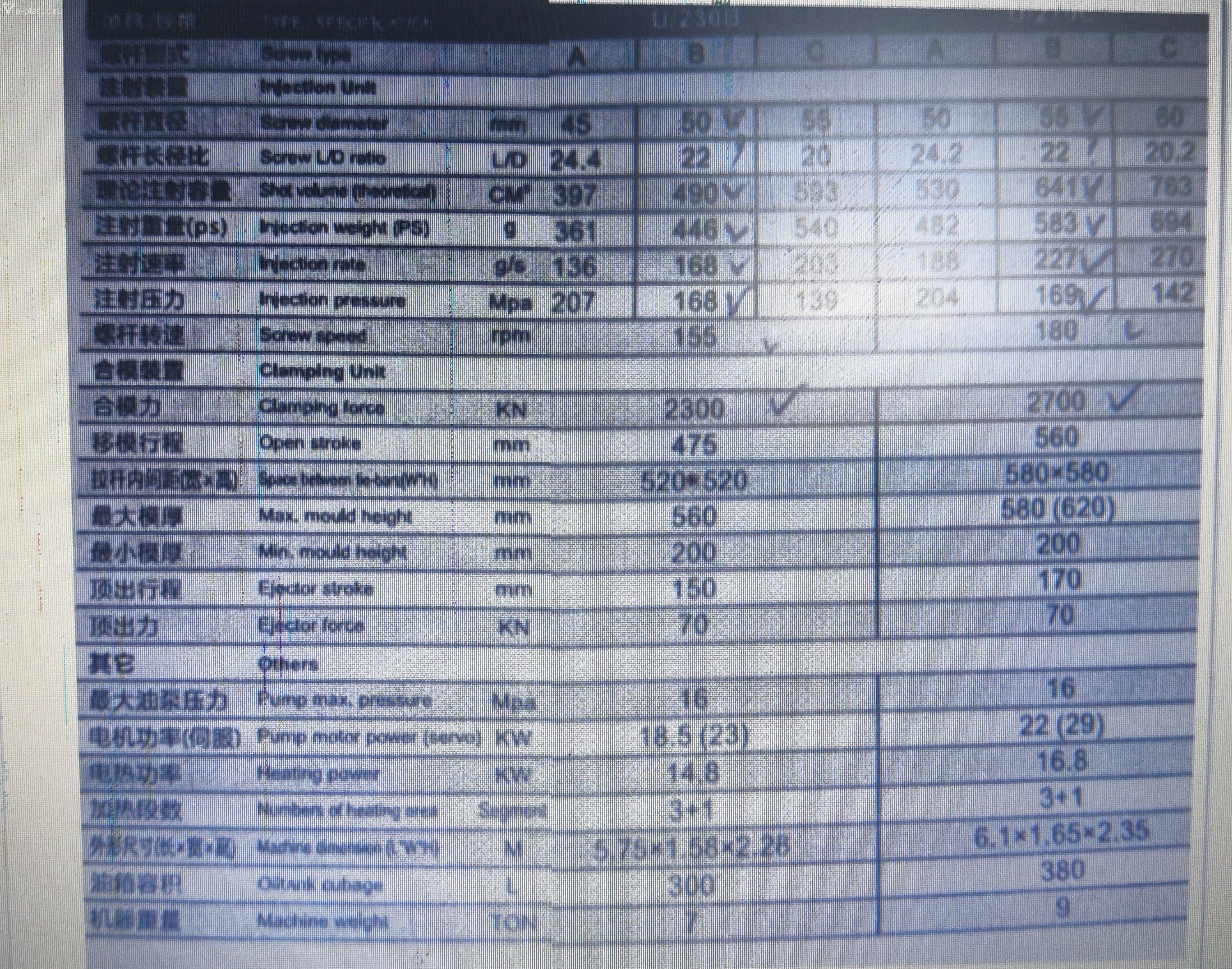

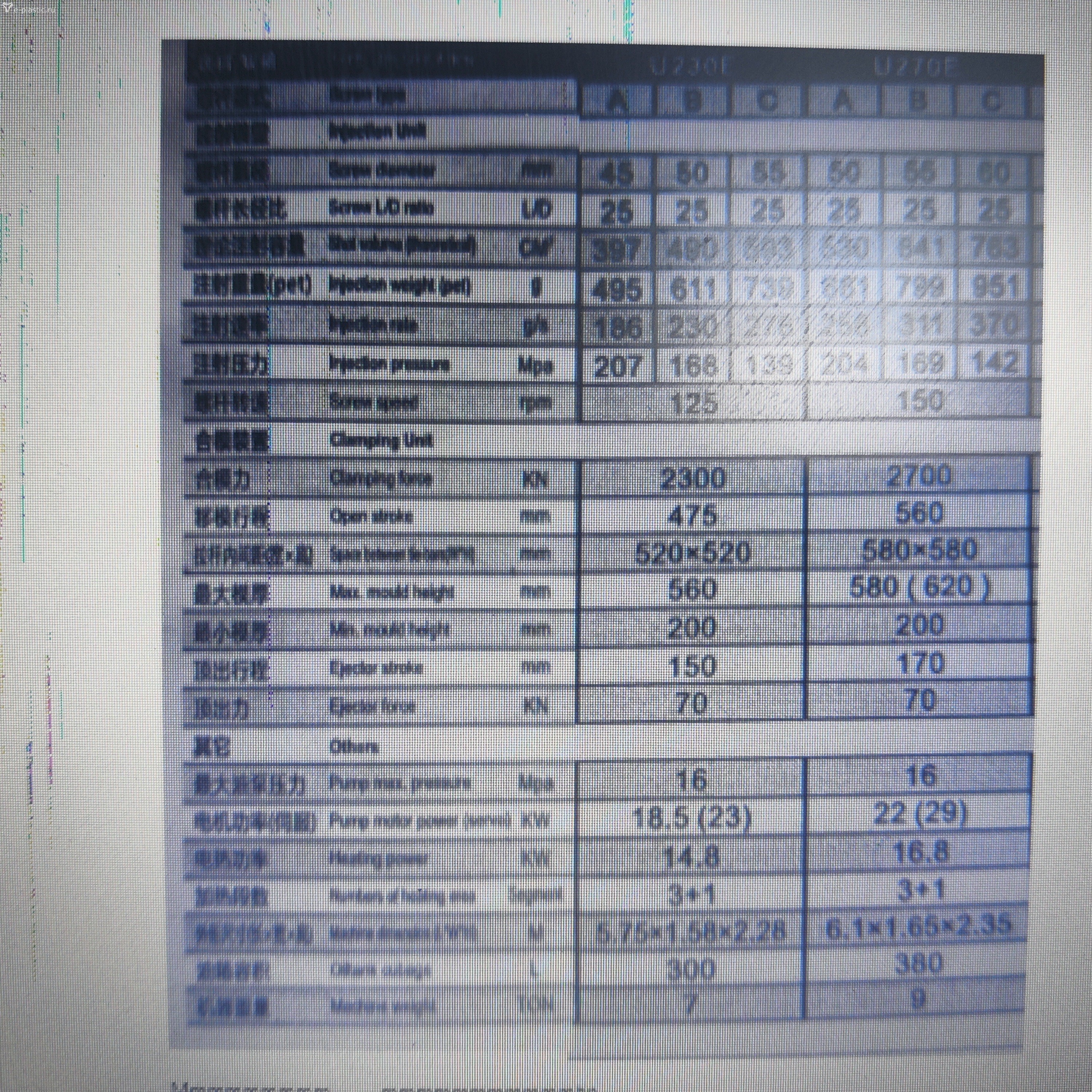

Друзья решил я приобрести новый ТПА, и задумался над ПЭТ преформами, запросил у завода цены и копмлектации ТПА! Начал сравнивать тех характеристики станков и появилось еще больше вопросов! Может быть кто точно знает , можем быть вместе обсудим? Дело обстоит так: у завода по производсву ТПА есть отдельные разграничения для обычного станка, и отдельно в графах стоят именно ПЭТ ТПА! что еще больше непонятно то что цена на ТПА ПЭТ дешевле чем обычный ТПА!! Хотя характеристики моторов и систем давления схожие! И вобще какая разница между ними? мы работали и на обычных станках с пэт материалом! Вложил фото характеристик обычных ТПА и ТПА ПЭТ

Для ПЭТ конструкция шнековой пары другая.
