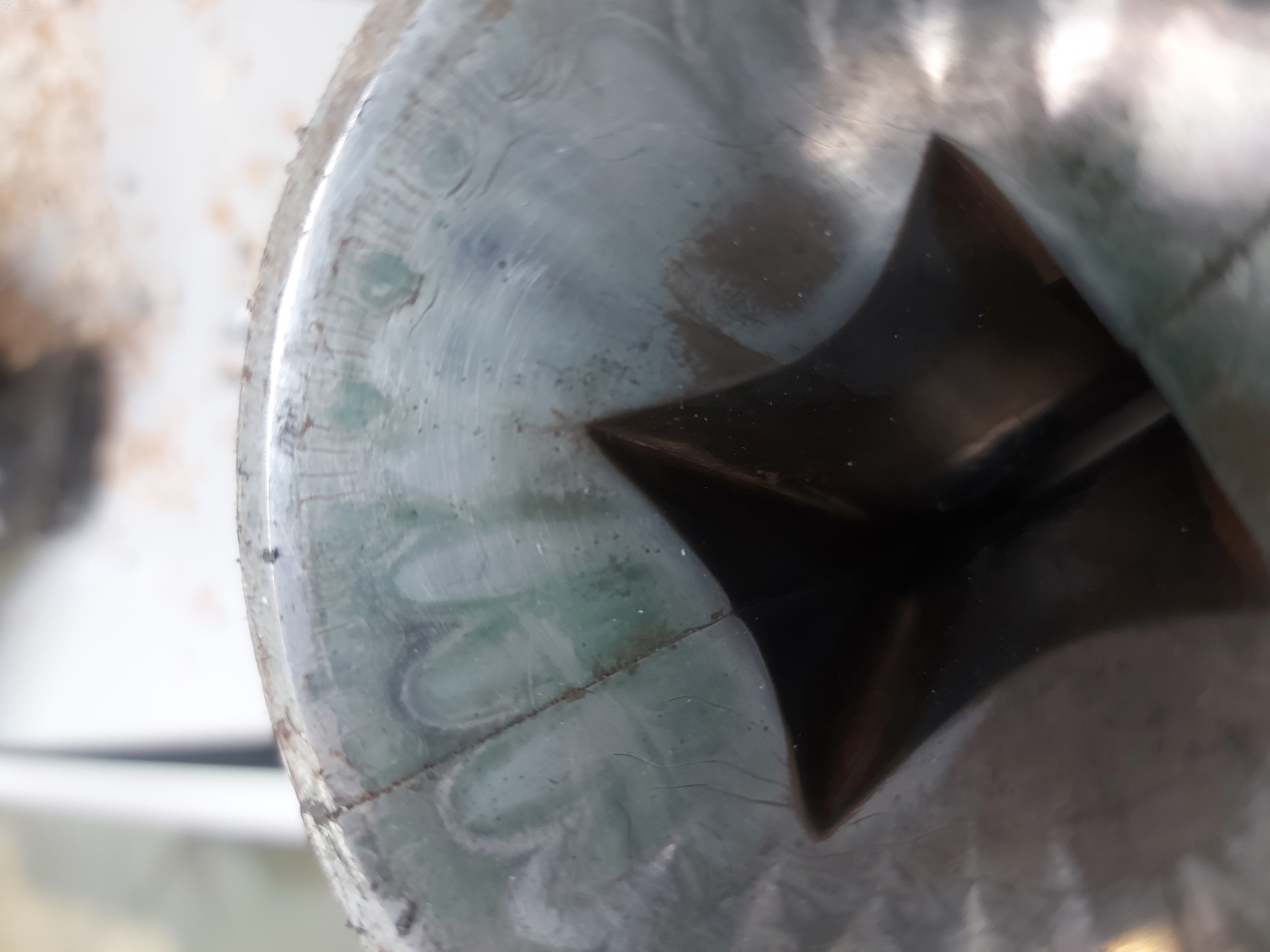

Коллеги, день добрый!
Экструдирую жёсткий ПВХ профиль. Иногда после работы на дробленке хром на фильере покрывается зелёным налётом. От чего появляется, как с этим бороться, да и вообще какие меры профилактики инструмента применяете?

соединения хрома имеют различную окраску.
оксид хрома - зелёный
хлорид хрома - фиолетовый
гексагидрат хлорид хрома - зелёный

Добрый день.Skyvox писал(а): 17 янв 2022, 12:08 Коллеги, день добрый!
20220117_120055.jpg От чего появляется, как с этим бороться, да и вообще какие меры профилактики инструмента применяете?
Зелёный налёт означает то что материал "подгорает" в этих местах.
Причина:
1. Недостаточная термостабильность смеси (рецепта);
2. Образование застойных зон , в этих местах.
Каждая из этих двух причин по тщательном рассмотрении, может трансформироваться в несколько сопутствующих выводов.
Например 1. - недостаточная смазывающая способность смеси, и.т.п.

Согласен. Но я бы поменял пункты местами. Сначала застойная зона, затем деструкция материала. И как следствие -продукты деструкции вступают в хим реакцию с хромом...2007 писал(а): 24 янв 2022, 12:57
...Зелёный налёт означает то что материал "подгорает" в этих местах.
Причина:
Застойные зоны. Или автоуглы . Расплав нам показывает где ему трудно идти по металлу канала.
либо из за слабой когезии расплава
либо из за сильной адгезии к металлу из-за малого количества смазки в расплаве для этой зоны экструдера
