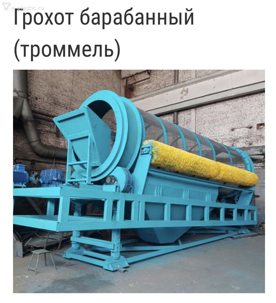

Добрый день. В связи с необходимостью освоения нового вида деятельности, а именно переработки стрейч пленки, поступаемой на завод в кипах, столкнулся с проблемой попадания на транспортерную ленту и дальше в дробилки камня, металла и иных неприятных примесей, влекущих за собой повреждение ножей и порче "пушенки". Подскажите пожалуйста какие есть методы борьбы с металлическими примесями (стружка, мелкие болты, остатки от канцелярских ножей, мелкие саморезы, гвозди) так как классический металлодетектор, установленный над транспортерной лентой не видит мелких частиц, и так же может есть у кого решения по отсечению от сырья камней и иных твердых предметов? спасибо за ранее

Для удаления из состава сырья металлических предметов ставятся магнитный удалитель, магнитная плита. Для цветного металла вихретоковый магнит. Расположение, над транспортёрной лентой.
Камни и иные включения убираются троммелем(грохот).
Так же отдельные агрегаты: агрегат сухой очистки, предварительная мойка перед дробилкой. В зависимости от техзадания переработчика и степени загрязнения сырья.
Магнитный удалитель на фото.
Грохот

Пример моечной линии.
Впереди троммеля возможно поставить гидравлическую гильотину для резки кипы целиком на 4-5 резов.
Расположение: троммель, прешредер, металлоудалитель, предварительная мойка, моющие дробилки и т.д..

Это конечно здорово, но в реальности мне некуда будет поставить грохот, физически нет такой площади, а потом, если я запрошу у собственника данный агрегат, то меня явно не оценят) может есть какие то более компактные агрегаты или есть народные, так сказать полученные в результате долгого труда, методы и способы?
на счет металоотделителя? поисковые магниты не способны выполнить данную операцию? да бы не хочу нагромождать транспортерную ленту дополнительными электромеханическими устройствами. Заранее спасибо и извините за дилетантские вопросы.
Народные методы это ручная сортировка, утруска, вытряска и другие "танцы".
