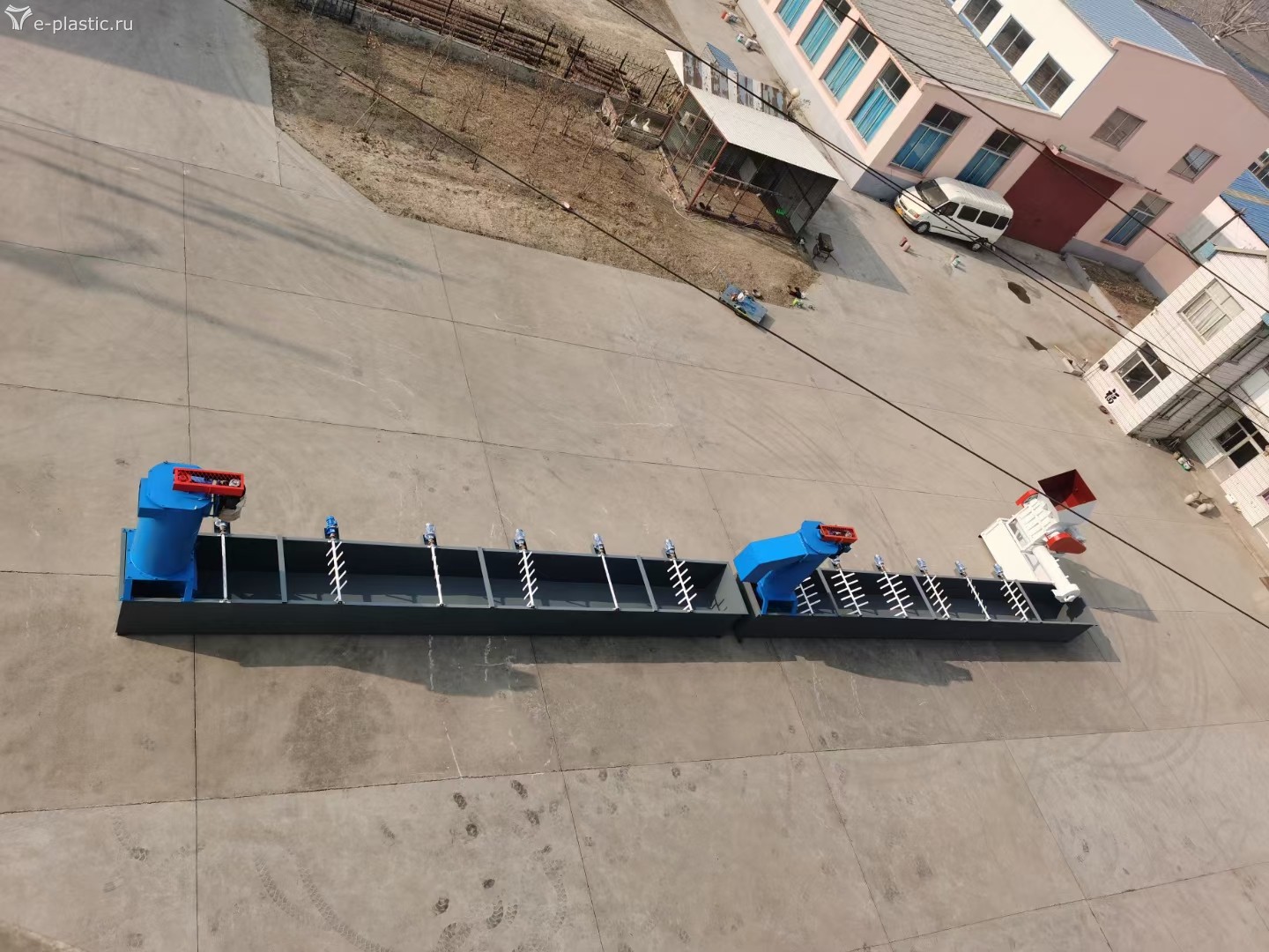

Доброго времени суток! Как постирать крупные куски Биг-Бэгов 20х20, 30х30 см?

Такие есть, и есть на чем их перерабатывать. Они не тонут, как их стирать?

an69 писал(а): 26 дек 2021, 10:42 Такие есть, и есть на чем их перерабатывать. Они не тонут, как их стирать?
Стирают, всё таки бельё.
Биг бэги моются в моечной линии.
Моющая дробилка, ванна флотации( одна или две), сушка(сушка не нужна, если гранулятор на мокром работает), гранулятор.
Бюджетное решение на фото.
