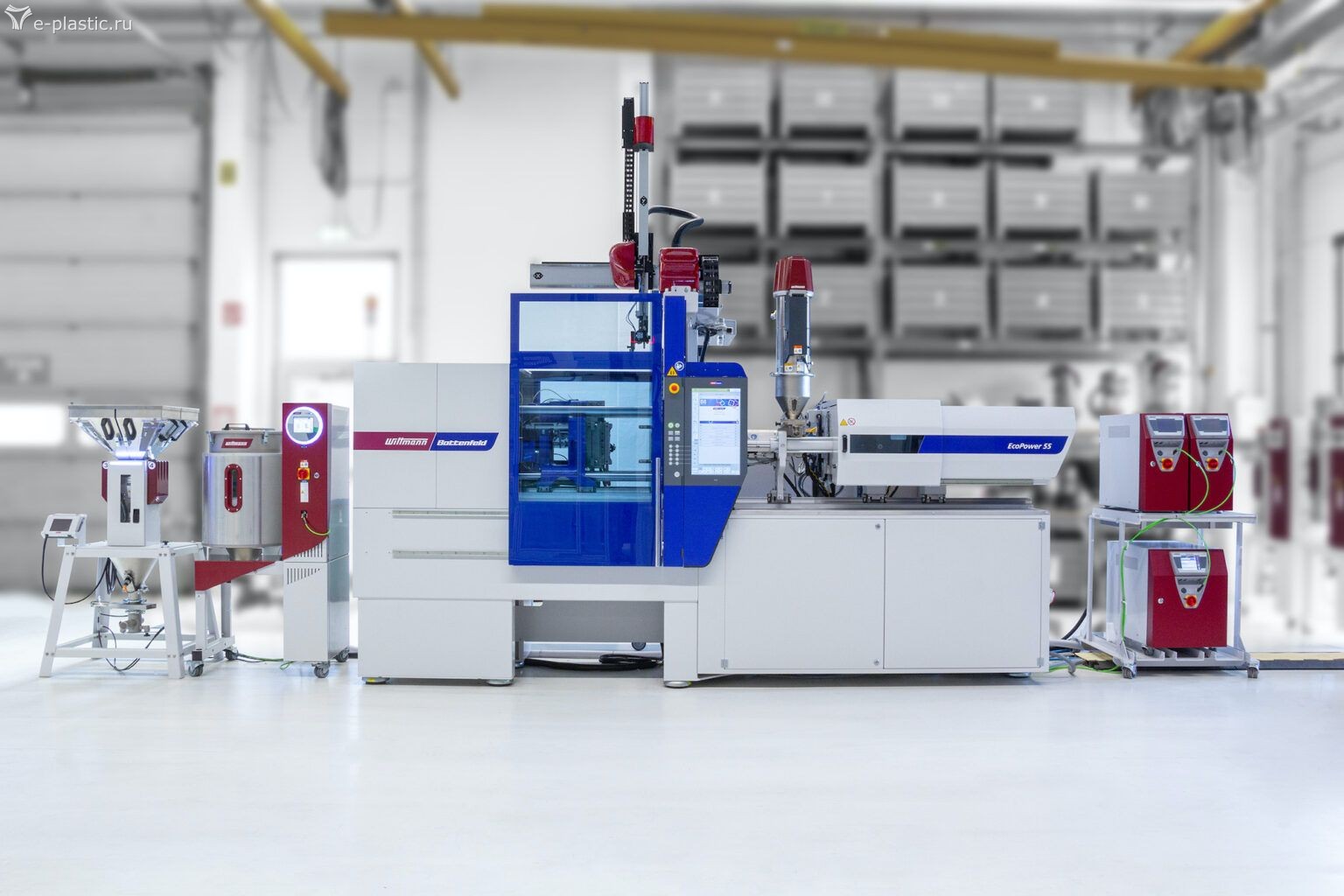

Ecopower 55 - центральная часть литьевой камеры с интеграцией Wittmann 4.0 на выставке Interplastica 2022. Фото: Wittmann Battenfeld
На выставке Interplastica в Москве в конце января 2022 года компания Wittmann Battenfeld покажет литьевую камеру Industrie 4.0, которая будет объединена в сеть через Wittmann 4.0.
С помощью литьевой камеры Industry 4.0 австрийский производитель машин продемонстрирует на выставке "Интерпластика" свой опыт в области цифровизации, изготовив деталь для медицинской техники. Используется полностью электрическая машина Ecopower 55/350, которая оснащена программным пакетом HIQ Flow для компенсации колебаний вязкости, HIQ Melt для контроля качества материала и HIQ Metering для активного закрытия обратного клапана.
Ячейка для литья под давлением "Индустрия 4.0" с электронным листом данных пресс-формы
Система управления Unilog B8 машины объединяет робота Wittmann W918, гравиметрический питатель Gravimax G14, сегментную колесную сушилку Aton Plus H70 и три термостата серии Tempro Plus D, а также систему Temi+ MES через Wittmann 4.0. Паспорт электронного инструмента также используется на Unilog B8.
Таким образом, производственная ячейка, объединенная в сеть через маршрутизатор Wittmann 4.0, может проверить, достаточно ли подключенных периферийных устройств для предварительно выбранного набора данных о продукте или требуется дополнительное оборудование.

Автоматизация осуществляется с помощью ячейки Easy, разработанной и изготовленной компанией Wittmann Battenfeld Germany в Нюрнберге. Ячейка Easy не нуждается в защитной двери и поэтому занимает минимальное пространство рядом с литьевой машиной. Несмотря на компактный дизайн, клиент получает все оборудование безопасности, соответствующее требованиям CE.
