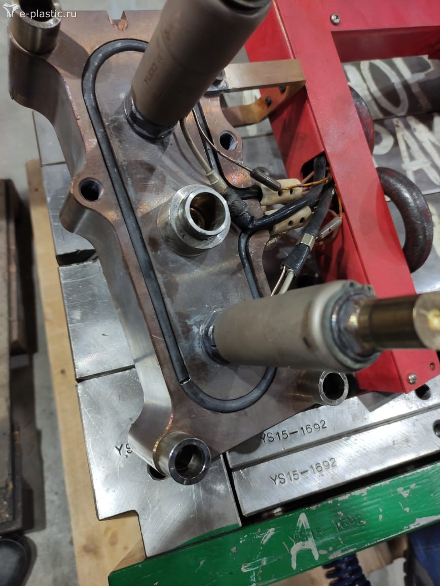

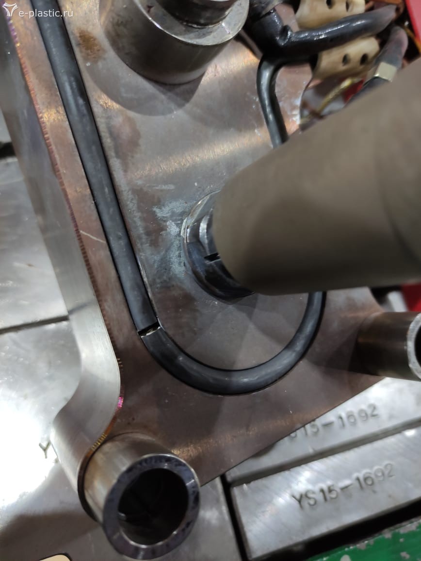

Здравствуйте форумчане!Такая проблема,на нашем производстве порядка 500 прессформ,из них 90% горячеканальные и в течении года-полутора у нас сгорают обогревы на коллекторах,уже на 5 формах,при чём одинаково,обогревы на инжекторах целы.Кто сталкивался,подскажите в чём дело?Формы китайские,там и заказываем новые обогревы.Контроллеры на нагрев прессформ встроенные(ТПА COSMOS),отдельные фирмы юдо.
Re: Сгорает обогрев
#2 Сообщение Артур69 » 11 дек 2021, 09:17
Контроллеры пока оставим. Первое что глаза режет, как стоят тэны. Это уже вы меняли или китайские мастера ? Вот нашёл у нас более менее похожий. Разницу думаю видите.

#3 Сообщение Woolfy » 11 дек 2021, 12:13
Артур69 имеет ввиду наличие термоинтерфейса между ТЭНом и формой.
Рассмотрите схему включения ТЭНов - "изолированная звезда" электрически неустойчива в работе. Добавьте "нулевой" провод.
При очередном заказе ТЭНов в Китае попросите их изготавливать на номинальное напряжение "230 Вольт", если они были на 220 В, и на "400 Вольт", если были на 380.

#4 Сообщение ALEX II » 12 дек 2021, 08:11
Артур69 писал(а): 11 дек 2021, 09:17 Контроллеры пока оставим. Первое что глаза режет, как стоят тэны. Это уже вы меняли или китайские мастера ? Вот нашёл у нас более менее похожий. Разницу думаю видите.
Да на этой форме уже меняли тены.
