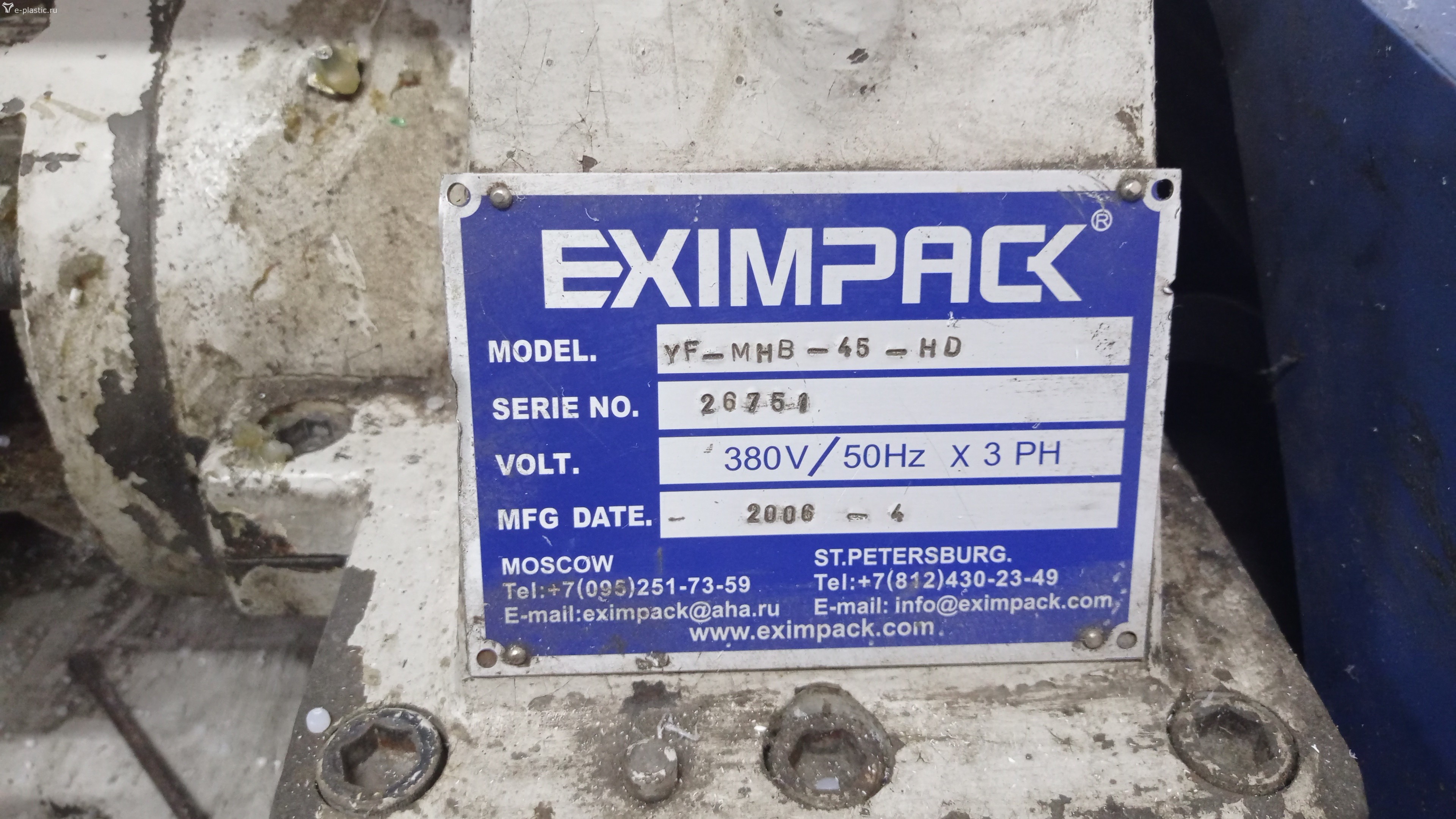

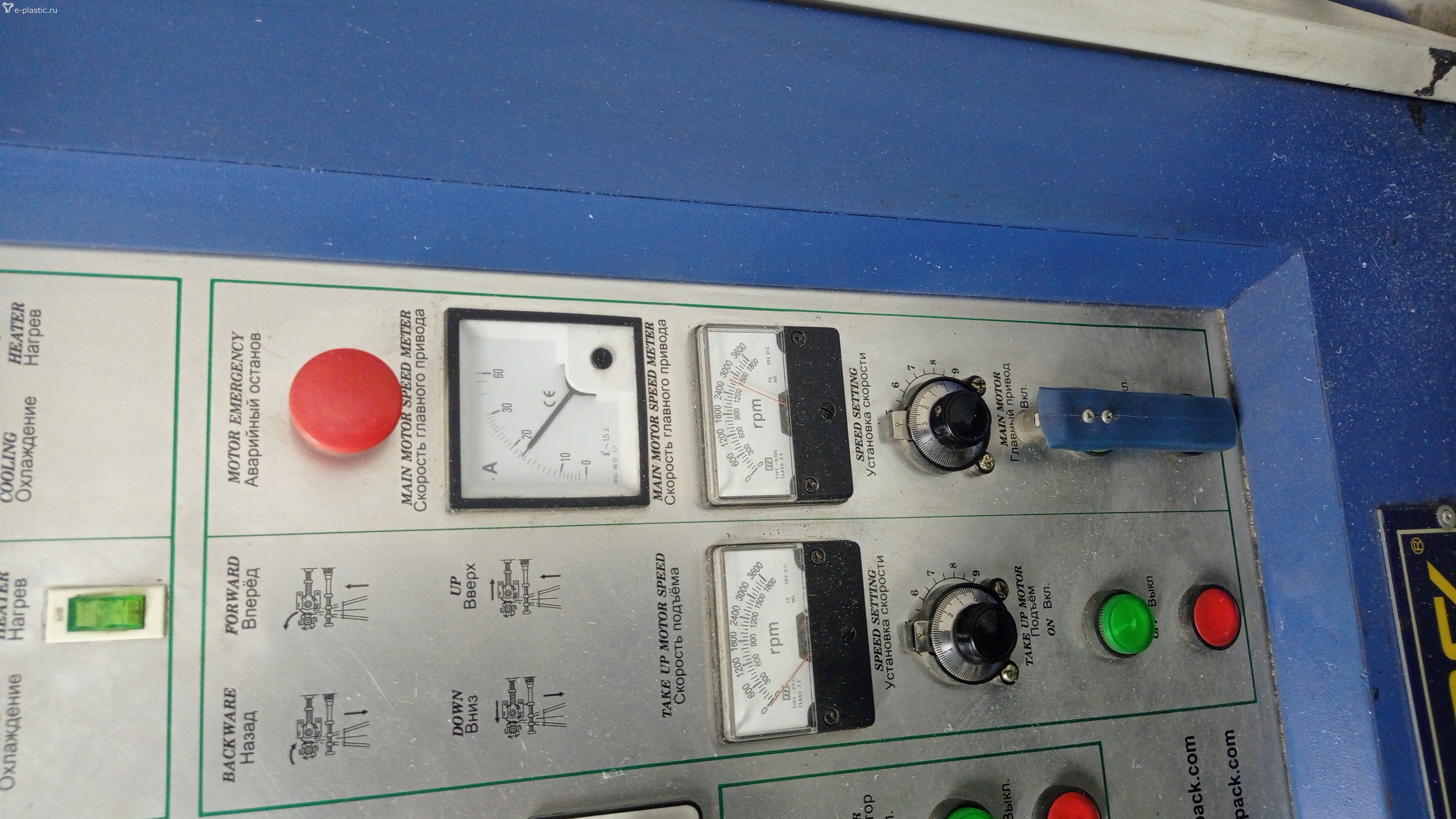

Помогите разобраться. Встал вопрос от руководства какое давление расплава на нашем старом экструдере . на нем данного датчика как можно посчитать или проверить или может есть возможность установить данный датчик если можно то какой ? Заранее спасибо за ваши советы и ответы.

Плёночник шестого года выпуска с родным цилиндром ? А как вы предлагаете накапливать статистику ? Вынули шнек и произвели замеры при определённом проценте потери давления ? Шнек под замену на нд с мелом может смело идти через год и износ оператор почувствует даже без данных о снижении производительности,остаётся только вопрос безопасности но он реализуется через термоконтроллеры,кстати те что установлены на станке устаревшие и не подойдут для этого.Ну нет смысла дырку в цилиндре буравить.Если бы датчик был бы необходим то производить бы его установил.Предположим что устарела машина но на подобных современных станках датчики давления не ставят,ибо нет смысла .

Ощущения ну например когда тебе при запуске руки не жот на нормальном шнеке и кода через теже варюшки ай как жёт...,я не имею возможность долго описывать,например быстрый перезапуск и долгий выход на предшествующую производительность,частая активация охлаждения дозирования..Для безопасности есть частотник двигателя шнека, автомат...зачем датчик давления? По поводу пропорций амперной нагрузки и давления,лично мне важнее давление в головке а не перед сеткой...

Не тоже самое.АлександрПензаАзимут писал(а): 26 ноя 2021, 10:06 на данном оборудование есть датчик нагрузки двигателя что по сути тоже самое что и давление

стоит ампер датчик но вроде начальство вращусилось и поняло не приспективность бурить новые дырки в машине незнамо куда а специалисты запросили круглую сумму за данное действо при чем без гарантии того что это будет работать тему с руководством закрыл спасибо всем за ответы
