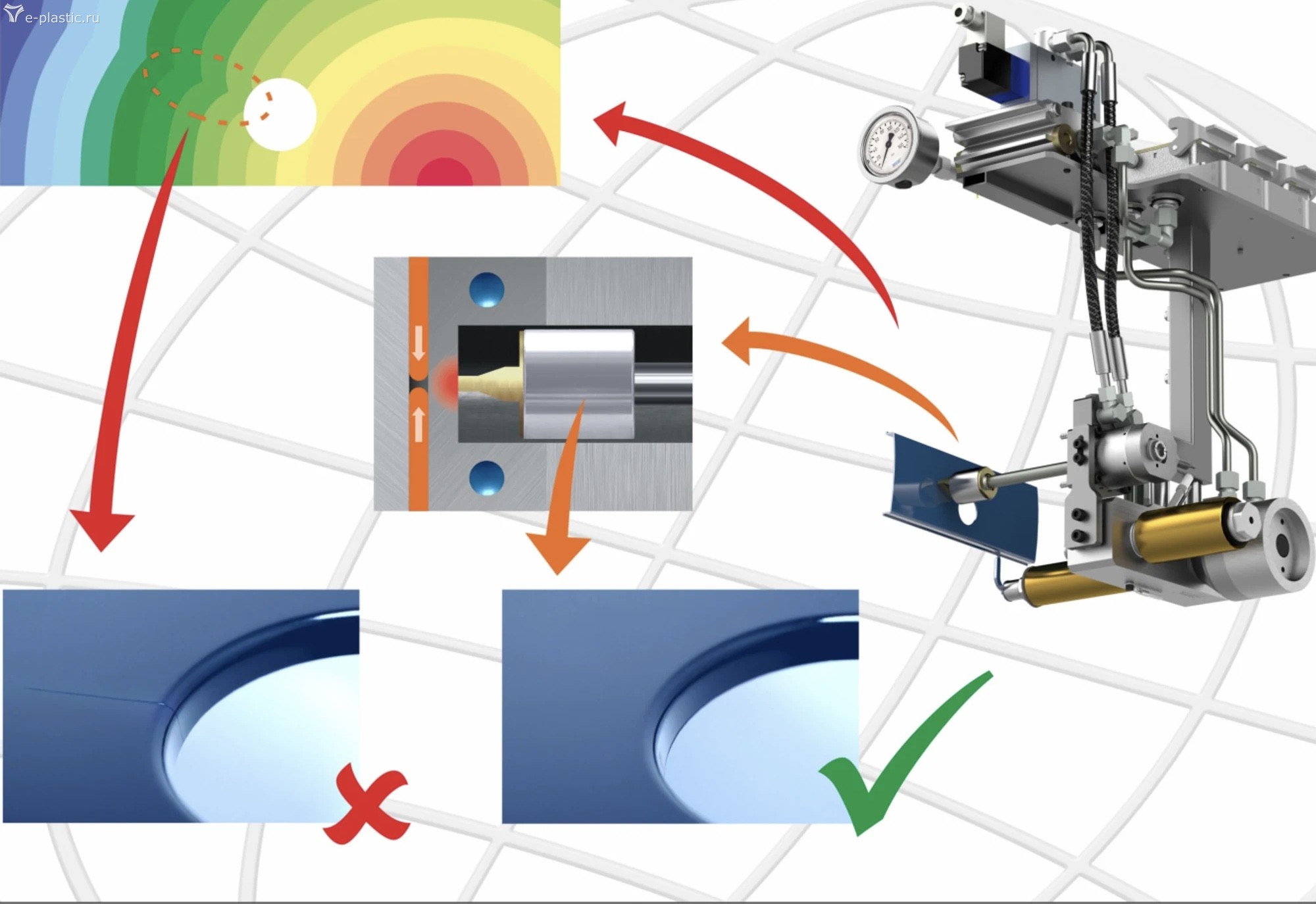

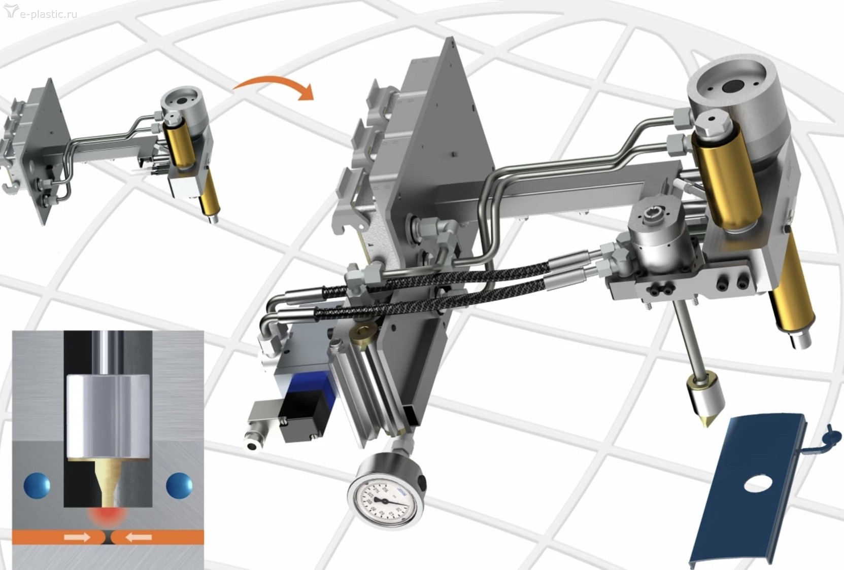

А ведь в этом что-то
Среди инноваций, представленных INCOE на выставке Fakuma в этом году, выделялся новый продукт "Heat-Inject", который использует горячеканальную систему в качестве несущей платформы, но вместо расплава подает тепло в полость пресс-формы. На следующий за этой концепцией вопрос "Но зачем дополнительное тепло непосредственно в полость?" отвечает Кристиан Штригель, руководитель отдела разработки и технический директор INCOE International Europe: "Это не дополнительный нагреватель, а подвижный отпускной штамп, нагретый наконечник которого вводит тепловой импульс, кратковременно прижимаясь к задней стенке полости". По его словам, этот короткий локальный импульс может во многом способствовать оптимизации качества литой детали и процесса: линии сварного шва и линии текучести остаются, но больше не проявляются на поверхности, матовые точки больше не появляются в области литника, участки с малой толщиной стенки полости, например, в пленочных петлях или тонкостенном литье под давлением, легче пропускают поток, а тонкие геометрии и микроструктуры легче изготавливать. "Эта инновационная технология контроля температуры, основанная на запатентованной Z-системе нашего партнера Hotset, работает чрезвычайно быстро при очень низком потреблении энергии. При этом она предлагает технически относительно простое и надежное решение для формованных деталей с визуально сложными поверхностями, таких как панели для бытовой техники, потребительской электроники или приборные панели автомобилей", - добавляет Франк Дэниел, коммерческий генеральный директор INCOE International Europe.
Идея сборки "Heat-Inject" на горячеканальных установках берет свое начало в концепции предварительно собранных модулей. Идея заключается в том, чтобы предложить клиентам компоненты для их литьевых форм, которые уже собраны в готовые к использованию и подключению модули, что позволяет сэкономить силы и время при настройке и установке. "Конечно, штамп для закалки должен быть точечным, чтобы создать подходящую контактную поверхность для оптимальной теплопередачи", - объясняет генеральный директор Франк Даниэль. "Но тот факт, что все соединения Heat-Inject объединены на центральной соединительной пластине системы горячего канала , например, устраняет необходимость в трудоемкой установке и подключении отдельных кабелей или шлангов в пресс-форме - все уже смонтировано в модуль и может быть вставлено по принципу "подключи и работай" после проведения всех действий по настройке". Важнейшей частью использования Heat-Inject, продолжает Франк Даниэль, является предварительное выяснение того, можно ли использовать Heat-Inject и каким образом. INCOE предлагает для этого многоступенчатый процесс, состоящий из технико-экономического обоснования, коммерческого предложения и поддержки в координации, установке и отборе проб. "Большим преимуществом нового продукта для нас является то, что мы можем использовать многолетний опыт компании Hotset и предложить нашим клиентам дополнительные преимущества, которые уже доказали свою эффективность на практике". Кристиан Штригель добавляет.

Vario , если правильно понимаю, резкое повышение и понижение температуры всей формы. Там циклы скорее всего несколько минут должны быть. Да и в то время не помню водяных термостатов свыше 100 градусов. Маслом быстро греть и остужать?? Не знаю. Здесь принцип другой . Именно точечное повышение температуры. Хотя по мне . Поставь каскад и регулируй спай дюзами куда хочешь.Maks42 писал(а): 05 фев 2022, 20:30 Variotemperierung, обсуждали еще в 2013 году injection-molding-f9/-t14174.html
