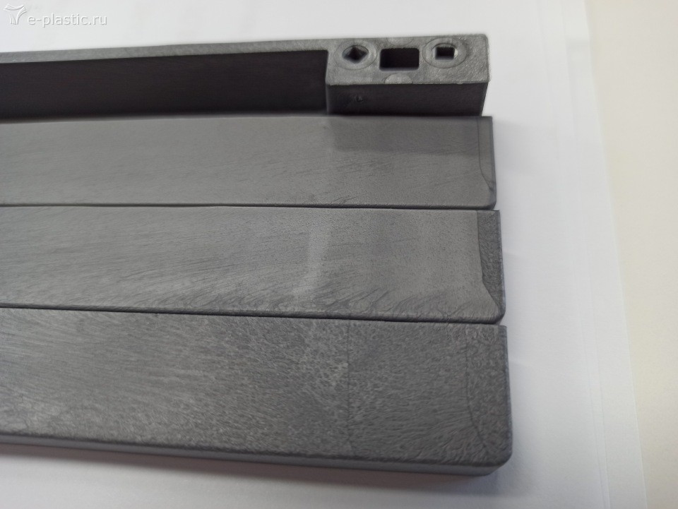

Всех приветствую!
Есть ли возможность убрать следы течения на изделии? С одной стороны небольшой угол, а с другой по всему утолщению.
Изделие ручка для мебели, материал ПА. Пробовали лить из ПП, получаются большие утяжки.

Не просушенный материал, холодная форма, недостаток скорости или давления впрыска . Это как обычно и на первый взгляд. Конечно могут быть нюансы.

Первичка/вторичка/смесь ... наполненный/наполненный ... СК/КТУ на ПЭ/ПА/ПП ... сушим 1 ч. .......12 ч. ... при температуре 50/100/150/200/250/300 ...с вакуумом/без вакуума ... тока росы 10/15/20/25/30/35/40...100... бункер ТПА с сушилкой/без сушилки ... температура ПФ пуансон/матрица ... канал горячий/холодный ...термостат да/нет ... итдитп еще на пол страницы (бл)
А теперь собственно вопрос ... чё делать со следами течения расплава (и таки жеж серебро тоже частично наличиствует :a_g_a: )

Поднять температуру литьевого цилиндра, температуру пресс-формы, скорость впрыска и/или давление впрыска.

ПолиАндр писал(а): 16 ноя 2021, 14:16 Первичка/вторичка/смесь ... наполненный/наполненный ... СК/КТУ на ПЭ/ПА/ПП ... сушим 1 ч. .......12 ч. ... при температуре 50/100/150/200/250/300 ...с вакуумом/без вакуума ... тока росы 10/15/20/25/30/35/40...100... бункер ТПА с сушилкой/без сушилки ... температура ПФ пуансон/матрица ... канал горячий/холодный ...термостат да/нет ... итдитп еще на пол страницы (бл)
Первичка, не наполненный, не сушим, форму просто испытываем.
Бункер ТПА с сушилкой, форма холодноканальная.
Температура 230 градусов.
Из всего вышесказанного понял, что материал нужно сушить, будем пробовать.

phmen писал(а): 16 ноя 2021, 14:34 форму просто испытываем
Поверьте, без термостата и сушилки к ПА лучше даже и не подходить, если нужно нормальное качество. В крайнем случае для "просто испытаний" можно попробовать выключить или максимально сбавить проток в охлаждении если у вас нет термостата, но для стабильного литья это не вариант. Я бы поставил на термостате 55С для начала и прибавил бы скорость впрыска. Если у вас сушилка на бункере ТПА, то скорее всего самая примитивная, так что сушите часа 3-4 не меньше.

phmen писал(а): 16 ноя 2021, 14:34 не наполненный
Точно не ПА СВ?

Полиамид ПА 6-210/311 ОСТ 6-06-С9-93
Да сушилка обычна от шини

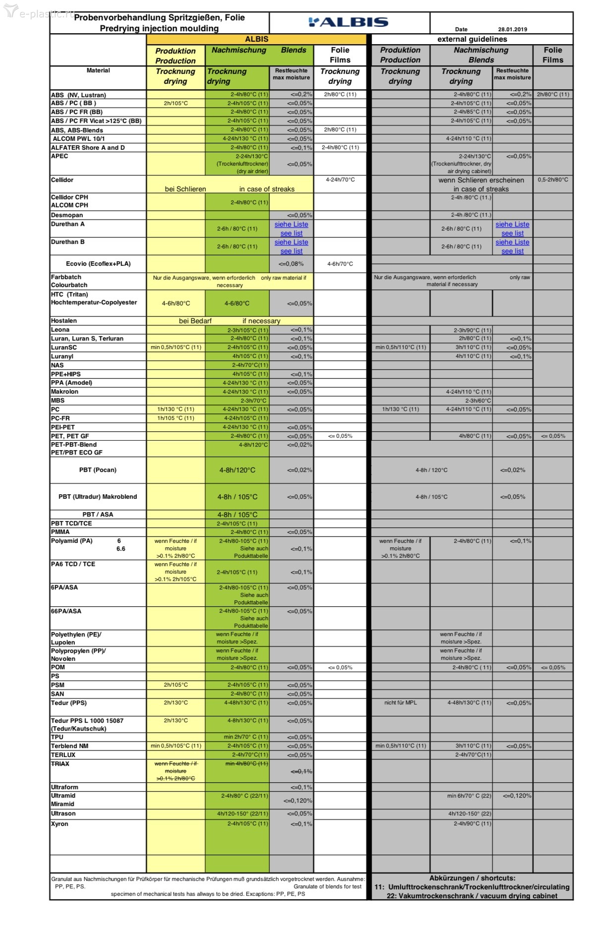

Вот. Может в хозяйстве пригодится.
