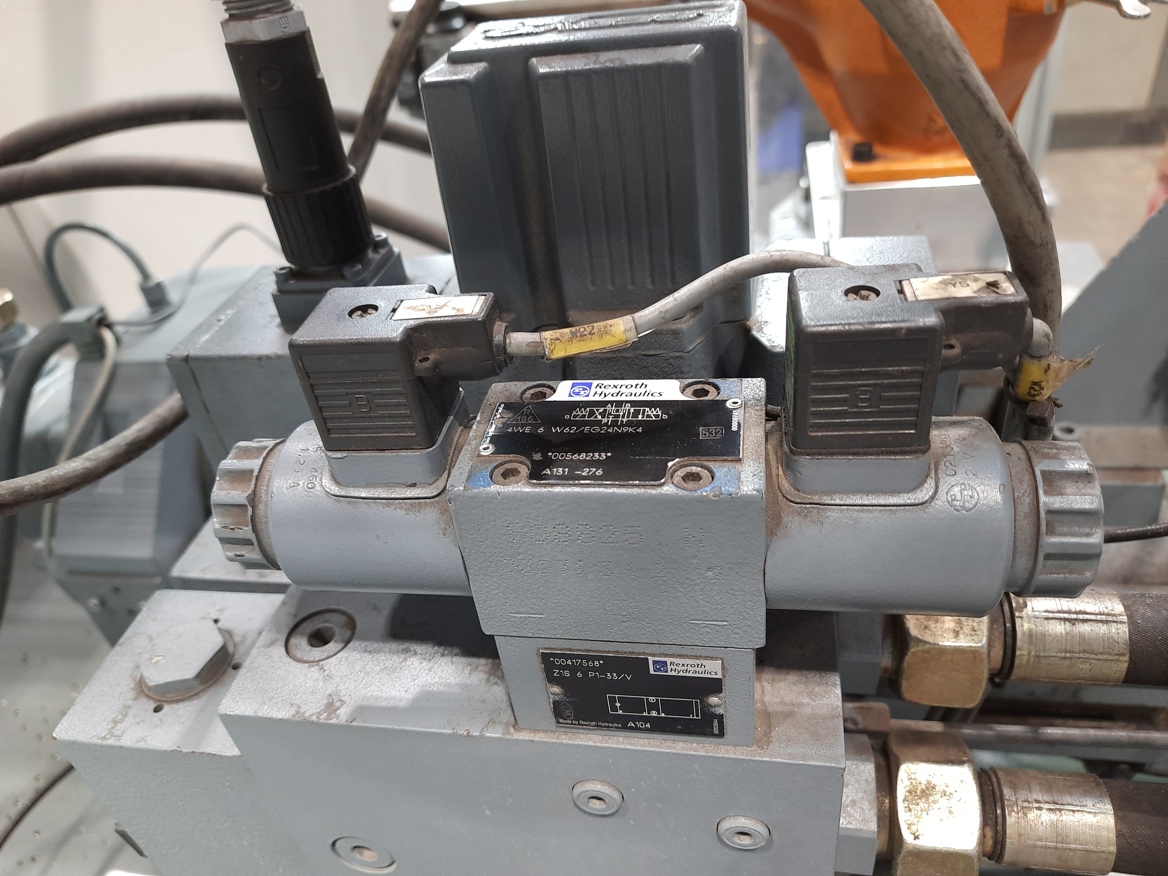

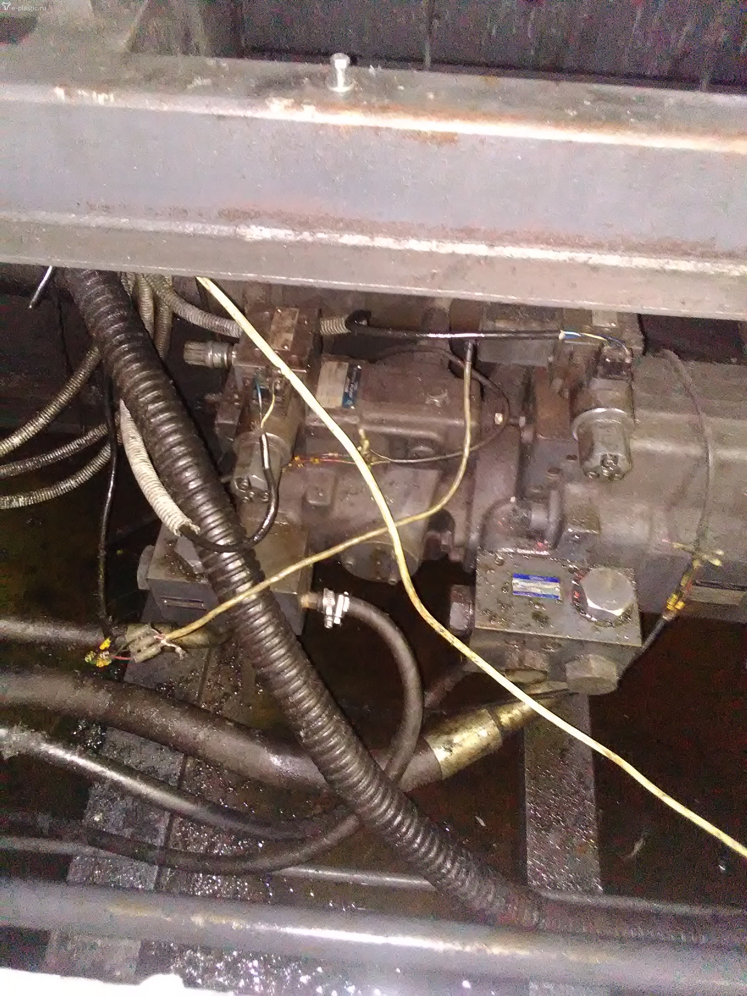

Добрых всем выходых, уважаемые коллеги.

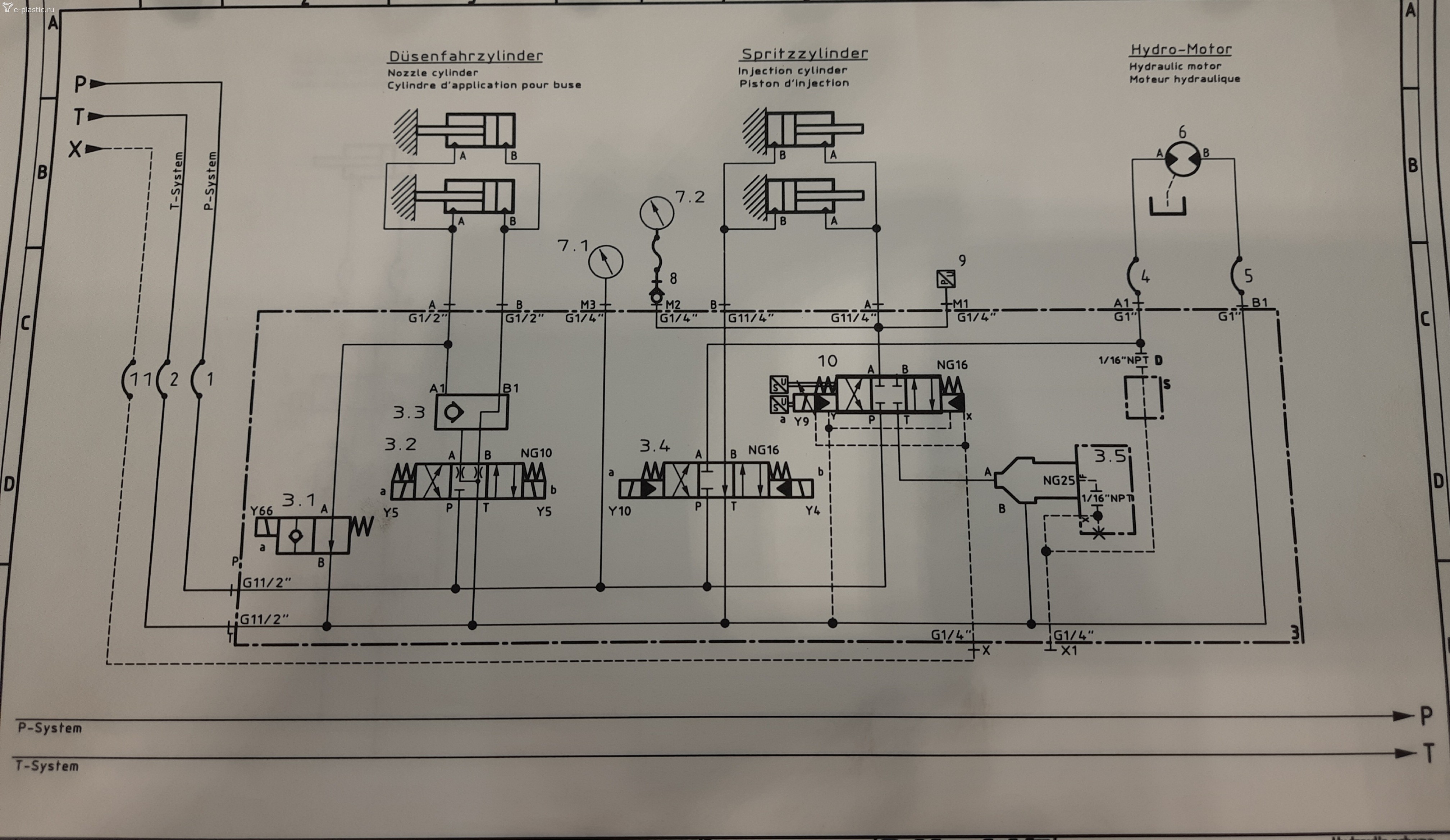

Прошу совета и помощи в одной непонятной ситуации. Пару дней назад наша старушка Battenfeld 180 t, 2001 , закапризничала. Монтёра дождёмся в лучшем случае к концу следующей недели. Все начали работать в нормальном , если не ещё усиленном режиме и у них просто не хватает людей.
Дело в том что машина перестала сбрасывать давление впрыска. В автомате, в ручном впрыске или в наладке без кручения , всегда давление в мат цилиндре. Даже при выключенном моторе. Естественно набор дозы в отведённом состоянии происходит выливанием материала из сопла . Впрыск очень шумный и хаотичный . Просто с грохотом . Первое на что подумали клапан впрыск и набора. Был в наличии. Замена ничего не дала.
Заранее спасибо. Есть пару видео и схемы. Видео конечно так себе. Но смысл думаю ясен.

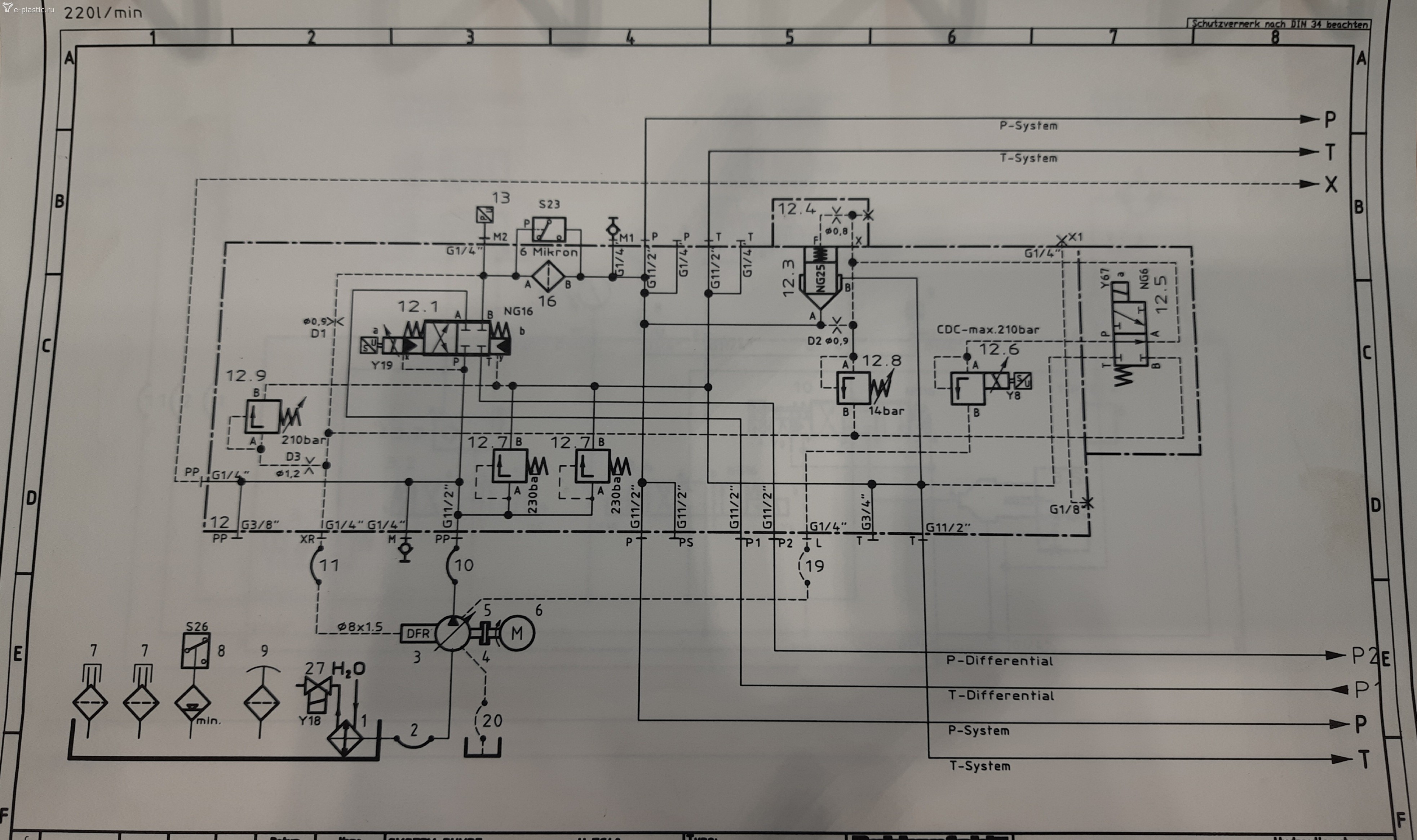

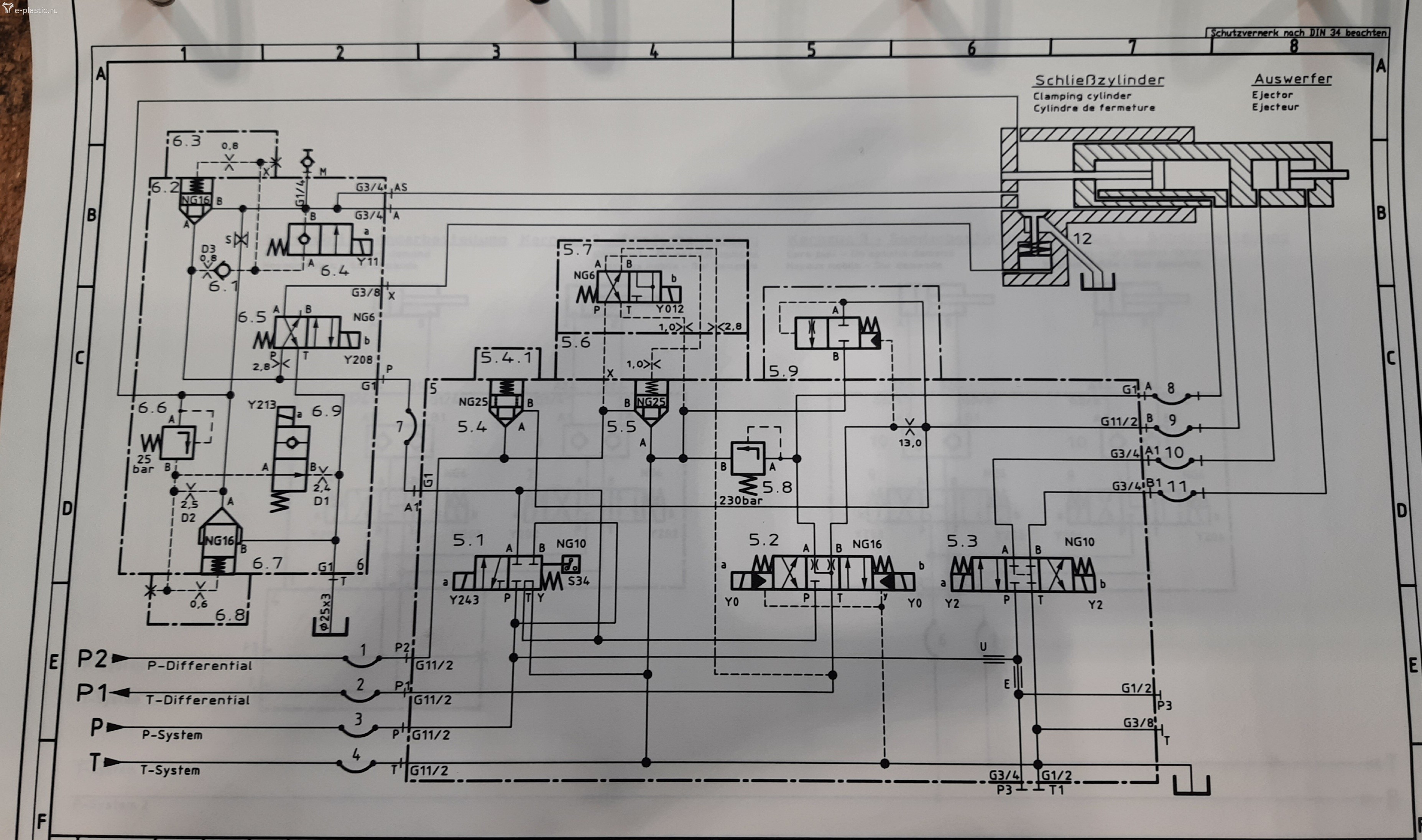

Слава спасибо, что откликнулся. Схемы не проблема. Они у меня на все наши машины есть. Я правда в них не очень. Знать бы точно что нужно. Вот 3 есть при себе , именно с этой машины.
Да , не понятно как то. Впервые такое. По идее впрыск прошёл , давление на 0. Дозу набираем , давление поднимается только в приделах установленного противодавления. Затем снова на 0 . Здесь же ниже 700 бар не уходит . И грохот при впрыске , кажется всё поотрывает нах.

Скорее всего пропорциональник y9 накрылся . Или управление на него. Не отрабатывает своё позиционирование по заданию. Уровень конечно познаний не мой. Думаю управляется положительным и отрицательными сигналами. Один солиноид давит или втягивается обеспечивая скорость впрыска и...

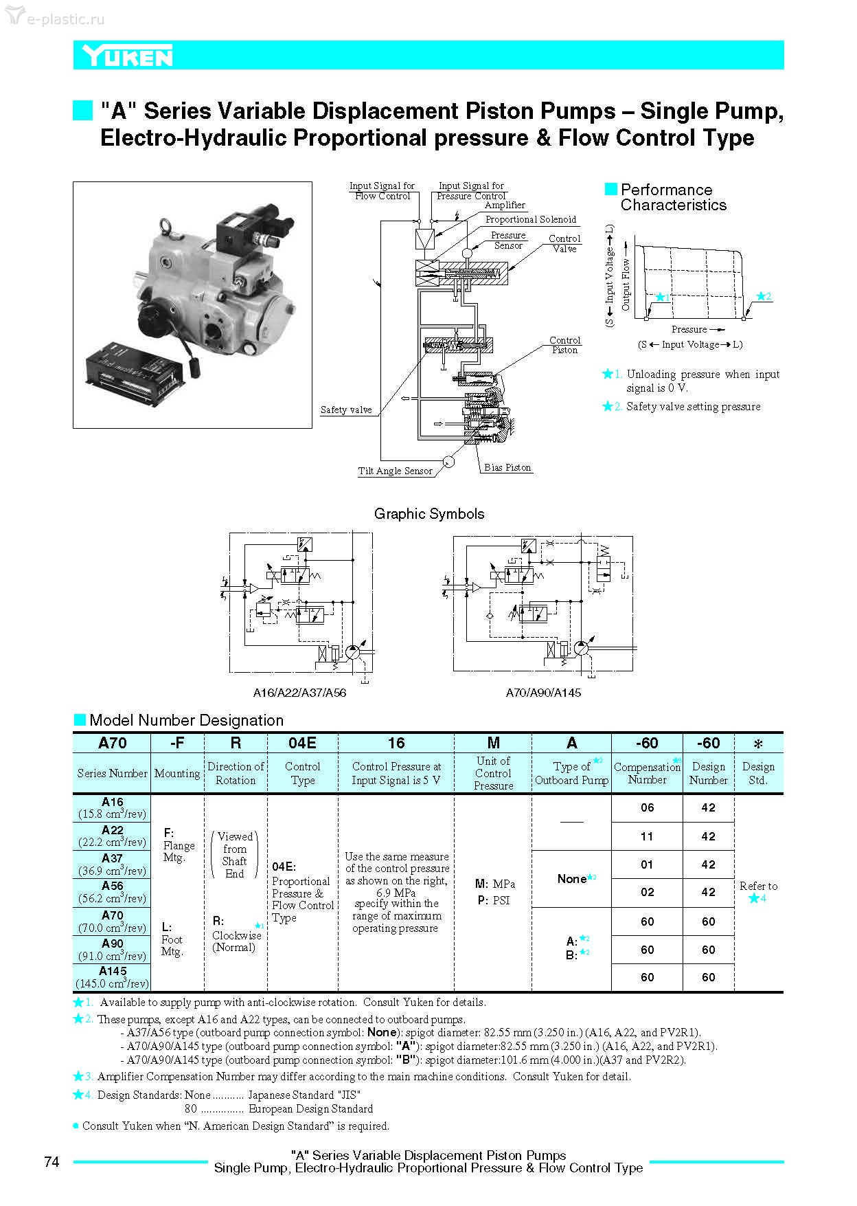

#9 Сообщение ЗЮМ » 14 ноя 2021, 15:19
Может выглядеть так. Я тоже еще учусь. Хочется постигнуть следящие системы. Штурмуем насос Юкен Япония.

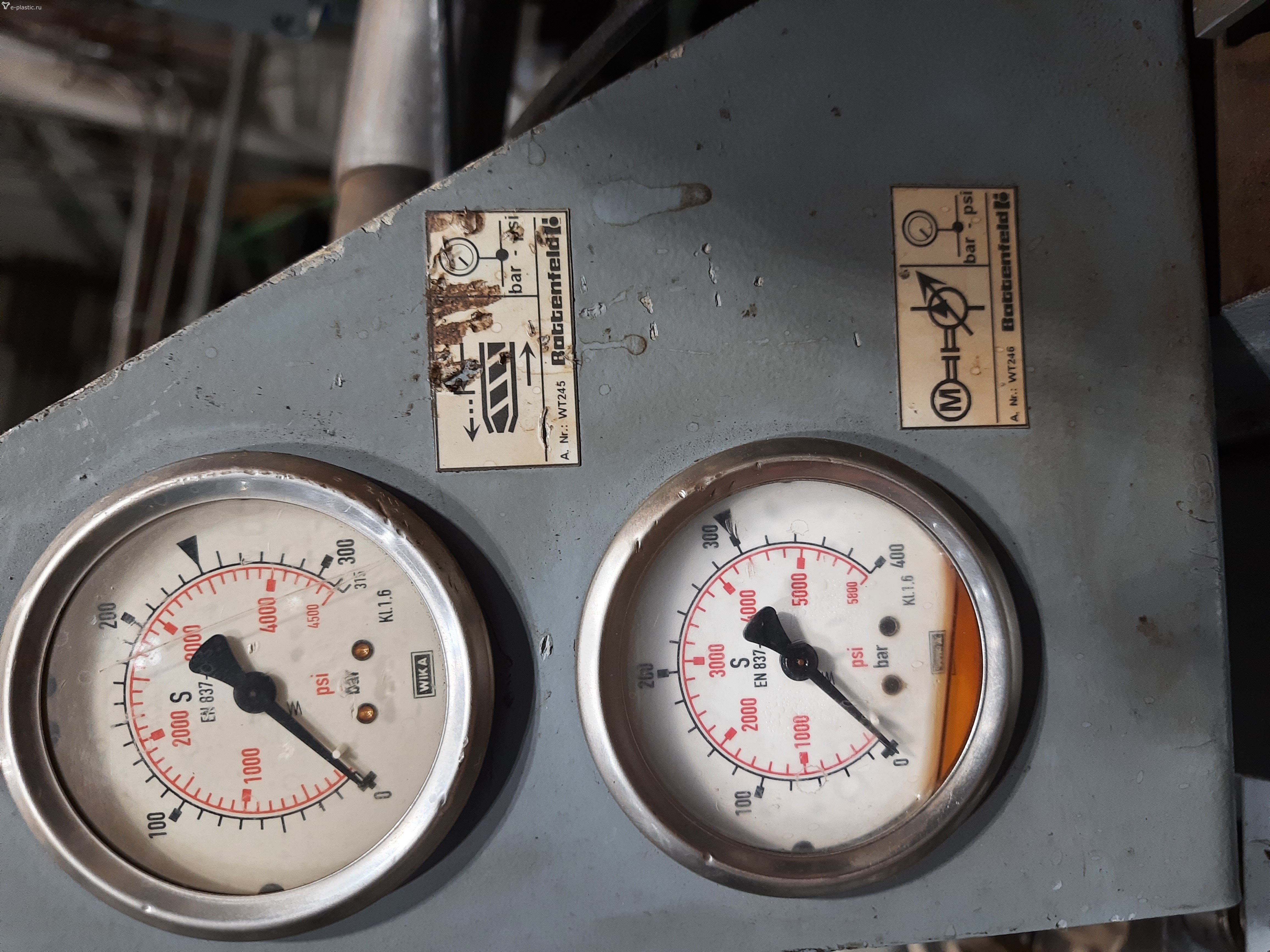

#10 Сообщение agent_serg » 14 ноя 2021, 15:28
А манометры 7.1 и 7.2 что показывают?

#11 Сообщение Артур69 » 14 ноя 2021, 18:11
agent_serg писал(а): 14 ноя 2021, 15:28 А манометры 7.1 и 7.2 что показывают?
Точно не скажу. Но должны ли они оба при впрыске давление показывать? По видио видно, как трели скачут.

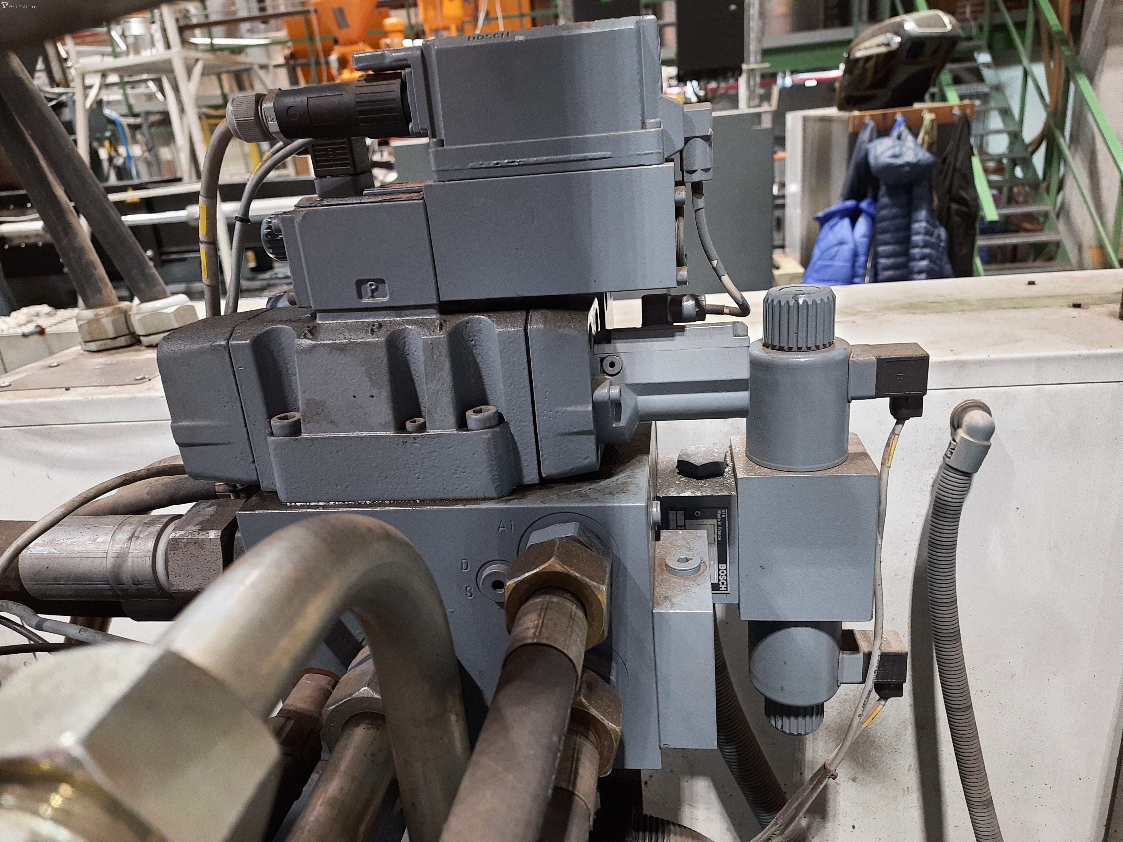

#12 Сообщение Артур69 » 14 ноя 2021, 19:30

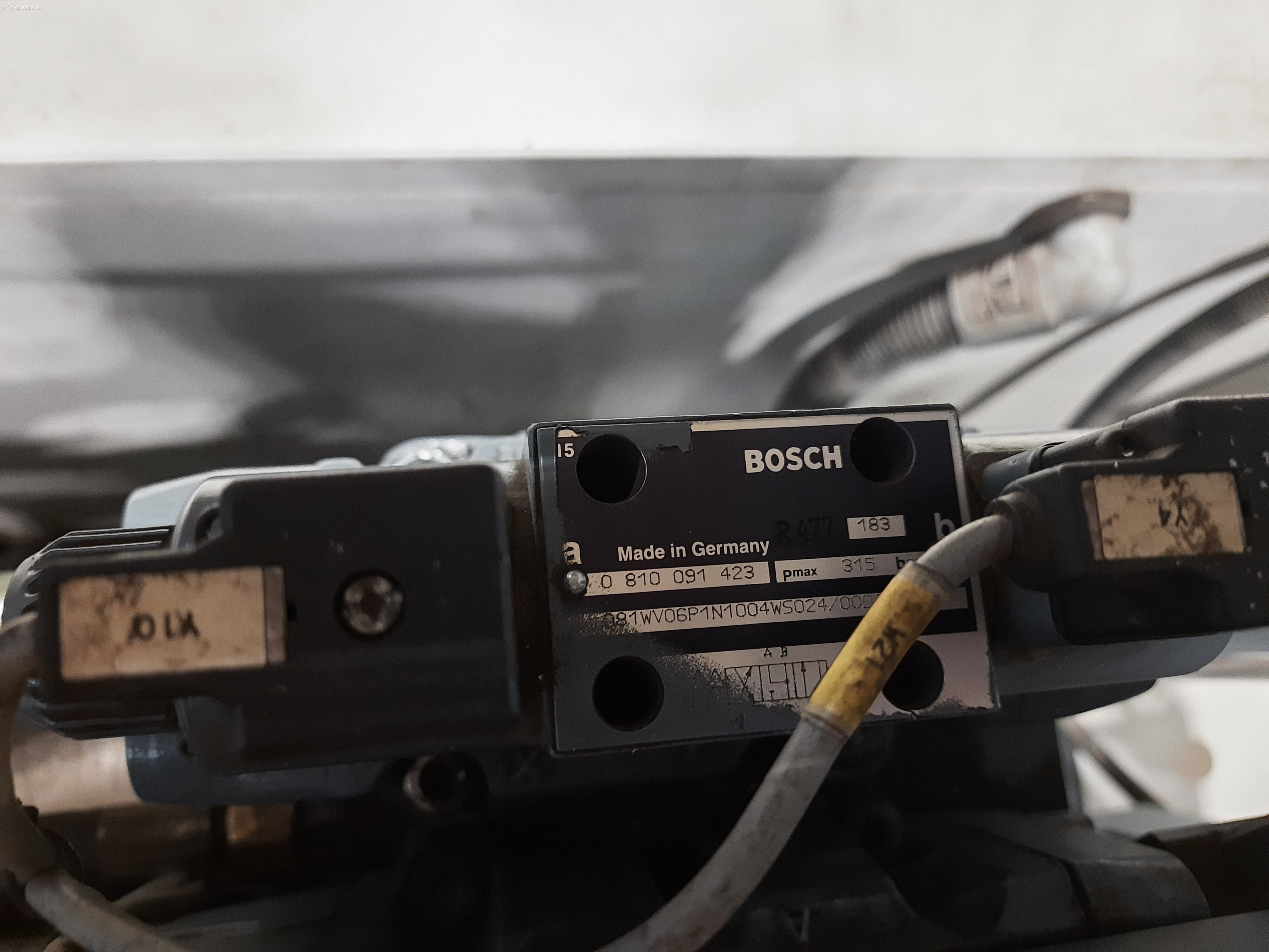

Что интересно. Есть у нас две машины. Одинаковые. Одна 130, другая 180т . Но , на 130 т вентиль как на фото, а на проблемной вот такой .
http://german.hydraulic-gearpump.com/sa ... ntrol.html. Его то мы и меняли . Он был заводской, ещё под цвет машины.

#13 Сообщение agent_serg » 14 ноя 2021, 21:26
Может у Вас установлен MOOG-клапан? Battenfeld любит их использовать.

#14 Сообщение Артур69 » 14 ноя 2021, 21:46
agent_serg писал(а): 14 ноя 2021, 21:26 Может у Вас установлен MOOG-клапан? Battenfeld любит их использовать.
Похожих нет?
https://www.resale.info/ru/MOOG/%D0%90% ... /kat-2807/
Вполне возможно. Moog у нас много где стоят . Вы правы на Battenfeld, как бы не чаще чем Rexroth- Bosch . Других правда я ещё не видел ни на одной машине. Точнее могу завтра сказать, ближе к вечеру. :ny_tik: . Так , стоп . А ведь мы меняли только верхнюю часть. Она Rexroth. А если проблема в нижней? Не удивлюсь, если проблема в ней?

#17 Сообщение Мулланур » 16 ноя 2021, 21:11
Манометр 7.1- давления в системе;
Манометр 7.2- давление впрыска и противо давление (подпор)

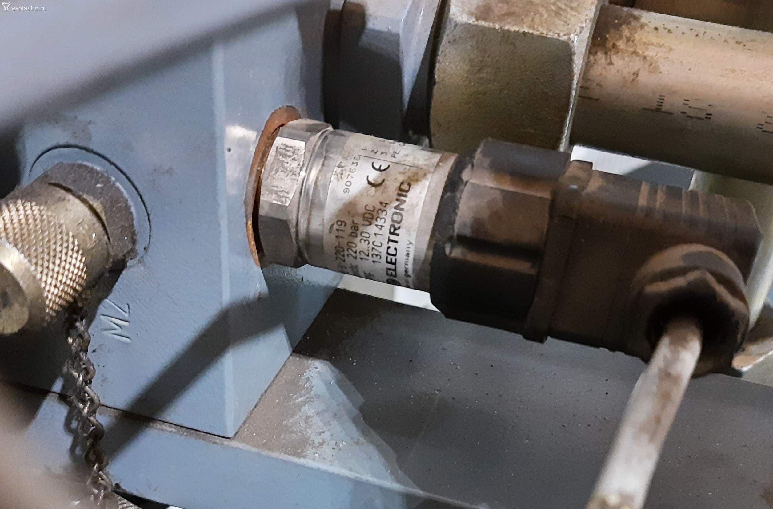

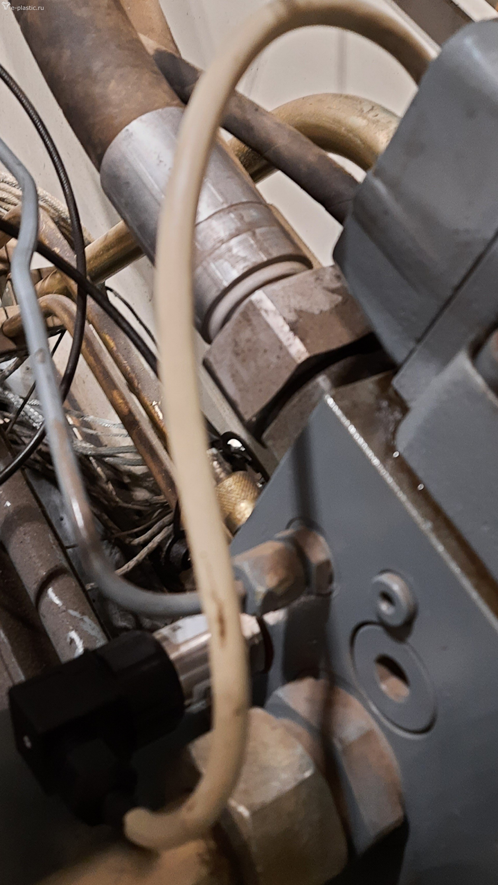

#18 Сообщение Мулланур » 16 ноя 2021, 21:23
Артур! А датчик давления на блоке впрыска меняли?

#19 Сообщение Артур69 » 16 ноя 2021, 21:25
Мулланур писал(а): 16 ноя 2021, 21:11
Совершенно верно.

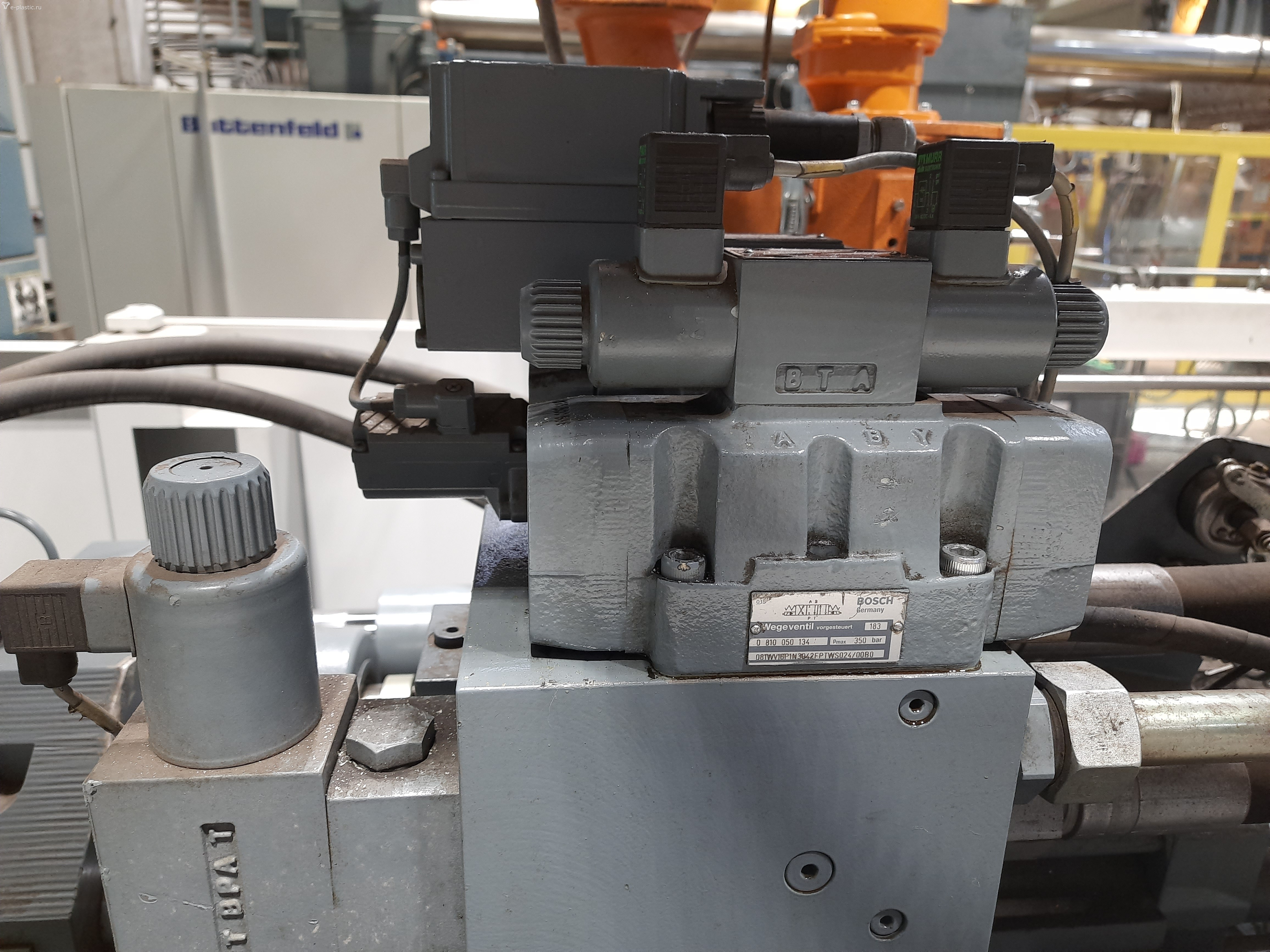

Мулланур писал(а): 16 ноя 2021, 21:23 Артур! А датчик давления на блоке впрыска меняли?
Мулланур . Меняли только этот вентиль. Сегодня опять никого не дождались.
Судя по схеме , этот ? Или ?
Последний раз редактировалось Артур69 16 ноя 2021, 21:52, всего редактировалось 1 раз.
Сообщения: 1588
Поблагодарили: 390 раз
Re: Не падает давление впрыска.
#21 Сообщение Мулланур » 16 ноя 2021, 21:48
Так это всего лишь пилот который включает загрузки и декомпрессию.
Красный-датчик давления, а синий регулировка скорости
Загрузка и декопрессия

#22 Сообщение Мулланур » 16 ноя 2021, 22:07
Да, "Красный" датчик может глючить по давлению, но может и сбой у пропорционального клапана скорости впрыска и противодавления (синий цвет).
Белый цвет- перемещение сопла

Артур69 писал(а): 16 ноя 2021, 22:16 Могу как-то проверить датчик не снимая? Заменить есть чем , искать надо . Запчастей хватит ещё на машину.
"Красный" Проще поменять и проверить,
Но соглашусь скорее всего с коллегами, что придётся менять "Синий".

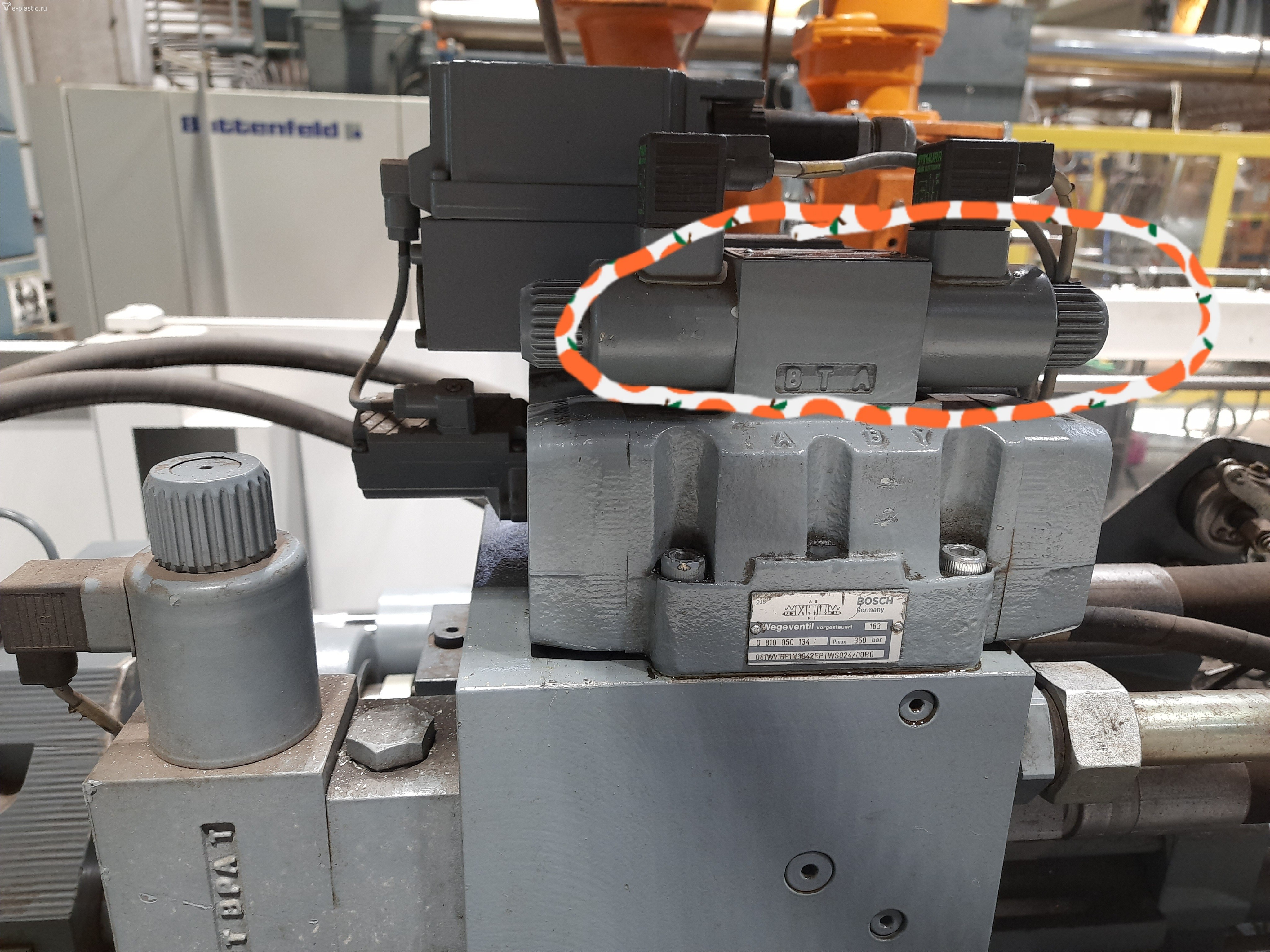

#27 Сообщение Мулланур » 17 ноя 2021, 18:31
Думаю что на 90% неисправность распределителя что я выделил на ваших фото синим маркером (на схеме √10) и только 10% не исправность из-за датчика давления (красный цвет √9).
Вы бы этот распределитель заказали бы тоже.

#28 Сообщение Артур69 » 17 ноя 2021, 18:51
Мулланур писал(а): 17 ноя 2021, 18:31 Думаю что на 90% неисправность распределителя что я выделил на ваших фото синим маркером (на схеме √10) и только 10% не исправность из-за датчика давления (красный цвет √9).
К сожалению так и получилось. Прихожу сегодня, а подарок ждёт.
Перекинул по быстрому и ... облом. Показания давления впрыска на мониторе -110 бар
:sh_ok:. Именно минус. Пробывал пару раз вышприцевать , вылетело показание почти 1900 бар и зависло. На монометрах 0.

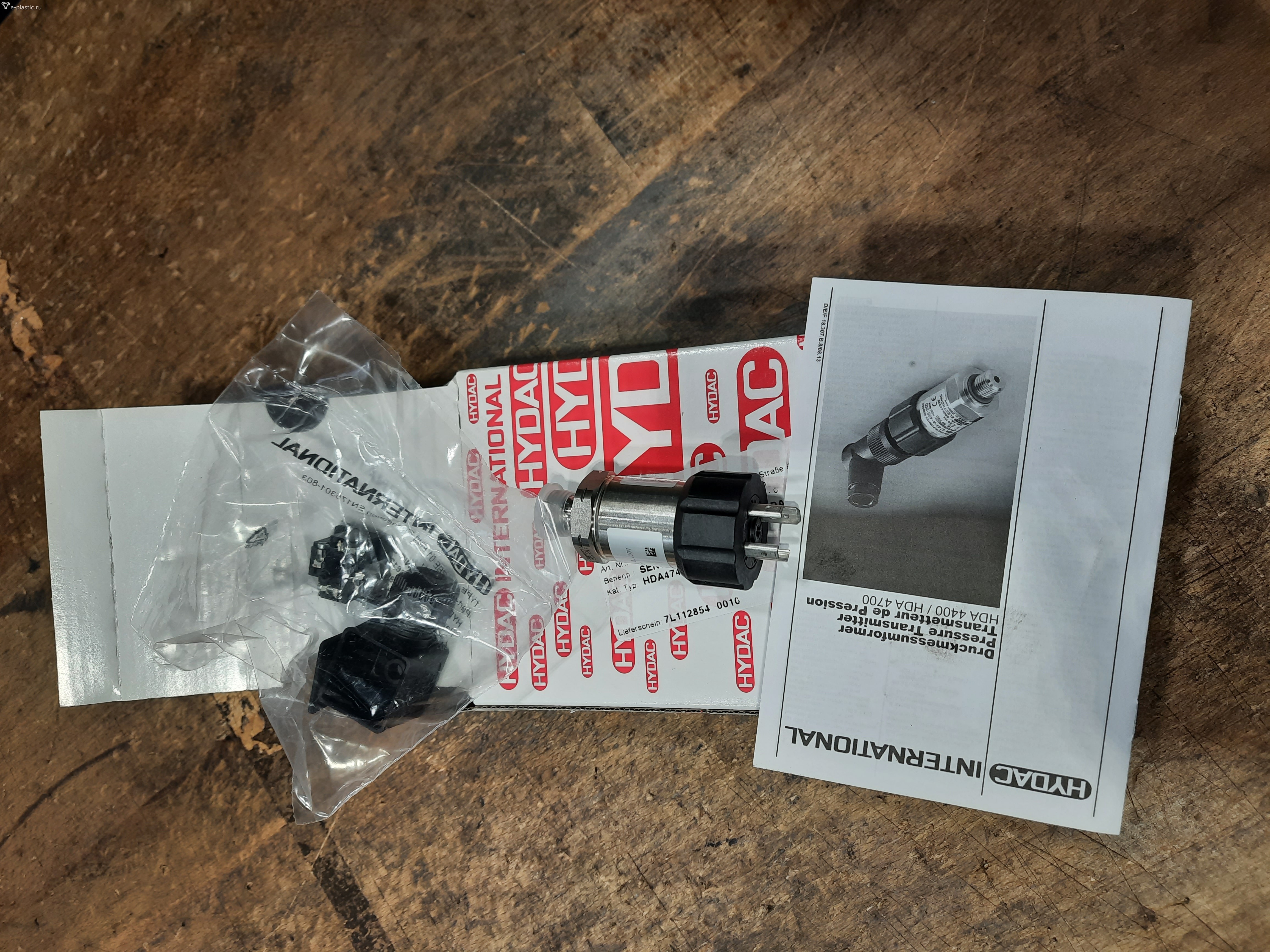

#30 Сообщение Артур69 » 27 ноя 2021, 02:22
И так. Эпопея закончена. Машина в работе.
Был человек с Battenfeld, причину установил почти сразу. И да , датчик давления. Я же сам новый поставил. Он проверяет , мёртв. Короче всё проще ,чем мы думали. Датчики мы угробили кабелем. Именно кабель соединения был причиной бед. Видимо где-то пробит или надломлен хотя ничего не видно. Поставили новый датчик , новый кабель , гораздо толще и стабильнее и всё работает.
Ещё раз спасибо за помощь. С меня поляна :-): .
