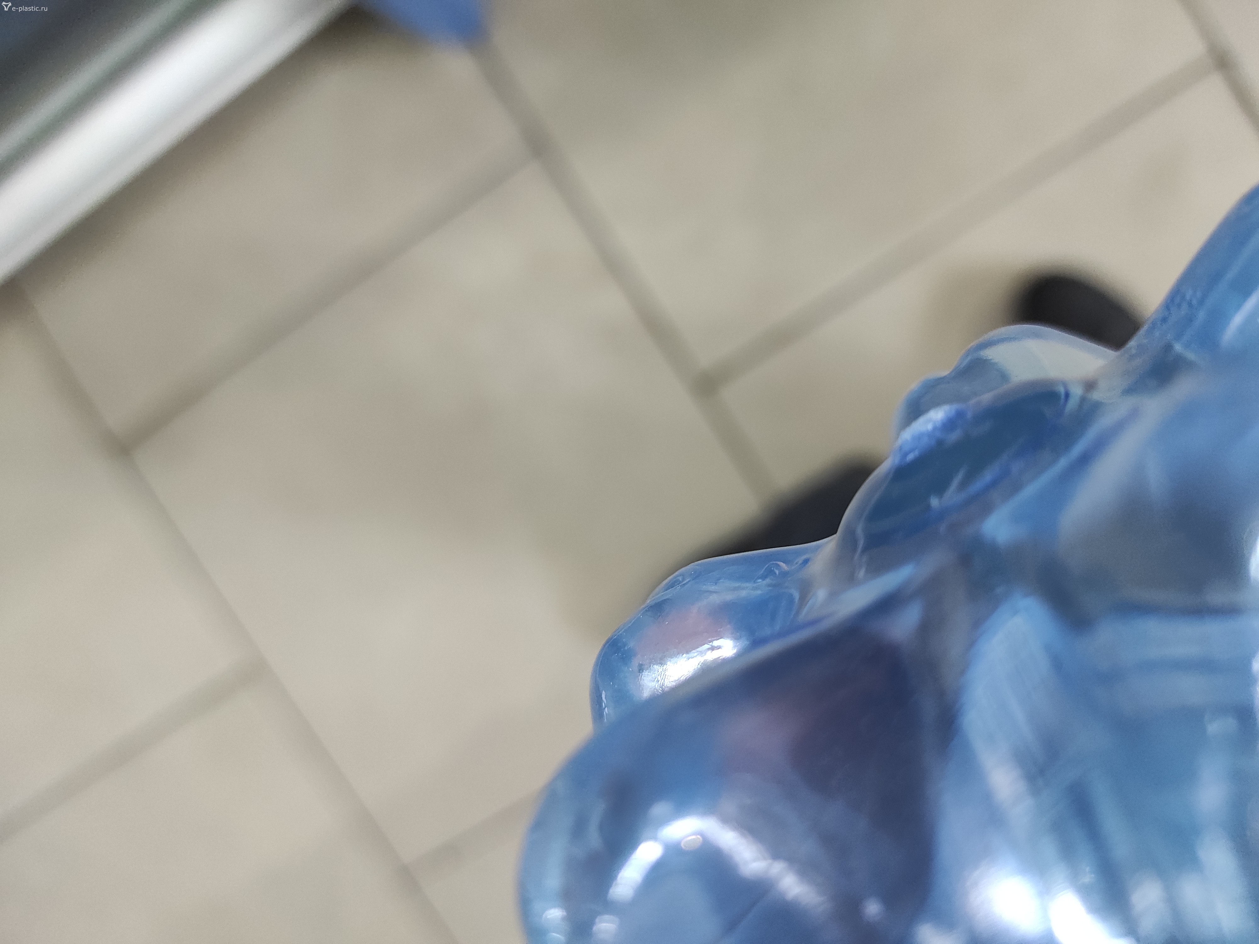

Доброго дня ! подскажите пожалуйста в чем заключается проблема вес преформы 26 гр

коллеги подскажут более точно, но даже для меня очевидно, что донышко не вытягивается по причине того, что "холодное"

Вся ваша проблема в вашем донышке. У вас слишком большой плоский пятак в центре дна, из за этого у вас литниковую часть и выдавливает наружу. Много не растянутого материала, маленькое давление выдува, и по всей видимости недостаточное охлаждение. Если вы будете сильнее греть литник, то он быстрее и активнее будет вылазить наружу. Попробуйте поднять нижнюю лампу на 10 мм выше литника и за счет подбора нужной температуры вы более менее сможете работать на этой пресс форме. Нужная температура, это когда разогретую преформу, вышедшую из печки можно сверху вниз двумя пальцами промять до конца, а вот литник у преформы должен быть очень жесткий, а в вашем случае может даже быть "каменным". Тогда его не будет выдавливать наружу. В этом случае необходимо отрегулировать штока с зазором, при котором они не будут бить о дно, иначе будет микротрещина. Дно вашей пресс формы надо доработать. Центральную часть надо поднять минимум на 10 мм и тогда этот сгусток материала начнет растягиваться, а сформированный внутрь бутылки конус не будет выдавливаться наружу.
