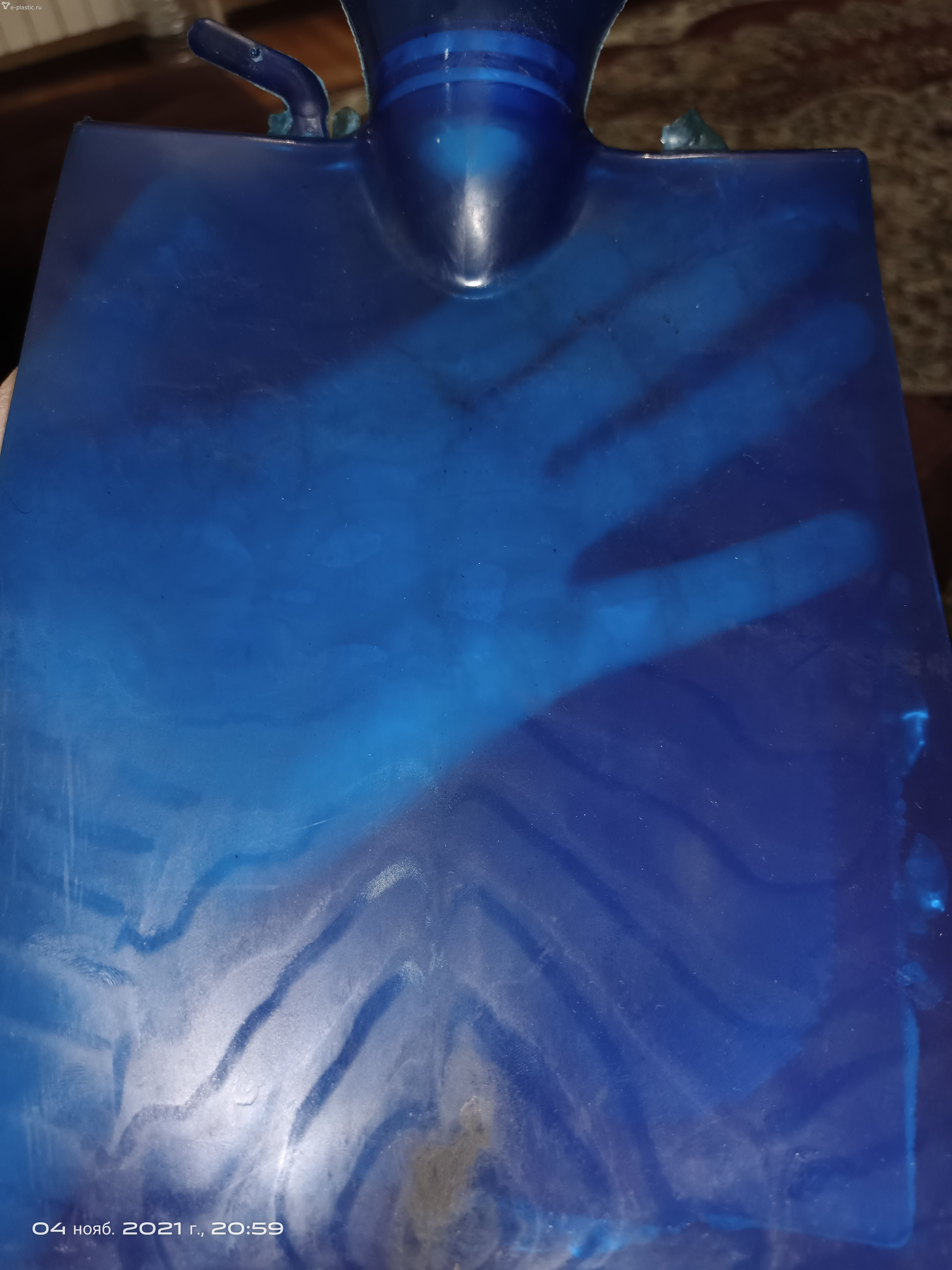

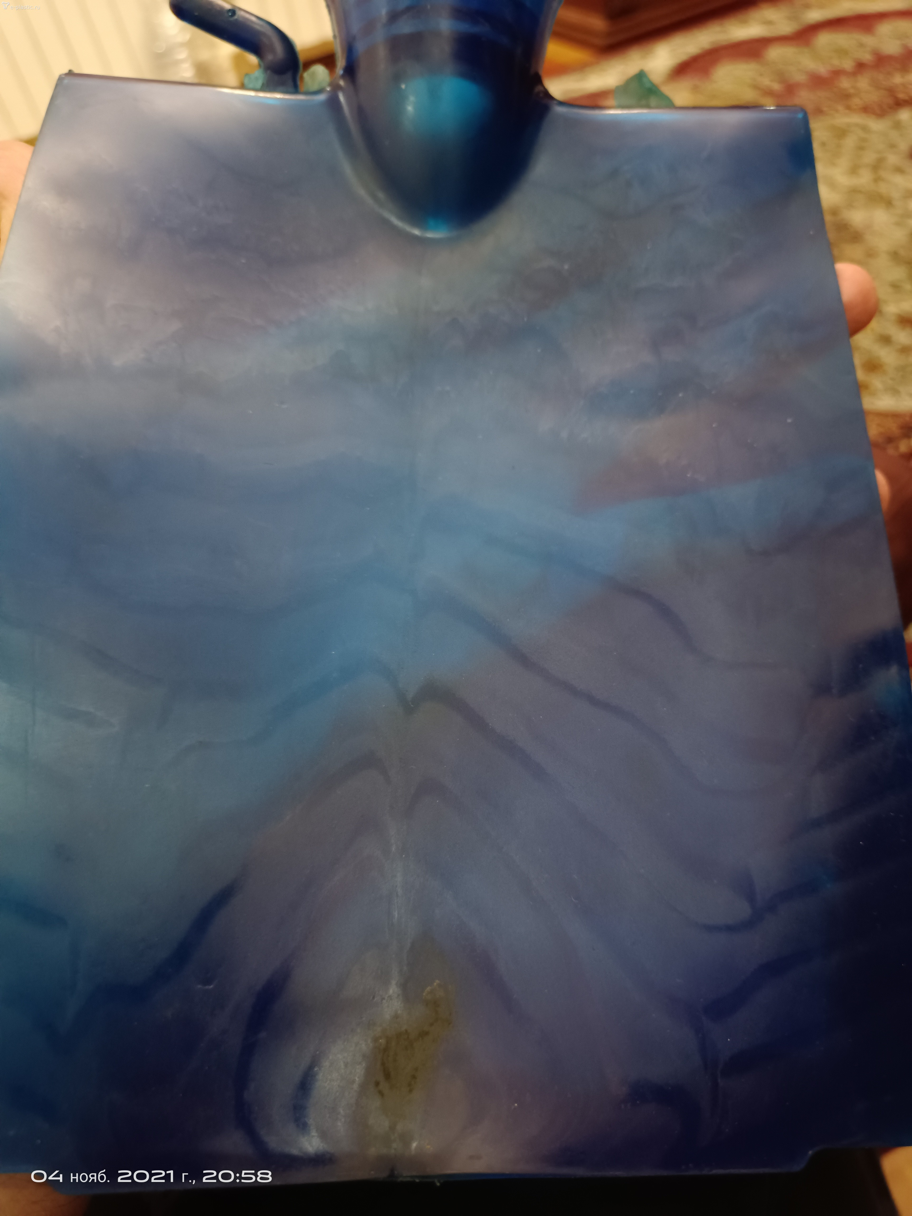

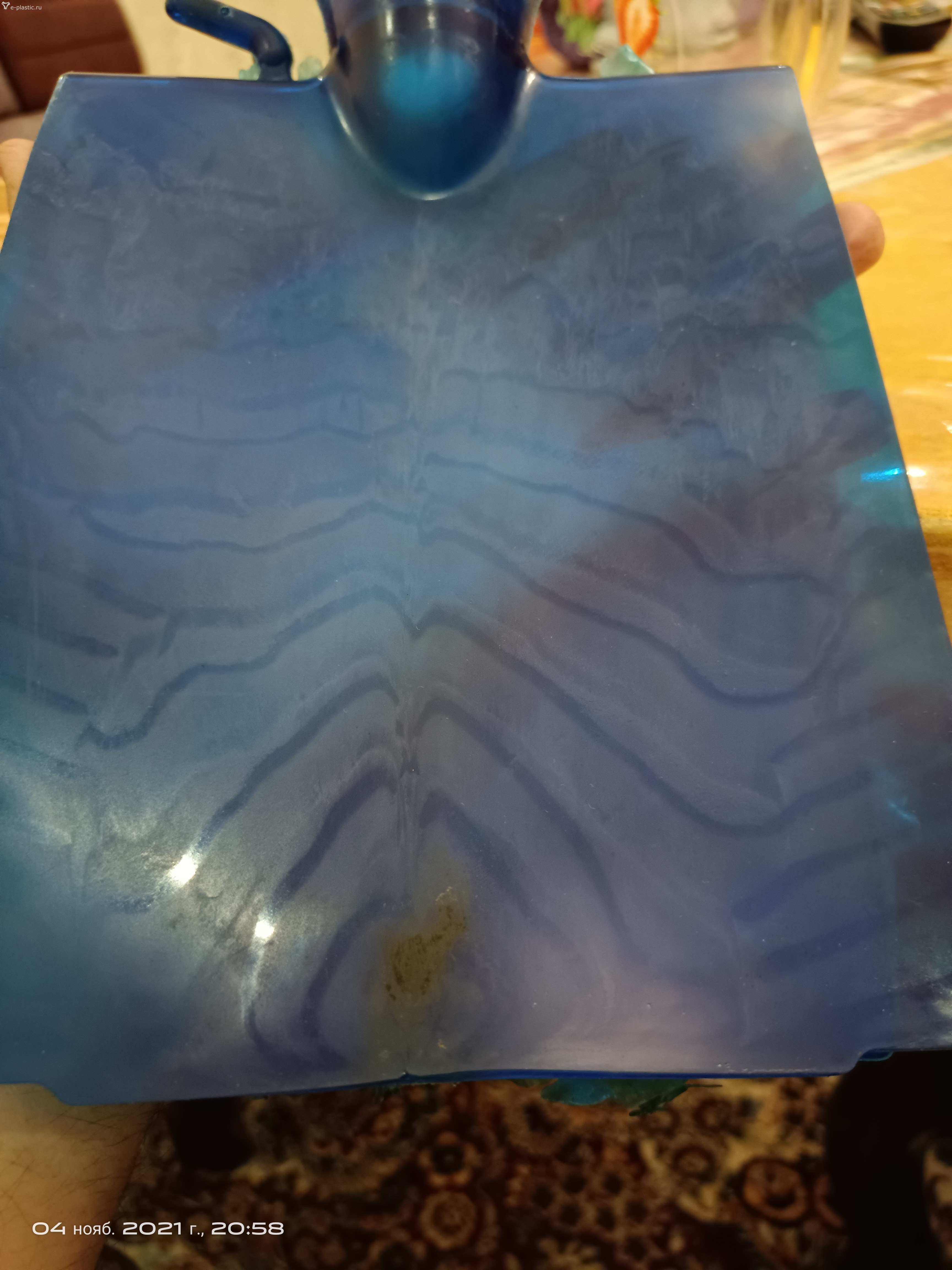

Уважаемые специалисты, подскажите как решить проблему с пятнами. Используем ПВХ гранулы при литье изделия на ТПА. Появляются волнистые пятна как на фото. Что делать? Как настроить ТПА?
Re: Проблема литья ПВХ изделия
#2 Сообщение Артур69 » 04 ноя 2021, 19:35

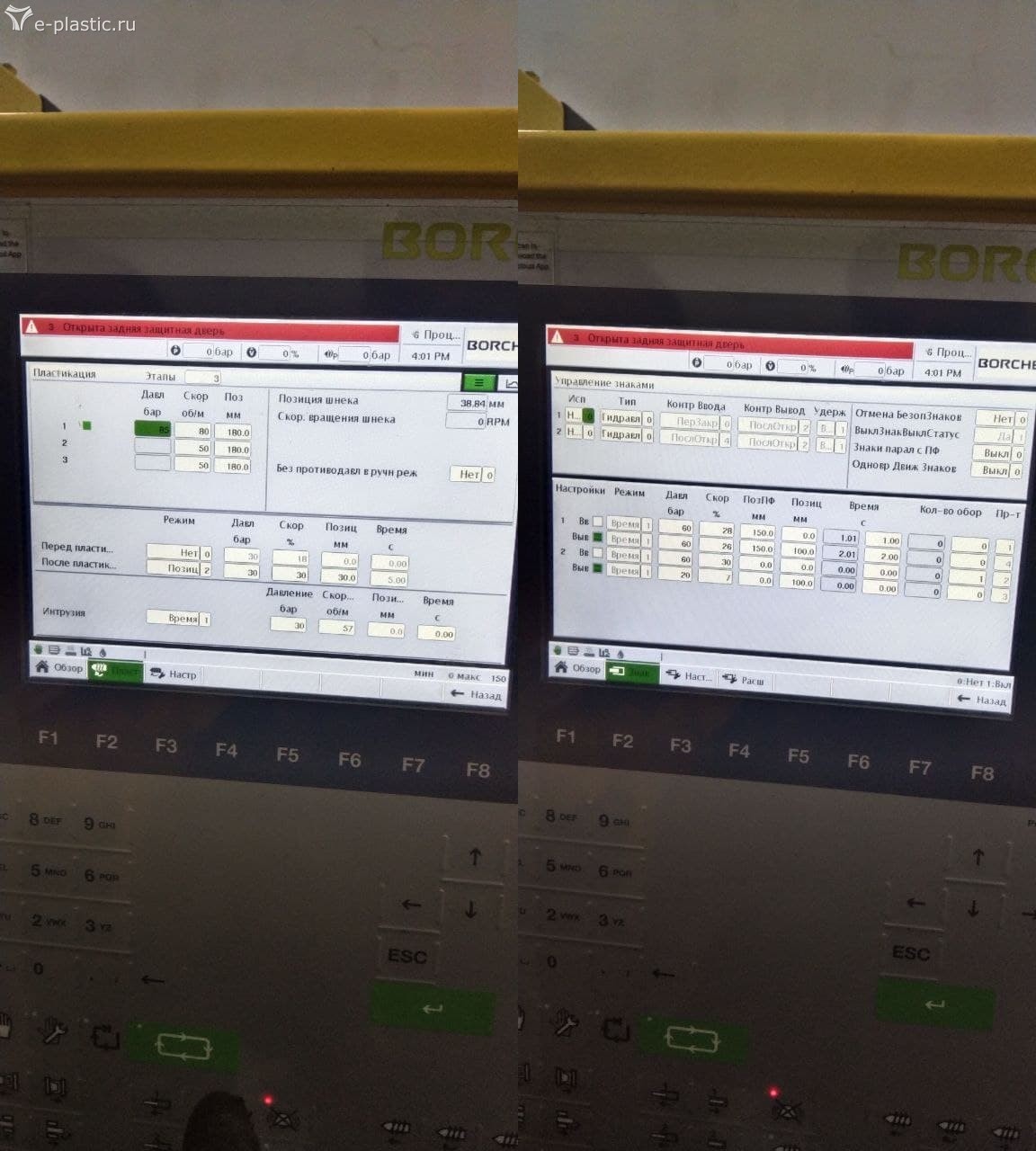

Здравствуйте. Была смена материала? Если нет, давайте все параметры литья. У вас там не только тигровые рисунок , но и горит на стыке . Что кстати за машина?
Ещё и облои. Вы случаем с местом впрыска ( литником) ничего не делали , не меняли ? Впрыск всегда был с одной точки ?

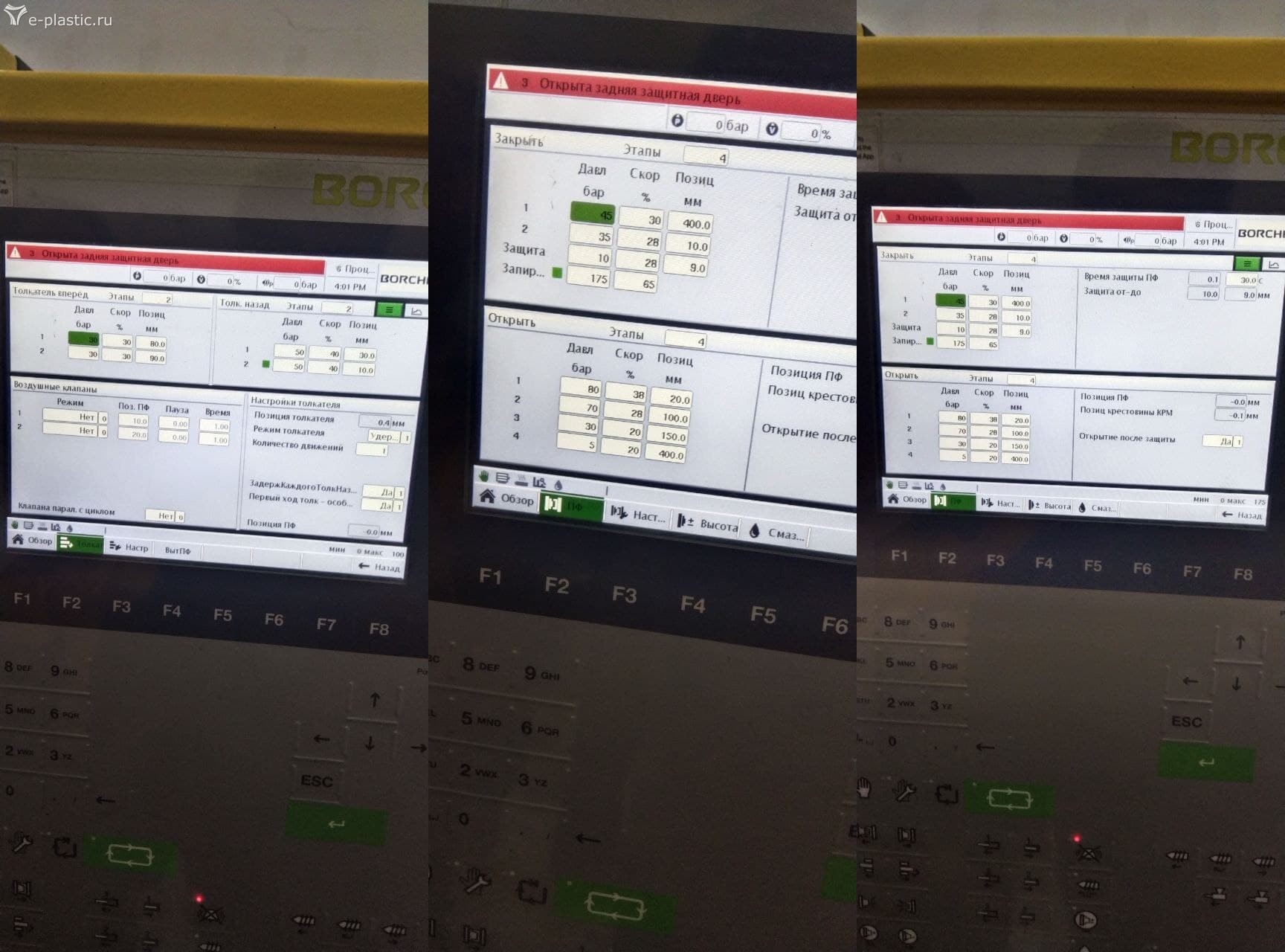

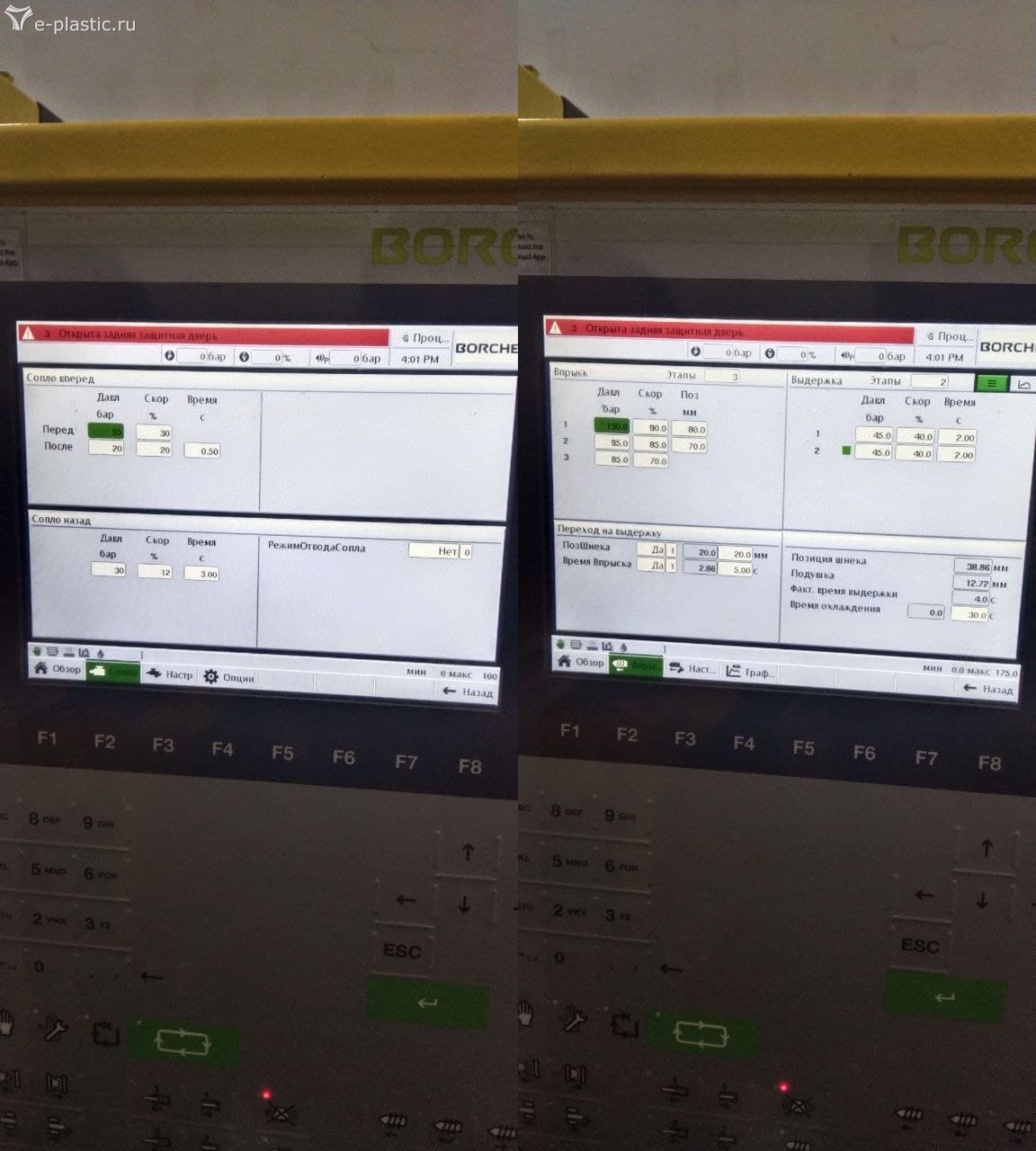

Здравствуйте. Смены не было. Это последние настройки и после них есть улучшения, но пятна до конца не исчезли.
Спасибо за отклик.

#4 Сообщение Артур69 » 04 ноя 2021, 21:01
Температуры расплава повышали? Может из за плохой текучести и быстрого охлаждения массы. Форма не на холодной воде, надеюсь? Скорость впрыска по идее повысить, но у вас и так горит в конце. Воздух не уходит. На форме постепенно тоже эти полосы остаются? Форма зеркальная?

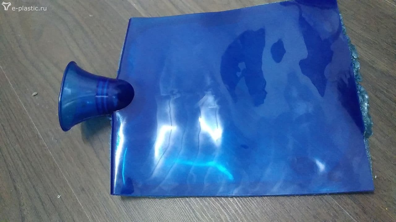

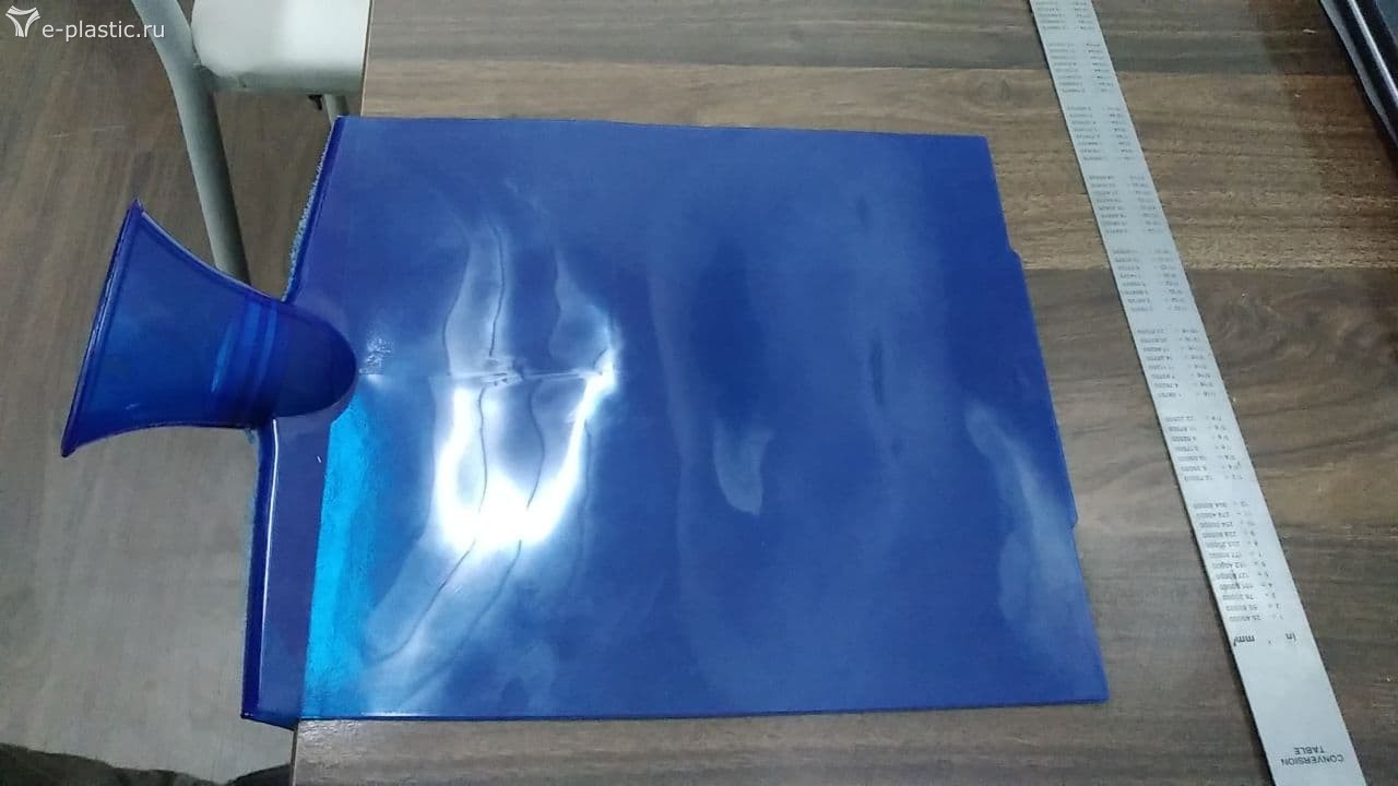

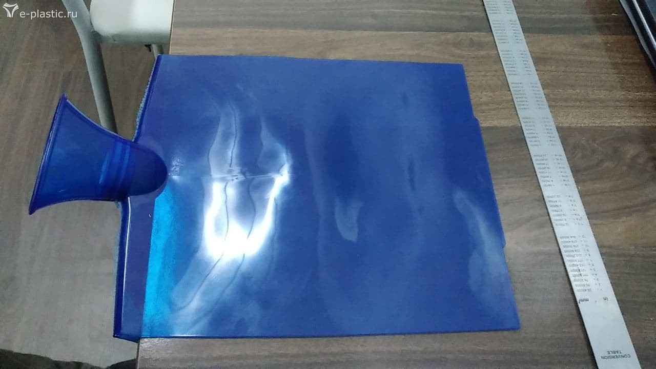

Форма охлаждается чиллером, холодной водой. На форме полосы не остаются, зеркальная. Отправляю фото последней версии продукта. Температуру повышали.

Муаровые полосы от красителя. Могут быть разные причины. Например, из-за плохого перемешивания и тогда надо повышать температуру цилиндра и увеличивать противодавление. А может быть превышение рекомендованной температуры для красителя. Судя по фото, скорее второе, происходит из-за слишком малого сечения впускного литника. При продавливании массы через узкое сечение материал дополнительно разогревается так, что происходит даже деструкция в районе литника.

#14 Сообщение Maks42 » 08 ноя 2021, 09:58
Очень сложная проблема, почитайте https://www.barvinsky.ru/articles/art_0 ... w_2009.htm
Попробуйте заливку медленно-быстро-медленно.

Это вполне может сработать. Полосы эти должны уйти при увеличении скорости . Но вначале присутствует облой , скорость понижать нужно. Как и в конце, чтобы убрать горение. Можно в месте пригара , чтобы сразу отводы не шлифовать, чисто для теста пару слоёв скотча наклеить. Временно но помогает. Хотя это для форм не здорово, если постоянно. Что меня ещё смутило , краска. Она правда для пвх? Да и дозатор желательно. Лопатой в бадье синий цвет ( да и любой другой, может кроме чёрного), не желательно.
