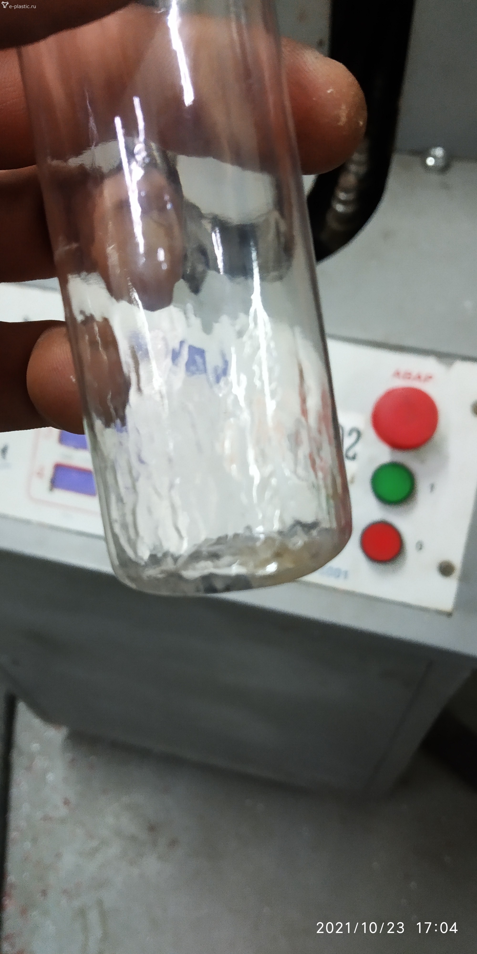

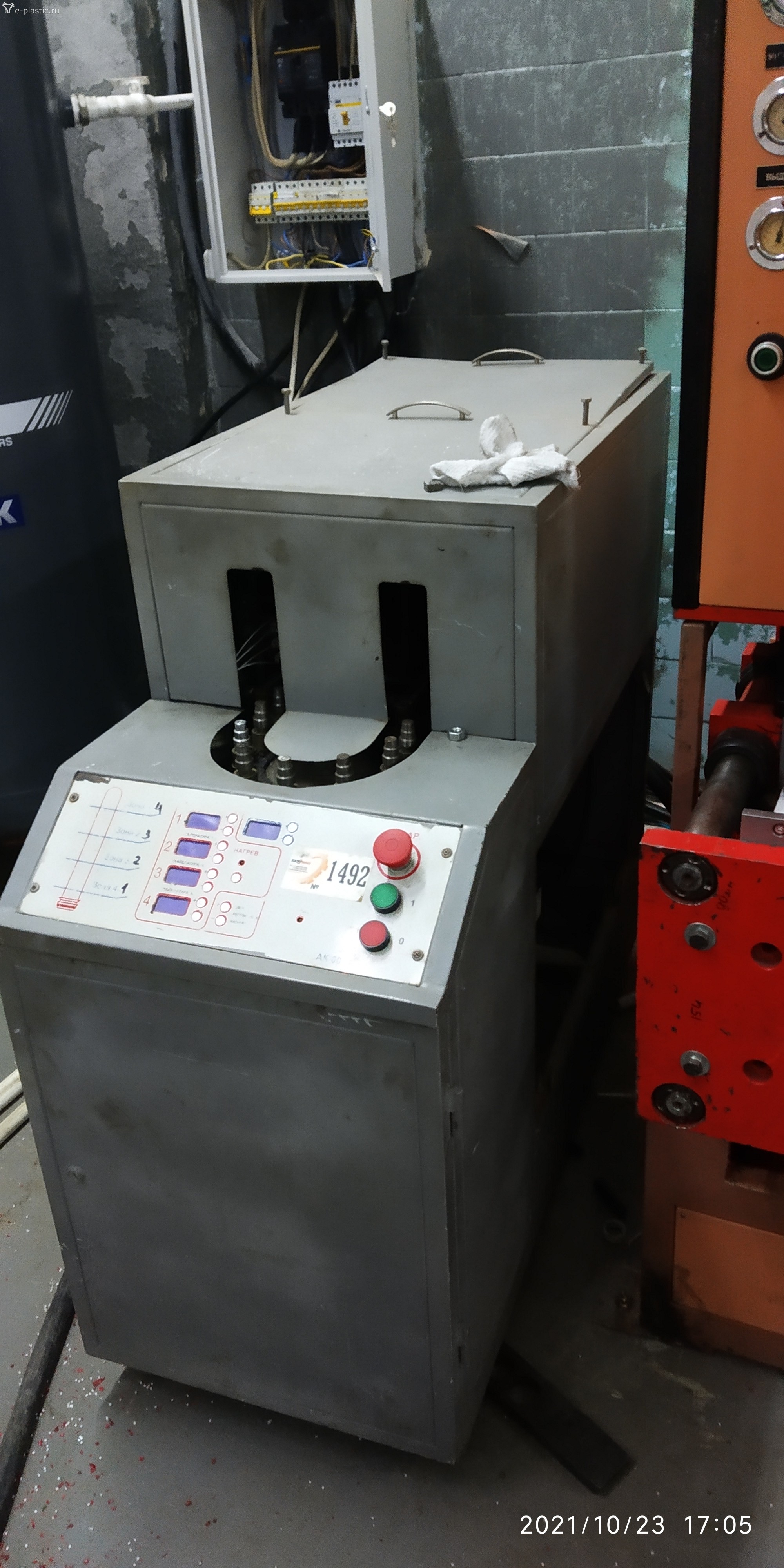

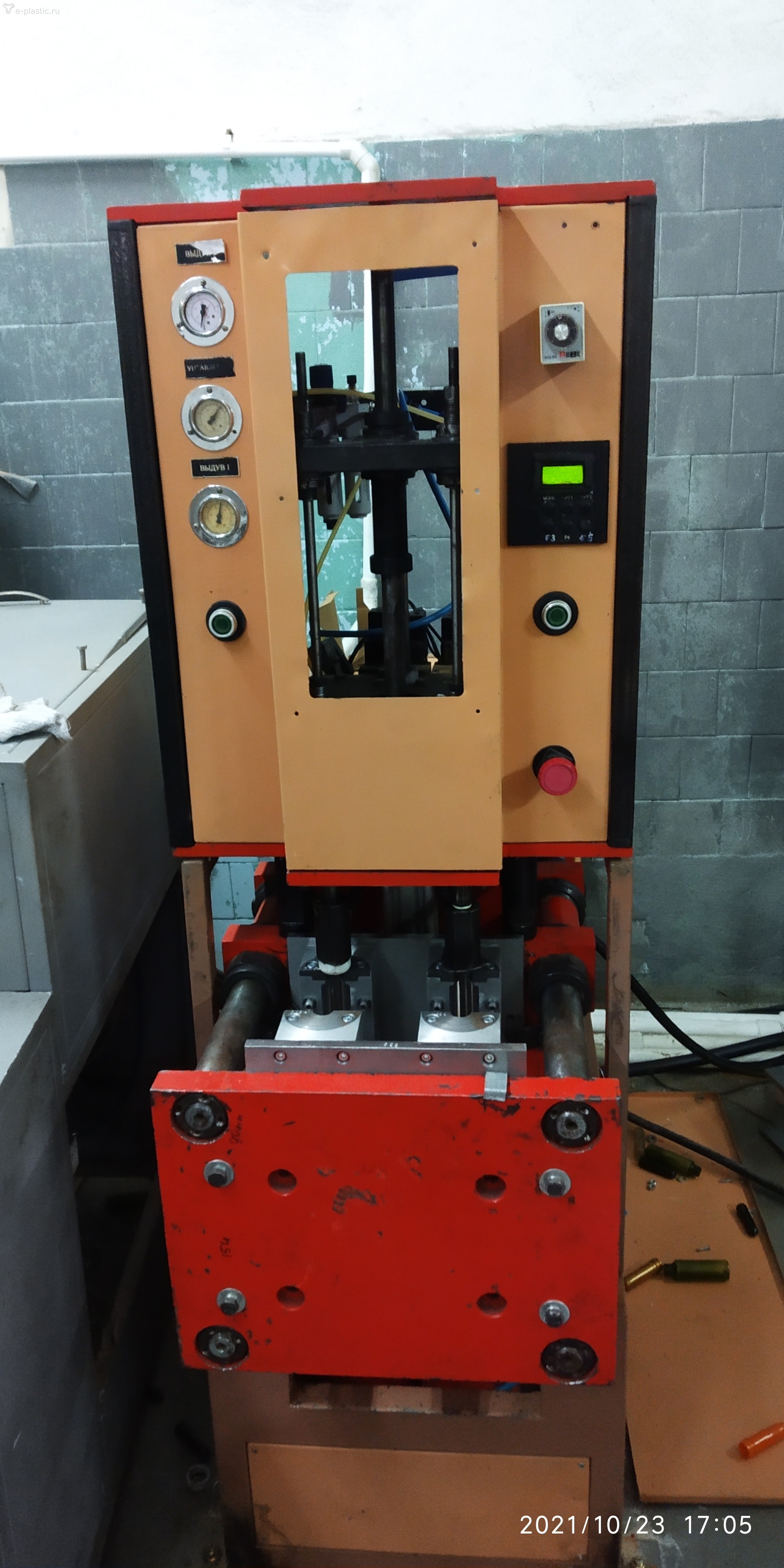

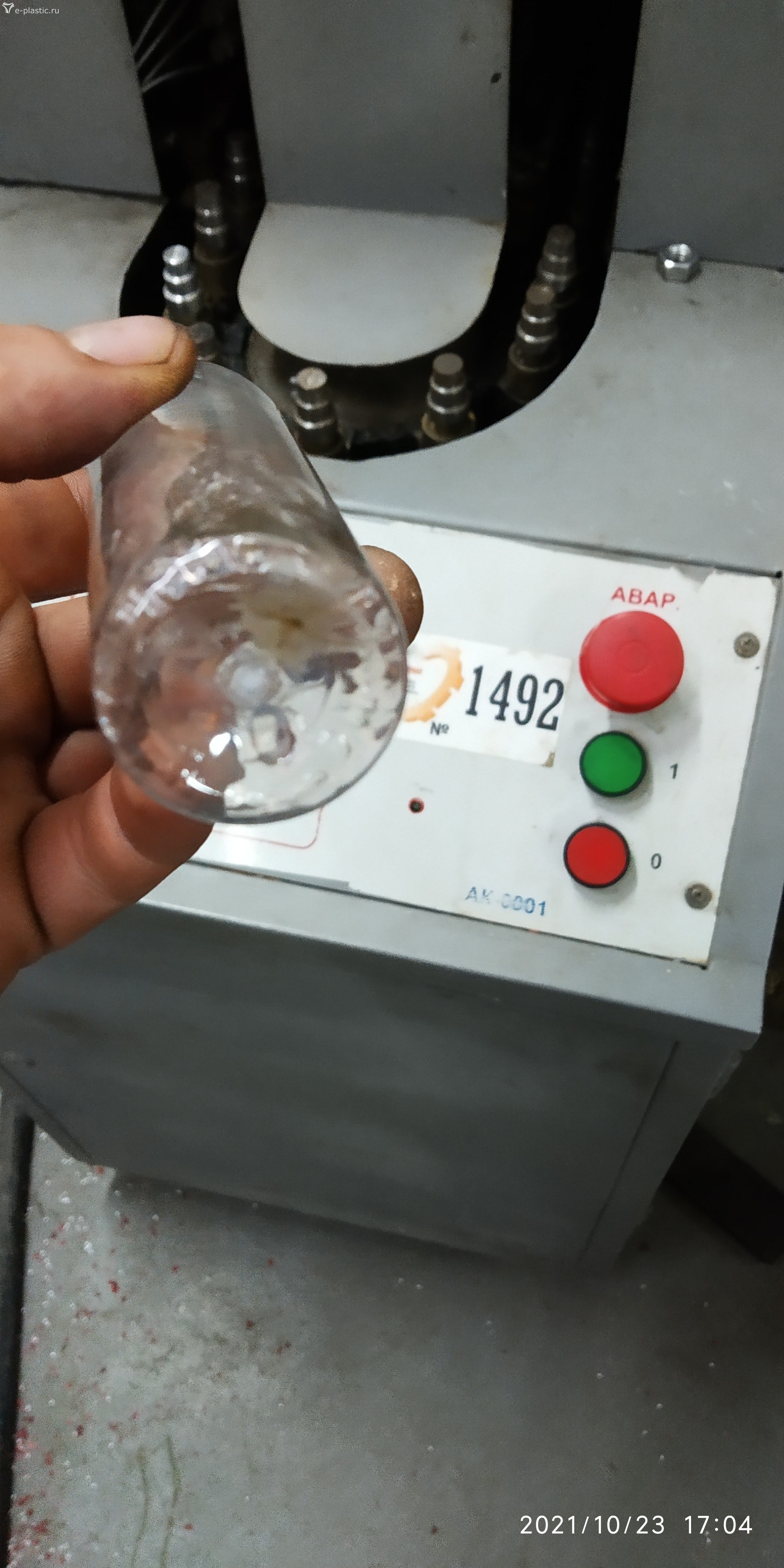

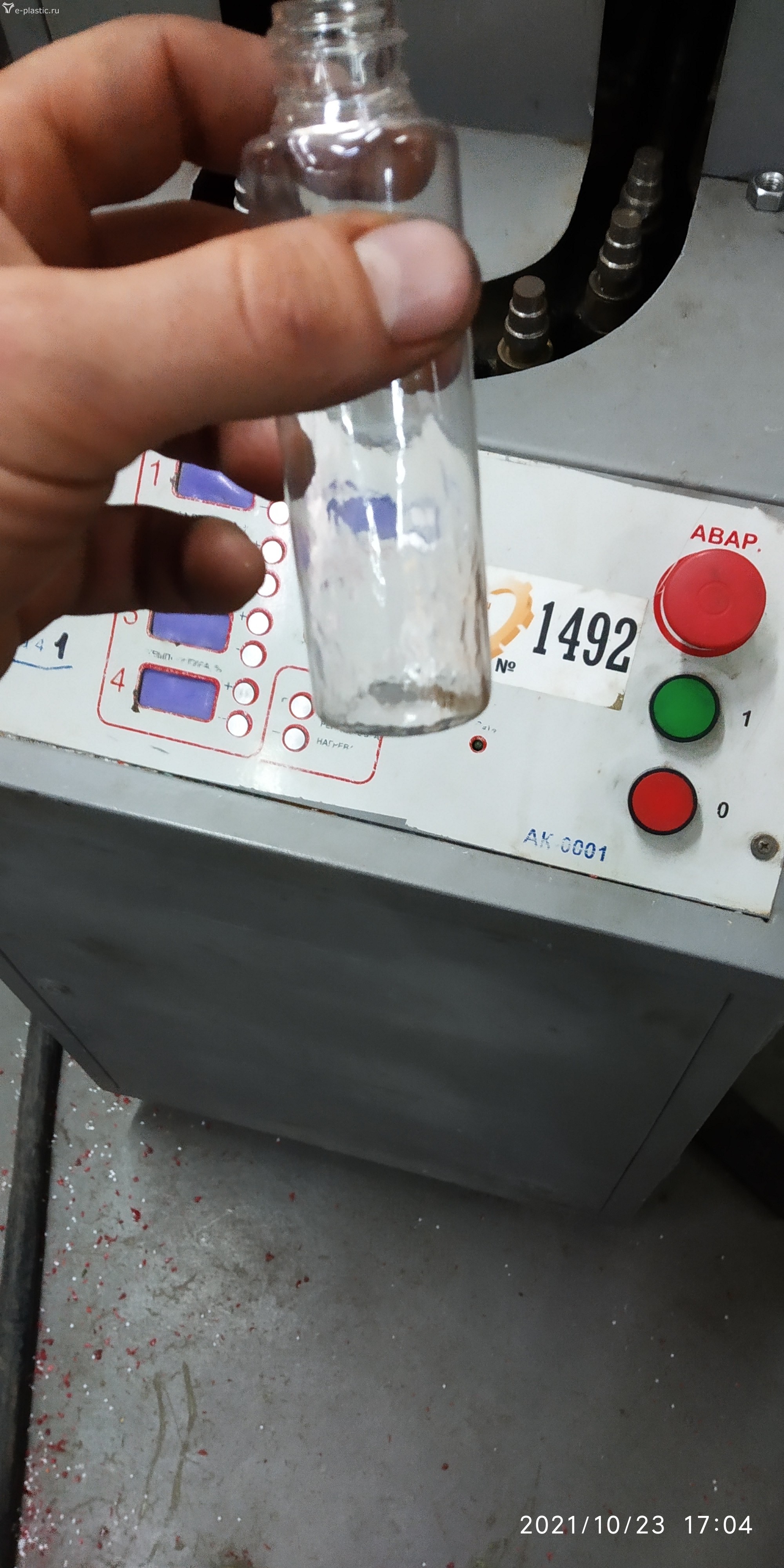

При выдуве флакона, на его стенках появляются какие то как "сопли", растяжки, иногда плохо формируется дно или горло (как утяжина), преформа 10гр, объем флакона 60-100мл, давление выдува полуавтомата 12бар, давал 16, тогда форма не размыкается после выдува, не могу отследить как работает предвыдув

Вот фото

Serzhik писал(а): 23 окт 2021, 16:17 При выдуве флакона, на его стенках появляются какие то как "сопли", растяжки, иногда плохо формируется дно или горло (как утяжина), преформа 10гр, объем флакона 60-100мл, давление выдува полуавтомата 12бар, давал 16, тогда форма не размыкается после выдува, не могу отследить как работает предвыдув
Добрый вечер.
Разводы, "сопли" внутри бутылочек - следы заморозки материала на вытяжных штоках.
Пару недель назад переделывал узел вытяжки из-за такого же дефекта (бутылка 100мл, преформа 12 гр): рабочую часть штоков нужно проточить и заполировать.
При этом, возможно, придется менять уплотняющие манжеты (по внутреннему диаметру), переделывать направляющие втулки и установочные места под них - смотреть надо по станку.
Предвыдув на такой миниатюрной таре большой роли играть не должен, хотя уверенно об этом сказать можно только зная высоту преформы (без учета горла - нерастягиваемой части) и высоту бутылки.(также без учета горла).
