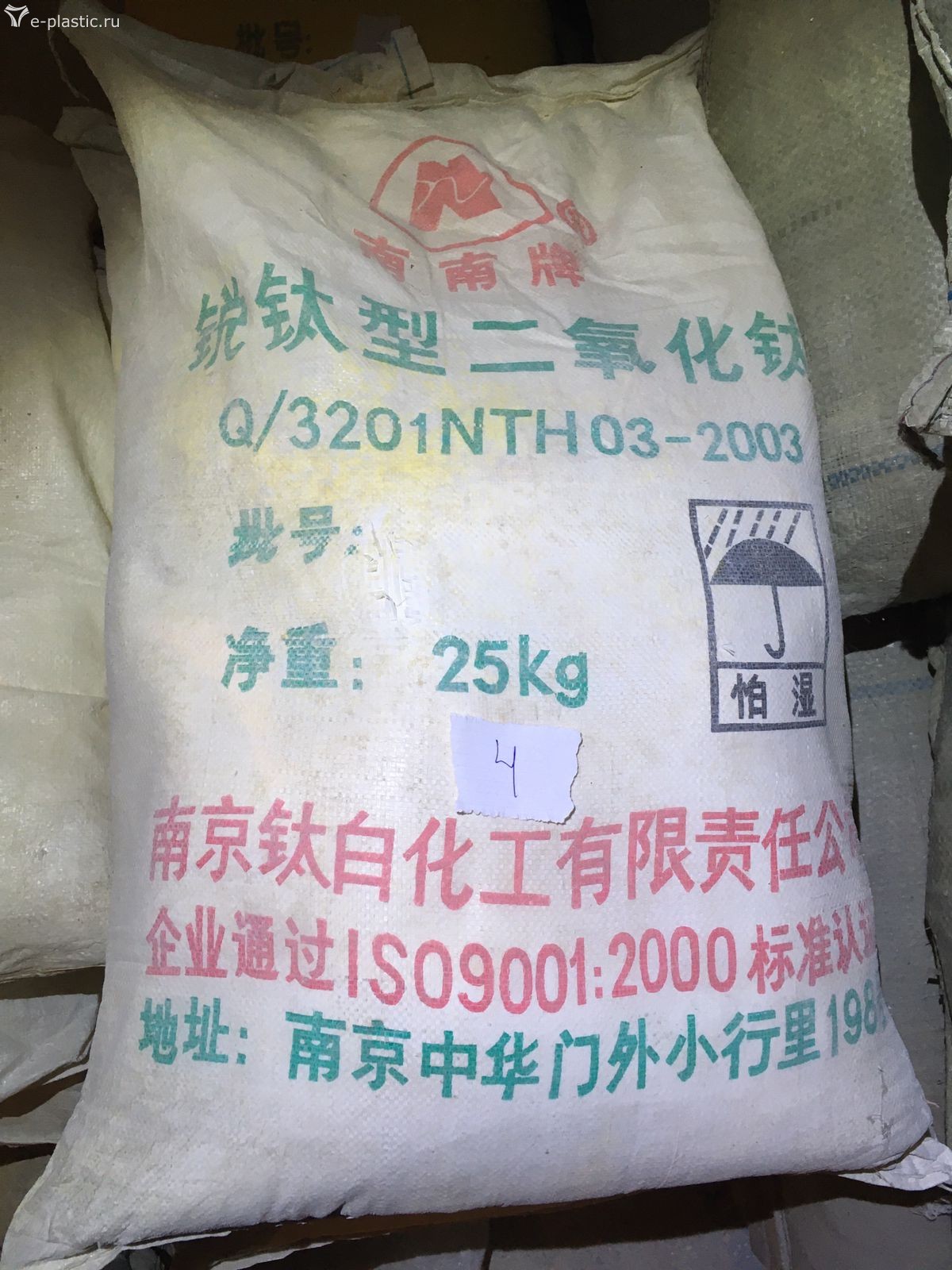

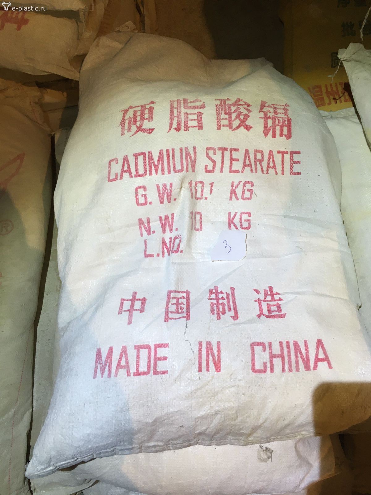

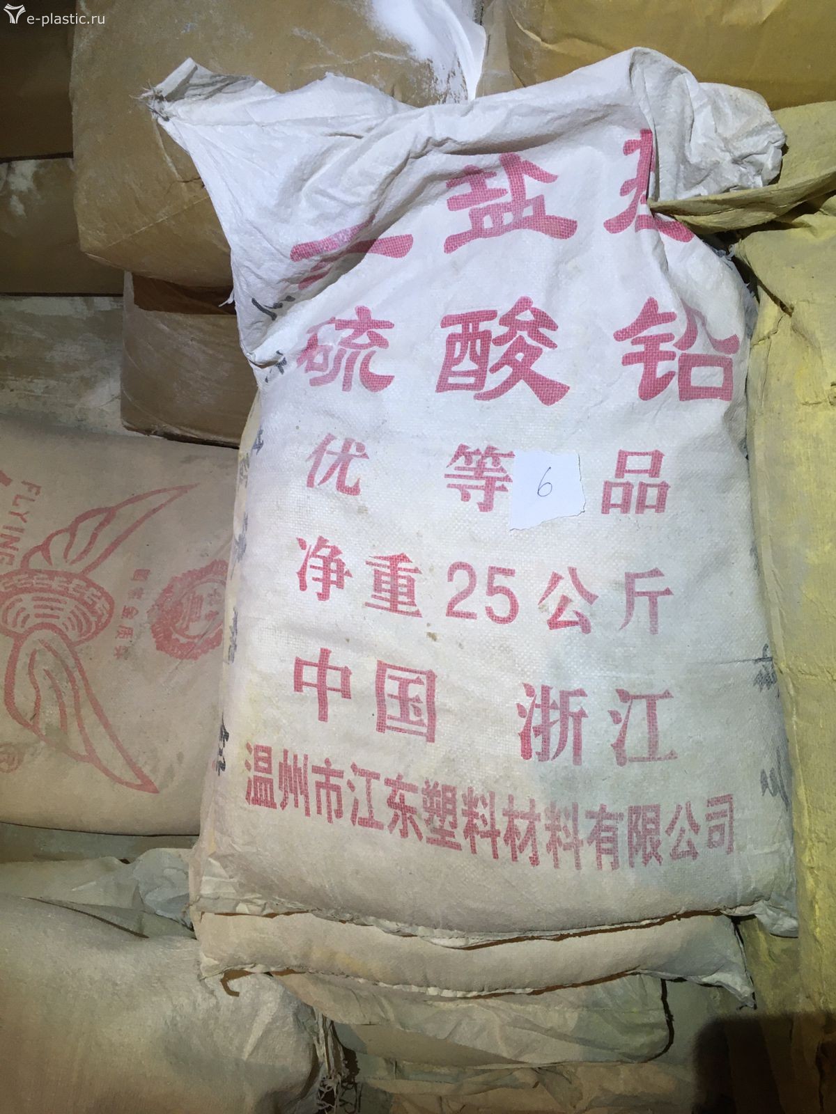

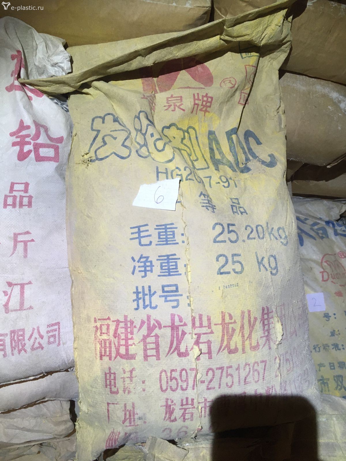

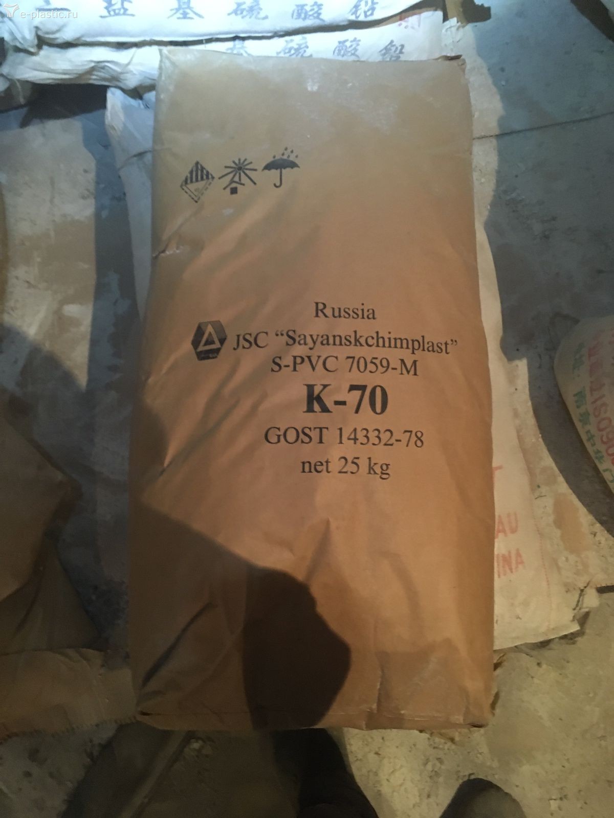

Поливинилхлорид , прошу помочь с распознаванием и реализацией S-PVC 7059-M

3 - стеарат кадмия - ядовитый компонент термостабилизатора
4 - с этой стороны непонятно
6 - ADC - порофор/вспениватель
K-70 - суспензионный ПВХ

№4 по фото переводчику - диоксид титана
