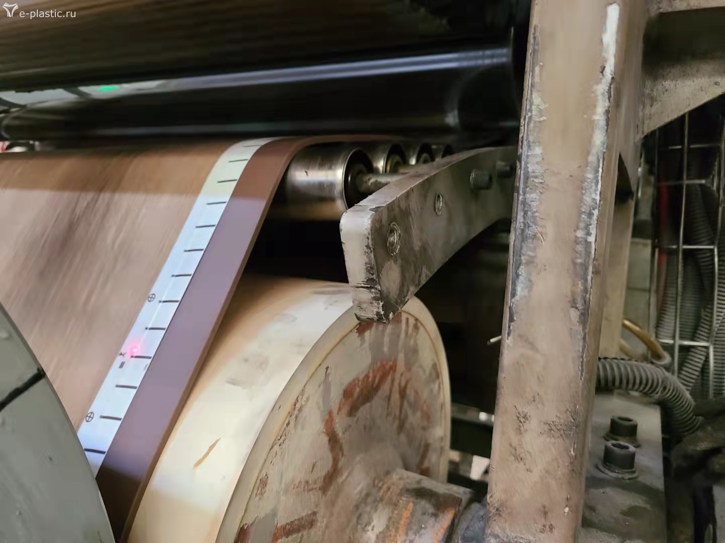

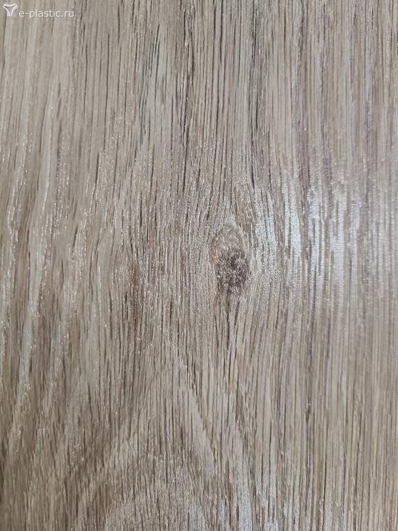

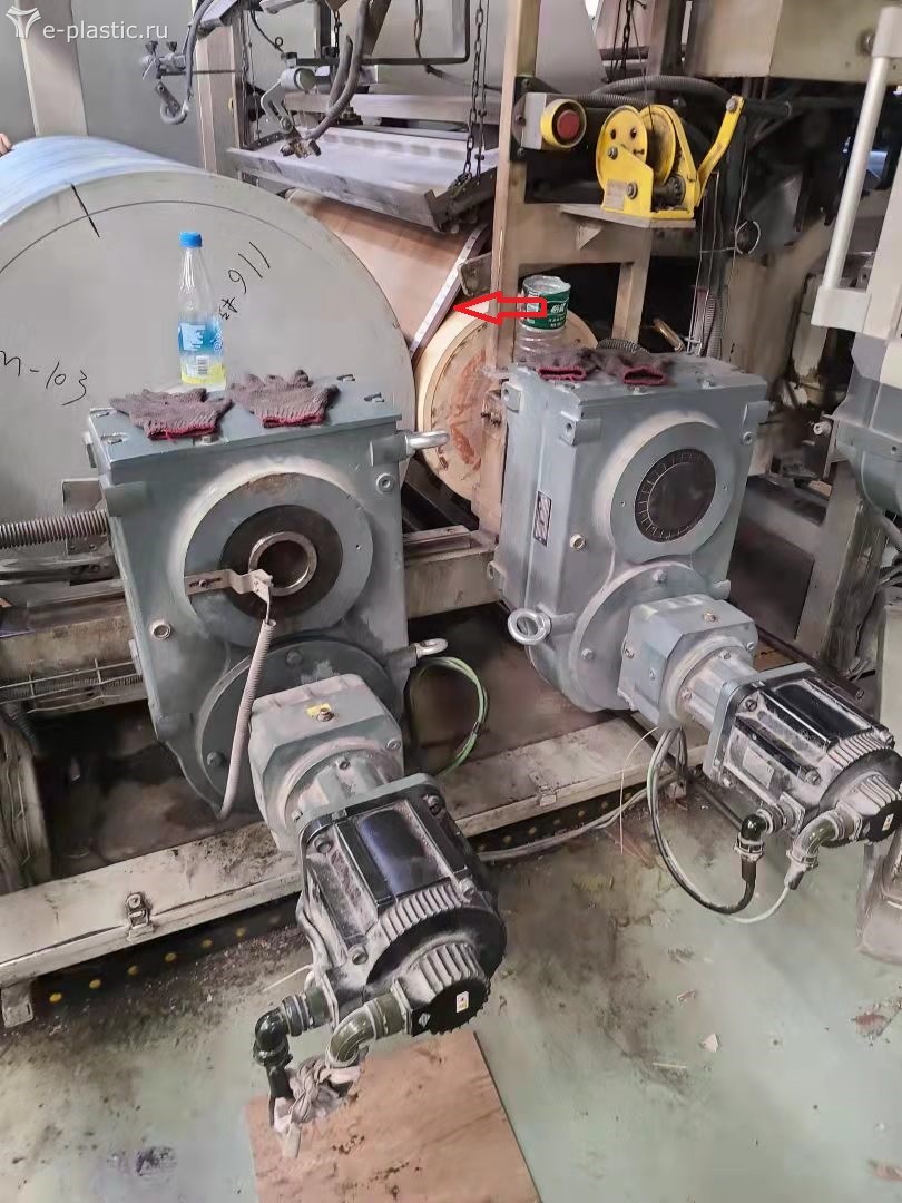

На экструдере выдавливается полотно, далее сверху наносится пленка с рисунком дерева и затем вал c рельефом дерева выдавливает принт на полотне тоже в виде текстуры дерева.

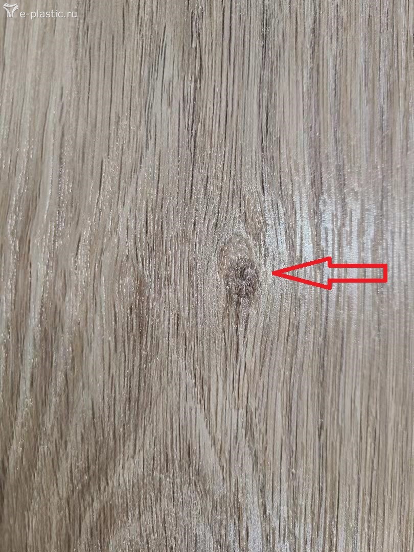

Проблема не совпадения принта и рисунка пленки в некоторых местах. Причем точечно, например рисунок сучка и рельеф сучка не совпадает Фото №1.
Подскажите пожалуйста в чем может быть проблема?

вы уверены что остальной рисунок совпадает с тиснением? есть ещё сучки, кроме этого?
если этот единственный, то попробуйте совместить тиснение сучка с рисунком
если несовпадение только в единственном месте, то ответ очевиден - рисунок на переделку

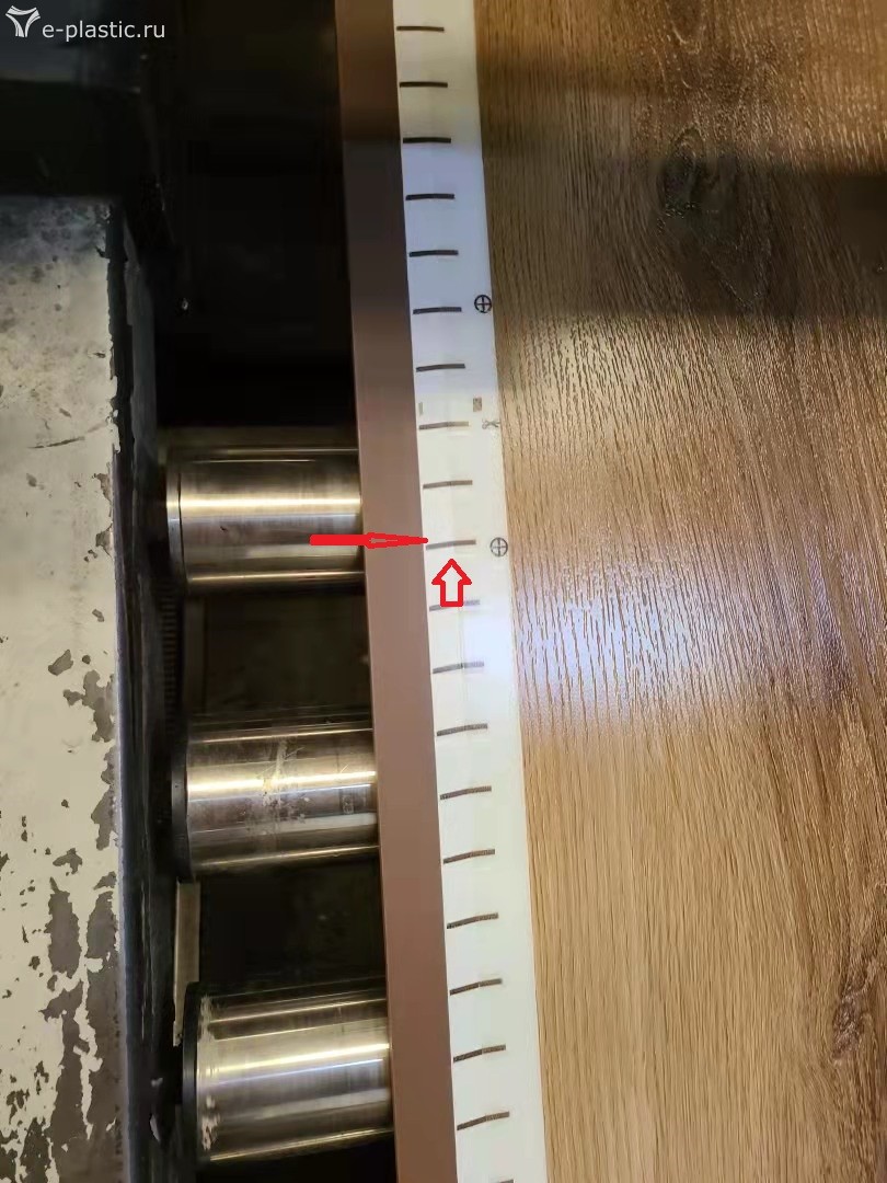

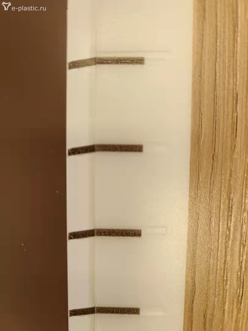

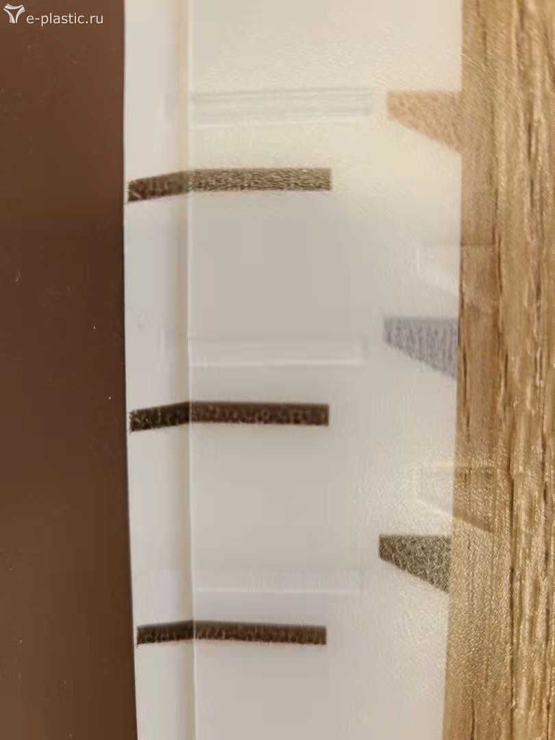

Не совсем правильно описал в первом сообщении, идет отставание по всему полотну, просто на сучках явно видно. См. фото 1, там видно метки если пресмотреться( черная на рисунке, прозрачная метка чуть ниже, после ролика) Отстает эмбосирующий ролик.
Сегодня изменили угол наклона подачи материала между эмбосирующи роликом и резиновым роликом стало лучше см. фото 2, но проблема не ушла.
Такая проблема появляетя только на толщине материала 6.5мм, раньше делали 4мм толщиной все было в рамаках допусков.

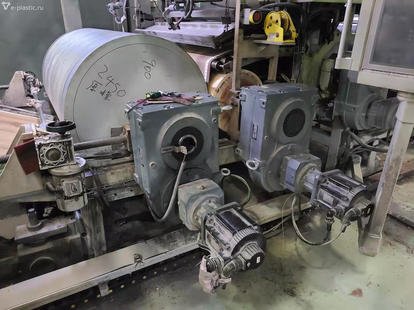

Диаметр эмбосирующиего ролика 900мм, резинового ролика 450мм., скорость 1м/мин
Что еще может быть?
Буду очень признателен за помощь, спасибо!
Что еще может быть?

На материале 6.5мм сначала отставания нет. Сдвиг происходит позже и он колеблется то дальше, то ближе, то совпадает.
скорость вращения роликов постоянна, иногда оператор меняет силу прижима. (сила прижима регулируется смещением эмбосирующего ролика в сторону резинового ролика по горизонтали. Сила прижима влияет на сдвиг, но не сильно, чисто коррекция).
Так же вчера еще заменили резиновый ролик на другой с более высокой плотностью. Была 60 поменяли на 80, стало лучше, но проблема не ушла.
(Боле высокой плотности рез. ролик ставить не получится тк происходит порча поверхности.)
Сейчас постоянно меняем угол наклона подачи материала. Угол наиболее ощутимо позволяет влиять на совпадение, но стабильности все равно нет.
В целом брак упал с 70% до 65% только из-за изменения угла наклона подачи материала.
Продолжаем искать решение.
Буду признателен за любую помощь.
Спасибо!

если у вас происходит сдвиг тиснения относительно рисунка, в ту или иную сторону, то проблема заключается в протяжке полотна: рывки, проскальзывание и пр.

Да, вы правы.
Это как раз и относилось к настройке скорости, силы прижатия роликов, твердости резинового ролика и навыкам оператора регулировать все это одновременно при производстве.
Так же нужно учитывать тот факт что корд выходит горячий после экструдирования и соответсвенно немного текучий тк толщина 6.5 мм. (я думаю с этим тоже может быть связано)
Хотя проблема и не решена полностью, но мы стали попадать в допуски.
Спасибо!
