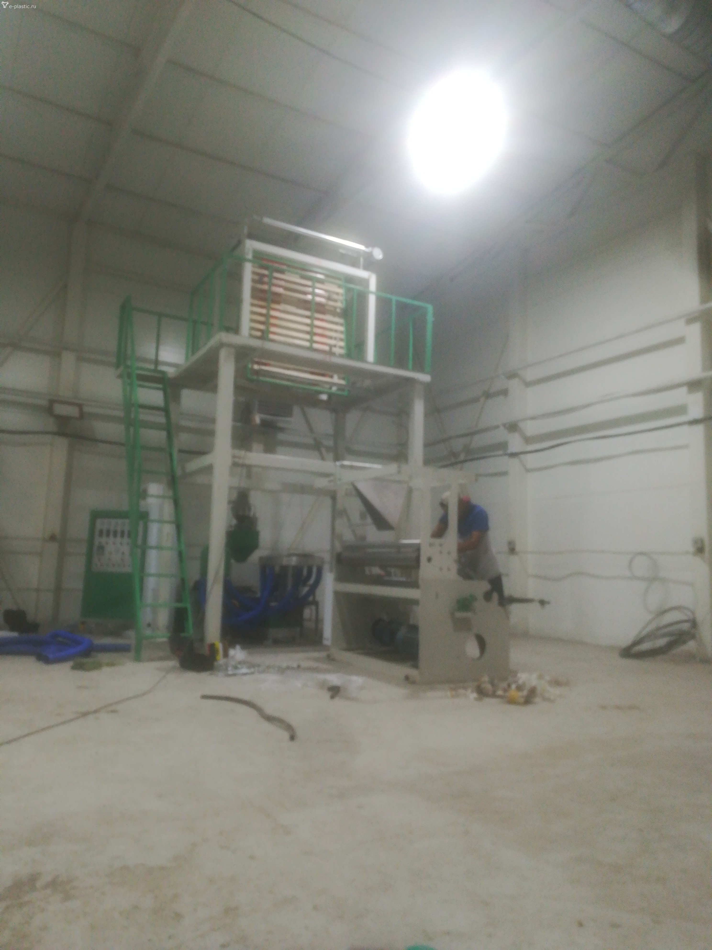

Здравствуйте помогите как можно закрепить регулеровку шара?

Просто все пришло с Китая и много чего не хватает.

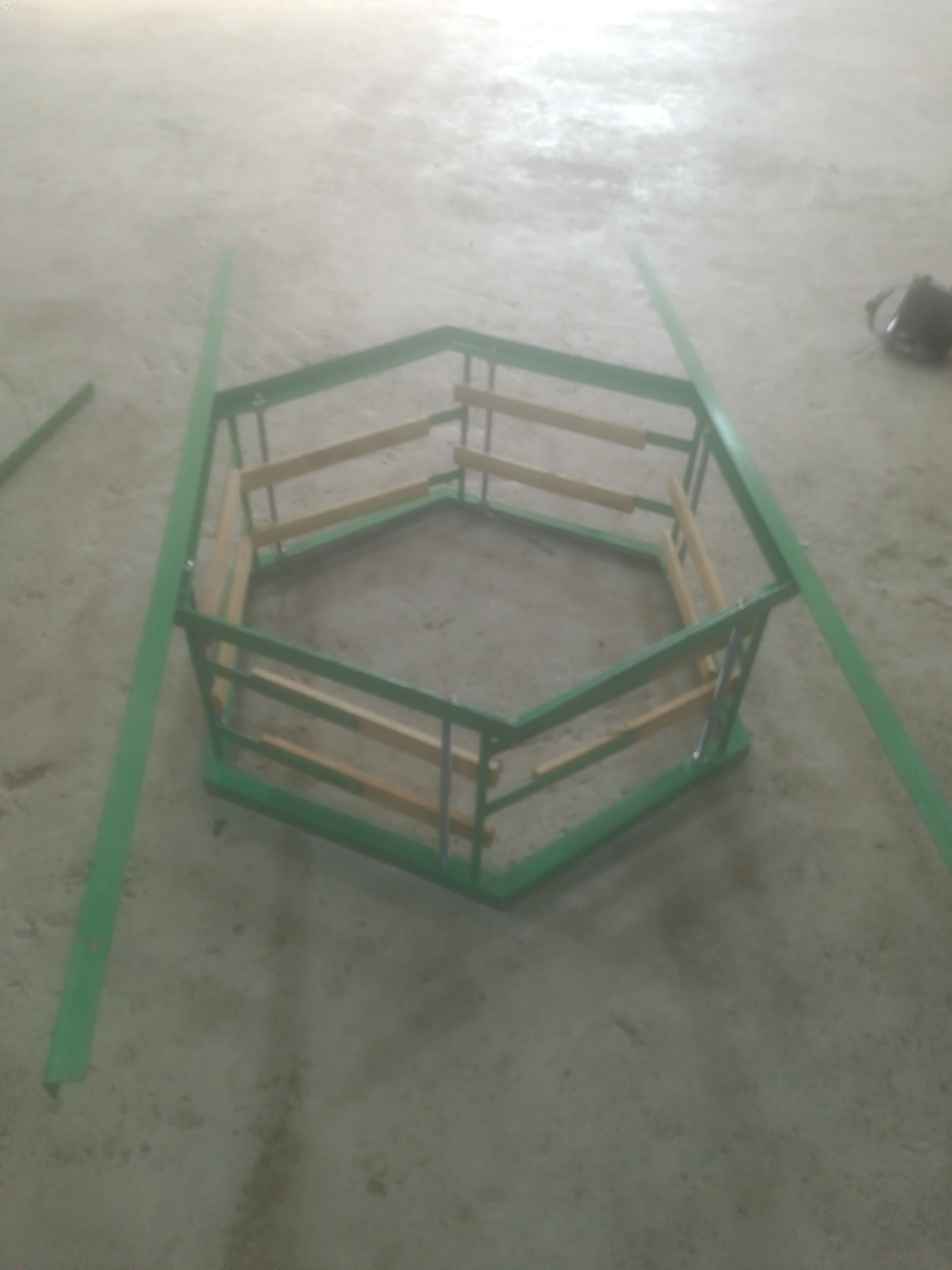

Кто знает как нам его закрипить что на втором фото? :ne_vi_del:

А мы её (тему) откроем и продолжим... Из второго фото можно предположить что экструдер пнд. Чтоб сообразить как закрепить стабилизирующую корзину - нужно закрутить в головку стабилизатор и Вам будет видно на нужной ли высоте расположена корзина. Так как на фото в голову не закручен стабилизатор..., (если это именно пнд головка) то и сейчас сложно сказать как лучше установить корзину. Если будете крутить что то очень узкое и тонкое то есть смысл установить корзину зелёными уголками вверх, если широкий рукавчик то наоборот....(возможно)
Извините за запоздалый ответ. Кстати в ютубе полно видосов, посмотрите, будет понятней....

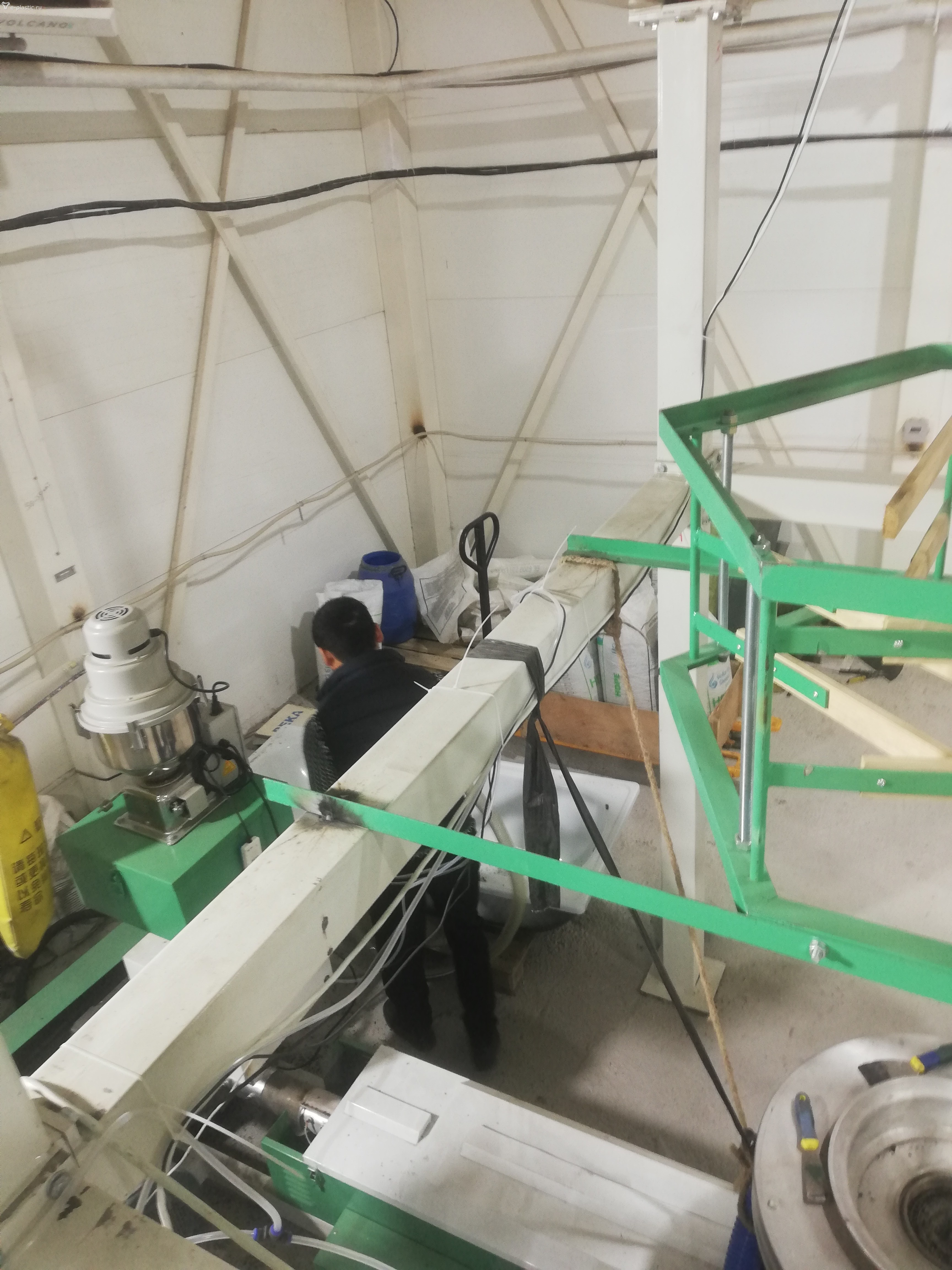

Вот так мы закрепили

Отвесом центр поймали и выстовили картинку по центру
