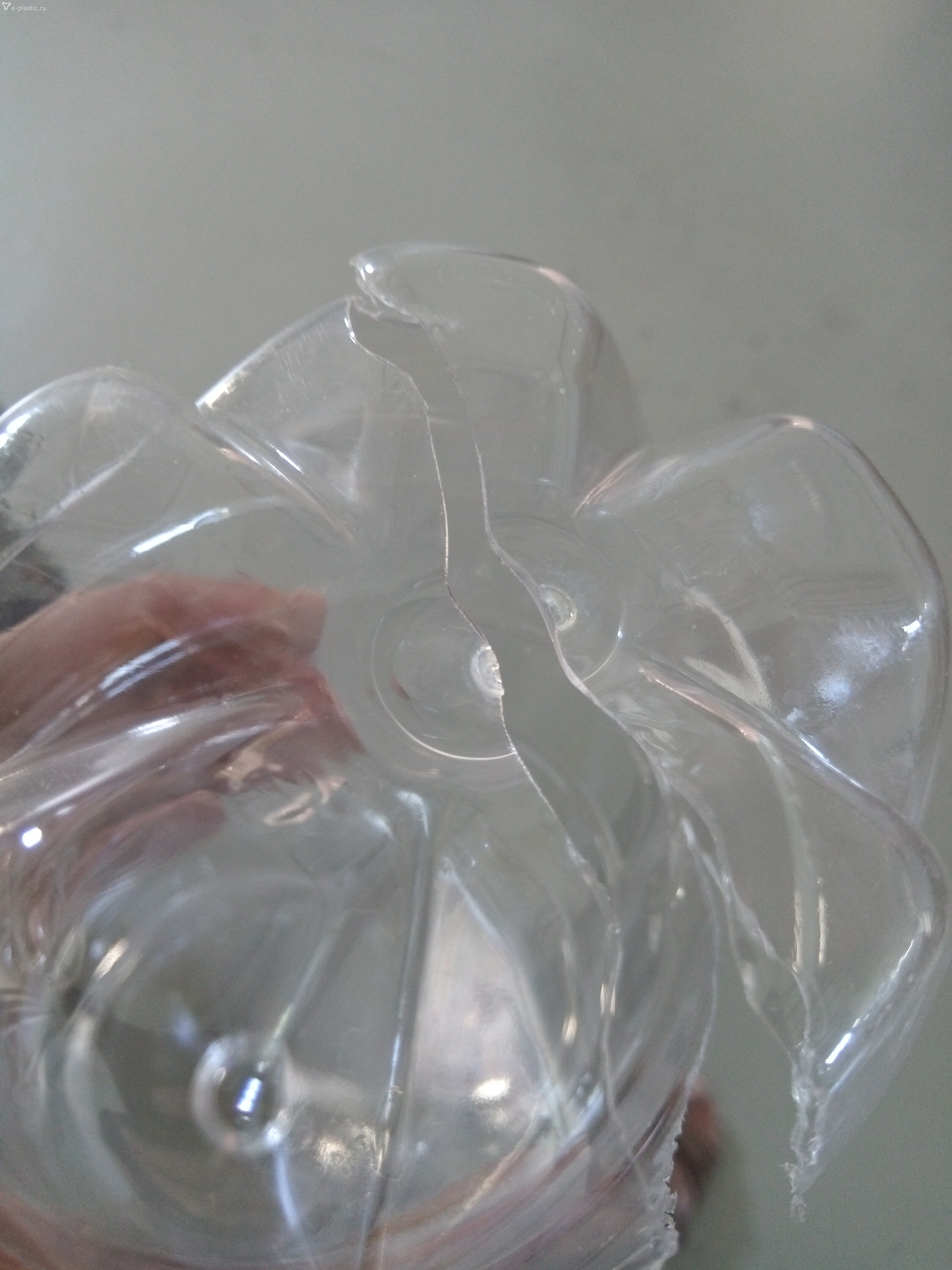

Добрый день. Имеется проблема с литником преформ - они лопаются при розливе пива. Трещина на дне бутылки ( именно 1,5 л) всегда проходит через литник. Преформы 26 г, оборудование - Севастополь, ПЭТ-формат. Уважаемые коллеги, кто, что может подсказать? Уже всю голову сломал, всё настройки перебрал. Имеется опыт работы 6 лет.

#2 Сообщение iuda061185 » 12 июл 2021, 16:00
Вот такие бутылки
Вот такие бутылки

Лечение состоит из двух этапов. 1. у вас слишком пологое дно бутылки которое не способно сдержать вертикальную нагрузку, посмотрите фото.
2. необходимо увеличить линзу пластика вокруг литника.

Спасибо большое за совет. Такую версию я уже слышал от другого человека. Скорее всего, так и есть. Но возникают несколько вопросов:
1. Такой проблемы нет у меня на 1 л и 0.5 л, хотя прессформы однотипные, отличаются только размером.
2. Такой проблемы не было на заготовках другого поставщика.
3. Как посоветуете поменять геометрию дна прессформы? Приклеить что-нибудь?

1 0.5 и 1л уже в диаметре и следовательно разделители ножек ( силовые рёбра дна) плотнее расположены друг к другу.
2 геометрия тела преформы (при изготовлении и расчётах на объём планируемых изделий ) рассчитана на уменьшение излишков пластика и большую равномерность стенок( пример: понятия капелло для донной части преформы) когда производитель намеренно уменьшает толщину преформы у литника.
3 есть дедовский способ, берётся мебельный болт ,подтачивается до диаметра 12-15мм. и вставляется по центру. это увеличит прочность процентов на 50. Правильнее будет обратится к изготовителю прессформы и сделать новое дно.

Прежде чем заниматься хирургическим вмешательством в тело донышка, как вам советуют выше ( а отчасти советуют правильно), попробуйте три вещи:
- чуть сильнее разогревать зону литника, что бы уменьшить пятно плотного пластика вокруг литника до 15-20 мм, тем самым вы уменьшите толщину самого пластика, его хрупкость и его площадь, на которую воздействует внутреннее давление;
- проверьте, не бьют ли штока растяжки в дно, либо зазор между штоком и дном меньше толщины преформы в точке литника. Когда литник плохо прогрет (при сжимании рукой после разогрева это место не проминается пальцами), после удара штока о дно в литнике появляется микротрещина, в основном ее видно визуально. А в момент подачи газа перед наполнением, бутылку рвет по этой трещине.
- как правило бутылки рвет не на всех пивных точках, а там где нерадивые техники накручивают давление углекислоты до 0,3 МПа и более, что бы их пиво лилось и не пенилось на их ушатонном оборудовании. Много раз сталкивался с ситуацией, когда на их редукторе (1900 занюханного года выпуска ) манометр показывал 0,18-0,2 МПа, а на новом редукторе, который я привозил с собой , значение было 0,3 МПа и более.
Ну а в целом, как бы вы не изменяли геометрию донышка, если штока все таки " колят" преформу, то бутылку будет всегда рвать.

Коллеги, всем спасибо. Сегодня заказали новое донышко, надеюсь, проблема решится. А насчёт того, что литник трескается при ударе об дно, это мы решили сменой поставщика, так как у старого размер самого литника гуляет от нуля до трёх миллиметров. Ещё раз от души всем за помощь!
