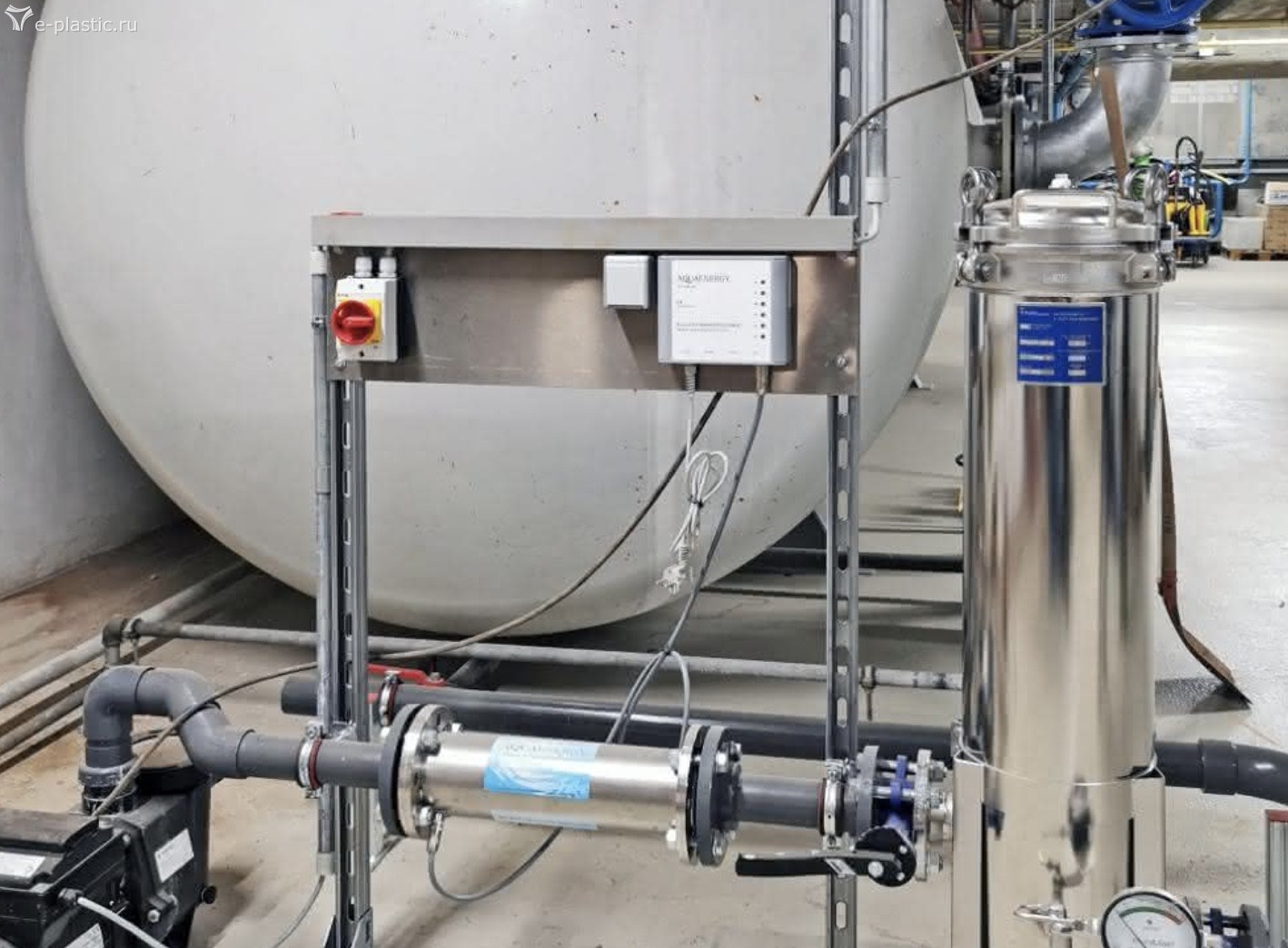

Приветствую. Не знаю как это работает, работает ли вообще, но по моему интересно. Проблема загрязнения воды в нашей профессии всегда будет актуальна. Разные фильтрующие установки и химия делают конечно своё дело, но может можно и без химии ?
С помощью частотно-импульсной технологии необходимо нейтрализовать микробиологические компоненты в открытых и закрытых водных циклах. Целью является повышение рентабельности и экологической совместимости производственных процессов, а также обеспечение сохранения стоимости производственных мощностей. Биообрастание, коррозия, кальк и водоросли разрушаются в водоносных системах и абсорбируются с использованием специально адаптированных методов фильтрации. Существующие биопленки проникают и разрыхляются, амебы с застрявшими в них гнездами легионелл высвобождаются, разрушаются и разрушаются.
До и после сравнения: Слева шланг системы охлаждения экструдера с налетами и известковыми отложениями от эксплуатации. Справа трубка после безхимической обработки воды. © Aquaenergy
Именно это обещают разработчики и строители систем Aquaenergy для различных применений воды в индустрии пластмасс. Здесь и в других отраслях промышленности требуется техническая вода, которую необходимо непрерывно очищать. Запуск установок без перерыва в производстве необходим для эффективных процессов с целью достижения конкурентных преимуществ и, в конечном итоге, прибыли. По данным компании, 90 процентов примесей, накипи, коррозии и биопленки нейтрализуются с помощью биоцидов, ингибиторов, деминерализации, то есть химическим путем. Использование химикатов не только влечет за собой риск возникновения проблем в производственных процессах и процессах охлаждения в долгосрочной перспективе, но также ставит под угрозу окружающую среду и здоровье сотрудников. Aquaenergy разработала систему AE Organicpure, которая очищает воду без химикатов в контурах,Экономия на обслуживании и ремонте и, прежде всего, должна быть устойчивой. Типичные водяные циклы можно найти в K-индустрии, например, при охлаждении и регулировании температуры термопластавтоматов, экструдеров и инструментов. Система использовалась в течение пяти лет в спринклерном бассейне объемом 1500 м³ с тремя циркуляционными системами для предотвращения биообрастания. Они используются для рекуперации тепла (использования производственного тепла) для контура отопления здания и с тех пор не содержат ингибиторов. Как правило, вода в основной магистрали и в соответствующем контуре охлаждения в байпасе обрабатывается соответствующей системой фильтрации - 24 часа в сутки, 365 дней в году.
Производитель инструмента использует в контуре три системы для противодействия биологическому обрастанию охлаждающей эмульсии. За восемь лет, прошедших с момента установки, не потребовалось никаких ингибиторов; по словам компании, машины работают при оптимальной температуре без каких-либо проблем. Благодаря использованию безхимической технологии от Aquaenergy очистка и техническое обслуживание были значительно сокращены и упрощены на 80 процентов. Использование меньшего количества воды и более длительные интервалы очистки позволяют сократить расходы. Технология, лежащая в основе этого
Система использует естественные принципы работы для нейтрализации микробиологических компонентов и организмов (включая легионеллы) в проточной питьевой и промышленной воде. Переменные электрические поля, запрограммированные микропроцессором, вводятся в протекающую воду. Они входят в резонансные или интерференционные колебания с организмами и микробиологическими компонентами и нейтрализуют их. Катионы и анионы кальция разделяются с помощью специальной частотной последовательности, что снижает образование накипи и коррозии. Отделившиеся бактериальные фрагменты, биопленки и налет поглощаются проточной водой и смываются.
По данным Aquaenergy, технология работает с водой любого состава и жесткости. Эффект не зависит от материала установленных труб, будь то железо, нержавеющая сталь, медь или пластик. Эффект будет достигнут на нескольких километрах трубопровода. Ноу-хау заключается в выборе правильного шаблона частоты вибрации (ERIF), подходящего для требований приложения, который должен быть запрограммирован в микропроцессоре блока управления и передан в воду, подлежащую очистке, с помощью компонента под названием AE Powertube. чтобы решить проблемы эффективно решить круговорот воды. Вода в контуре и, следовательно, система, не содержащая химикатов, обычно используется круглосуточно.
Исследование ТД Нюрнберг
Технологический факультет Нюрнбергского технического университета в 2019 году провел исследование, посвященное принципам работы технологии Aquaenergy. В рамках исследования воздействия переменных электромагнитных полей на микроорганизмы, с одной стороны, были проведены тесты для определения влияния переменных электромагнитных полей на способность образовывать ядра. С другой стороны, эксперименты проводились в движущихся жидкостях. Помимо влияния на способность образовывать ядра, следует также изучить влияние на способность образовывать биопленки. Электромагнитные переменные поля создавались AE Powertube. Чтобы гарантировать постоянное качество, все среды и чашки с агаром были изготовлены на месте, а прекультуры были выращены и проверены перед началом эксперимента. Использование в разных системах
В тестах в циклической непрерывной работе можно было увидеть значительное влияние полей как на образование биопленок, так и на количество микробов. Видимые биопленки образовывались только в контрольной группе. Количество микробов в контрольных группах также увеличилось во всех экспериментах, в то время как в соответствующих тестовых группах значительно снизилось. Из этого можно сделать вывод, что модуль способен уменьшать количество микробов в движущейся жидкости и препятствовать образованию биопленок. Таким образом, исследование показало, что технология частотных импульсов способна значительно минимизировать зародышеобразование и образование биопленок микроорганизмов.
https://aquaenergy.de/

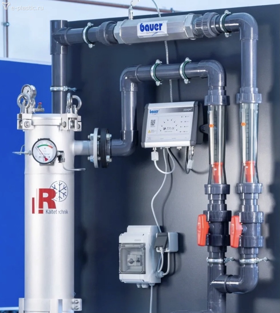

Вот подобный модуль. На электромагнитной пульсации . Безхимический модуль для очистки воды
Во многих промышленных секторах требуется технологичатая вода, которая должна непрерывно обрабатываться. Для этой задачи в бизнес-подразделении L&R Water Treatment был разработан модуль, который использует инновационную технологию очистки.
Компактный и полный: Модуль очистки обеспечивает постоянную чистоту технологической воды - без химикатов и расходных материалов
© Технология охлаждения L & R
Биопленки, известковый накипь, известь, коррозия, ил - список возможных примесей в технологической воде длинный. Посторонние материалы и отложения ухудшают работу холодильного/теплообменения. Кроме того, существует риск того, что они будут унесены в основной процесс.
Как производитель систем охлаждения и охлаждения для промышленности, L & R Kältetechnik GmbH & Co. KG, Sundern, имеет большой опыт очистки воды и на протяжении многих лет тестировала и использовала различные технологии очистки. Технология, разработанная Bauer WT Systems GmbH, оказалась особенно эффективной и практичной. На основе этой технологии L & R в настоящее время разработал модуль очистки воды, который не требует химии и может использоваться повсеместно в технологической технологии.
Пульсирующие электромагнитные поля
Core element - это компактный блок, который постоянно применяет к воде переменно-импульсирующие электромагнитные поля. В результате кристаллические структуры (осаждения извести и коррозии), а также биопленки и ил на протяжении всего водного цикла и хранятся в воде. В циркулирующих системах (например, Б. для охлаждения и нагрева), растворенные примеси сохраняются высокоэффективными промышленными фильтрами. В открытых системах примеси постепенно смываются.
Модуль работает без химикатов и, помимо фильтрующих элементов, также не требует технического обслуживания. Это обеспечивает длительное улучшение качества воды и, таким образом, при использовании в контурах охлаждения и отопления, не менее долговечную высокую эффективность в тепловых или нагревательных цепях. Холодная передача.
Амортизация в течение одного года
Грегор Хайерманн, ответственный за консультирование и продажи в подразделении по очистке воды
Используя этот надежный и ориентированный на промышленность модуль очистки воды, пользователь снижает потребление энергии и повышает безопасность производства. По опыту L&R, покупка такого модуля окупается в течение одного-полтора лет. Эксперты по очистке воды в L & R могут составить индивидуальный анализ потенциала экономии конфиденциально на основе некоторых параметров (годовые часы производства, цена на энергию, количество машин, затраты/потребление сырья, годовое количество производства...).
А это , так сказать автор изначальной технологии. Если я не ошибся. Bauer.
https://www.bauer-wt-systems.de/fuergew ... lus-system
