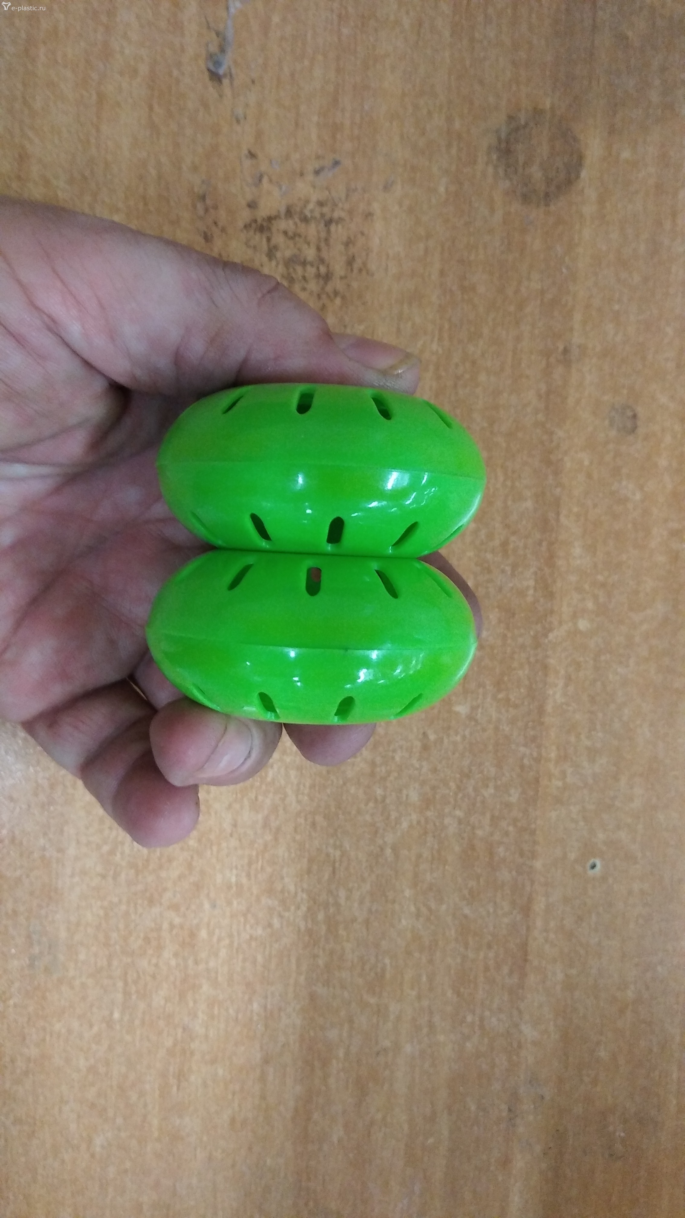

Добрый день всем!!)) Подскажите пожалуйста как решить следующую проблему: производим изделие из полипропилена Бален на Hatian Марс 2000-750, пресформа сконструирована под полипропилен, добавляем красители синий и зеленый. Сейчас стоит задача слелать изделие прозрачным. Прозрачность с добавление просветлителей не подходит. Сделали пробное литье из полистирола (отечественный), все ломается на выталкивании изделия, замки формы сконструированы под полипропилен, даже при минимальной скорости выталкивания изделие снимается и ломается, просто как выстрел отлетает. Ни темпиратуроу, ни давлением, ни скоростью ничего не решилось. Предложили нам попробовать использовать добавки в полистирол для эластичности, или использовать ПЭТ. Подскажите может есть другие пути решения или эти пробовать. Прозрачность из полистирола очень подходит, но изделие ломается.
Re: Как добиться высокой прозрачности изделия
#2 Сообщение cs-mb » 24 июн 2021, 12:14
вы хотите сделать бесцветное изделие и максимально прозрачное?
используйте марки ПП (сополимеры) с максимальной прозрачностью.
добавление нуклеатора сильно удорожает изделие но не дает максимальную прозрачность
у GPPS ниже усадка, а вы его в форму для ПП льете. неудивительно что ломается при выталкивании

Заранее было понятно что полистирол в нашу пресформу нельзя, но была поставлена задача попробовать)). А по просветлителям к полипропилену результат руководство не устроил, нужна прозрачность как на полистероле.

Демис1313+ писал(а): 24 июн 2021, 12:53 Заранее было понятно что полистирол в нашу пресформу нельзя, но была поставлена задача попробовать)). А по просветлителям к полипропилену результат руководство не устроил, нужна прозрачность как на полистероле.
Если вам нужна прозрачность как у ПС, то зачем спроектировали форму под ПП изначально???
Если чистый ПС ломается при съеме, то попробуйте добавку Styrolux 656 5-15% к ПС или же сырье по типу МБС Zylar 550. Прозрачность почти как у чистого ПС будет, но хрупкость ниже, возможно станет выталкиваться нормально.
Или вместо добавки просветлителей используйте сразу "правильное" сырье -рандом ПП типа 4445 или 2350-34 предназначенное для литья тонкостенной упаковки (стаканчиков и т.д.)
Еще для хорошей прозрачности нужна хорошая полировка (в идеале "зеркало")

какая дальнейшая судьба изделия: агрессивные жидкости, облучение, физ-мех или ударные нагрузки?
капсулы для стирки?
повторюсь: возьмите марку ПП с исходной высокой прозрачность.
посмотрите на банки для пресерв, устраивает прозрачность?
прозрачность как у GPPS на ПП не получите. аналогичной прозрачностью обладают только жесткие полимеры: ПММА, САН, ПК....

Я вообще не понял , каким боком он к нам попал. Детальки маленькие, тонкостенные . Причём к пищевой вообще никаким боком. Сделали, отдали отливки заказчику , так всё и затихло. Кончилось совсем другим материалом , ещё и с краской. Иногда даже задумываться о том что там у них в мозгах происходит смысла нет . Мешок где-то на складе , с остальными кучами пробных валяется.

Там же отливаются две половинки? Я правильно понимаю? Мы не знаем как они соединяются, возможно на защёлках, поэтому если создать нормальные условия, можно из без выколотки обойтись. :-)

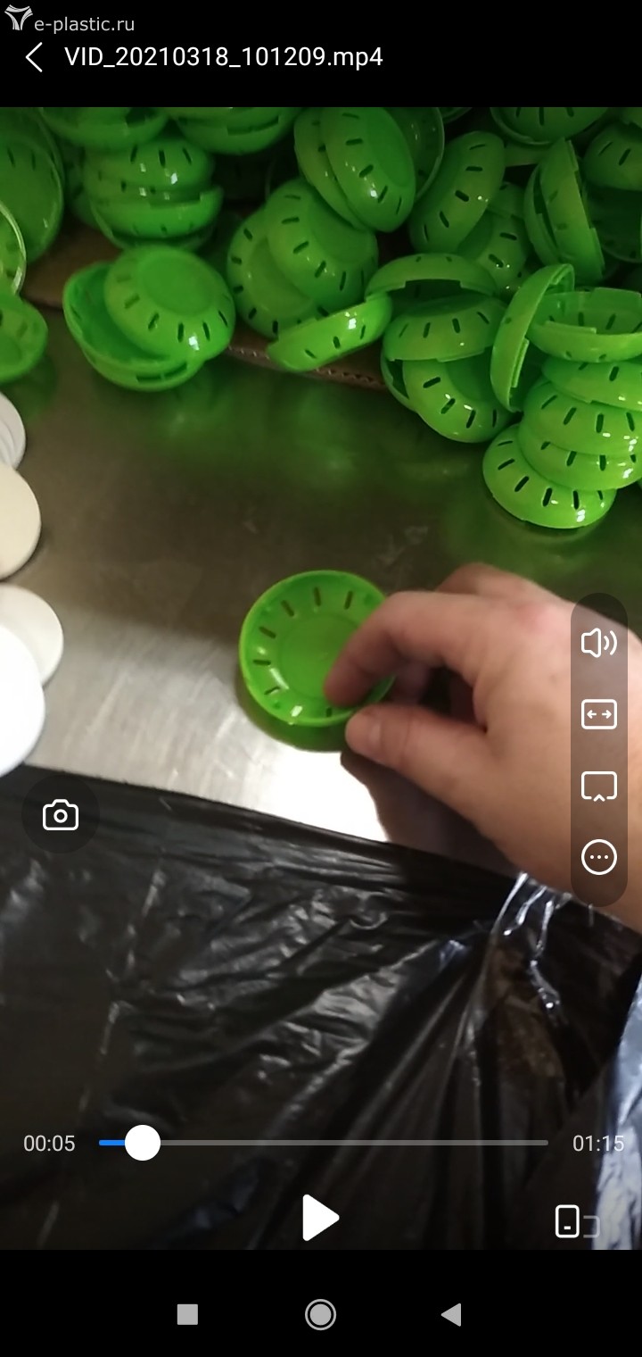

#28 Сообщение Демис1313+ » 27 июн 2021, 12:52
Добрый день всем!))) Спасибо за большое количество советов! Попробовать еще не успели, думаем. Про замки в пресформе я имел ввиду когда изделие охладилось и подвижная часть пресформы отходит на чашках на которых держится изделие есть зацепы котороми изделие снимается с неподвижной части пресформы.

Вот изделие с другого ракурса

Изделие при эксплуатации нагрузок не испытывает, просто лежит в дрмашнем хозяйстве.
