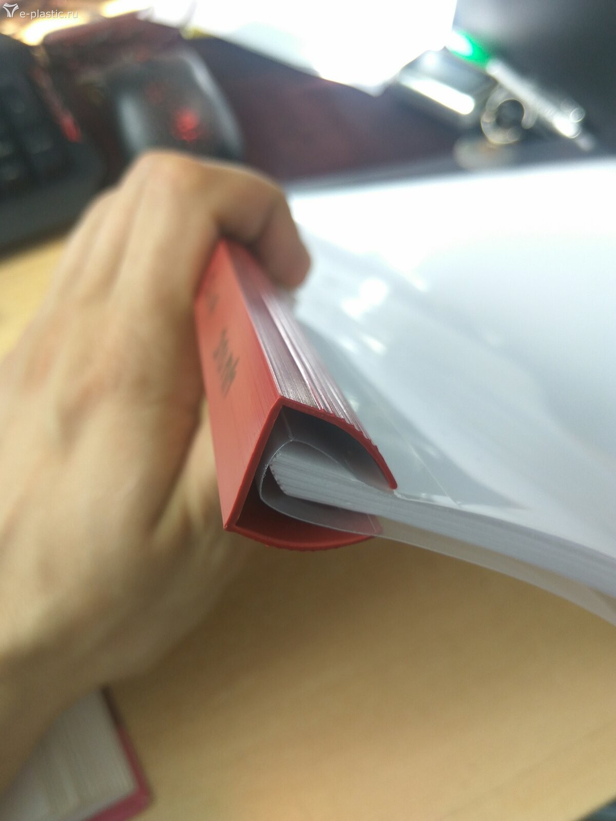

Рассматриваем вариант производства планки зажима для папок.
Материал изделия ПВХ, расцветка разная, толщина 0,8 мм приблизительно.
Экструдер одношнековый 45.
Так как это зажим, то фиксирующие грани не должны ломаться при отгибании, иметь память состояния, так как толщина стопки бумаг может уменьшаться.
Кукую рецептуру для данного изделия лучше использовать, посоветуйте пожалуйста. Может есть готовые решения гранулы для данного изделия. И как вводить краситель лучше, чтобы гранула закрашенная уже была, или подкрашивать в процессе изготовления?
Как успешно калибруются в сухих калибрах такие тонкостенное изделия? Или просто будет достаточно полива или распыления воды с использования направляющих втулок.
Особых требований к размерам нет, главное прямолинейность профиля и что бы ножки были сведены с минимальным зазором, а лучше вообще его отсутствие.
Насколько будет проблемным использование фильеры в несколько ручьев?
Планки зажима для папок
