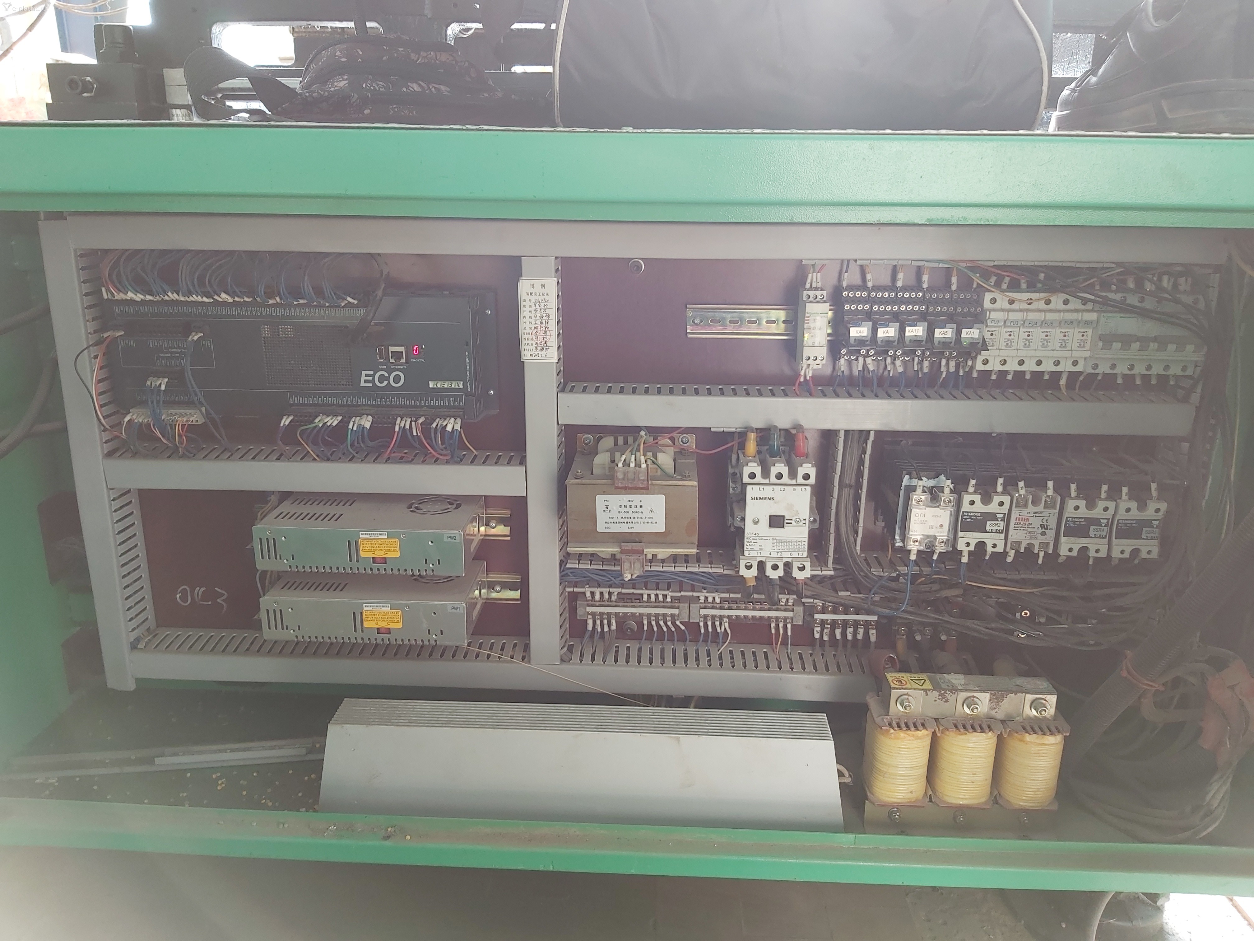

Здравствуйте вопрос такой. При работе не впрыскивается сырье в режиме автомат а в ручном режиме все нормально в чем может быть причина?

Может какой концевик отходит

NikOdi писал(а): 11 июн 2021, 14:49Здравствуйте вопрос такой. При работе не впрыскивается сырье в режиме автомат а в ручном режиме все нормально в чем может быть причина?
В автоматическом режиме должно сработать реле давления прижатия сопла и только потом разрешается впрыск. Проверьте это реле.
