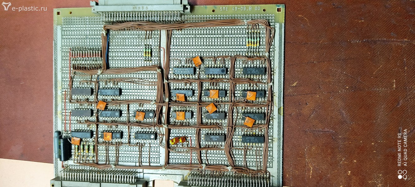

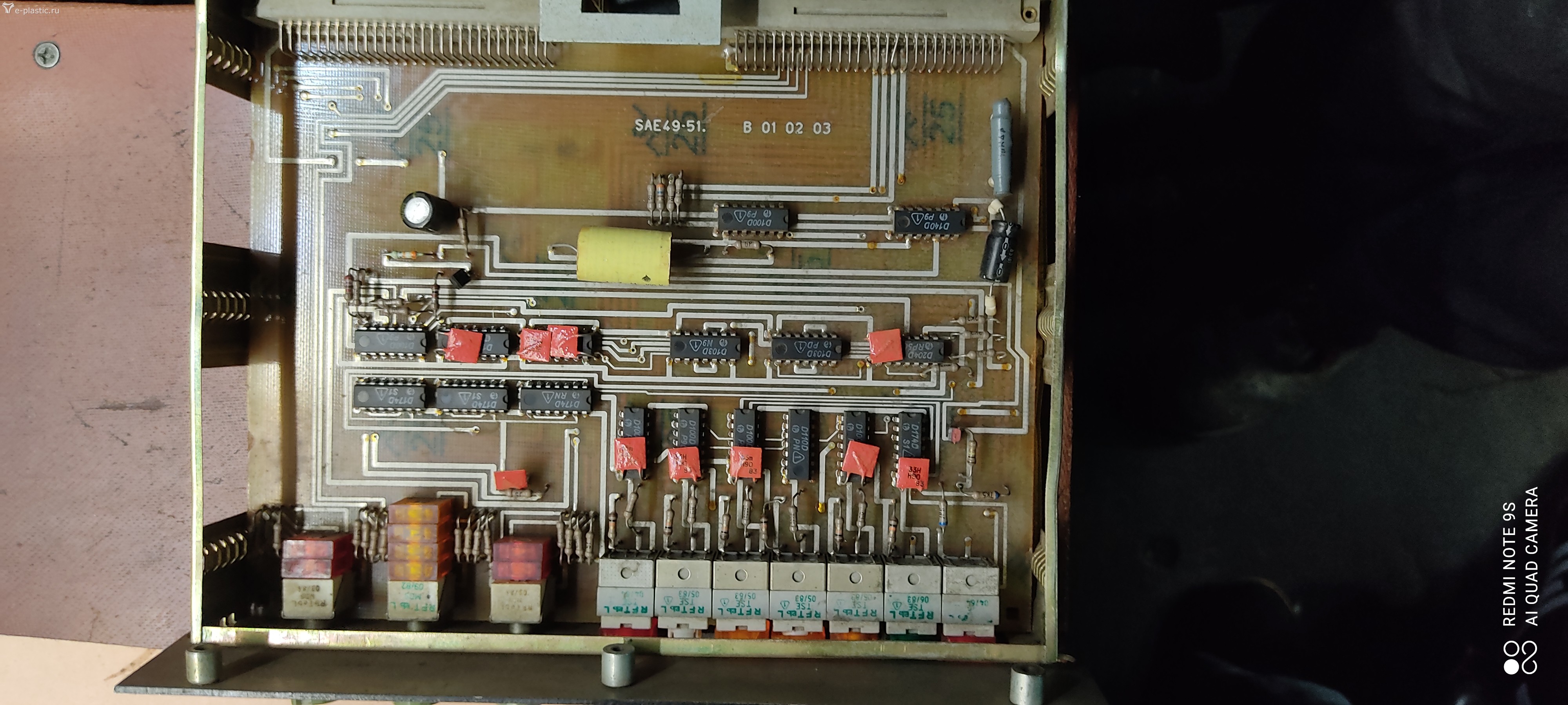

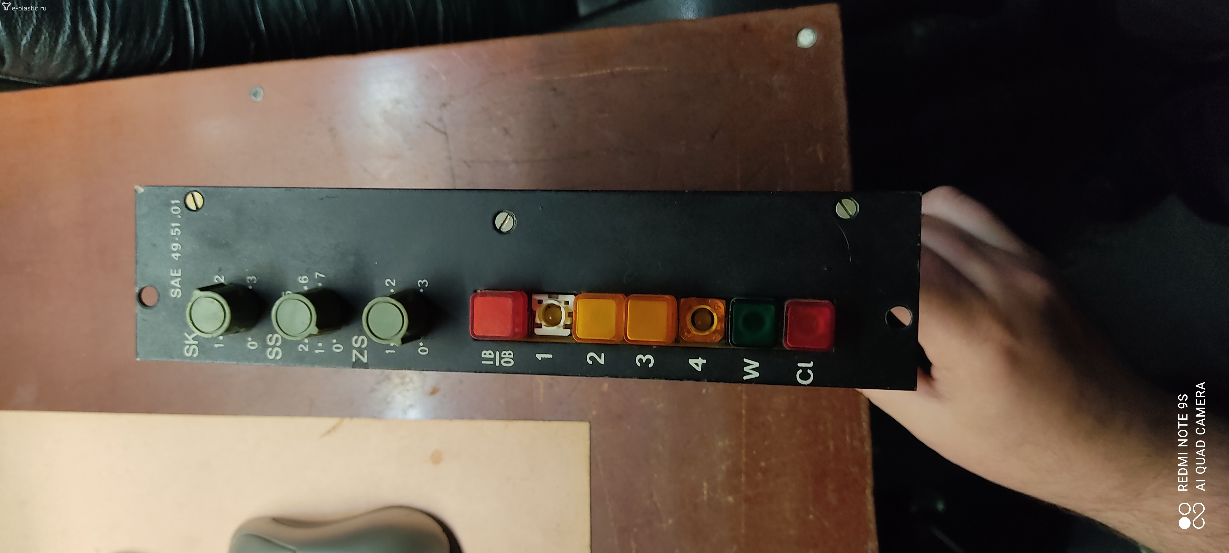

Найдены в загашнике 2 неизвестные платы на KUASY: SAE 49-51.B 01 и SAE 49-09.B 00, хотелось бы выяснить для каких они термопластов и для чего они предназначены, вернее какие функции выполняют. Если кто знает, то ответьте пожалуйста.

Это платы от тпа Куаси. Модуль диагностики.

Это статический фирменный модуль для диагностики куаси. Он вставляется в корзину либо вместо центральной платы, либо в свободное место рядом с центральной платой. Его нельзя втыкать вместе с центральной платой!!!!!!!!!!
Подходят на все Куаси с электронными мозгами.

Спасибо Олечка за Вашу информацию, но, может Вы знаете алгоритм работы с платой и о которой из них идет речь?

Упоминание об этих платах есть в описании системы управления ASP. На форуме уже выкладывали, но поиск по вложениям не ищет. Название файла - "KuASy +memory.djvu". Снова выложить не смог - .djvu не разрешён, .pdf слишком большой. Раздел - ТПА не могут без ремонта.
Поэтому делаем так: https://cloud.mail.ru/public/2Czr/612WAZPFc
