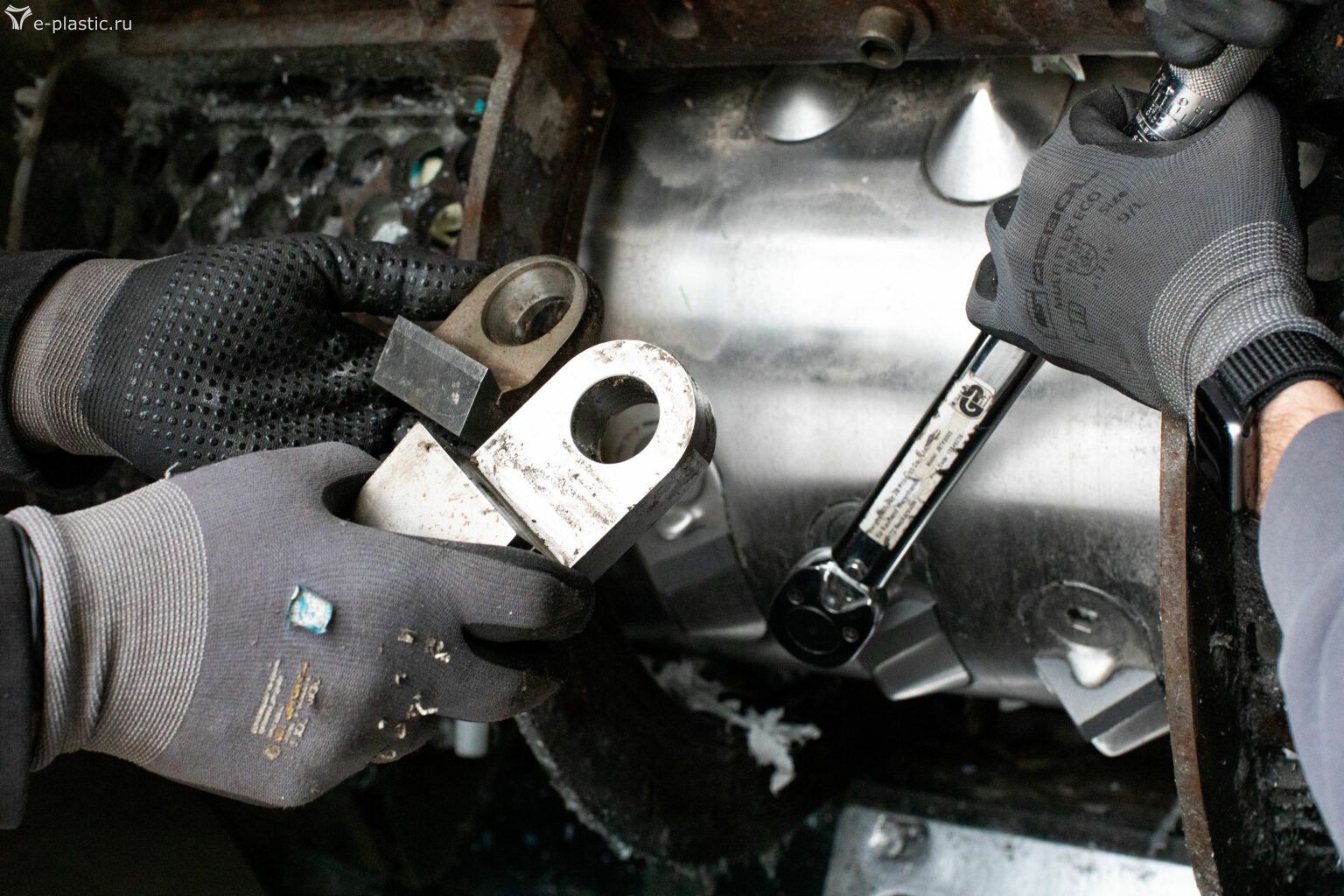

Ножи и держатели для ножей системы Lindner Mono-Fix можно свободно размещать на роторе и заменять одним винтом. Фотография: Lindner
Компания Lindner решила эту проблему, и зарекомендовавшая себя технология Mono-Fix получила дальнейшее развитие в интеллектуальной системе. Mono-Fix позволяет заменять ножи и держатели ножей с помощью всего лишь одного винта и изначально был разработан для минимизации времени простоя во время технического обслуживания.
Теперь система расширена несколькими модулями. Доступны различные заостренные и плоские ножи, а также глухие пластины и специальные контрножи, которые можно использовать с одним и тем же корпусом ротора. Благодаря такому расширению теперь можно не только полностью заменить режущую систему из-за износа, но также использовать различные или смешанные конфигурации роторов.
