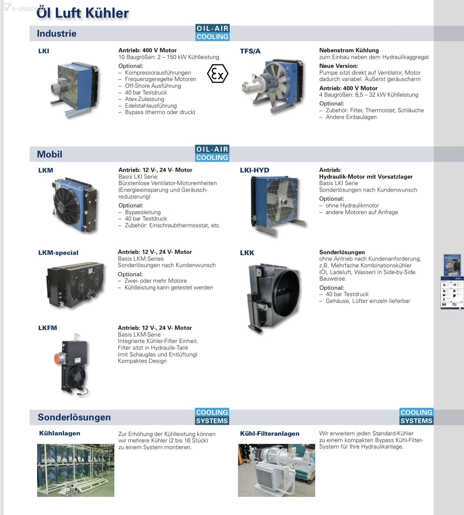

- Сообщения: 3457
- Город: NRW
- Благодарил (а): 1219 раз
- Поблагодарили: 1431 раз
Re: Воздушный холодильник для масла
Типа такого? Но это не обязательно для тпа.
https://universalhydraulik.de/produkte- ... ftkuehler/
