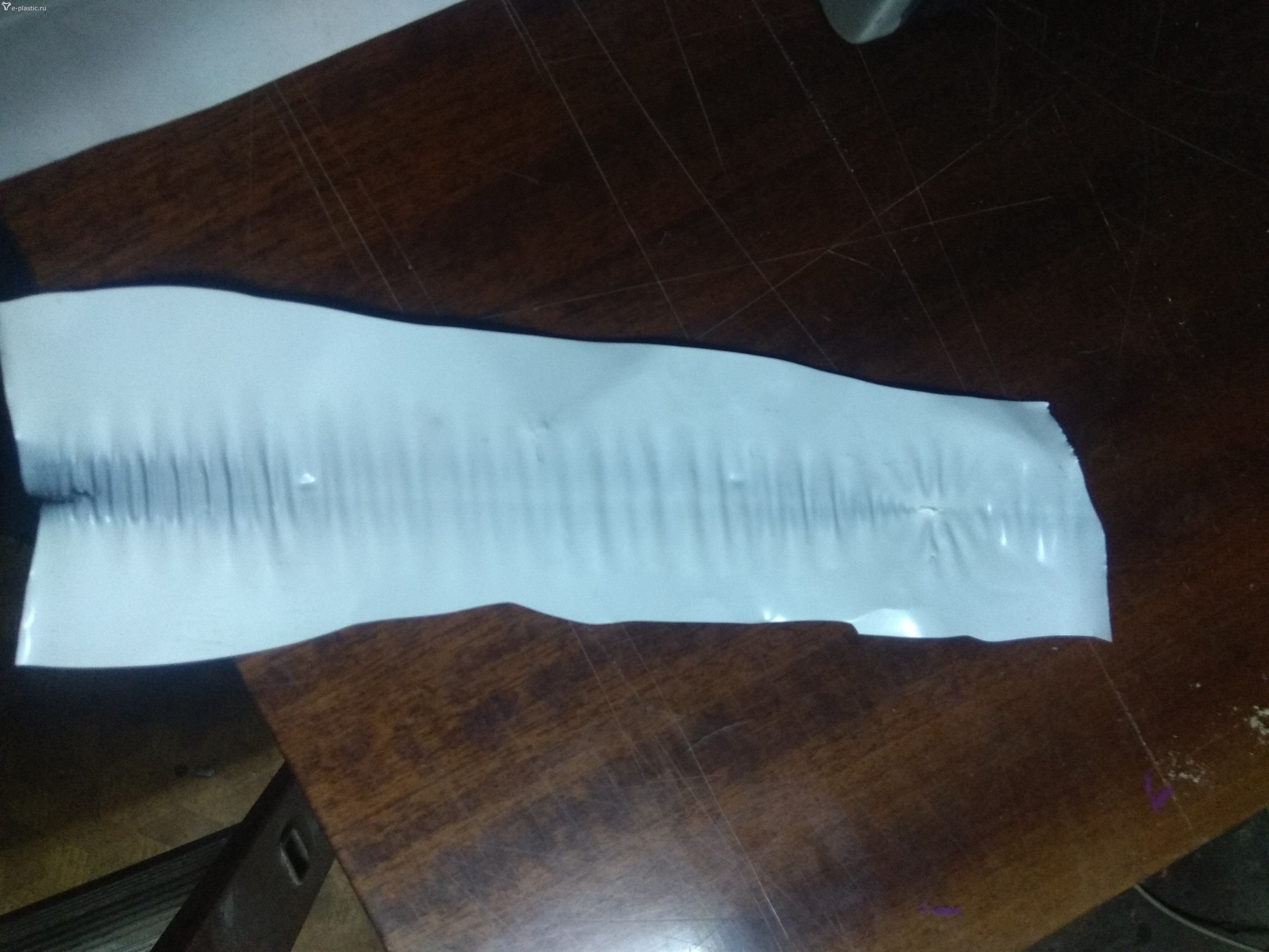

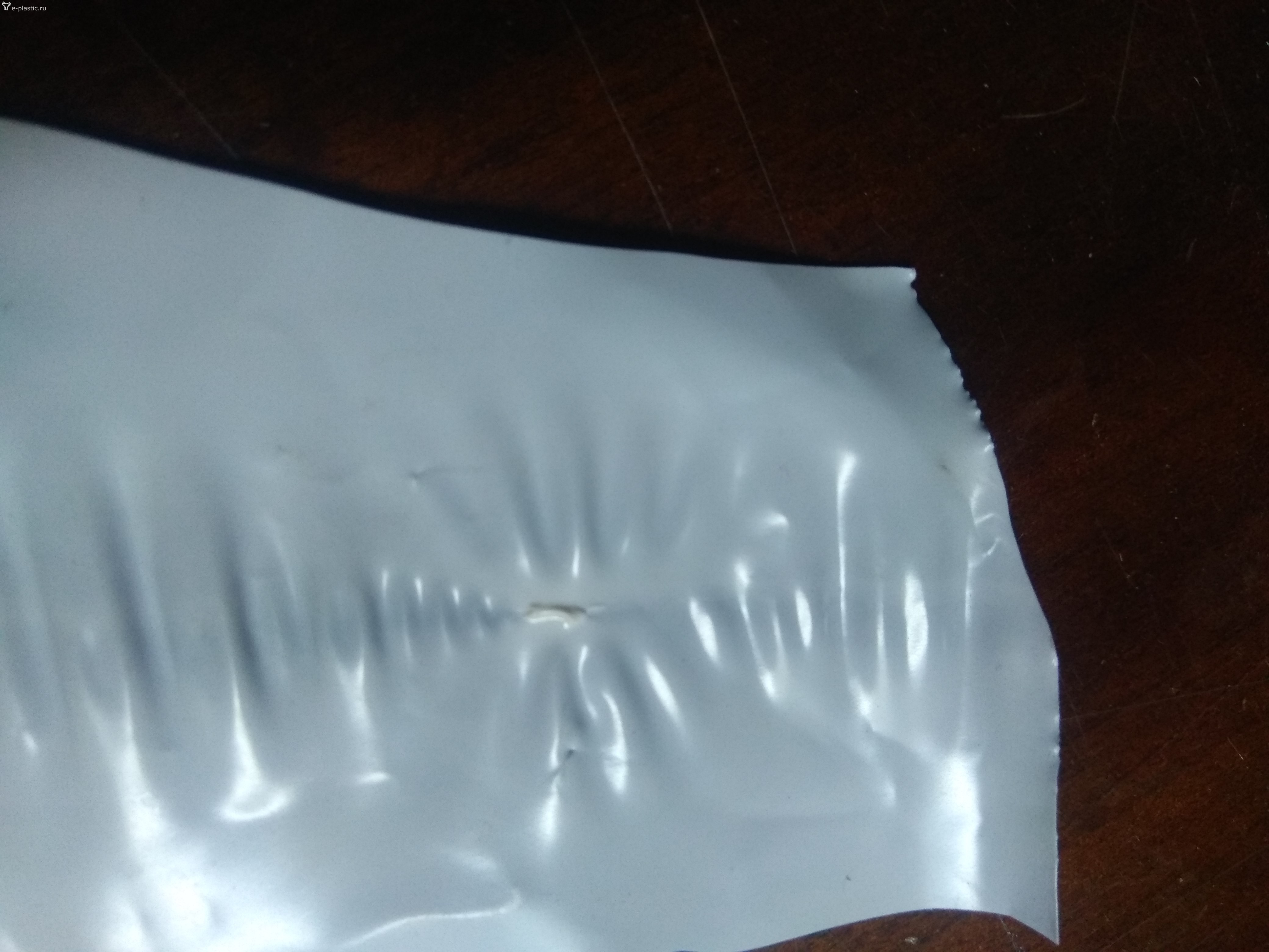

Доброго времени суток!
Столкнулись с проблемой не запланированных обрывов ( а обрывы всегда как правило не запланированны :-) . Причину обрывов понять не можем. Процесс идёт стабильно. В определённый момент (периодичность постоянно разная), вылетает мелкое включение, после него идёт непрокрашенная полоса и резкий обрыв шара. Происходит такое как на ранних стадиях работы экструдера (сутки после работы), так и после более продолжительного времени. Вылеты также не всегда с одного места.
Температуру экструдера меняли от 195 на голове до 220. При повышении температуры,обрывы стали происходить реже.
Может кто-то ранее сталкивался с подобным. Ещё можно понять вылет непроплавов и как следствие отверстия после них. Но вот с таким сталкиваемся впервые. Во вложении для наглядности прилагаю фото.

наглядности и подробного описания как раз нет
пленка 2х слойная?
какая рецептура (пм+добавк в каждый слой)?
когда последний раз чистили оборудование?
была ли замена сырья/изменение рецептуры?

Коллега все правильно написал, хочу его дополнить,. она черно белая, я что то не вижу черного цвета, какой марки красители.

Вскройте фильтр, с обратной стороны рассекателя потока отложения некачественного белого супера.

И после рассекателя на повороте течения в адапторе.

Установите более мелкую сетку на фильтр расплава или поменяйте поставщика концентратов.
