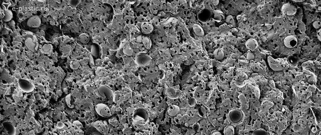

«Нам удалось включить микрокапсулы Fraunhofer IAP, заполненные жидкой смазкой, в термопласты с помощью двухшнекового экструдера. Проблема заключалась в том, что стенки капсул должны были выдерживать высокие температуры во время обработки без открытия. Капсулы могут открываться и высвобождать смазку только тогда, когда возникает трение в следующем компоненте. Затем компонент, так сказать, смазывает сам себя », - объясняет Мориц Грюневальд, исследователь группы разработки материалов в центре пластмасс SKZ. «Наши испытания на трение и износ показали снижение износа до 85 процентов комбинаций пластика и стали. Таким образом, компоненты служат значительно дольше и образуют меньше микропластов ». SKZ и Fraunhofer IAP разработали микрокапсулы, наполненные жидкими смазочными материалами, которые раскрываются при механическом воздействии и высвобождают смазку по мере необходимости (изображение увеличено в 1000 раз). Фото: СКЗ
