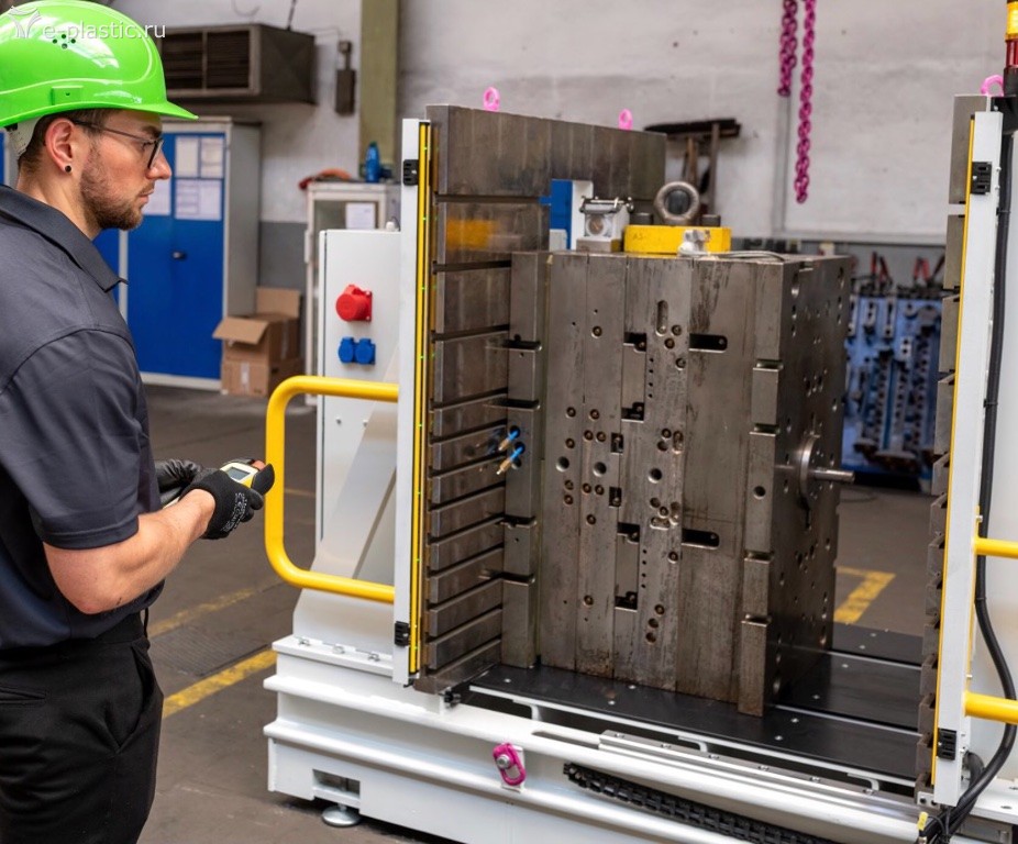

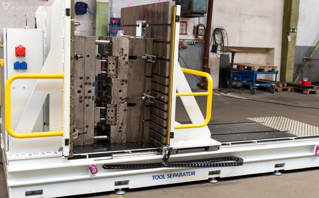

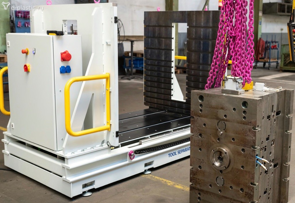

Прежде чем поделиться статьёй, небольшое вступление. Не примите как рекламу. Понятно, что это не изобретение века , подобное было и есть у многих производителей. Всё таки было бы интересно услышать ваше мнение или ещё лучше из собственного опыта. Как вы или ваши коллеги решают эти проблемы. С небольшими формами, понятно. Там привод не нужен . А с многотонными монстрами как быть. Кран , лом и пластмассовая кувалда? Или есть какие кулибинские приспособы? Три часа и три человека, как в статье, конечно перебор , но всё-таки. При неудачном расклинивание направляющих приходилось раньше попотеть нашим слесарям , если кто-то запарке форму целиком снимал , а свободной машины не было . Ещё один момент. Переворот форм на полу или раздвигание. Опасность соскока « кошки» крана . Если тянуть поперёк балки а не вдоль. Поперёк, как известно, у крана конечно сил больше :-):. Вообще, берегите себя.
«Разделитель инструментов - это настоящая веха для безопасного и эффективного обращения с инструментами», - говорит Анне Кюлинг, менеджер по продукции подразделения конвейеров и приводов компании Rud. «Запрос на нашу новую разработку пришел прямо с рынка. Неудивительно: на заводах инструменты весом в тонны часто открываются вручную с помощью крана, кувалды и шинного рычага. В зависимости от инструмента это может занять от получаса до трех часов и одновременно может занять до трех сотрудников. Или другие машины заняты и «неправильно используются» для открытия пресс-формы, например, термопластавтоматы или точечные прессы. Прежде всего, это неэффективно и, следовательно, оказывает реальное влияние на эксплуатационные расходы », - продолжает Кюлинг.
Вместо трех часов и трех сотрудников разделителю инструментов требуется максимум пять минут и один человек на весь процесс. Инструмент для открывания инструмента от Rud работает с усилием открывания и закрывания 50 кН (соответствует 5 т). Управление с помощью ПЛК обеспечивает интеллектуальную работу. Контролируемое усилие и скорость обеспечивают плавное открывание и точное закрытие половин формы: теоретически сила может быть установлена ​​от 0 до 55 кН, скорость от 0 до 2000 мм / мин.
Использование разделителя инструментов защищает не только дорогие инструменты, но и суставы и позвоночник сотрудников. Потому что с опорной поверхностью высотой всего 380 мм вы можете работать особенно эргономично. Еще одно преимущество: после контролируемого открытия сотрудник может работать непосредственно с двумя половинками инструмента на разделителе инструментов для мелкого ремонта или технического обслуживания. Это, в свою очередь, сокращает время простоя из-за ремонтных работ. Безопасность всегда гарантирована. Поскольку до тех пор, пока между двумя половинами инструмента находится человек, сепаратором инструментов нельзя управлять - ни с помощью кнопки на станке, ни с помощью пульта дистанционного управления.
Оптимизация процесса и затрат: с разделителем инструментов инструменты открываются особенно быстро и точно
Компактный дизайн благодаря электроприводу
Сепаратор инструментов имеет электрический привод от системы цепного привода 2-в-1 Tecdos Pi-Gamma от Rud, которая была специально разработана для горизонтального и вертикального применения. Основой системы является высокопроизводительная стальная цепь круглого сечения, также от Rud. Система привода устойчива к усилиям, требует минимального обслуживания и имеет длительный срок службы.
«С его электрическим приводом сепаратор инструментов является настоящей специализацией, потому что мы полностью отказались от гидравлики. Это требует не только большего обслуживания, но и большего пространства за счет дополнительного гидравлического блока. С другой стороны, разделитель инструментов представляет собой компактную универсальную систему », - объясняет Вальтер Лаис, дизайнер компании Rud. «Благодаря компактной конструкции мы достигаем эргономично низкой опорной поверхности 380 мм».
До любого инструмента
Rud производит разделитель инструментов в своей штаб-квартире в Аалене как индивидуальный продукт, изготовленный по индивидуальному заказу, «Сделано в Германии». Прототип предназначен для инструментов весом до 10 т, но возможны и более легкие или тяжелые инструменты. Он имеет зажимную пластину 1300 мм x 1300 мм, скользящую и опорную поверхность высотой 380 мм. «В принципе, здесь возможно все: мы можем работать с меньшими и большими весами, усилиями и расстояниями между зажимными пластинами. Мы также можем изменить сами панели в зависимости от требований », - подчеркивает Лаис. Сепаратор инструментов можно перемещать с помощью крана для гибкости использования в работе.
В дополнение к автоматической остановке работы, как только люди оказываются на сепараторе инструментов, дополнительные приспособления, такие как защитная планка, обеспечивают высокий уровень безопасности труда. Доступны световые завесы или защитное ограждение для повышения безопасности рабочей среды. Открывалкой можно удобно управлять из-за пределов опасной зоны с помощью блоков радиоуправления.

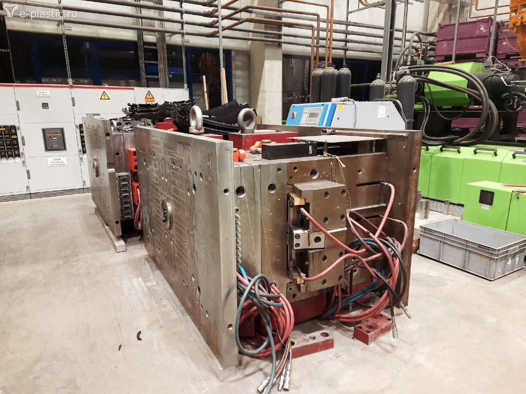

Я пожалуй добавлю пару слов :-): . Каша это конечно хорошо. Мой коллега, с Казахстана, себе позвоночник угробил сдуру. Тоже , лом и кувалда . Чё мы пальцем деланы :-):. Перенёс две операции. Год реабилитации . Позвоночник как у терминатора. Болты, шурупы , пластины. Вышел на работу , как новый. Но отношение изменилось в корне.
Снимать и вешать половинки , лучший вариант. Его всегда и придерживаемся. Особенно при плановом ремонте или поломке. К сожалению не всегда пролазит. Когда не одна сотня форм разного веса и размера и необходимо срочно раздвинуть , иногда только для того чтобы что-то посмотреть. Был у нас один такой жинер :-):. Я его геникологом назвал , обижался почему-то. Повадился одно время , раздвиньте я только посмотреть должен :sh_ok: . А что пациент много тонн весит , это ничего. Как будто планов нет на все формы. Ещё, очень , очень часто происходят изменения в формах. После определённого времени заказчик желает пару новых отверстий , грубо говоря. И начинается. Машины нужного размера заняты . 23 тонны форму на полу раздвинуть не очень просто. Я про то что , можно конечно обойтись, но с таким агрегатом приятней. Почему то сразу механическая коробка передач вспомнилась. Когда амеры все давно на автоматах ездили , здесь морду воротили. Да они идиоты ,работу ног с руками не могу совместить. Сейчас, покупают новую машину . Механику ? Не , я что больной , 21 век на дворе . :-): . Ну это так к слову.

#6 Сообщение Артур69 » 07 май 2021, 13:08
Поверьте, при любом качестве вот такие товарищи спокойно на полу не разъедутся. Можно не только кошку скинуть но и кран оторвать. :-):
