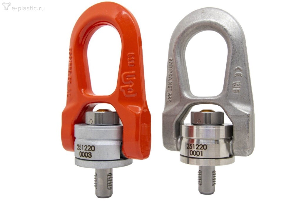

Винт с двойным поворотным кольцом Quick-Lift-Ring из линейки подъемных устройств от Nonnenmann, слева в стандартной версии и справа из нержавеющей стали, обеспечивает высокий уровень безопасности труда. Фотография: Nonnenmann
Nonnenmann расширяет ассортимент подъемной техники. Двойные поворотные рым-болты, сборка которых выполняется на 80% быстрее, обеспечивают высокую безопасность работы при подъеме грузов.

Винты с двойным поворотным кольцом в настоящее время расширяются новой функцией, «Quick-Lift-Ring» (сокращенно QLR), которая будет доступна от Nonnenmann в версии из стали и нержавеющей стали с апреля 2021 года. Эта новая система обеспечивает пользователю простоту в обращении и быструю сборку с экономией времени на 80% по сравнению со стандартным продуктом с резьбой. Двойные поворотные рым-болты Quick-Lift-Ring (QL.DSR) имеют коэффициент безопасности 5. Таким образом, изделия Quick-Lift-Ring сочетают в себе проверенную безопасность и надежность со скоростью. Новая функция сокращает время сборки и разборки поворотных рым-болтов при изменении нагрузки. Чисто механическая система функции QLR, состоящая из печатающей головки и пружины, имеет следующую структуру: Вместо болта с непрерывной резьбой болты с двойной поворотной проушиной QLR оснащены болтом, на котором имеется резьбовая вставка с тремя резьбовыми сегментами для фиксации на нижнем конце. Для сборки винта с двойным поворотным кольцом не требуются дополнительные инструменты. При нажатии кнопки резьбовая вставка втягивается, и подъемное устройство может быть вставлено в резьбовое отверстие с осью. Когда кнопка отпускается, сегменты резьбы входят в соответствующую внутреннюю резьбу и создают соединение между подъемным устройством и компонентом. Повторное нажатие кнопки разблокирует систему, и подъемное устройство можно снять. Для защиты от случайного нажатия кнопки во время подъема система сконструирована таким образом, что что технически невозможно нажать кнопку под нагрузкой, когда она прикреплена. Соединение может быть разорвано только при отсутствии нагрузки. Грузоподъемность моделей QLR в среднем примерно на 40% ниже по сравнению с двойными поворотными рым-болтами с полной резьбой (в зависимости от размера резьбы и нагрузки), но они также были разработаны для других приложений, для которых прозрачная Преимущество во времени до 80% - в фокусе стендов. Использование рекомендуется для приложений, требующих частой и регулярной смены в течение дня. На 40% меньше (в зависимости от размера резьбы и варианта нагрузки), но они также были разработаны для других приложений, для которых основное внимание уделяется явному преимуществу во времени до 80%. Использование рекомендуется для приложений, требующих частой и регулярной смены в течение дня. На 40% меньше (в зависимости от размера резьбы и варианта нагрузки), но они также были разработаны для других приложений, для которых основное внимание уделяется явному преимуществу по времени до 80%. Использование рекомендуется для приложений, требующих частой и регулярной смены в течение дня.
