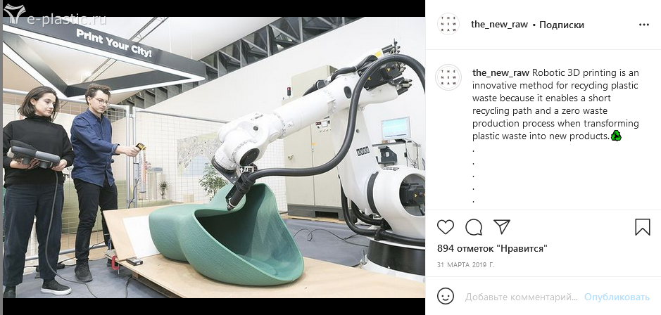

Так же пробовали печатать смесью HDPE\PP. Такая идея появилась после наблюдения за зарубежными коллегами и чтения пары статей про значительное уменьшение усадки ПЕ при добавлении ПП.
Сами по себе оба материала обладают огромной усадкой, особенно при медленном охлаждении, но в смеси усадка значительно снижается. Лучший вариант пока 70% hdpe 30% pp. Но он пока значительно хуже чем полистирол.
Работа в этом направлении кажется перспективной, потому что точно есть успешные кейсы в европе и корее.

Вы говорите, что есть успешные кайсы в Европе, а их установку видели?
Мы пробовали ставить вокруг модели загородку сантиметров 40 высотой, значительных изменений не зафиксировали.
У коллег из Европы открытый принтер. В целом, большие принтеры редко имеют подогрев камеры, максимум защита от сквозняков.
