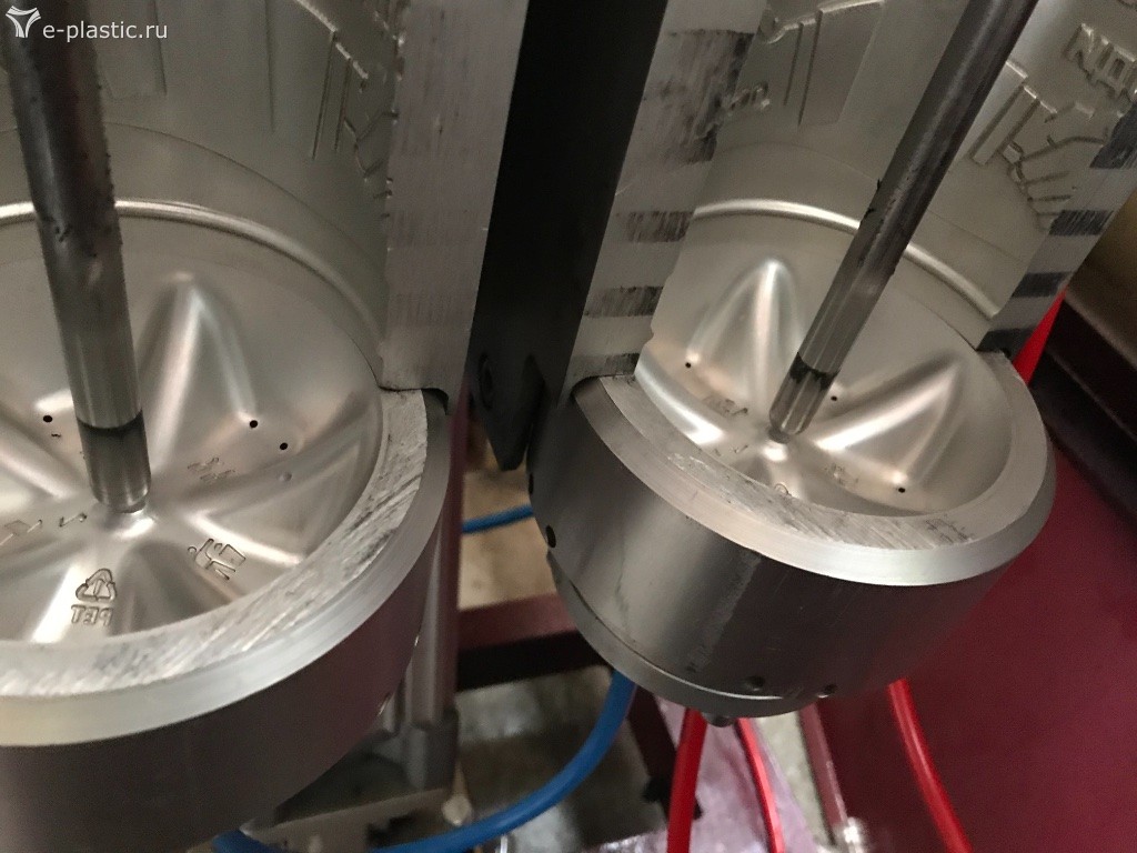

Доброго время суток, Помогите разобраться;оборудование-ПВ 1500 производство Александровский завод, бутылка 1,5 л,давление выдува 2,давление пред выдува 0.6,проблем а в чем: уводит леник но не всегда 1-4 цикла все хорошо потом 1-2 цикла уводит при тех же настройках, что делать? Уже руки опускаются

Проверьте вытяжные штока -прямо ли в центр опускаются.

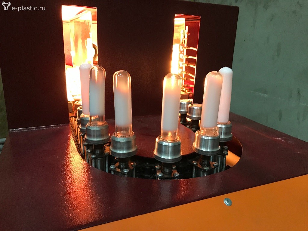

И обратите внимание: не гнет ли преформы в процессе нагрева. Если на выходе из печи вы увидите преформы с небольшим изгибом, то это и будет искомой причиной вашего дефекта.

Штоки опускаются ровно в середину дна,я правильно понимаю если Преформа выходит изогнутой то это перегрев? И подскажите диаметр штоков влияет на качество Изделия? У нас на автомате были 12 штока,muhomornik писал(а): 03 мар 2021, 10:40 Добрый день.

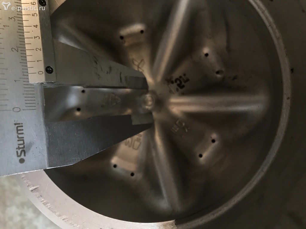

Влияет ли эта точка на качество Изделия?P Ivan писал(а): 03 мар 2021, 11:07Штоки опускаются ровно в середину дна,я правильно понимаю если Преформа выходит изогнутой то это перегрев? И подскажите диаметр штоков влияет на качество Изделия? У нас на автомате были 12 штока,muhomornik писал(а): 03 мар 2021, 10:40 Добрый день.

1. Не так однозначно, изгнутая преформа - это разогрев, в первую очередь - неравномерный, или по окружности (не постоянное вращение в печи), или длине (какой то из уровней нагрева жарит значимо сильнее соседних). Бывает и из-за перегрева, но насколько понял кристаллизации (подгораний) нет.P Ivan писал(а): 03 мар 2021, 11:07 ...я правильно понимаю если Преформа выходит изогнутой то это перегрев? И подскажите диаметр штоков влияет на качество Изделия? У нас на автомате были 12 штока,
2. Диаметр штоков влияет на распределение материала по изделию. Чем больше диаметр, тем больше и быстрее остужение материала в донной части, в первую очередь как раз в зоне литника, и стабильнее распределение материала по дну.
Однако излишне большие диаметры штоков приводят к возникновению "линзы" в донной части и остужение боковых стенок преформ на штоке, и появлению колец, полос, разводов на стенках бутылок.
3. Точку имеете в виду забоину на ребре донной части на левой половине формы? В том виде как она есть, без острых кромок и, с учетом незначительного размера - не влияет ни на что.

Пробуйте по всем уровням снижать мощность нагрева примерно % на 10, сохраняя сам профиль, где то так:
1-27; 2-30; 3-20; 4-15; 5-5.
Ну и если подгорания останутся, еще снижать.
И не забывайте - 2-10 преформ сгорят, полная печь на том же режиме будет без подгораний.
Для подбора режима при не полной загрузке печи увеличивайте скорость конвейера (частотник в силовом шкафу, дверка с переднего торца печи).
