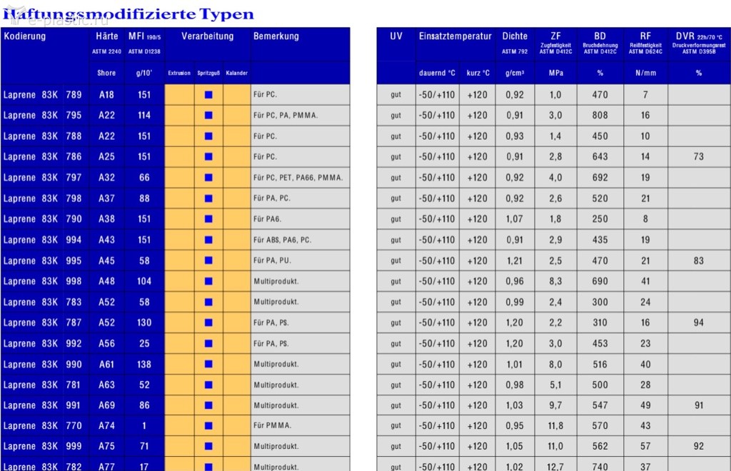

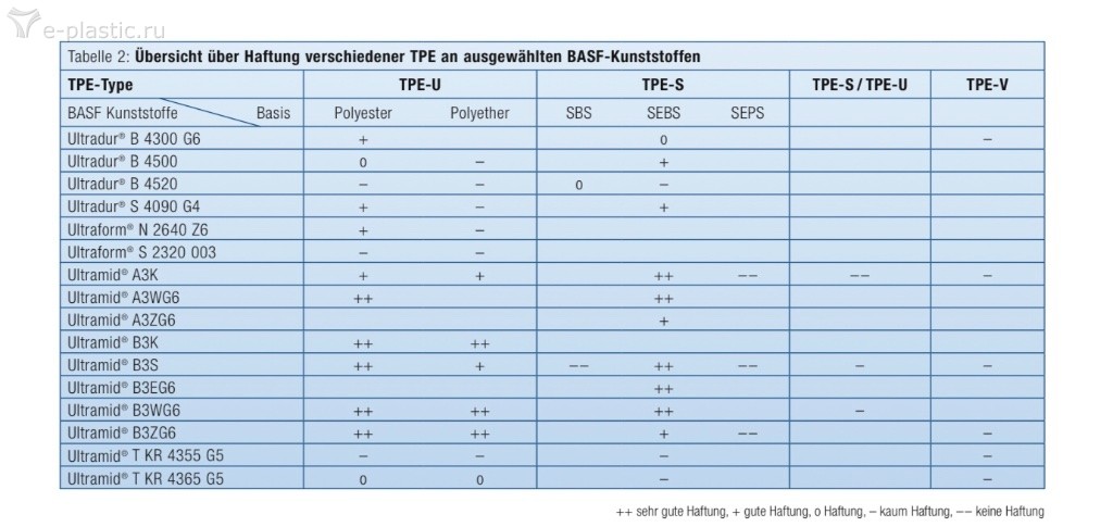

Облить можно далеко не всё. PP и ABS понятия очень общие, как вы знаете. Если нужна твёрдость берите Ultramid. Из опыта . Мы обливали SEBS. Легко и сидит мёртво. Опять же не все Ultramid пойдут. Можно конечно и другие PA6 подобрать. Durethan PA6 gf15 мы тоже обливали , но чем точно не помню , надо на работе посмотреть. Вот таблица. Выбирайте с двумя плюсами.

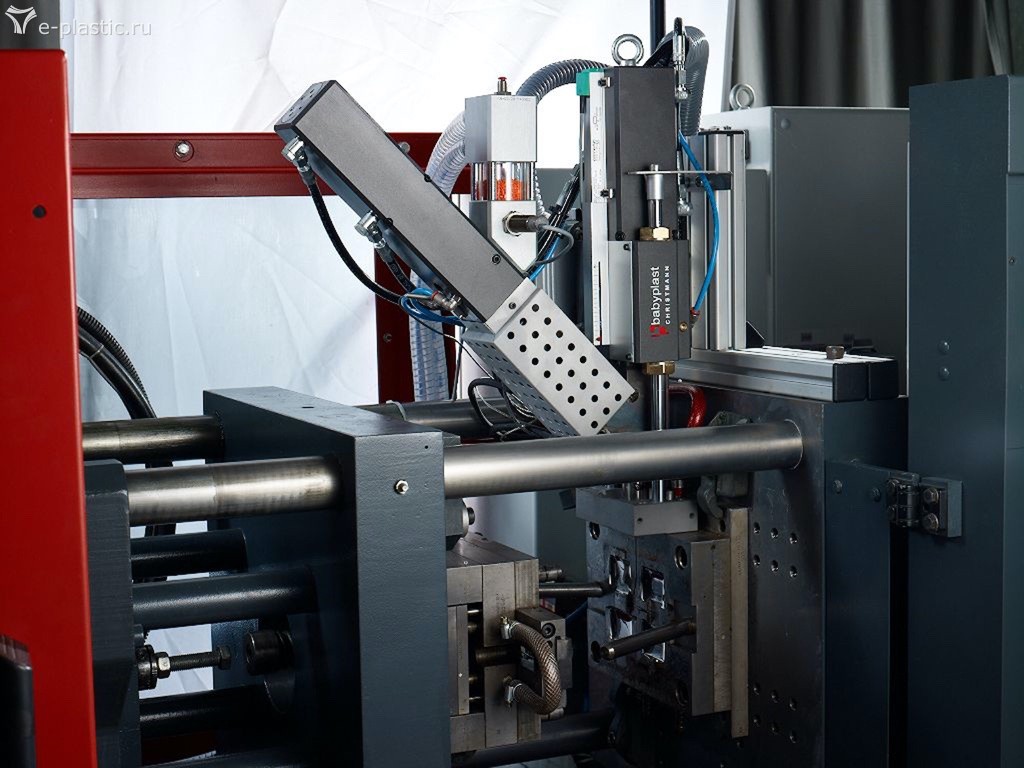

К стати , если планируете на долго и есть желание и финансы , можно из любого тпа сделать двухкомпонетный. Вот как пример. У Dr Boy есть два вида отдельных агрегата. Собственное управление и гидравлика. Вешается на любую машину, сверху или сбоку. Если интересно? Листайте в самый низ. https://www.dr-boy.de/produkte/boy-spri ... automaten/
Или вот Babyplast... так называемые Plug in агрегаты.

Можно у них посмотреть. Скажу сразу их продукцией пользовались но для других целей. Адгезия не интересовала. Чисто для информации. А то опять начнётся. Дешевле можно, плюнуть , помазать или ещё чего :-): . По таблице видно , какая марка с чем схватывается.

https://www.kraiburg-tpe.com/en/thermolast-k
