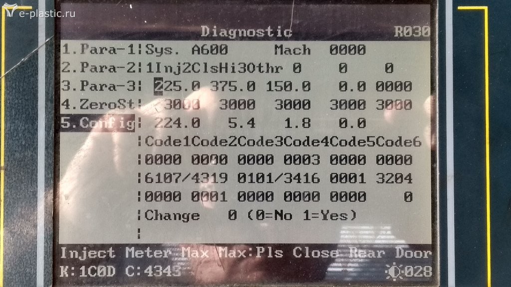

Вкладка "CONFIG" с "родного" контроллера осталась? Длины датчиков линейного перемещения какие (плиты, впрыска и толкателя)?

Этот контроллер работал на двух разных ТПА. Данные по линейкам на оба надо?
Вкладка "CONFIG" с "родного" контроллера осталась? Нет наверное, Вы имеете ввиду все базовые настройки?

Возможно, да. Под рукой нет фото, может, - позже выложу. Есть несколько разных прошивок (U78, U79) на А62. Подозреваю, что под разную гидравлику. Длины "линеек" можно менять.

Примерно такие.
